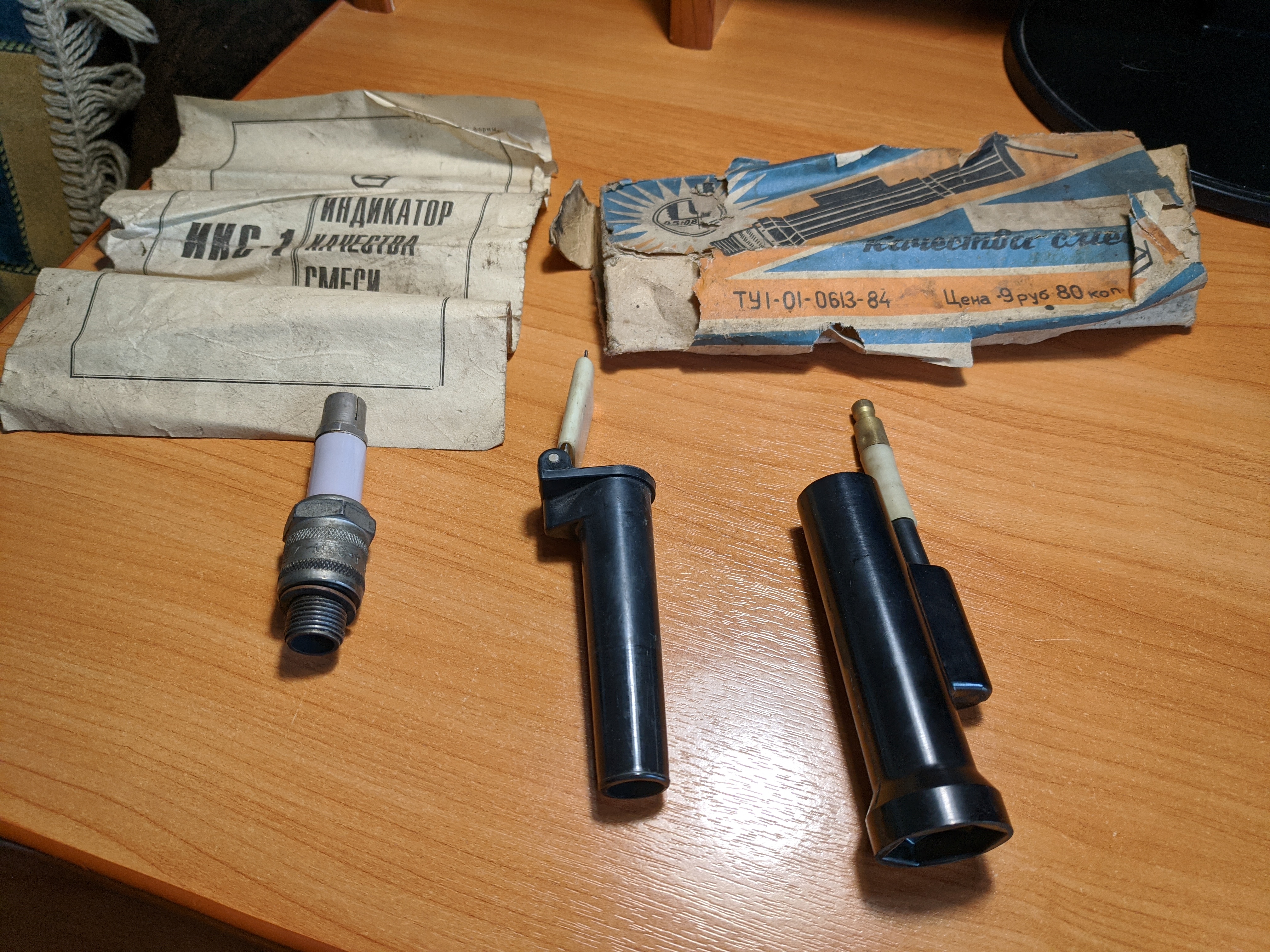

Вот тоже склоняюсь к тому, что постараюсь всё таки им проверить "точность" своей настройки по клацающим клапанам при скорости 40 км\час на 4-й передаче газ в пол. Сегодня пару часов нарезал километры, останавливался, крутил зажигание, крутил винт качества (СО). Вроде бы работает куда не шло, но что то подсказывает, что не идеально. Эти "провалы" стали заметно меньше, но всё таки они немного есть: убираются выворачиванием винта качества до определённого момента (по сути обеднение смеси, хотя всё это субъективно. Сегодня у друга забрал вот такую свечу
https://upforme.ru/uploads/0010/52/00/208/t296433.jpg
Попробую с помощью её настроить качество смеси. Вроде там всё несложно, крути и смотри на цвет. Кто настраивал, отзовитесь о эффективности. Как раз можно сравнить метод настройки, который я описал выше (не мой, конечно, который присутствует где то у нас на форуме).
Но в инструкции чёрным по белому написано, что перед настройкой смеси этим методом, все остальные заявленные технические характеристики работы должны быть выставлены по стоку (УОЗ, обороты ХХ, новый воздушный фильтр и т.д). В общем пошёл звонить по друзьям в поисках рабочего стробоскопа, помню, что у кого то был...

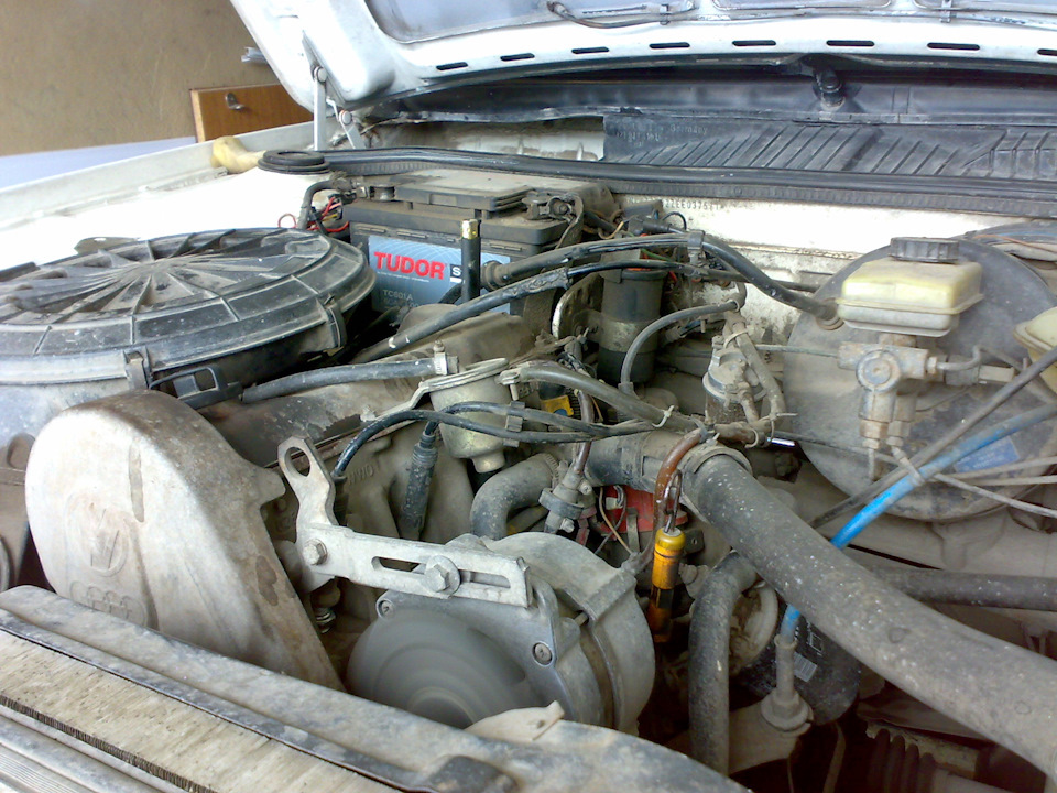

мотор колбасит .
если не получается   ровная работа на таком ХХ , то просто слегка добавь оборотов
https://upforme.ru/uploads/0010/52/00/8/t940085.jpg
https://upforme.ru/uploads/0010/52/00/8/t555125.jpg

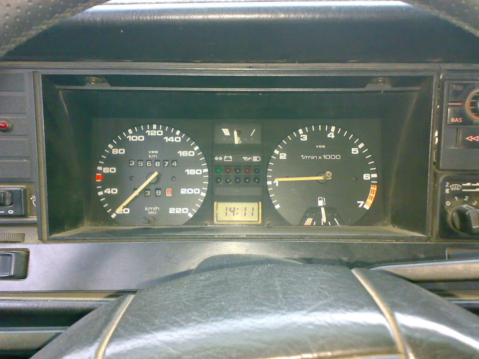

на 1050  все хорошо .
смазывается и охлаждается получше , можно и не богатить смесь на ХХ  ))

Вообще заводские холостые обороты у нас - 850-900. А 750 - это слишком мало.
114
1050  все хорошо
У меня после ремонта такие хх, потому что на 900 стучит или распред или толкатель, результат езды с нзатянутой шейкой из-за кончины резьбы :canthearyou: на 1050 все норм :hobo:

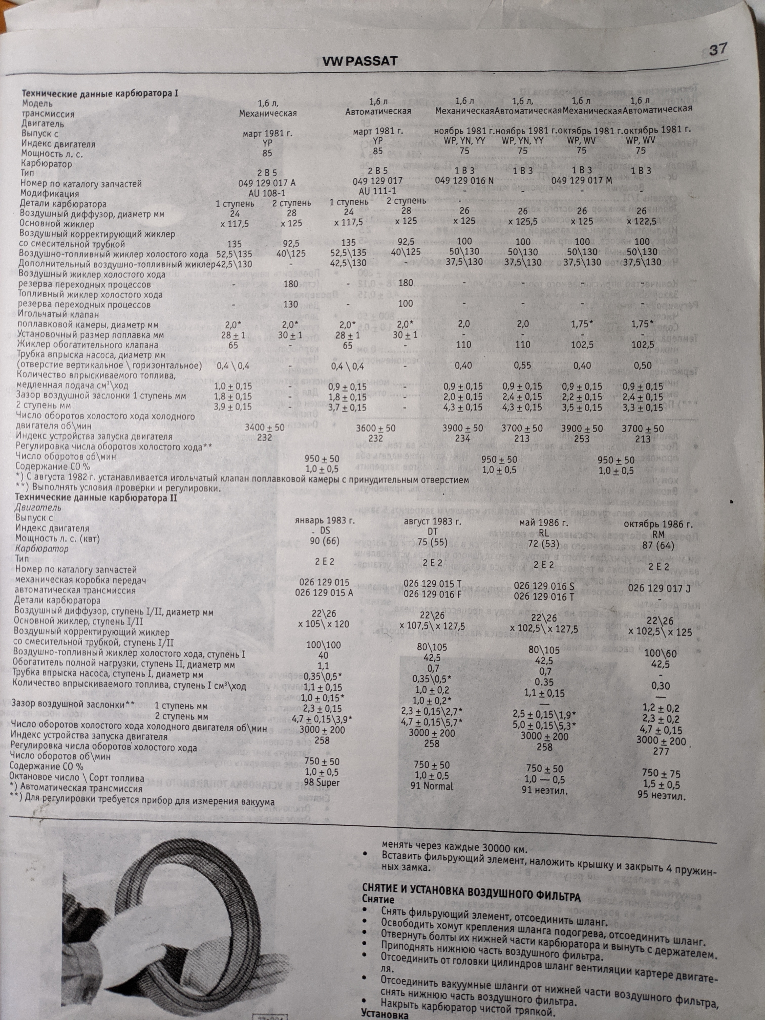

Это видимо для двигателей до 1983 года и не с карбюратором 2Е2. Есть у меня одна хорошая книжечка
https://upforme.ru/uploads/0010/52/00/208/t11575.jpg
Да к вот в ней "чёрным по белому"
https://upforme.ru/uploads/0010/52/00/208/t640362.jpg
Мой дdигатель RL. Есть у меня еще одна книженция

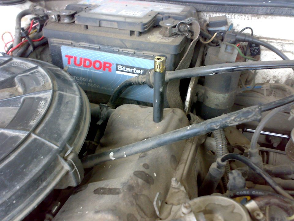

Что зажигалка делает на крышке?😁
зажигалка   стоит на заведенном моторе .
у тебя не сможет (
НУ, я таки подумал😊
у тебя не сможет
При 750 не сможет, при 1000 думаю сможет😊
