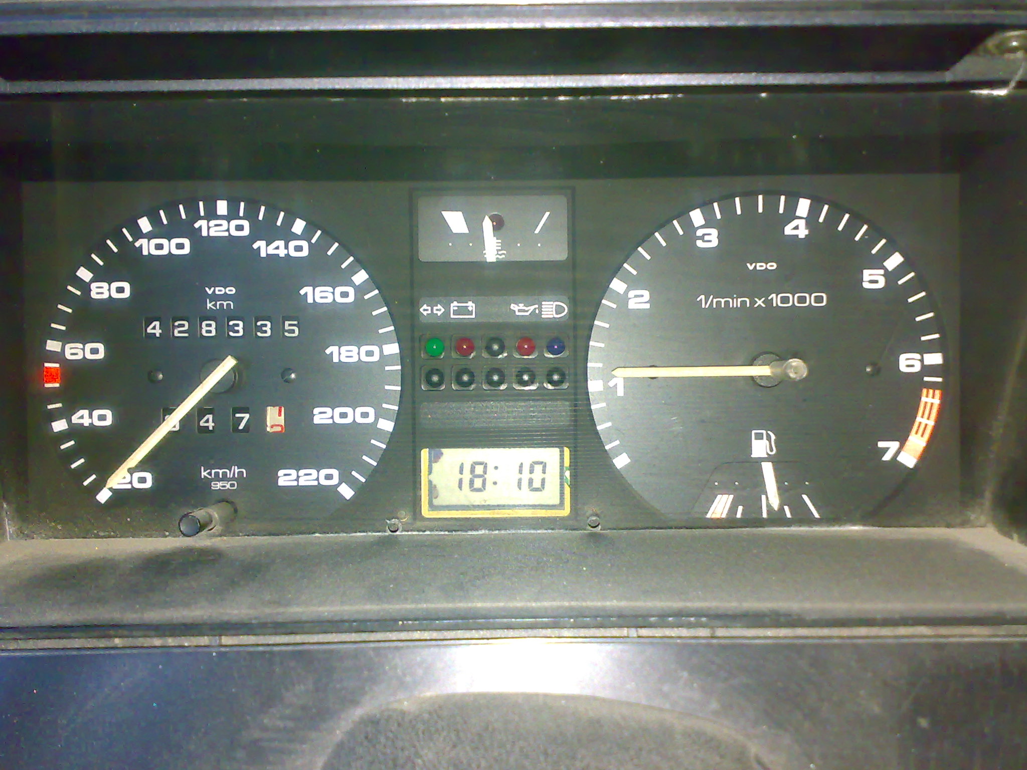

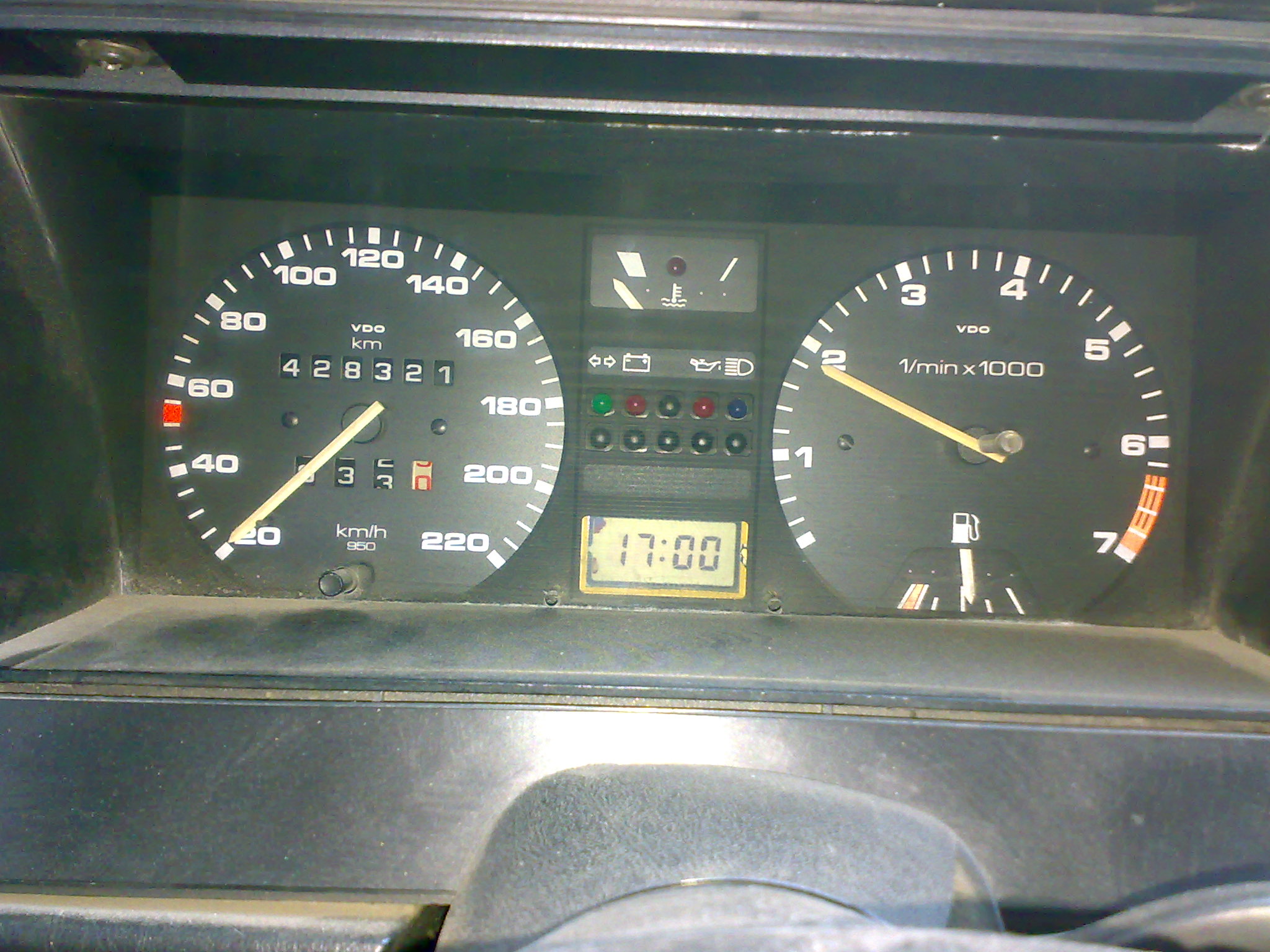

НУ, я таки подумал😊
При 750 не сможет, при 1000 думаю сможет😊
https://upforme.ru/uploads/0010/52/00/8/t752812.jpg
прогрев побольше :
https://upforme.ru/uploads/0010/52/00/8/t454211.jpg

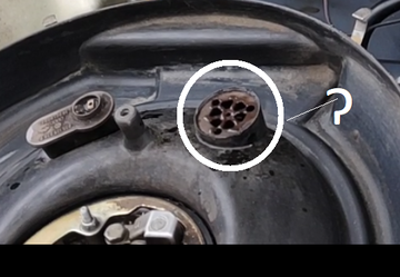

у тебя отсутсnвует  клапан картерных газов
А где он должен стоять? Первый раз об этом слышу, если честно. Хотелось бы поподробнее😊
Кстати, у вас на фото в крышке выход с сапуна закрыт, зачем? У меня просто всё открыто
https://upforme.ru/uploads/0010/52/00/208/t276176.png
возможно  засирание  карба .
Согласен. Возможно до ремонта в последнее время так и засиралось, по тихоньку. Чувствую придётся всё таки снять карб и прочистить, чтобы в вопросах провалов его отмести
полезно  поставить  маслопомойку  на  выход сапуна
Не думаю что в данный момент (после капиталки) это актуально, сейчас из сапуна дует "свежий ветер" 😂

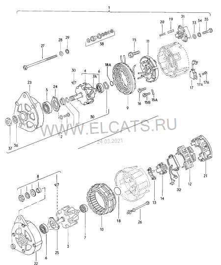

Заказал новый регулятор напряжения (Hüco13 0512). Хочу еще оба подшипника на Генераторе поменять. Хотелось бы без разбора заказать, по сему вопрос по подшипникам: у них, у генераторов у всех одинаковые подшипники независимо от мощности? У меня стоит Бошш 65А вроде. Просто на Ехисте два варианта на схеме и разные по размеру подшипники, что передние, что задние.
https://upforme.ru/uploads/0010/52/00/208/t825165.png
Мой по ходу верхний, а что за нижний вариант? Хотя я как бы открыл Бошевский генератор
передний вроде как 12х17х40, а задний 10х12х32. Нет? Не охота лишний раз снимать и разбирать генератор, а потом ждать подшипники😊

с завода стояла резинка / клапан картерных  газов  на выходе в кастрюлю .
у тебя ее нет  , я сочинил колхозную  и  сверху тюнинг - маслотделитель  с клапаном от  хундей , врезал его в шланг сапуна от  клапанной крышки до  корпуса   воздушного фильтра .
получилось все по заводскому ( только  не по фольксвагеновски )
по генератору -  на БОШ  65 А передний подшипник  203  , задний 201 .
по качеству  сейчас    лучше брать Койо  , и все равно   поднимать  пыльники на подшипниках и  добавлять смазки по необходимости .
132
лучше брать Койо
Задний есть такой,  но в основном берут Nsk 6201DDUCM, переднего нет вообще, берут FAG 6203.2RSR.C3.
