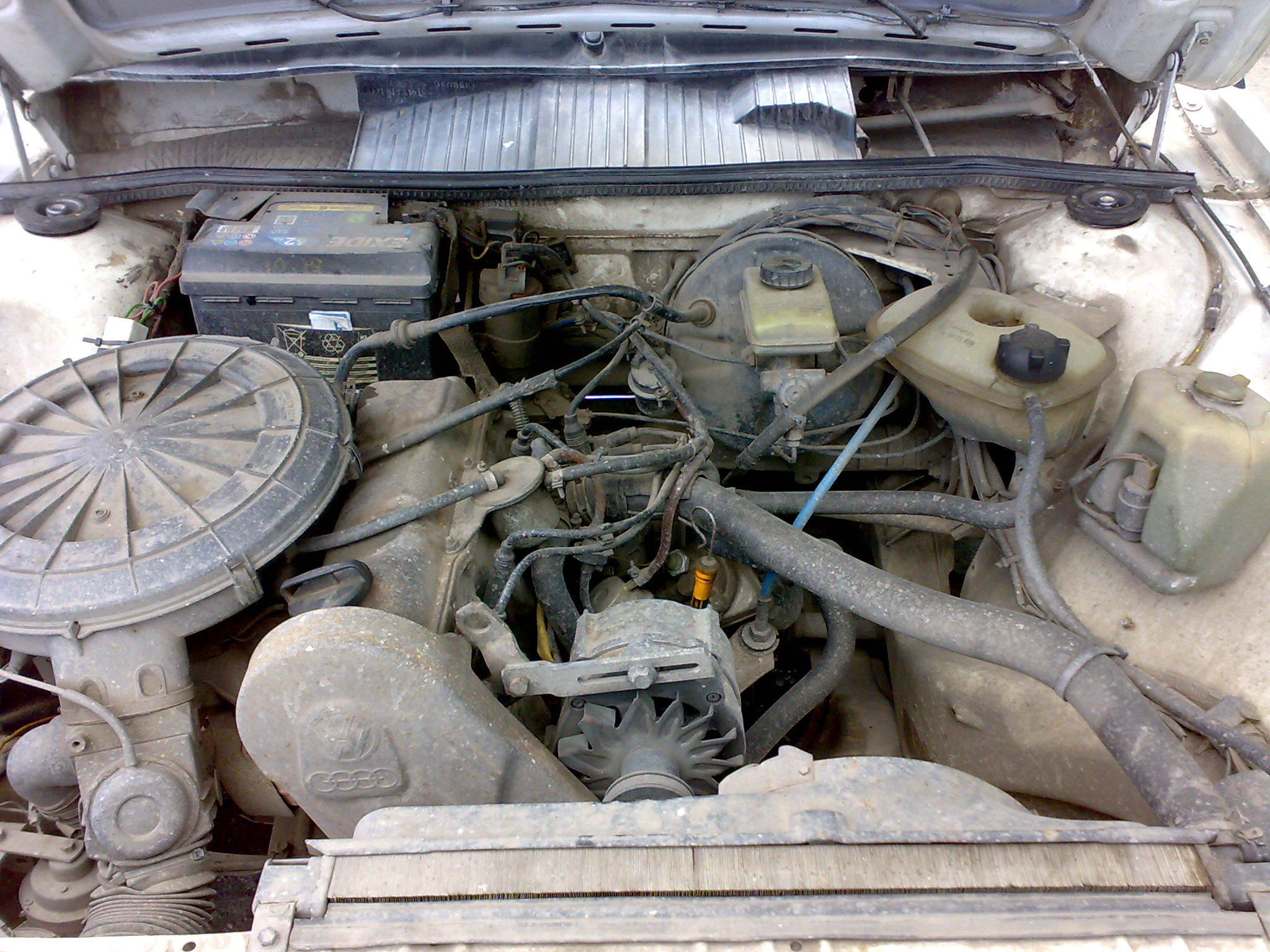

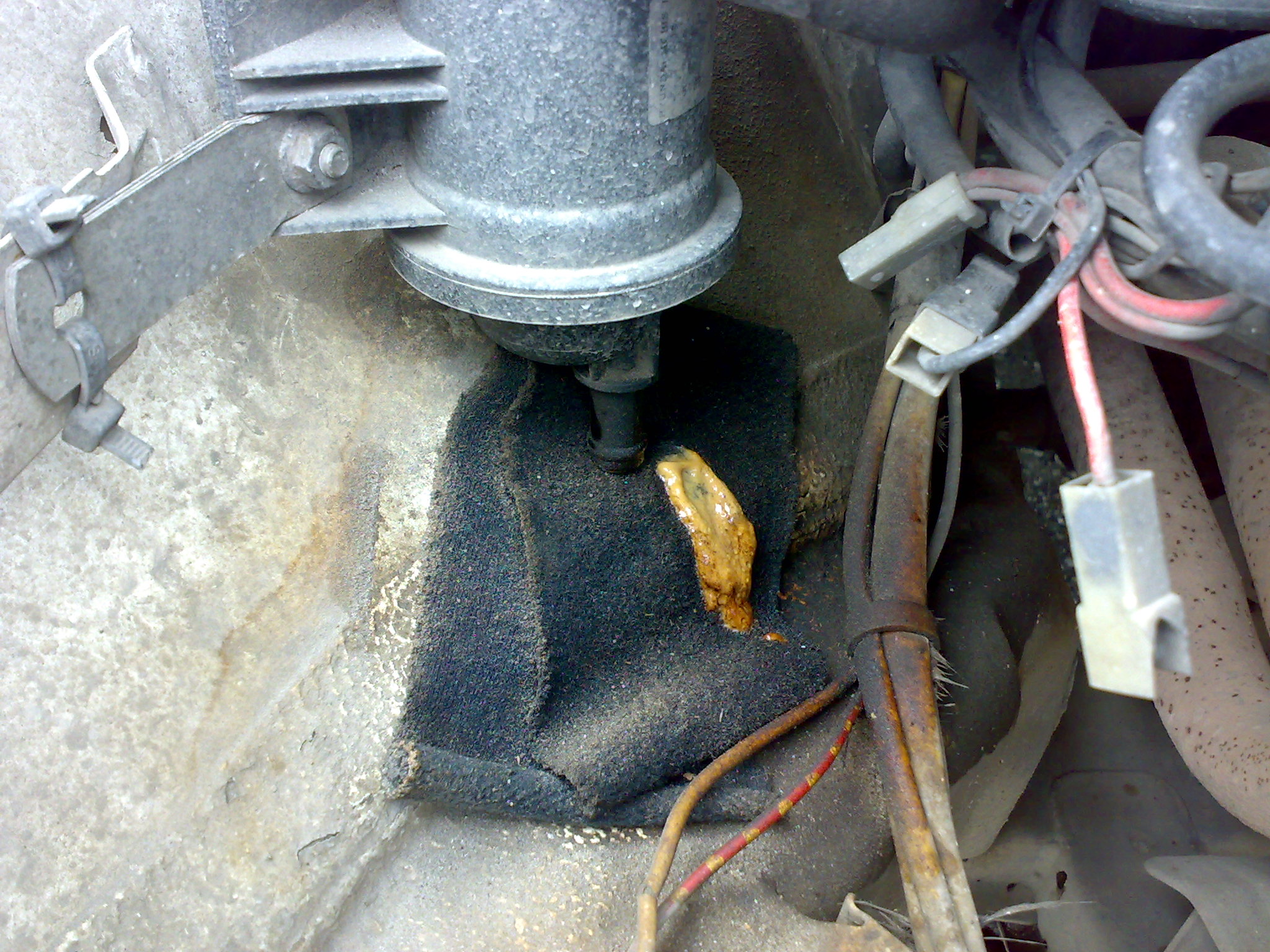

обычное состояние подкапотки
https://upforme.ru/uploads/0010/52/00/8/t464552.jpg

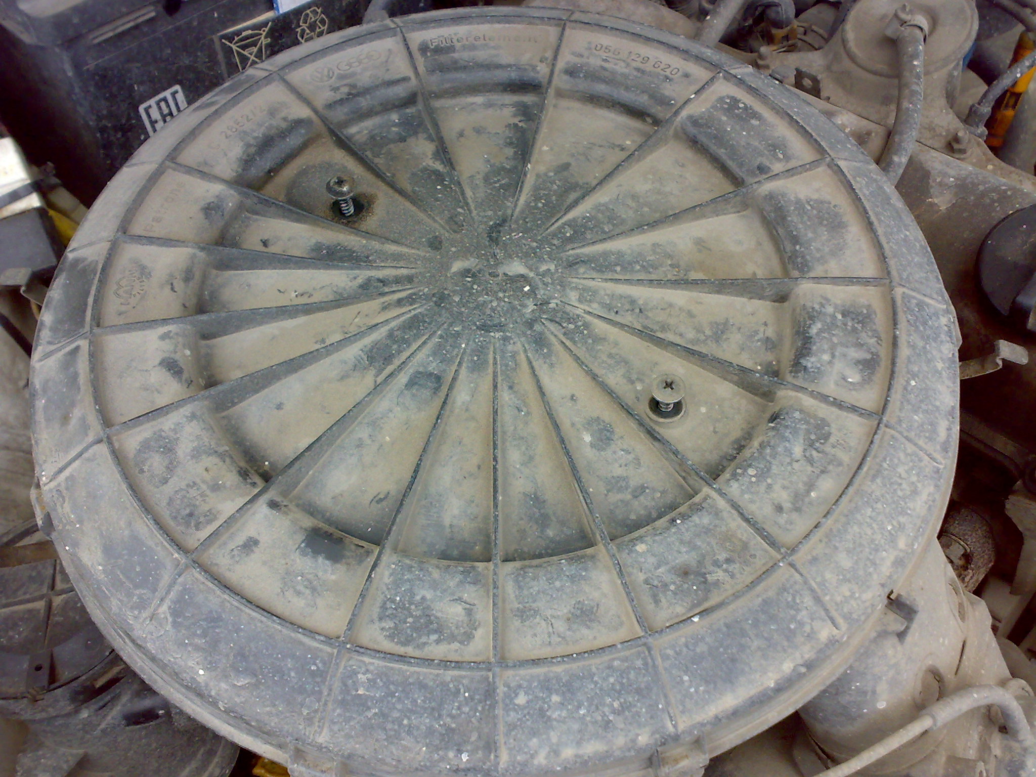

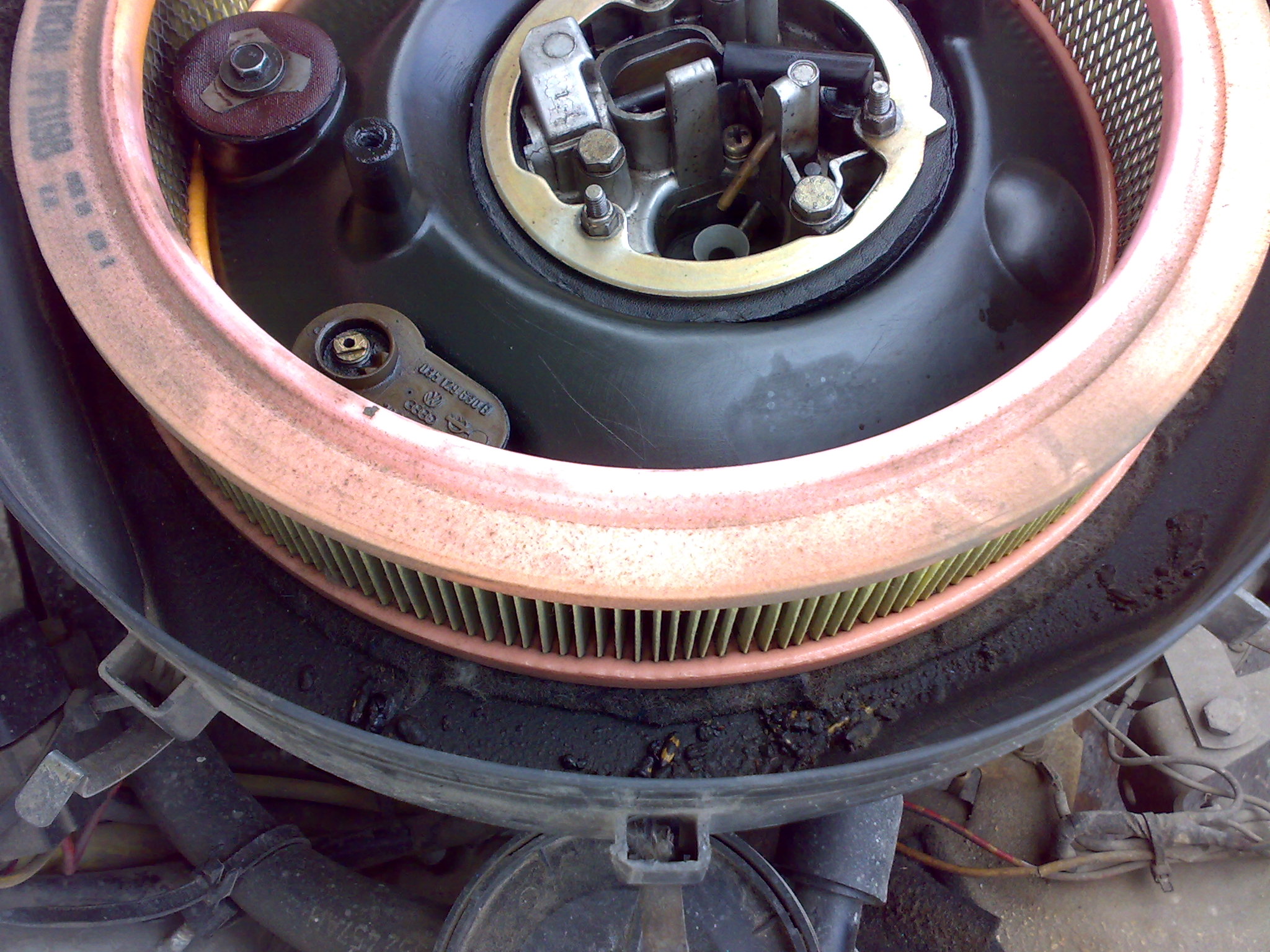

естественно  корпус  фильтра тоже не блестит
https://upforme.ru/uploads/0010/52/00/8/t785261.jpg

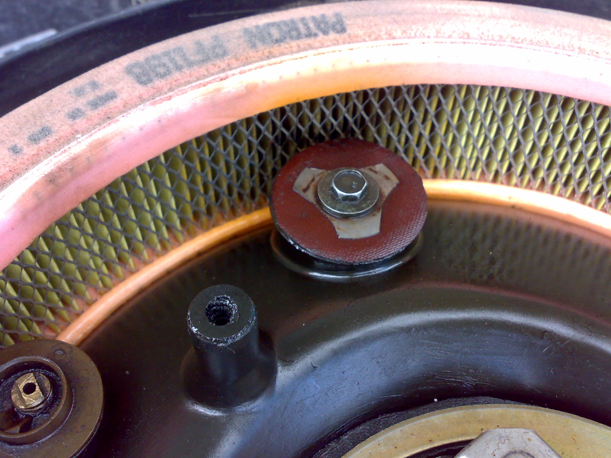

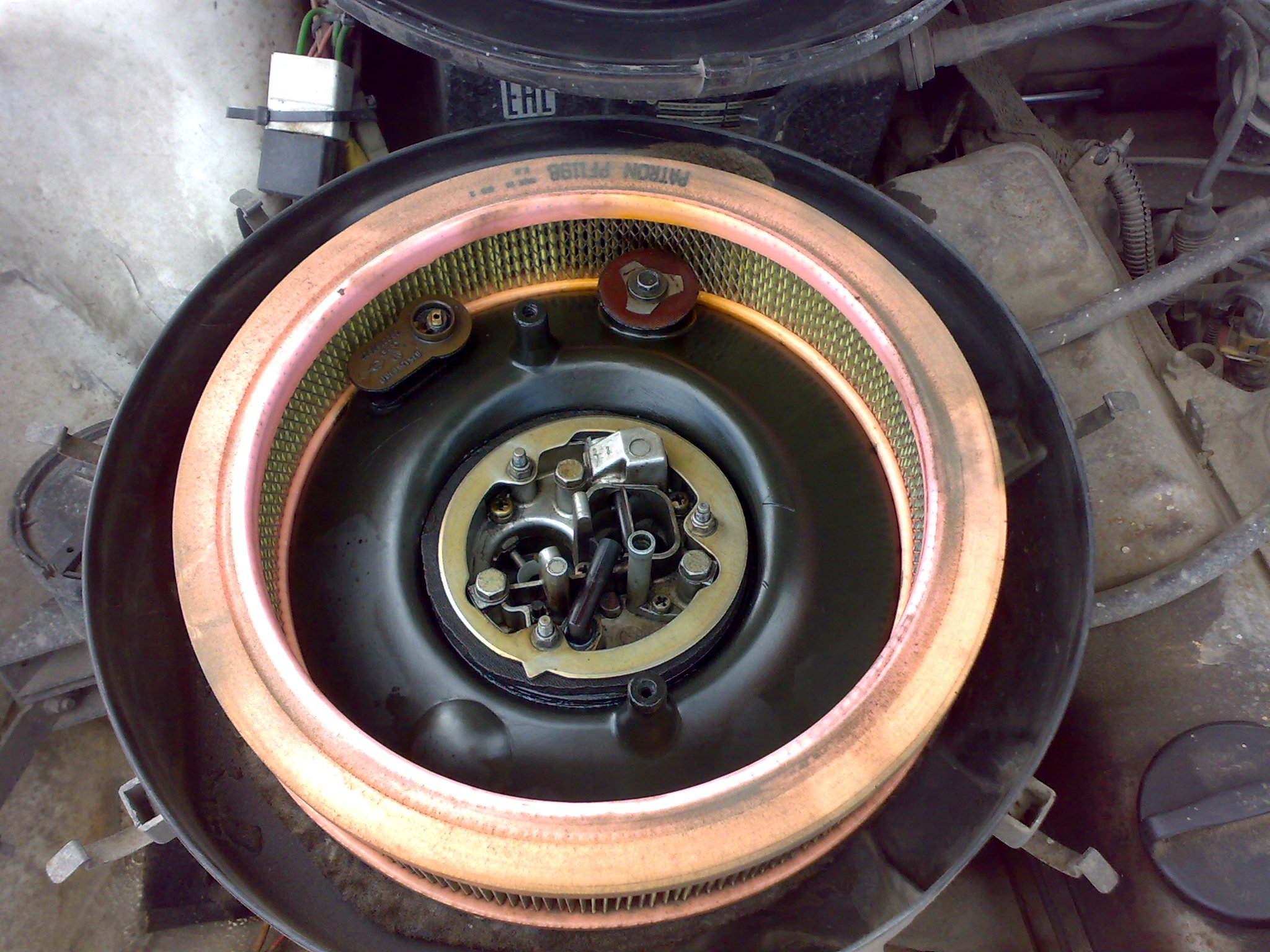

глянем  внутри  что делается
https://upforme.ru/uploads/0010/52/00/8/t69299.jpg
https://upforme.ru/uploads/0010/52/00/8/t325074.jpg
https://upforme.ru/uploads/0010/52/00/8/t544850.jpg
https://upforme.ru/uploads/0010/52/00/8/t678364.jpg

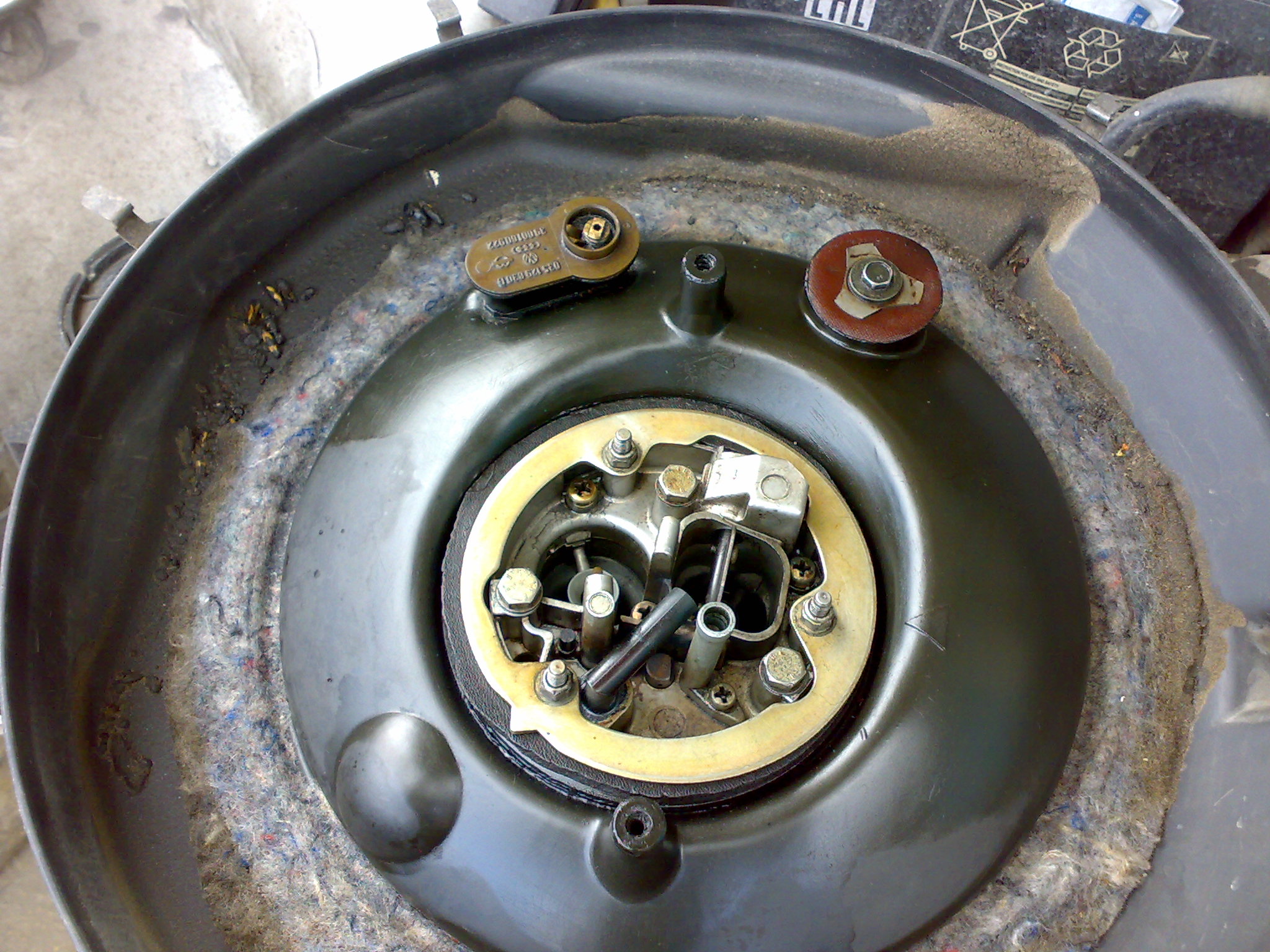

а почему  грязь  снаружи фильтра  а не внутри карбюратора ?

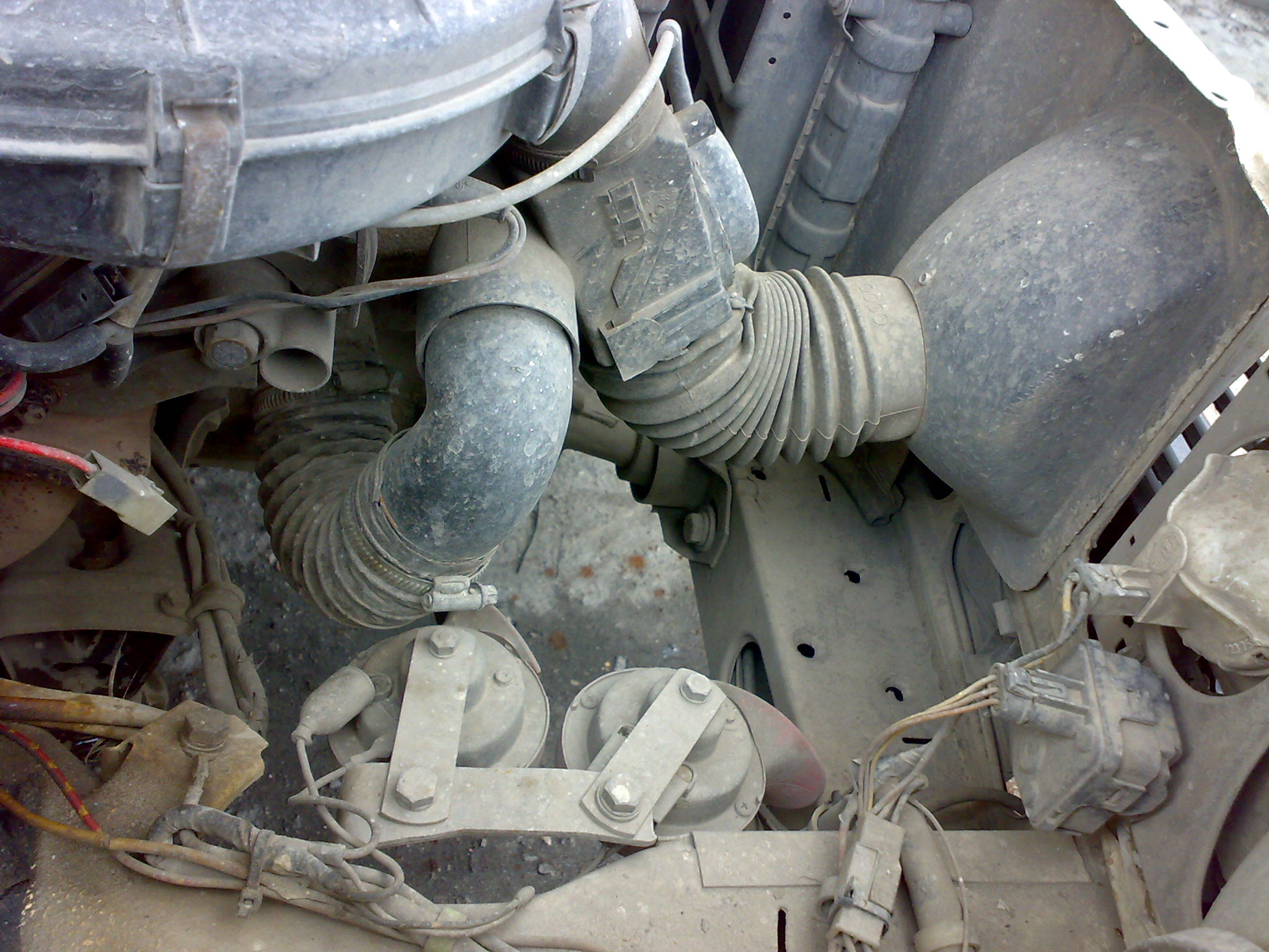

есть подогрев  с работающим переключателем потока воздуха
https://upforme.ru/uploads/0010/52/00/8/t903714.jpg

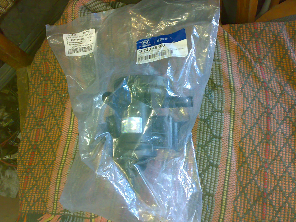

и  колхоз тюнинг  , помимо родного  клапана картерных газов  стоит  маслотделитель от хундей
https://upforme.ru/uploads/0010/52/00/8/t89621.jpg
https://upforme.ru/uploads/0010/52/00/8/t341579.jpg
в итоге карб чистый  , масложера нет .

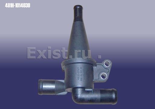

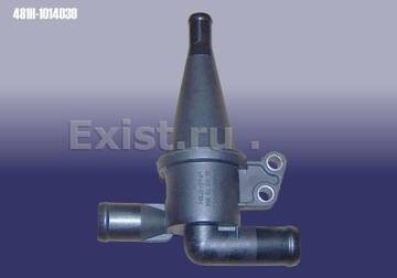

есть и попроще - от амулет  черри :
481H-1014030
