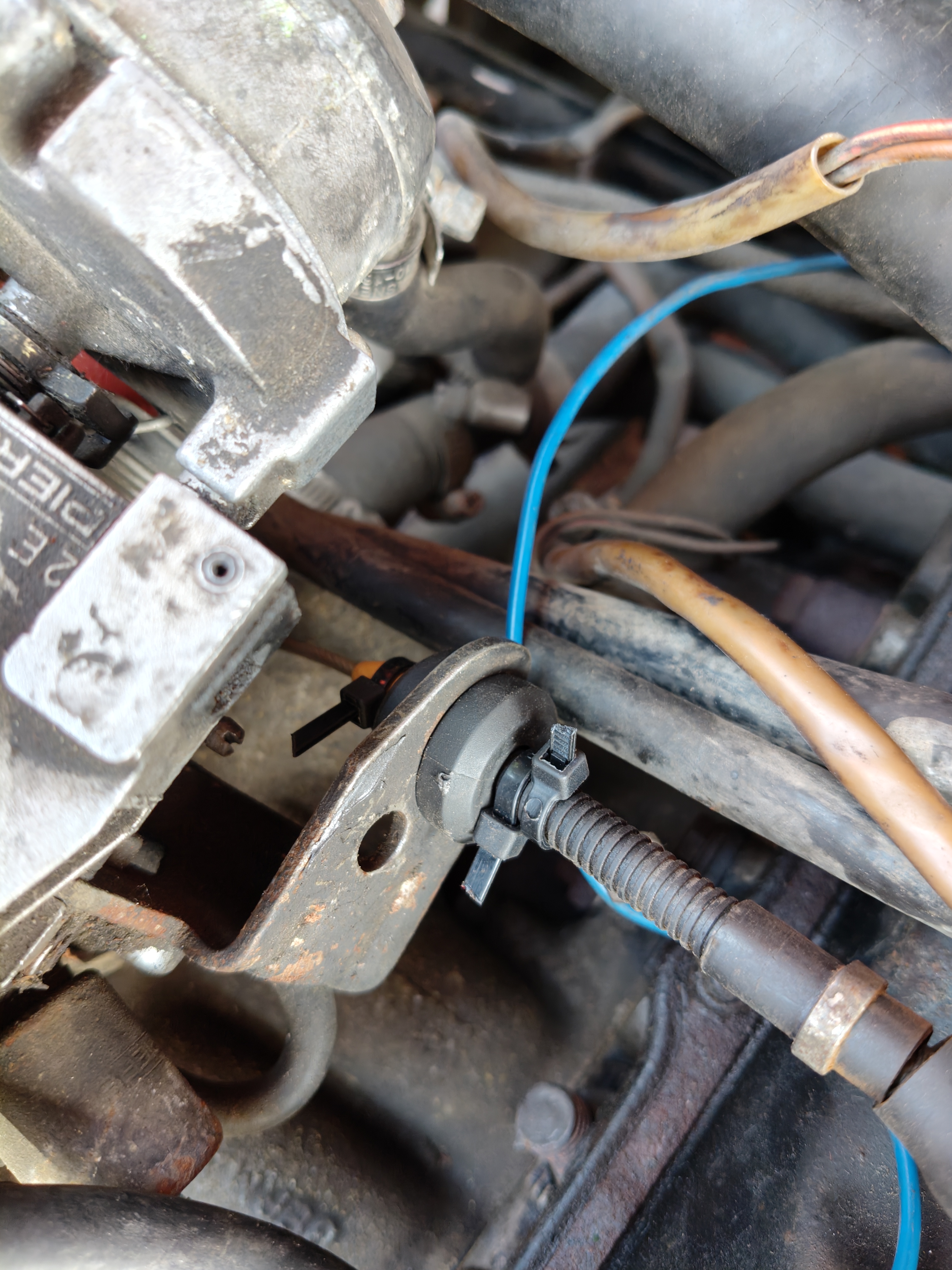

Порвался у меня тросик газа:(. Машина инжекторная в прошлом, так что тросик был внатяг. Какой длины должен быть тросик?(снять и померить возможности нет, так как порвался прям в день отлёта в другой город, а пока я тут, то могу и заказать). Ещё у меня закончилась (ещё давно) резиновая проставка(сейчас там бутылочная крышка и стяжка, система так работает 2 год, ну раз полез, то и сделать нормально надо). Увидел в теме, что подходит от б3?
От Б3 подходит

нету от б3 в наличии, а если есть то недешёво, да и ждать) закажу как будет время свободное, потом когда-нибудь поменяю.
спасибо за ответ.

купил тросик от Ауди б2. по каталогам подходит. но вопрос, как его зафиксировать? пока приколхозил стяжки
скоба  фиксатор  вроде один в один  от жигулей :
https://illva.ru/uploads/shop/products/large/e7fe2e77871dd251045573cd4ce8852e.jpg
вот оно что!
спасибо, буду знать.
