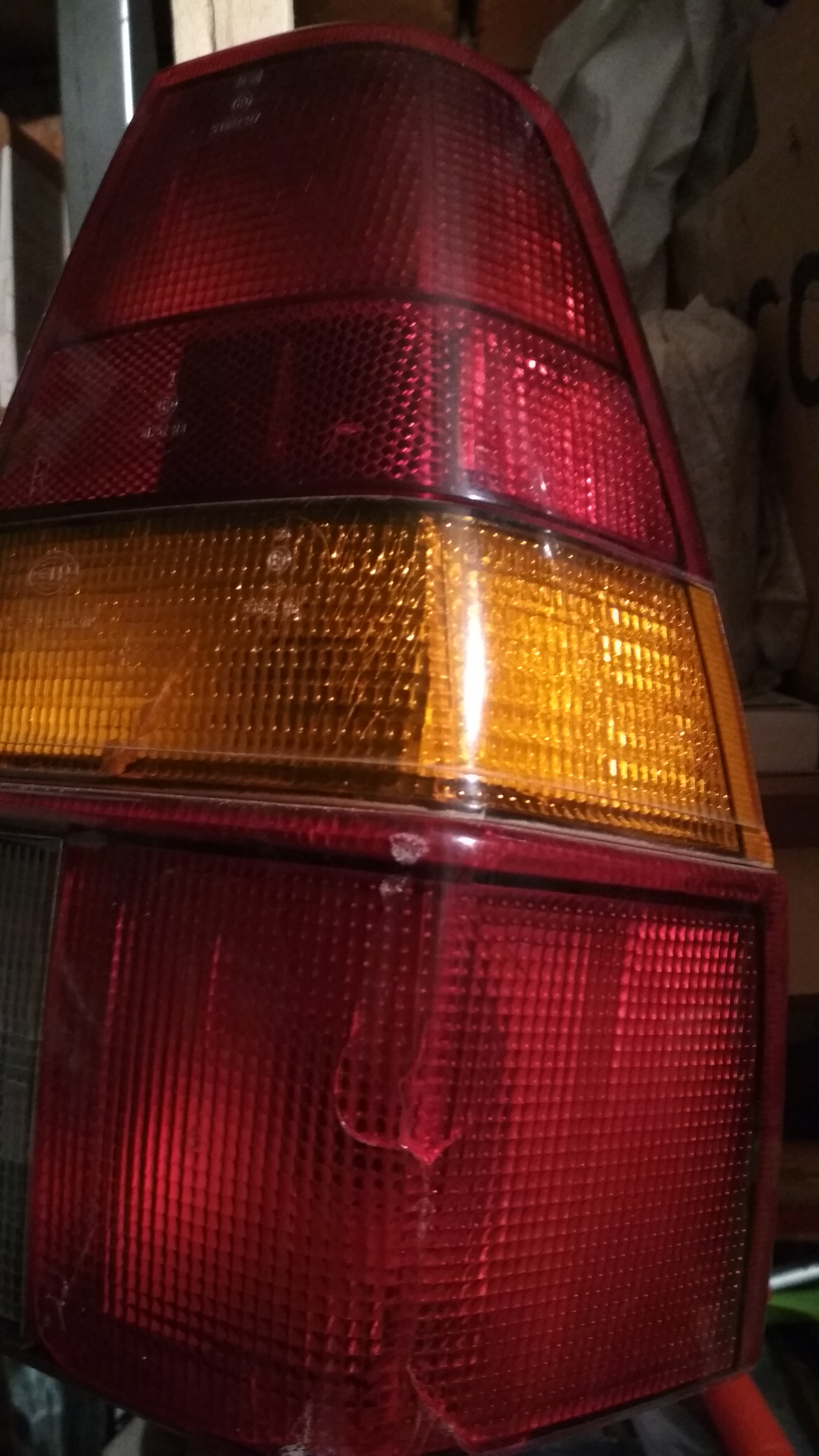

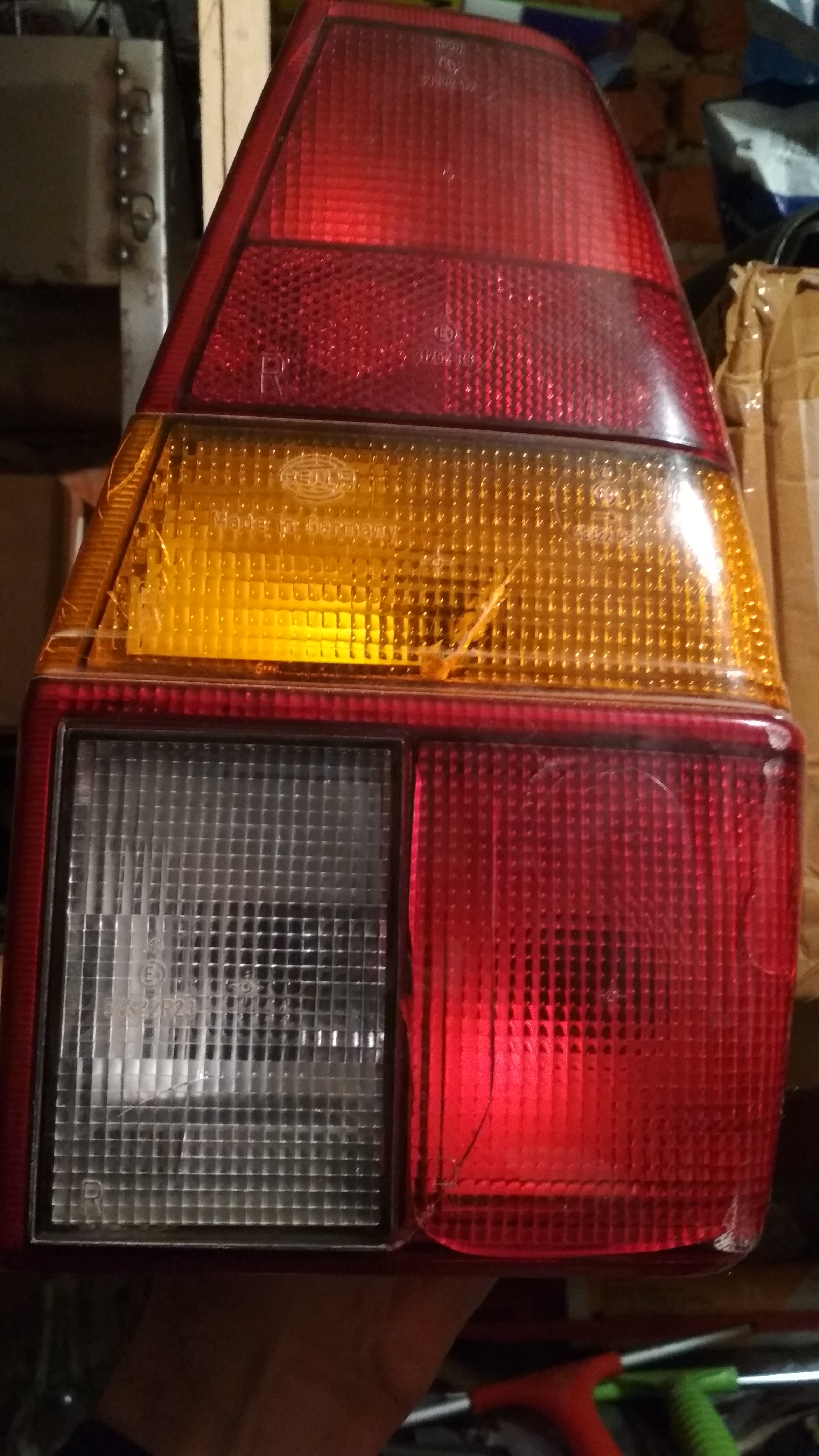

Сорри, что так долго не появлялся тут. Дни летят быстро, за делами вообще не замечаешь. Вот сегодня добрался до своих запчастей.
Весьма не утешительная картина. Есть один более менее живой правый фонарь. Почему более-менее, потому что против остальных двух (ещё, левый и правый) этот выглядит прям бодрячком.
Да, есть небольшие трещинки, потёртость (полируется, сам восстанавливал такие же) и всё-таки фонарь нормальный, к тому же ещё и Hella.
https://upforme.ru/uploads/0010/52/00/795/t137696.jpg
https://upforme.ru/uploads/0010/52/00/795/t367272.jpg
По сути, можно сказать, что фонарей у меня нет 😂 по крайней мере, на продажу точно. Потому что мой пепелац пока ждёт своего звёздного часа, а какие-никакие запчасти пока имеются и ему тоже могут пригодиться. А продавать "такое", мне совесть не позволяет.
Поэтому, просто посмотрите на картинки;)
Пы.Сы. Если вдруг соберусь разбирать своего старичка, обязательно, первым делом напишу тут.
А пока, всё-таки есть мысли восстановить его, но дело за малым, лишними деньгами...
Отредактировано Cogito (11.09.2021 02:14)
