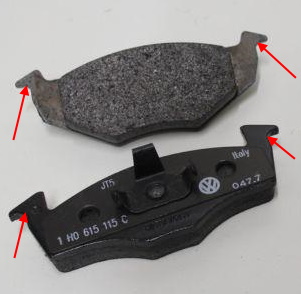

Проблема решается раз и навесгда покупкой колодок от golf 3. Они такие же по форме тормозных накладок, но отличаются более скруглённымиьо усиками, которые ездят по скобе. Нужно будет подпилить эти усики по образцу старых колодок, оставив лишние пару миллиметров для компенсации пружинных скоб, которые стоят со штатными колодками и не нужны с колодками от Golf 3.
Стрелочками указал места, которые нужно будет подпиливать. Если приложить новую колодку к старой, то сразу станет понятно. Процедура займёт 10 минут с напильником или 2 минуты с болгаркой.
