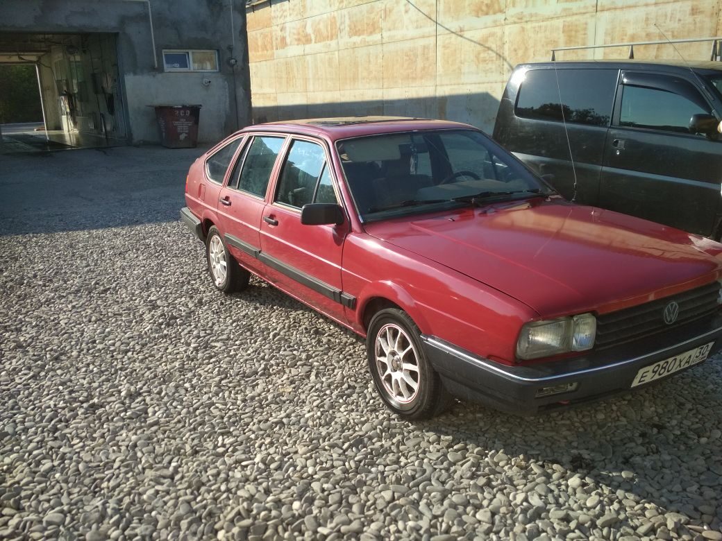

Решил поставить на ход своего пассата. Последний раз выезжал на нем 1,5 года назад. Так он выглядел:

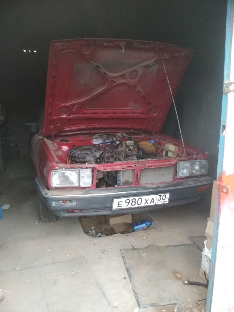

И у него что-то стучало в подвеске и умер правый передний амортизатор. Прошлой осенью была слита вода из системы охлаждения, чтобы не разморозить, кажется я кипел и доливал воды в антифриз, и на всякий случай слил все. И кажется это было ошибкой.
План был простой. Заливаем антифриз, подкидываем аккумулятор, и заводим. После чего едем в сервис смотреть что стучит в подвеске. Меняем все что приговорят и занимаемся салоном и внешним видом. Катаясь на раритетном авто )))
Так меня встретил пассат – весь в пыли и на под спущенных колесах:

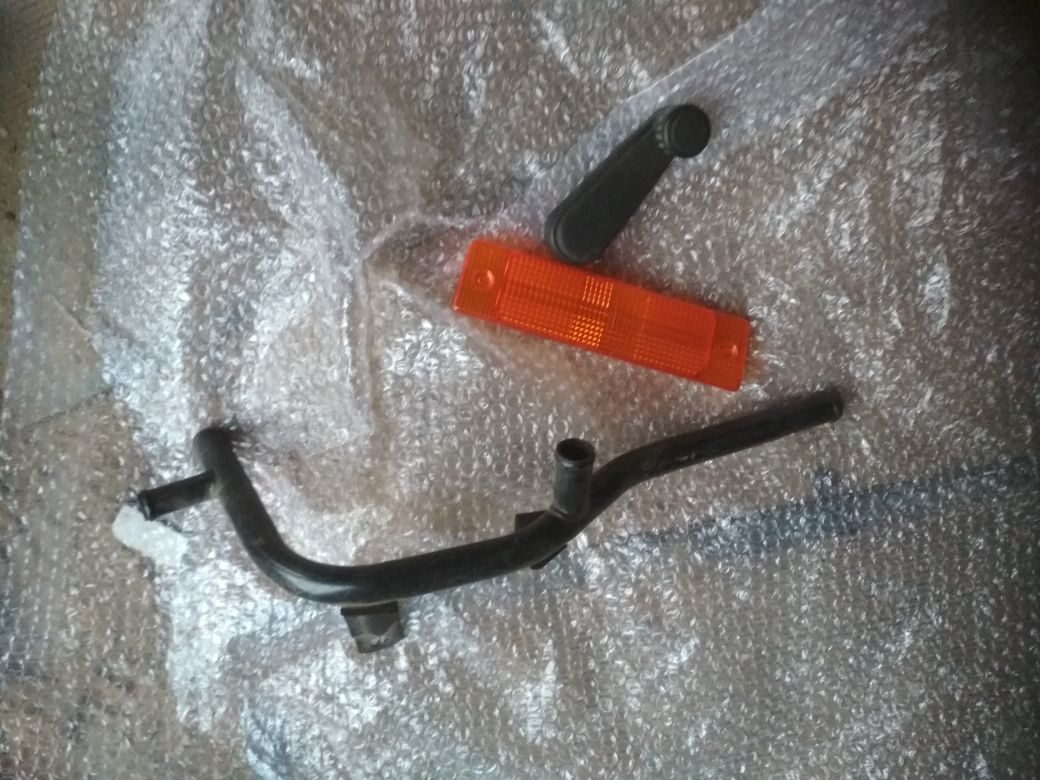

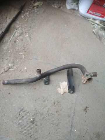

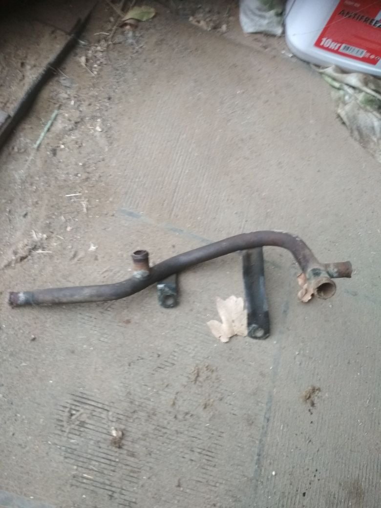

Но как всегда, все пошло совсем не так, как задумывалось! Антифриз после заливки начал течь с фланца термостата и что самое плохое откуда-то с задней части двигателя. Осмотр показал, что обводная трубка системы охлаждения прогнила. Вот она:
https://forumupload.ru/uploads/0010/52/00/689/t48520.jpg

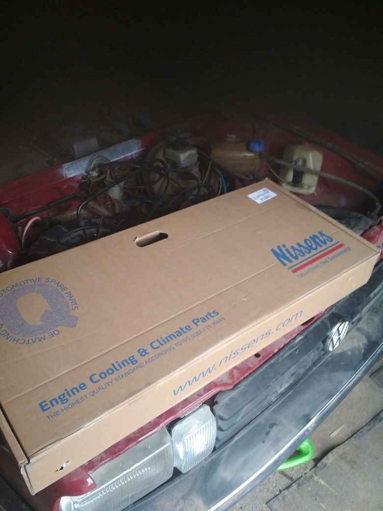

"Всего 35 лет прослужила, разучились делать немцы" - подумал я, и пошел искать её в продаже в каталогах интернет магазинов. И фиг! Нет их в продаже. Спасибо GerFritz'у, как обычно выручил с редкими запчастями.

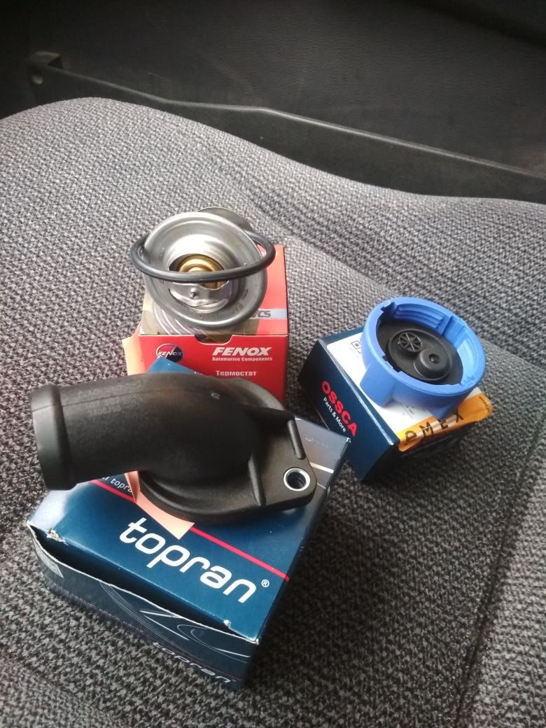

Итого купил термостат, фланец, крышку расширительного бака, трубку обводную, ну и по мелочи - хомутов, стекляшку поворотника, значок, ручку свеклоподъемника, крышку запаски (наконец-то у меня будет ровный пол в багажнике), клипсы для крепления обивки багажной двери.
https://forumupload.ru/uploads/0010/52/00/689/t769517.jpg
https://forumupload.ru/uploads/0010/52/00/689/t812507.jpg
Приступил к восстановлению системы охлаждения. Заменил трубку, термостат с фланцем, часть хомутов. Залил антифриз, но заводить не стал, т.к. уже ночь, в гараже света нет, все провода отключены, парочку оторвались, решил утром соберу, чтобы в темноте не копаться.

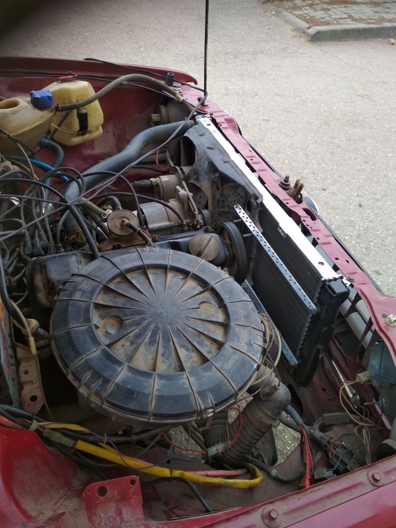

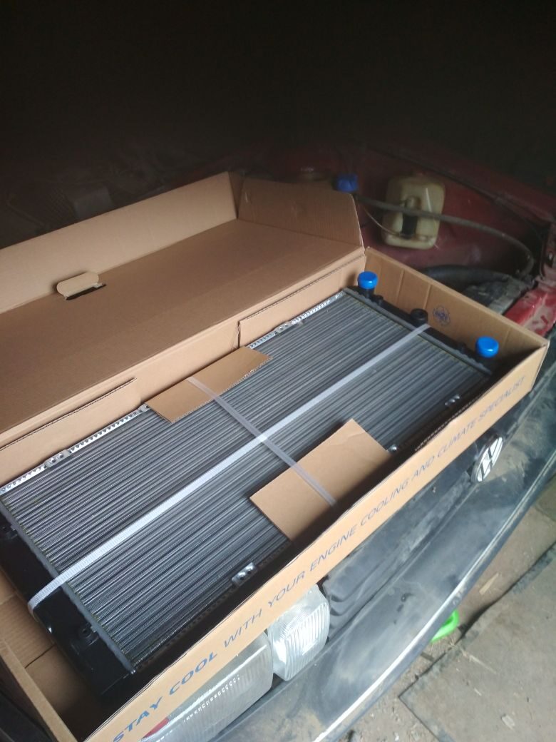

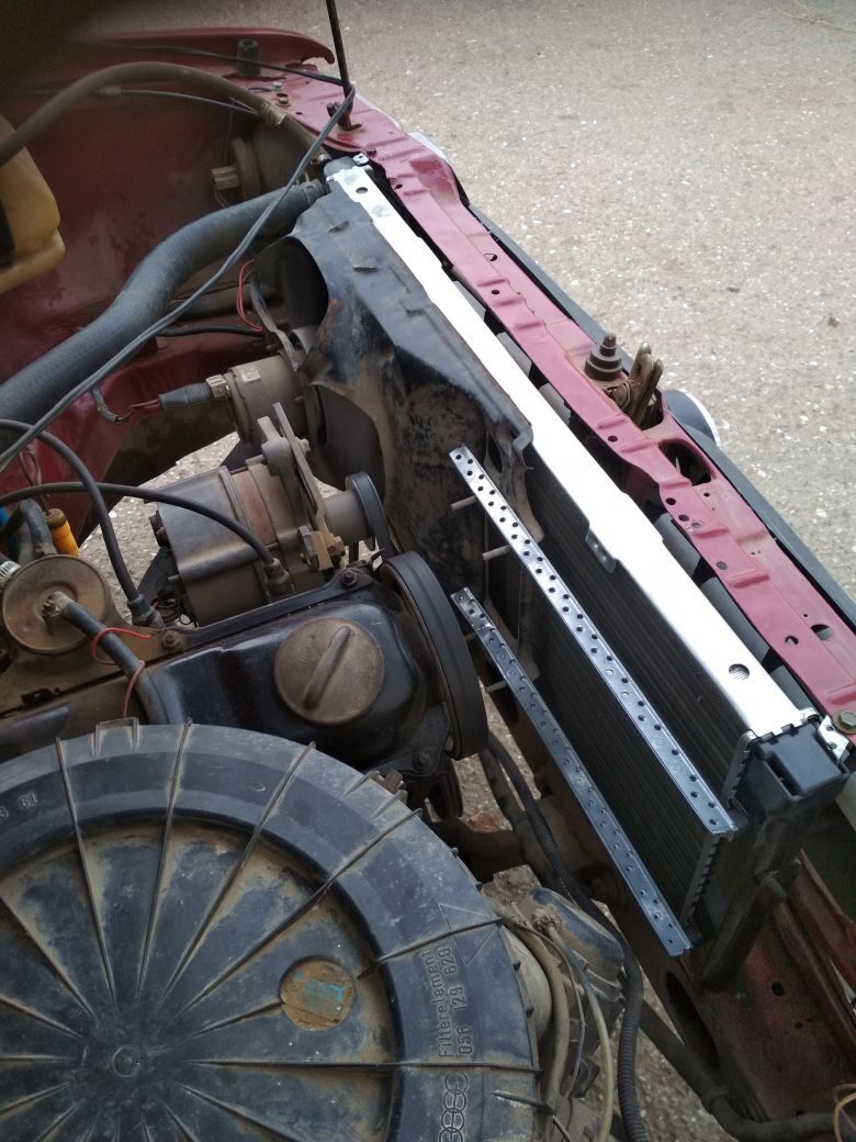

Приехал радиатор. Взял 700мм, чтоб Астраханскую жару легче переносить:
https://forumupload.ru/uploads/0010/52/00/689/t386339.jpg
https://forumupload.ru/uploads/0010/52/00/689/t939969.jpg
Пришлось повозится с установкой вентилятора и креплением на машину, он все же чуть не попадает по крепежу. Вот уже в машине:
https://forumupload.ru/uploads/0010/52/00/689/t825978.jpg
https://forumupload.ru/uploads/0010/52/00/689/t551259.jpg
Проверил как греется, термостат работает, вентилятор включается. Вроде даже нигде не течет. Но нужно еще промывать систему. Наверное попробую фильтр бензиновый поставить на обратку.

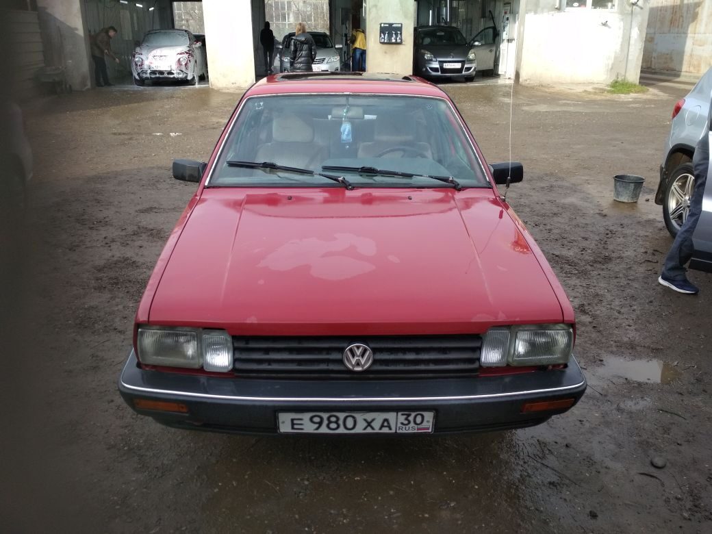

Съездил на мойку пыль смыть:
