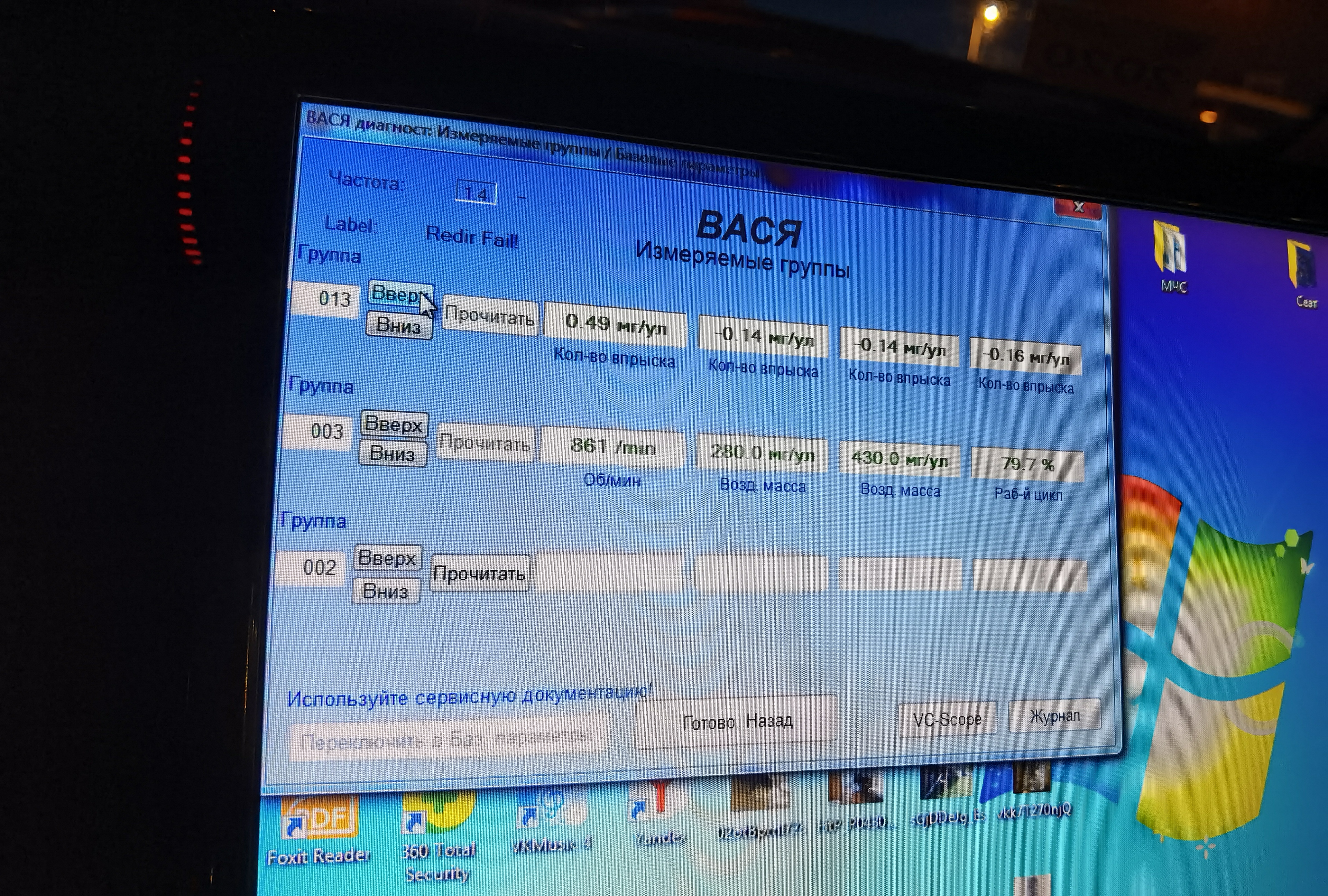

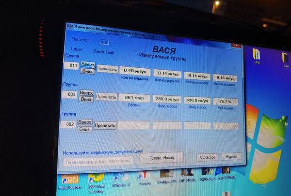

Немного не по теме, но всё таки имея похожий агрегат, возможно кто-то сталкивался с Логами, показания дмрв и других связанных значений.
Имеем повышенный расход топлива, раз а полгода снимаем турбину на чистку геометрии.
В последний раз по вскрытию были хлопья сажи (в один голос сервисмены предположили несгоревшее топливо)
Значит был выбит кат перед вторым снятием турбы(как он дожил? Забит)
Полшло 4 месяца, чувствуем провалы (прошлые симптомы, скоро начнёт падать в аварию)

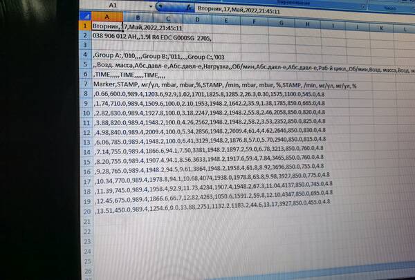

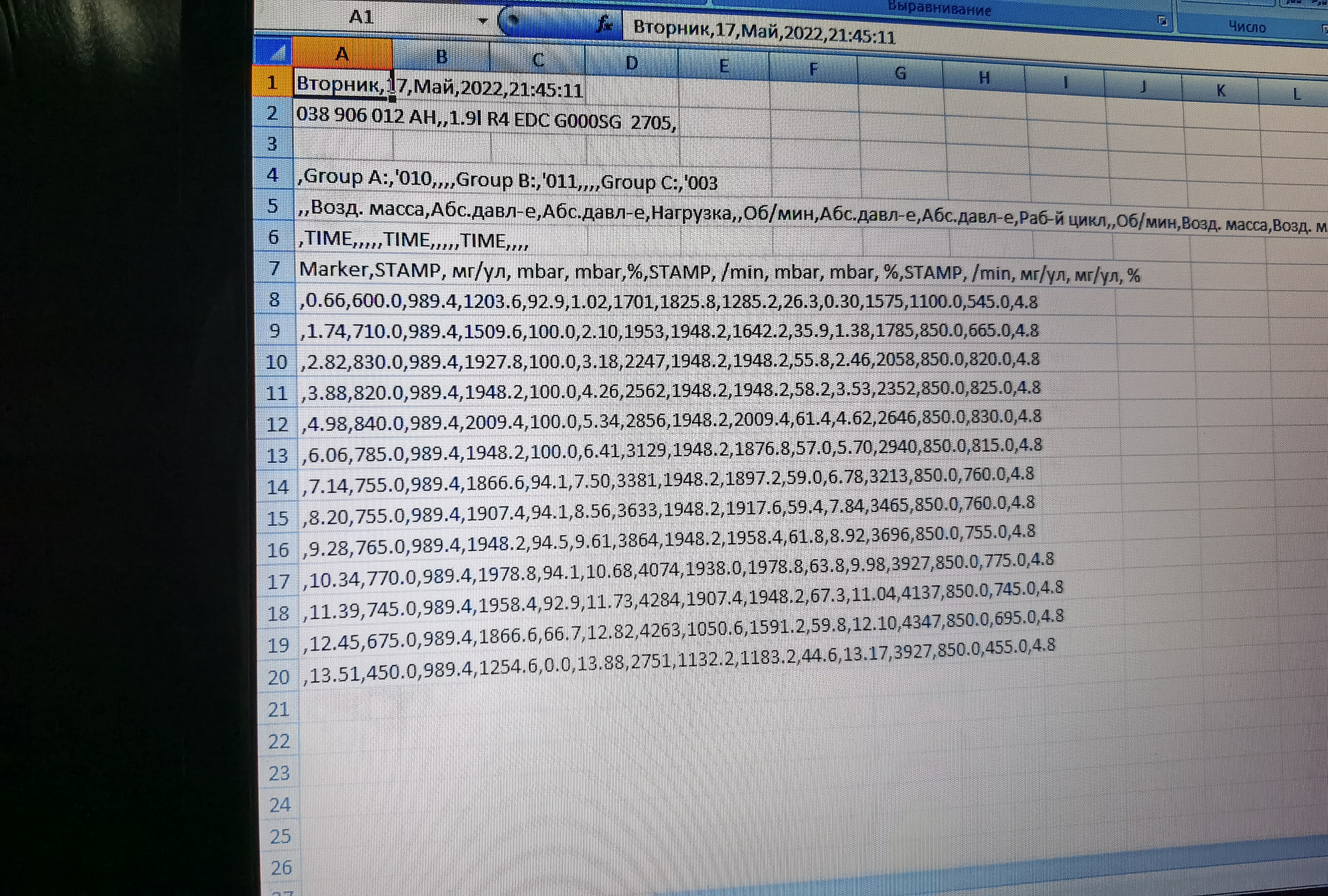

Короче мысль такова, что-то по каким то параметрам заливает лишнее топливо. Сегодня прокатились с товарищем, сделали логи (надеюсь кто-то разбирается 😄🙄)
Сохранились в экселе у разбросанном виде, но как  есть.
П. С. Гуглил, каких-то конкретных параметром не нашёл, кросе того что оптимально при 2.5об.мин должно присутствовать 950мг воздуха и 2000мбар.
С Логами сложнее, прикрепляю
Теги: Логи afn

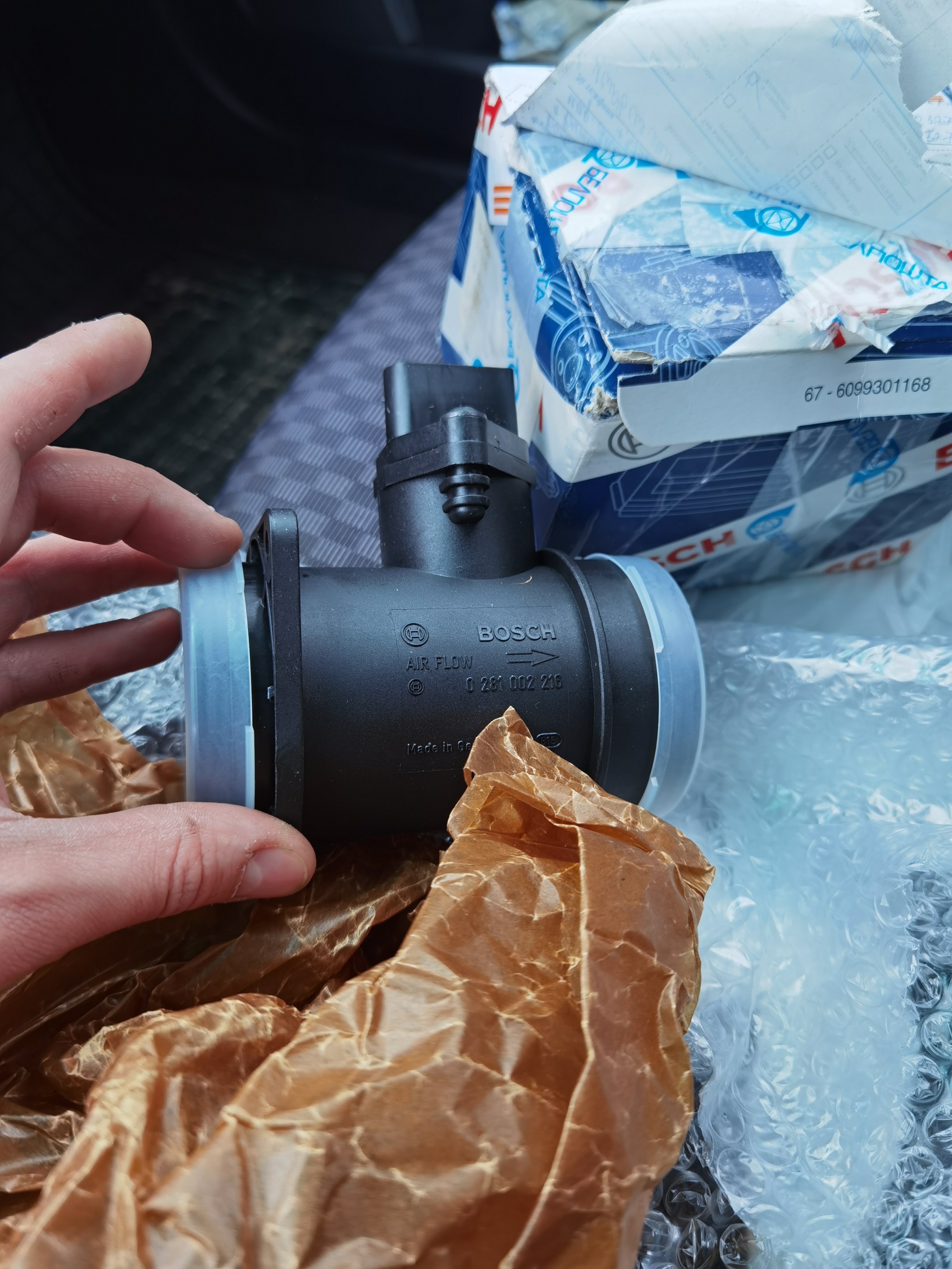

Может кому-то пригодится, вопрос закрыт, подозрения оправдались
Замена дмрвhttps://upforme.ru/uploads/0010/52/00/2093/t481467.jpg
