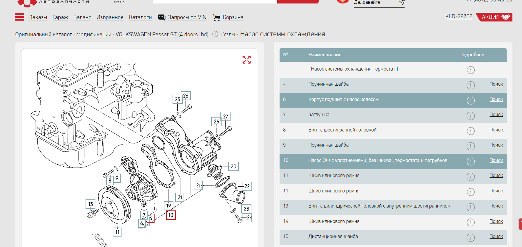

https://upforme.ru/uploads/0010/52/00/2568/t331045.png
а может просто вставку купить под номером 6? а то мне помпу тяжеловато теперь снимать...
или всё таки её целиком поменять? если целиком, то может есть зарекомендовавшие себя?
у моей подшипник подъезжает...
"вставка " прикручена к корпусу , причем  несколько болтов  глухие отверстия  и очень часто  обламываются  при разборке .
отдельно продается  , по статистике  половина откручивается от корпуса  и меняется без проблем .
попробовать  можно , а уж если  обломается , то  быть готовым  к сексу
