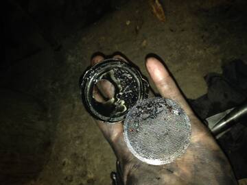

Начала гореть лампа давления масла. Поменял масло с фильтром не помогло. Через некоторое время начали стучать гидрики и клинить вал на котором висит обводной шкив. Снял масляный насос был немного забит приемник. Что лучше делать менять насос целиком или чистка приемника поможет?https://upforme.ru/uploads/0010/52/00/1460/t957973.jpg

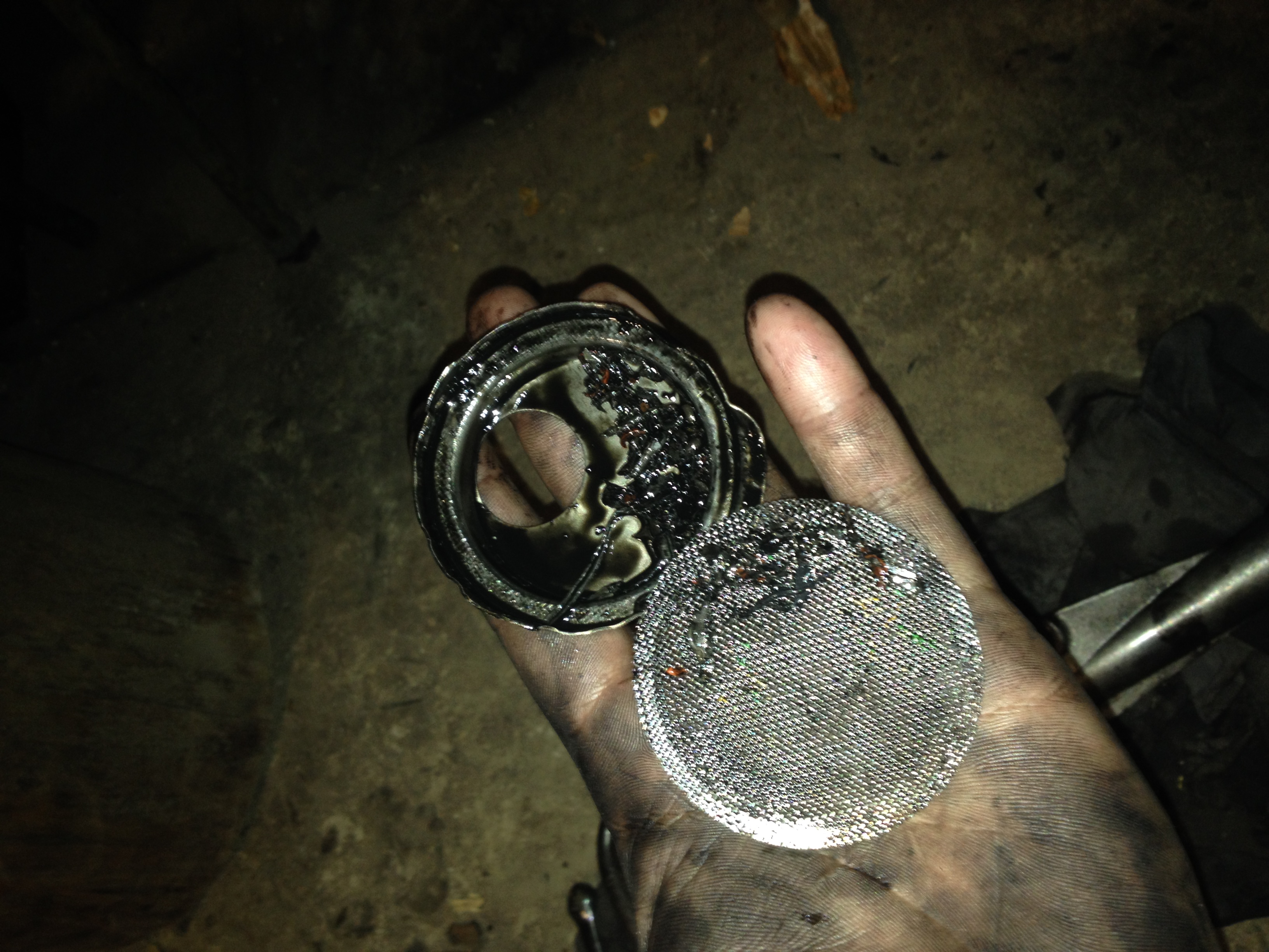

https://upforme.ru/uploads/0010/52/00/1460/t358793.jpg
все промыть , поставить на место и проверить .
шлак  в клапане рециркуляции  в самом насосе  больше всего поганит .
а если покатался без давления  , то уже  вкладыши могут  кончиться

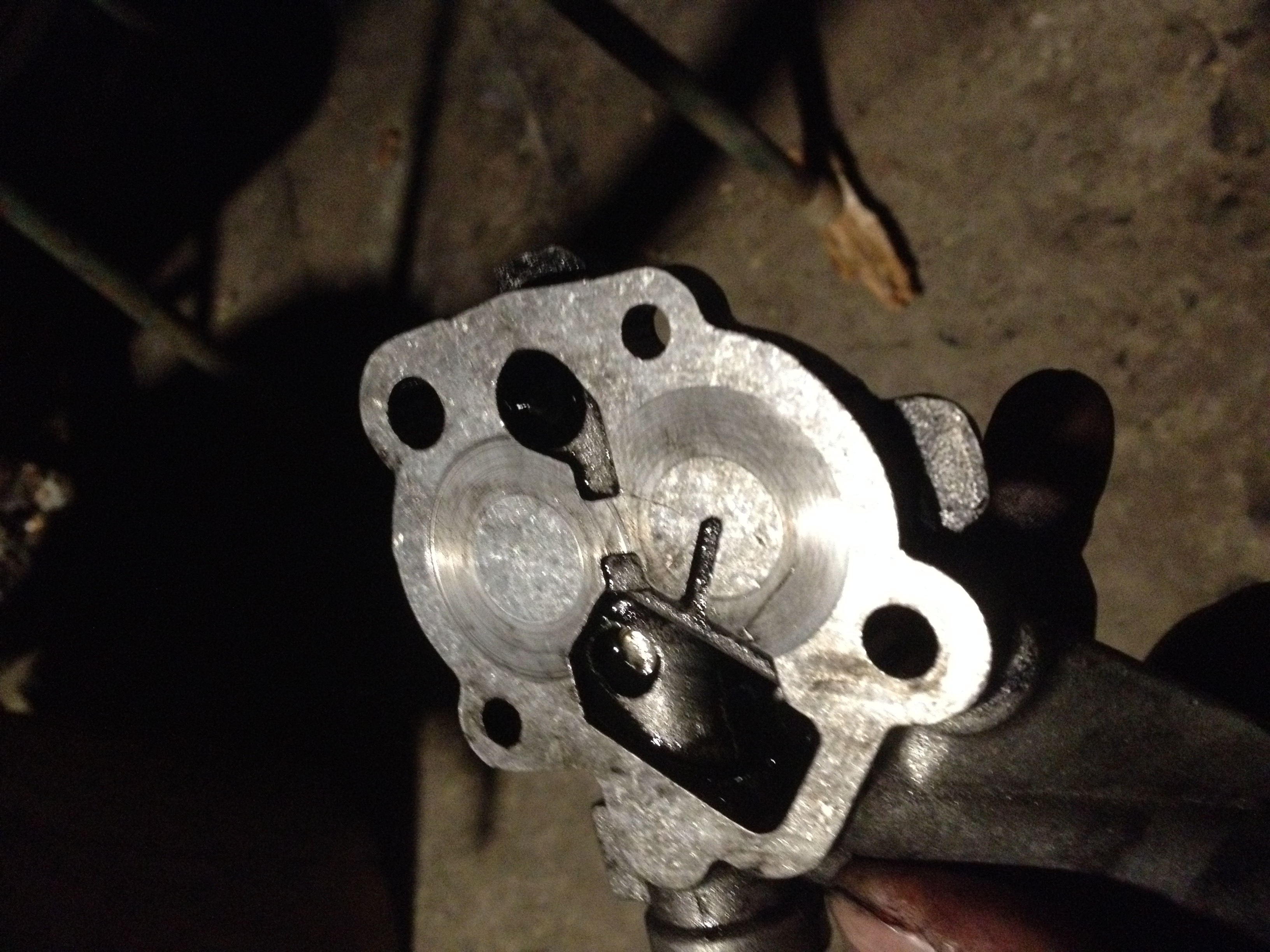

А как разобрать этот клапан без последсвий?
достаточно просто хорошо промыть  и пробовать шевельнуть  подачей давления  ( хоть воздухом )
там  пружина подпирает запорный элемент , который открывается под давлением .
насколько помню , он не разборный
