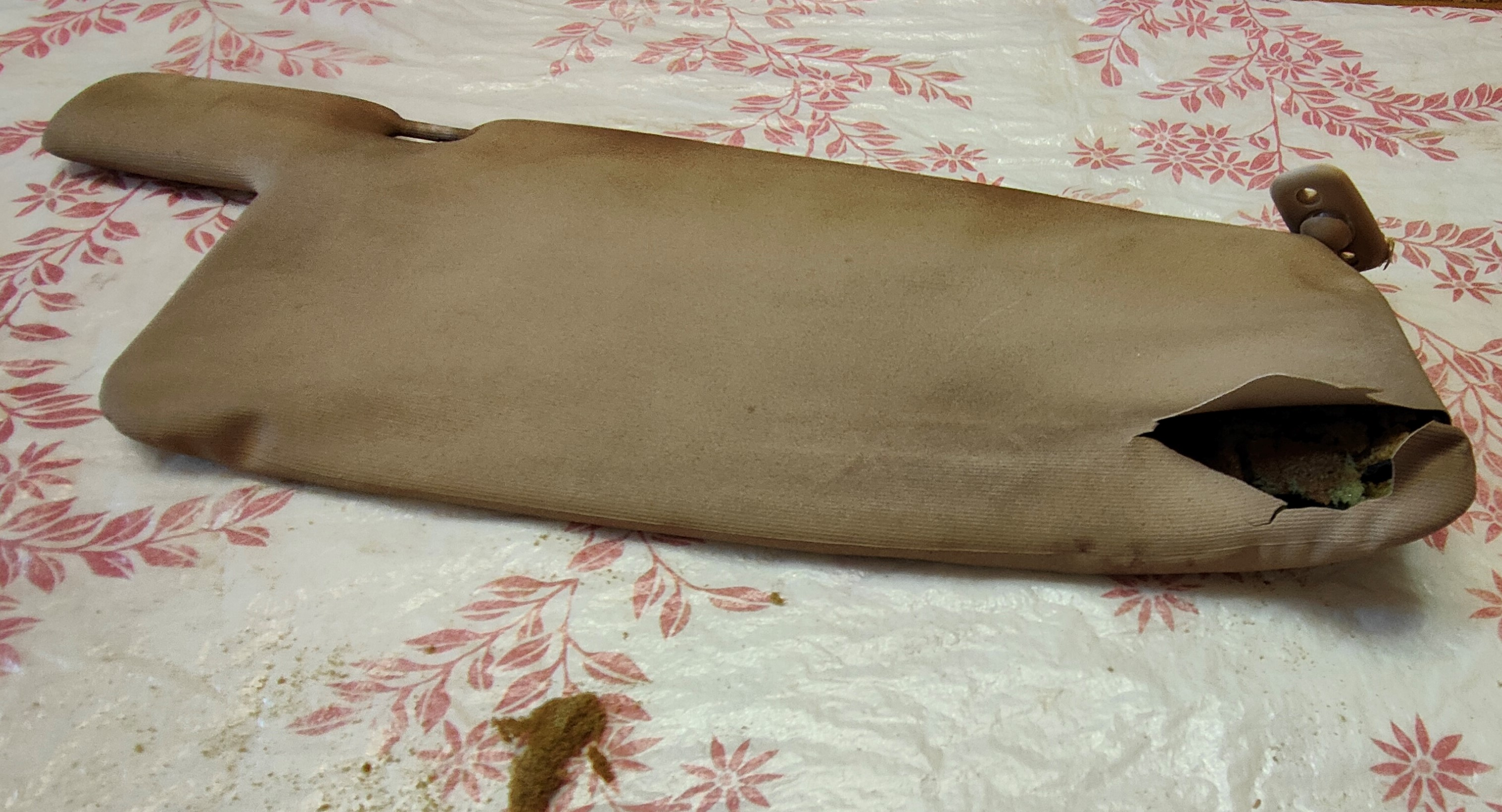

От сильных морозов треснула обшивка козырька водителя
https://upforme.ru/uploads/0010/52/00/208/t560451.jpg
К тому же рассыпался кронштейн, который держит этот козырёк
https://upforme.ru/uploads/0010/52/00/208/t77738.jpg
https://upforme.ru/uploads/0010/52/00/208/t443461.jpg
Может у кого валяется без дела, мог бы приобрести

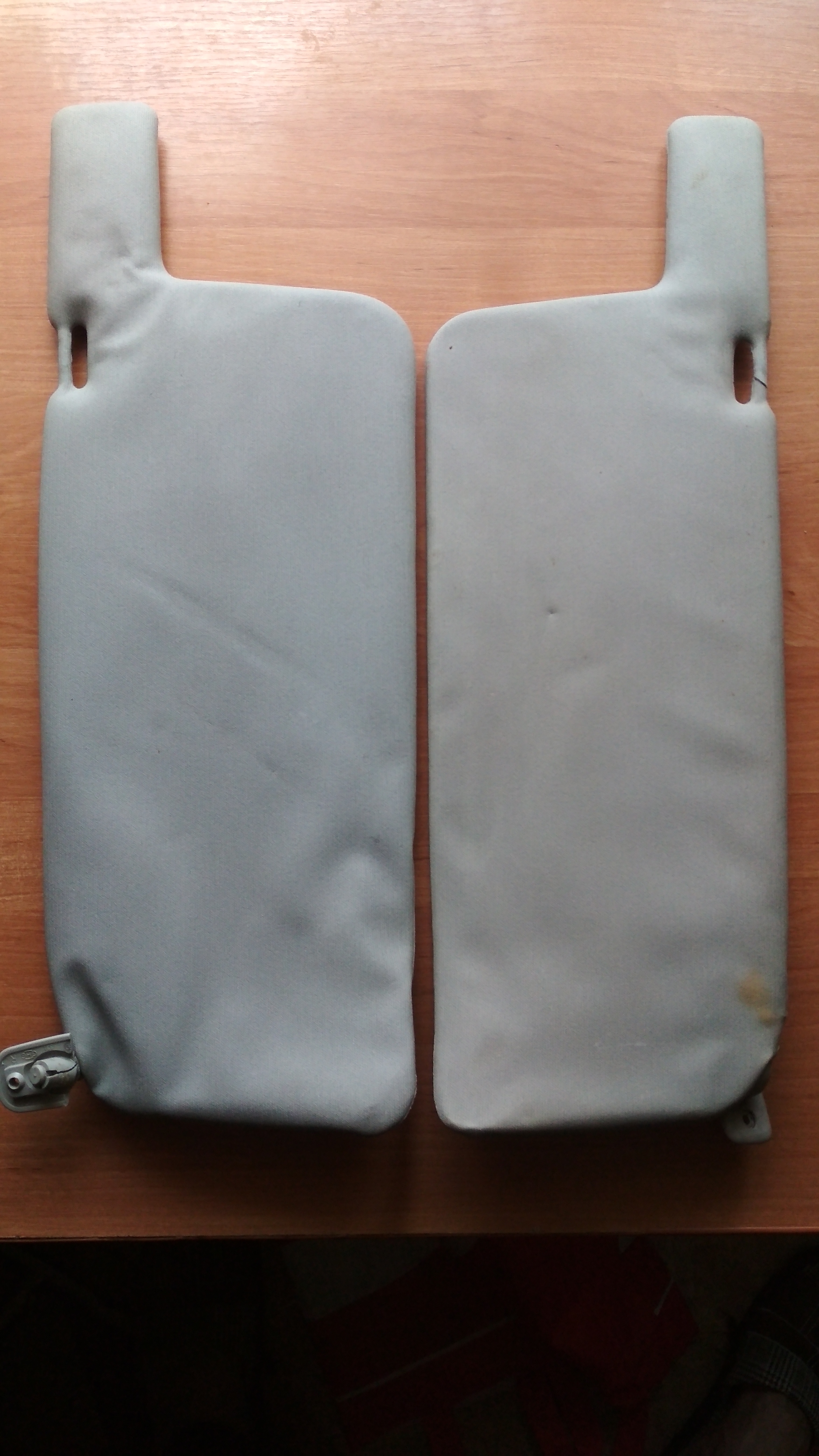

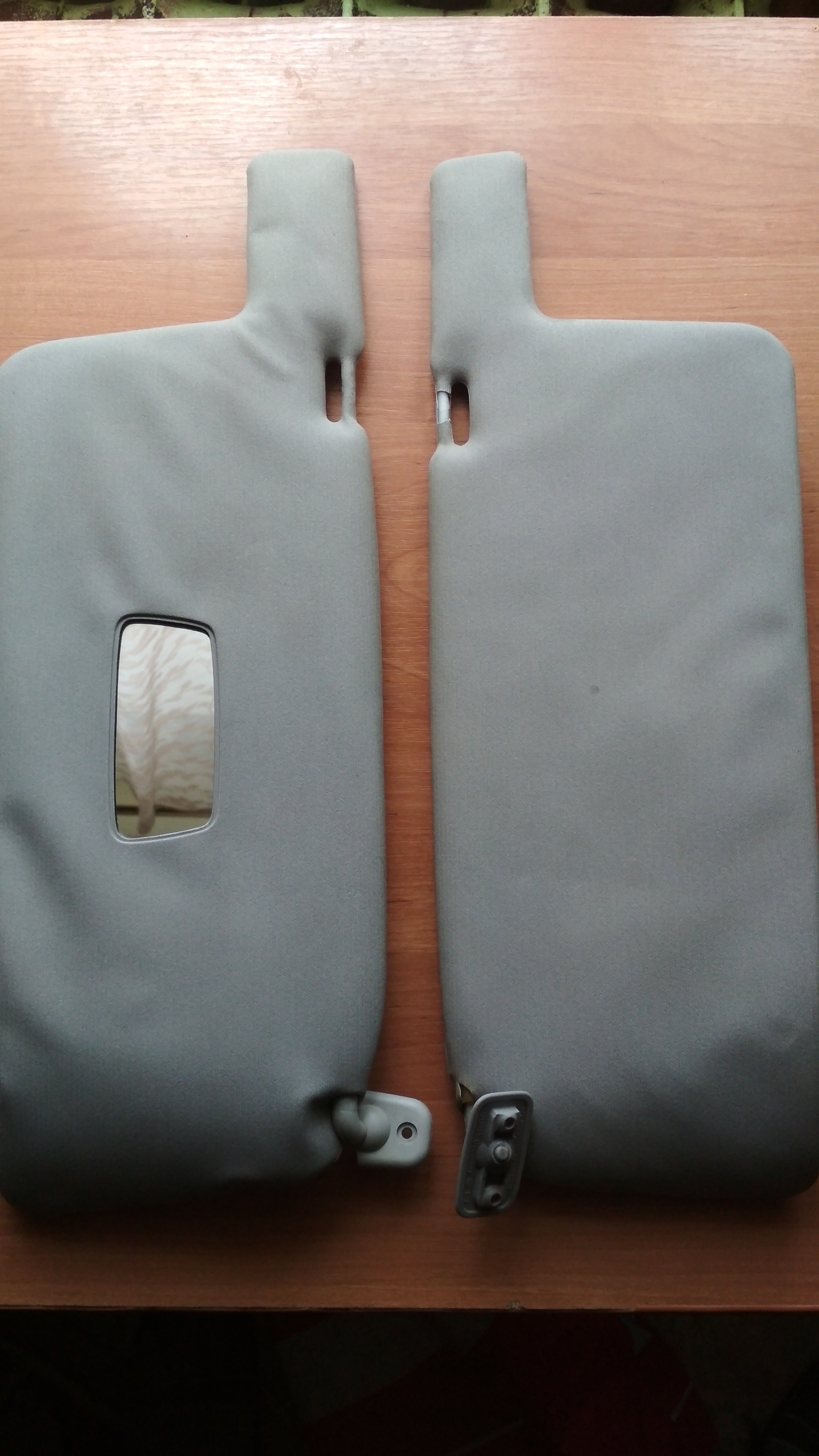

Как и обещал, так получилось что сегодня был в районе своего гаража и было время, нашёл эти козырьки. Только у пассажирского, такая же беда как на твоём водительском. На моём же водительском всё отлично, крутится, поворачивается как надо. Они почему-то слегка отличаются оттенком, не замечал этого на машине, кстати:))
В общем, вот так. Пиши адрес, контактные данные, можно в личные сообщения;)

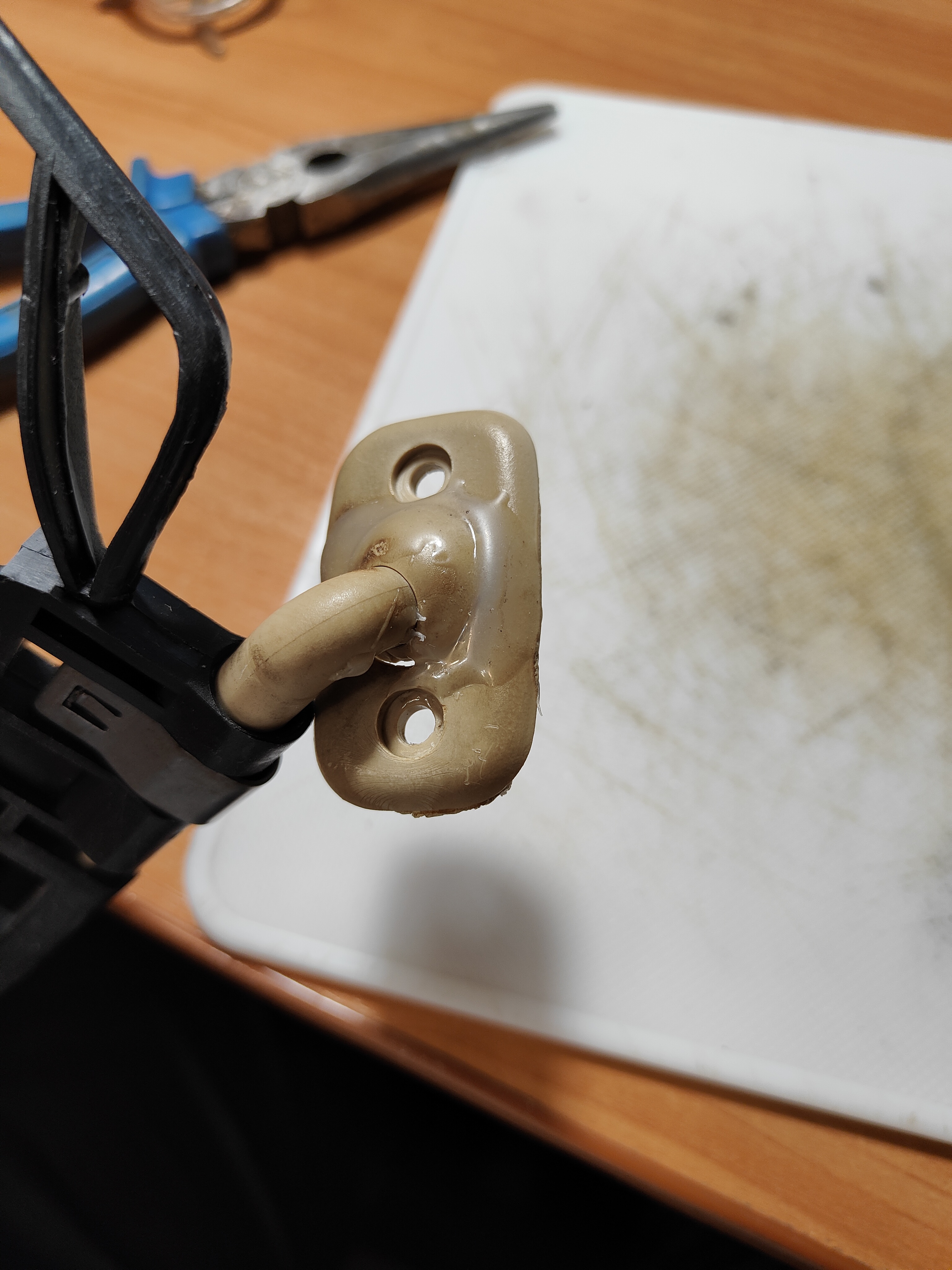

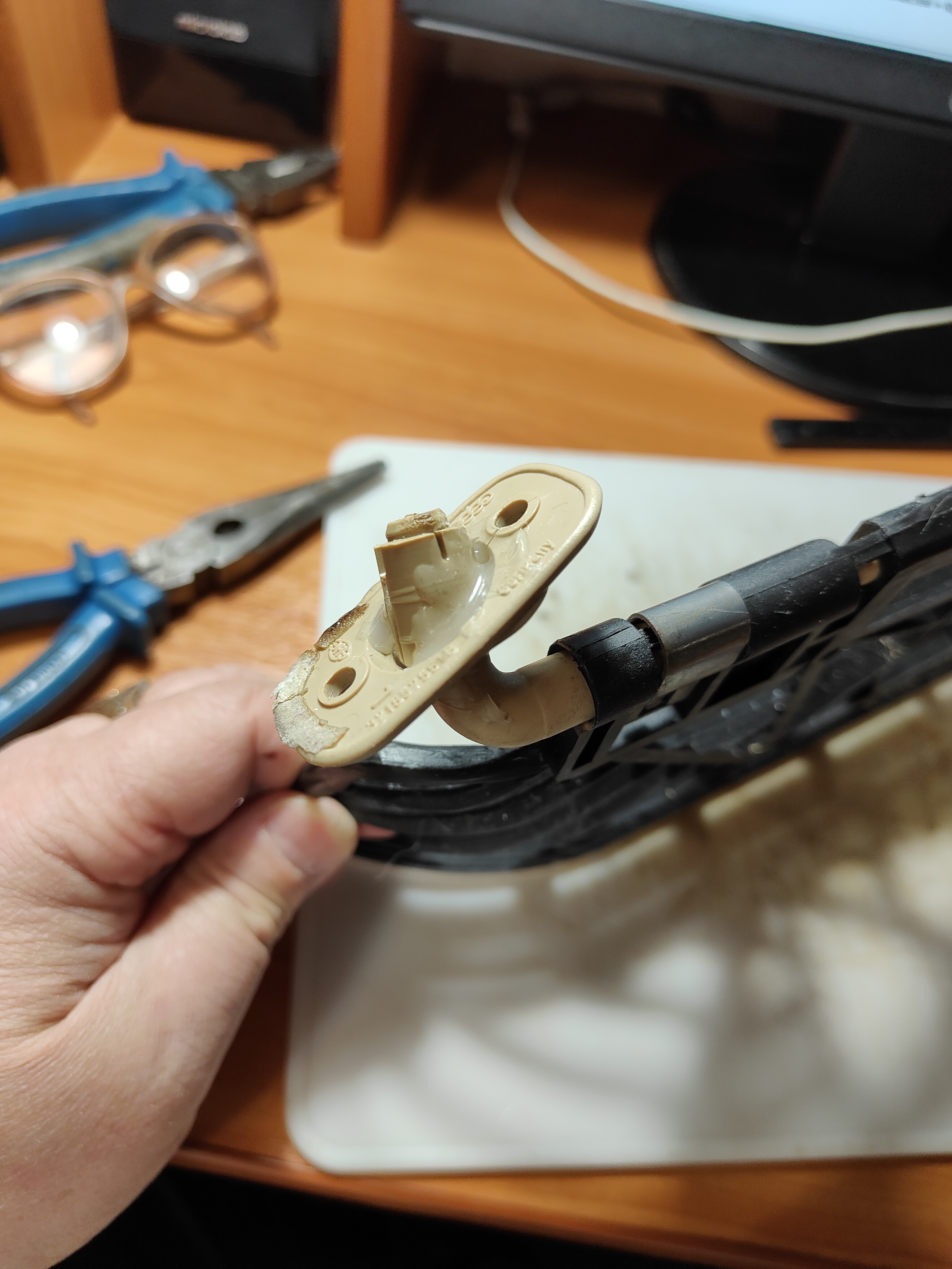

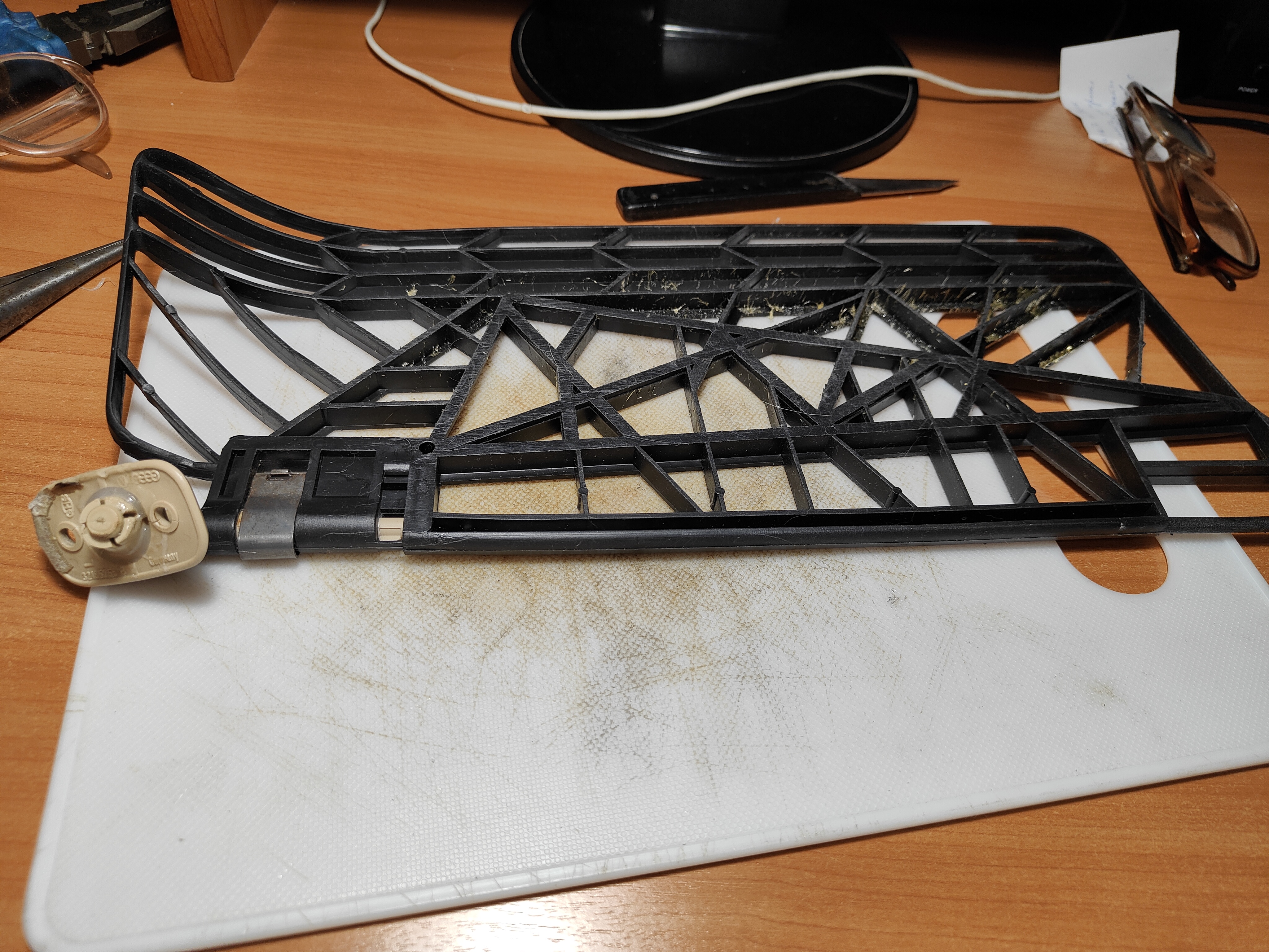

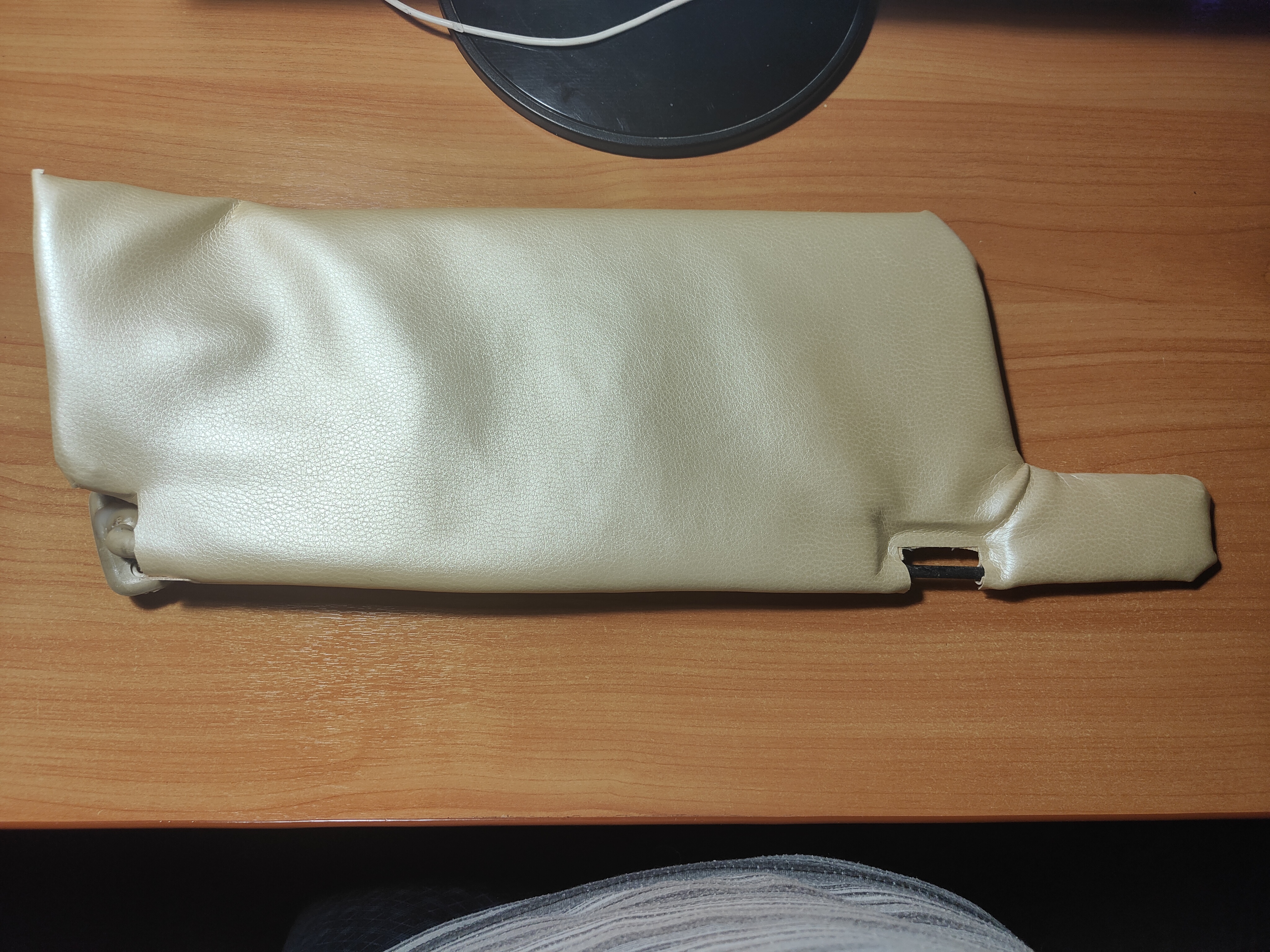

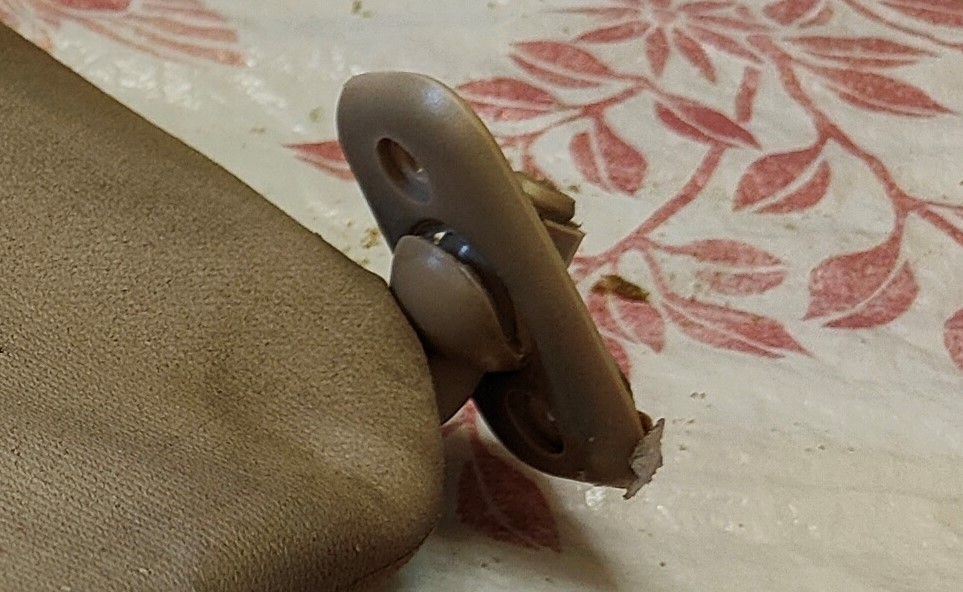

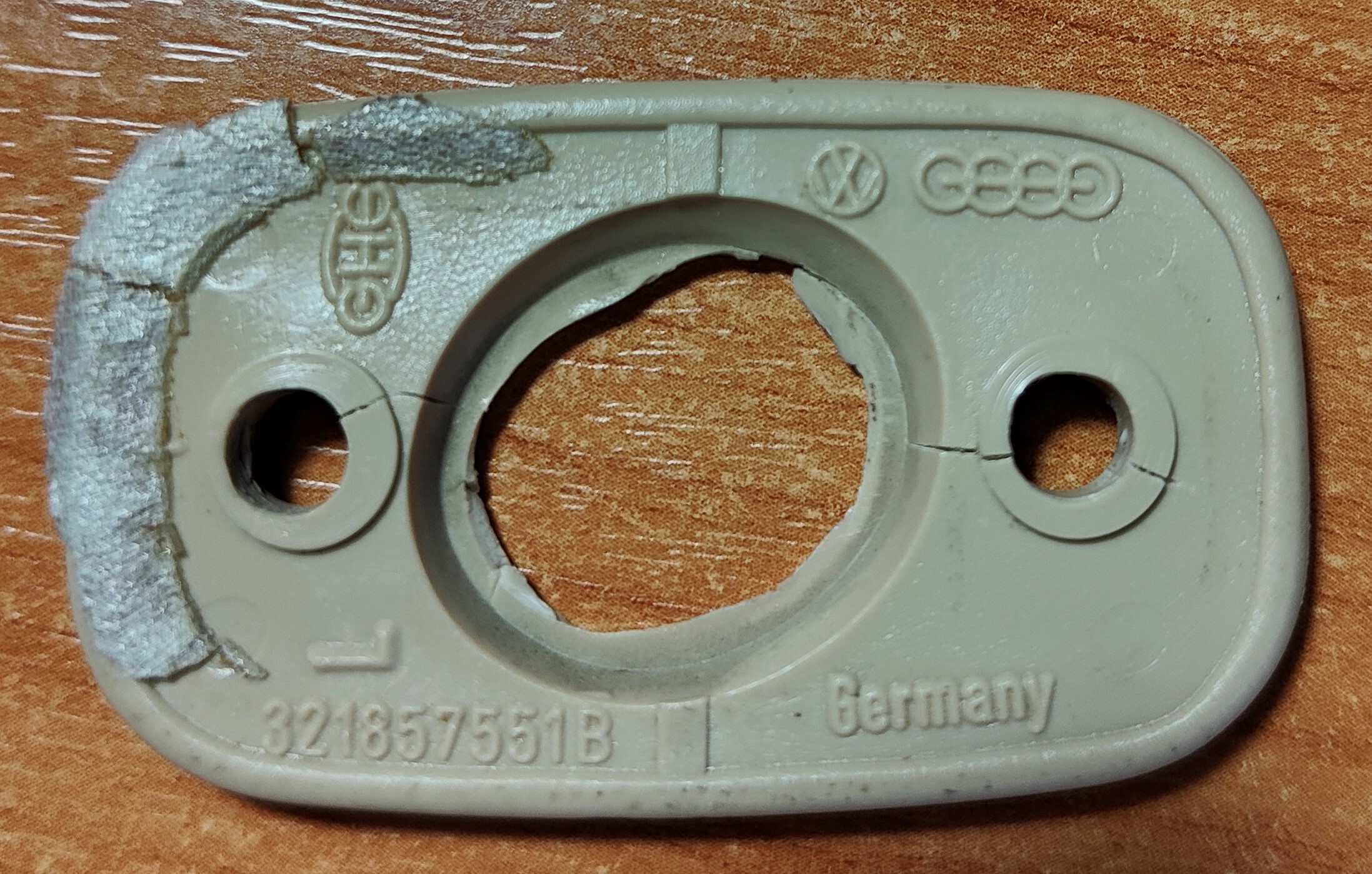

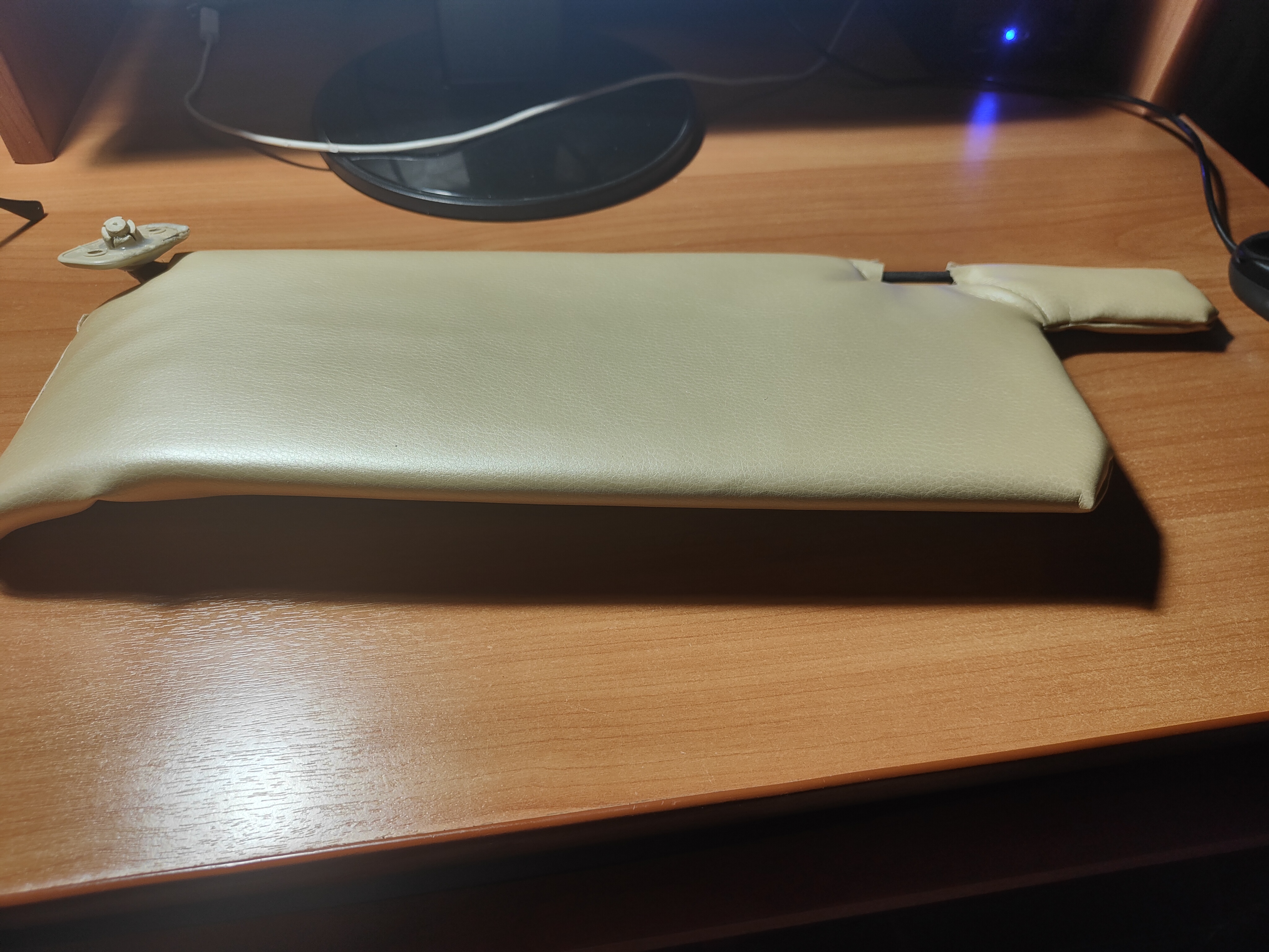

Спасибо дружище, что откликнулся. Прямо как то неудобно стало перед тобой. Вот сижу, химичу, вроде нашёл способ и уже восстановил работоспособность кронштейна, залил его с двух сторон полиэтиленом, вроде всё крепко держится и всё крутится хорошо.
https://upforme.ru/uploads/0010/52/00/208/t50994.jpg
https://upforme.ru/uploads/0010/52/00/208/t917485.jpg
https://upforme.ru/uploads/0010/52/00/208/t677536.jpg

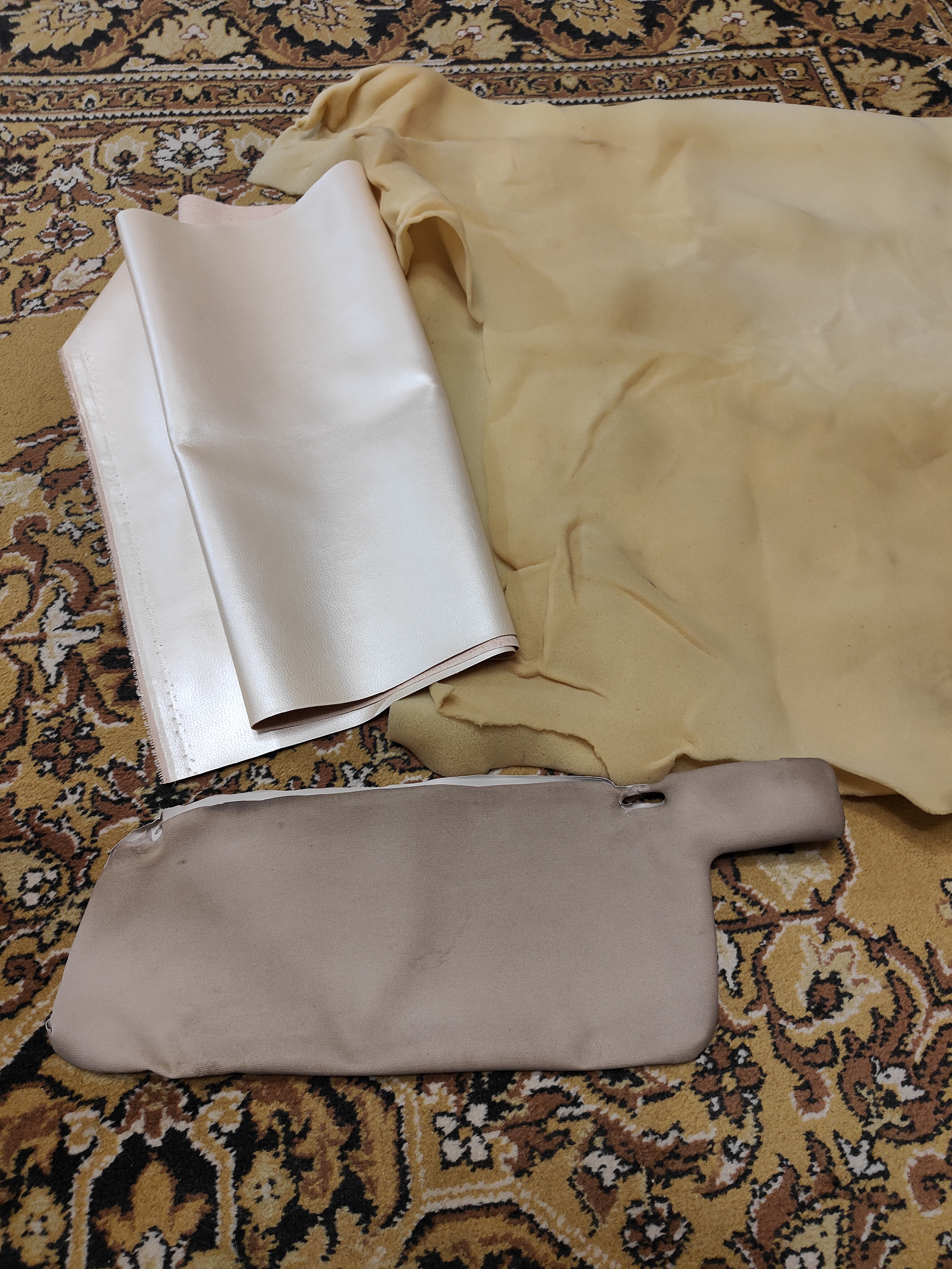

Осталось обклеить тонким поролоном и обтянуть материалом, поролон как раз тонкий у меня был в наличии, материал (кожзам) стоит копейки.
https://upforme.ru/uploads/0010/52/00/208/t750077.jpg
Думаю, что уже этот момент самый лёгкий получится. В общем пока попробую восстановить своими руками, благо они у меня из правильного места вроде растут 8-)
Так что даже и не знаю, хоть объявление убирай, блин. Как то нехорошо получилось...🙁
Еще раз тебе огромное спасибо! Если уж ничего не получится, тогда напишу тебе в личку, если они еще останутся у тебя, тогда и вернёмся к этому разговору.
PS

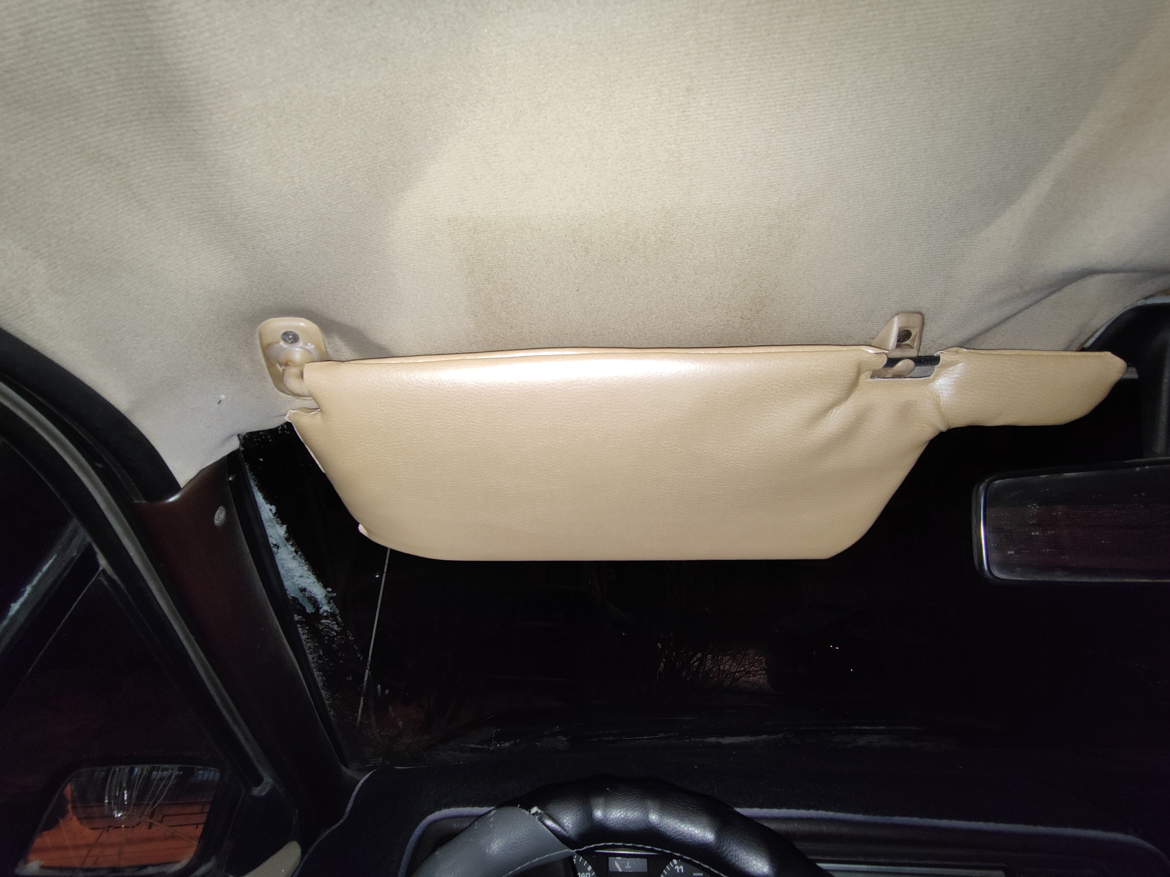

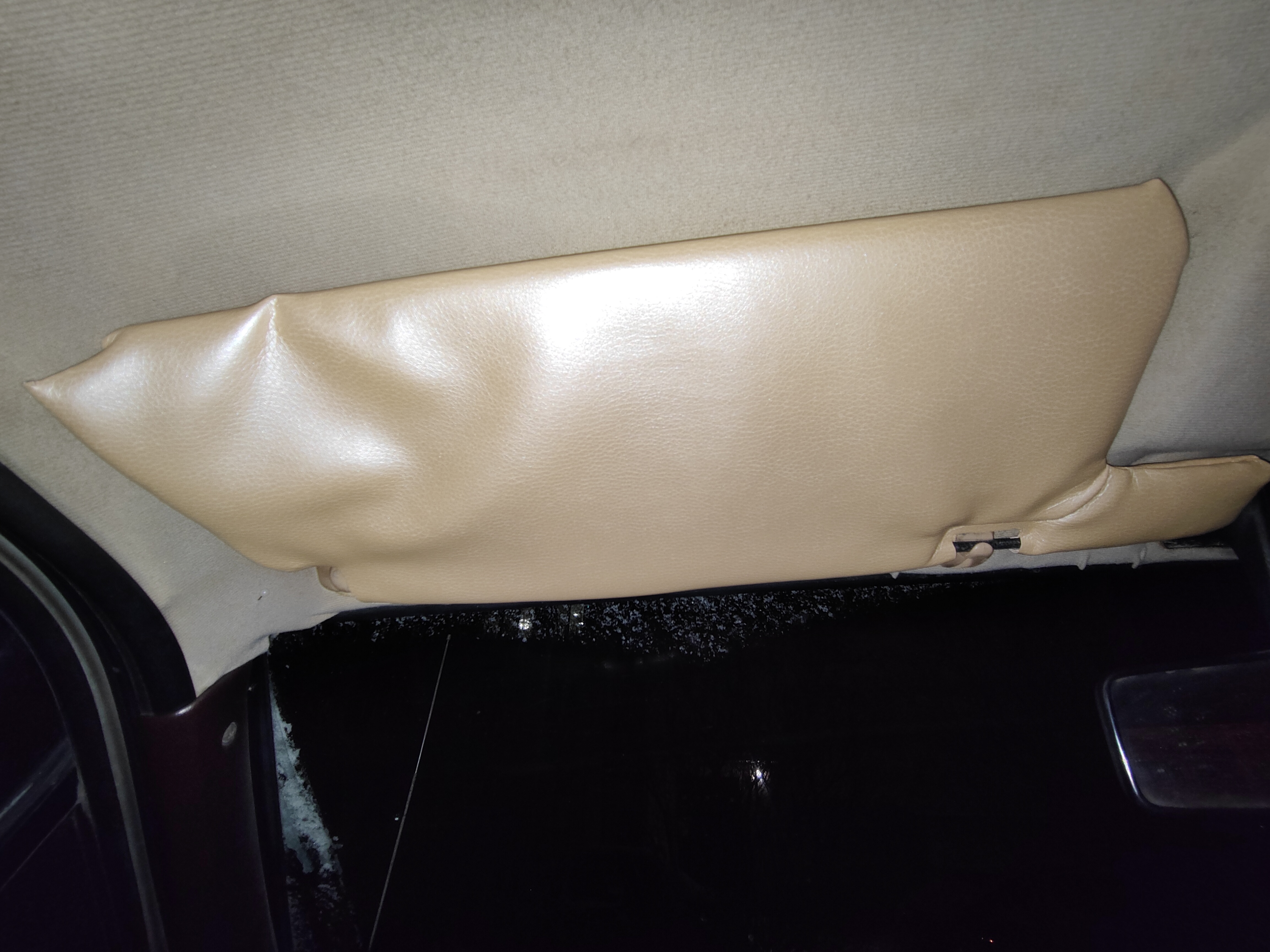

В общем перетянул козырёк. Самое интересное, я даже и не прошивал его! Просто по всему контуру степлером прошёлся, затем вывернул его наизнанку и с одного торца всё заклеил. Получилось нормуль. Дёшево и сердито, а главное-быстро😂
https://upforme.ru/uploads/0010/52/00/208/t622921.jpg
https://upforme.ru/uploads/0010/52/00/208/t515914.jpg
https://upforme.ru/uploads/0010/52/00/208/t830655.jpg
https://upforme.ru/uploads/0010/52/00/208/t972178.jpg
Кронштейн оставил свой родной, восстановленный. От Cogito придёт кронштейн, в запасе пусть полежит, мало ли что😊. Сейчас козырёк прямо так хорошо открывается и закрывается, прямо песня, одним пальчиком. А раньше с таким скрипом, думал оборву его на хрен. Так что нормуль вроде получилось, потянет! 😁
