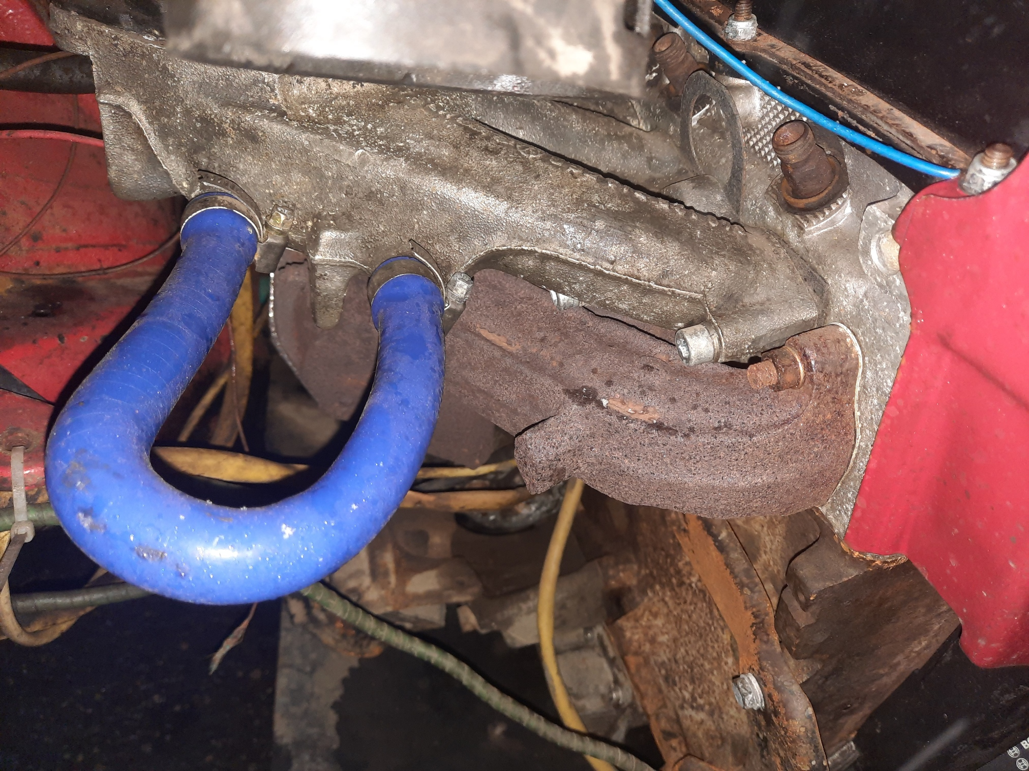

У меня такая стояла прямо на штанах Ссылкатак она стояла на моей машинеhttps://upforme.ru/uploads/0010/52/00/1478/783316.jpg

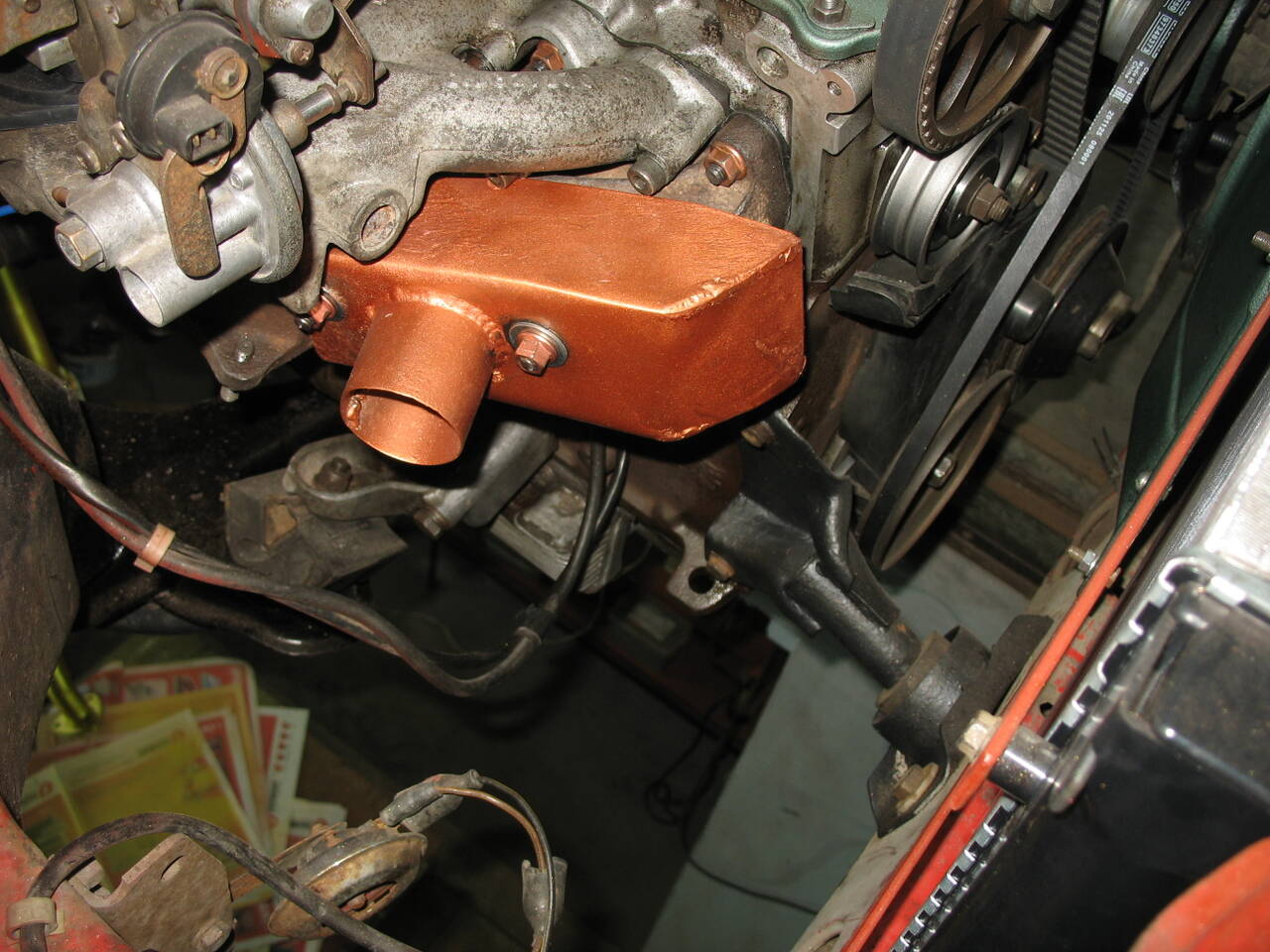

Она и родная как бы на штанах... Я сделал сам такую:

Ну вот что-то примерное буду делать, нашёл родную, но хотят за неё 2000 рублей, у меня ещё получается резьбы нету на штанах...

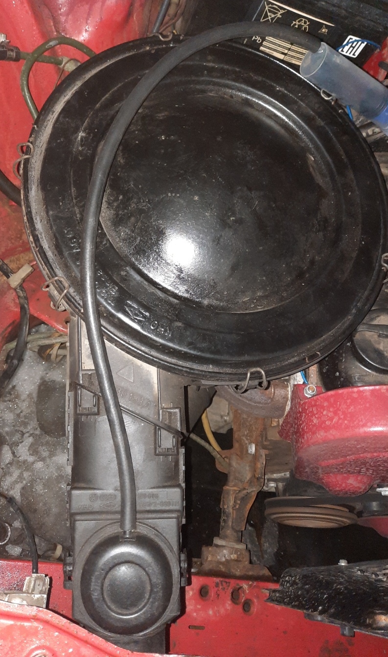

выглядит устрашающе! что делает шприц в этой системе?

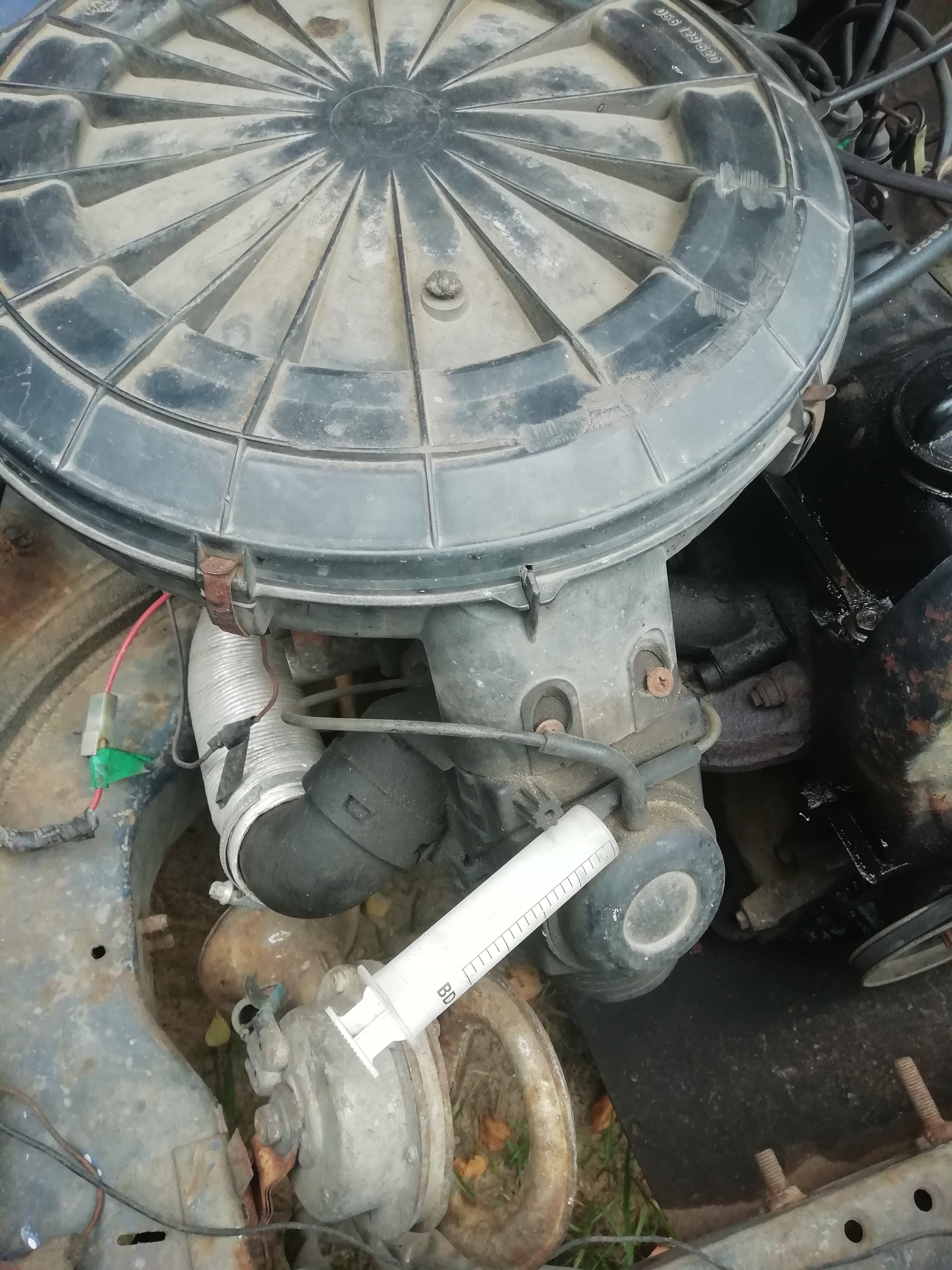

Шприц в этой системе очень полезен так как вакуумные трубки не подведены к вакумному распределителю зажигания (он не рабочий) я осенью открывалпри помощи шприца заслонку горячего воздуха а на холодный ставил заглушку.

Мне помогло создание жаровни(ну я пока просто вывел гофру на коллектор выпускной). А также немного колхоза и сделал заслонку на горячий/холодный воздух с помощью шприца, как писали ранее.
Премного всем благодарен за ответы! Спасибо, помогли.
Небольшой фотоотчет:
https://upforme.ru/uploads/0010/52/00/2568/t79019.jpg
