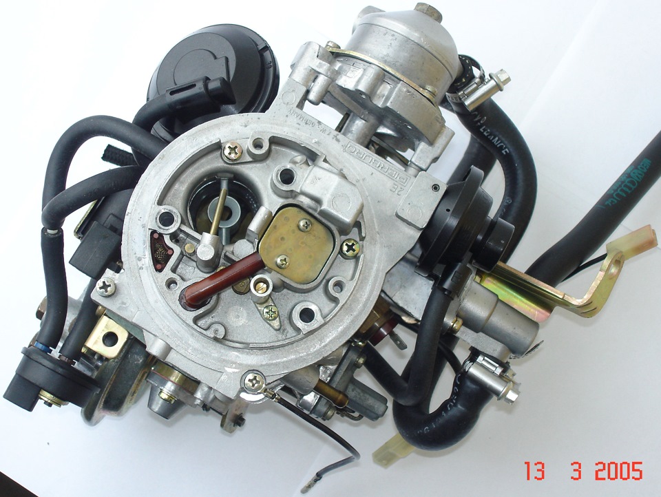

Вот примерно вот такой, пока нету возможности на машине сфокать.https://upforme.ru/uploads/0010/52/00/2568/t649052.jpg
Это 2е2. Живая автоматика большая редкость.
