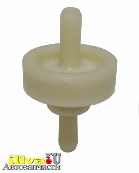

поставь  дополнительный клапан  после  бензонасоса  , чтоб бензин  назад в бак не утекал .
https://upforme.ru/uploads/0010/52/00/8/t837176.jpg
