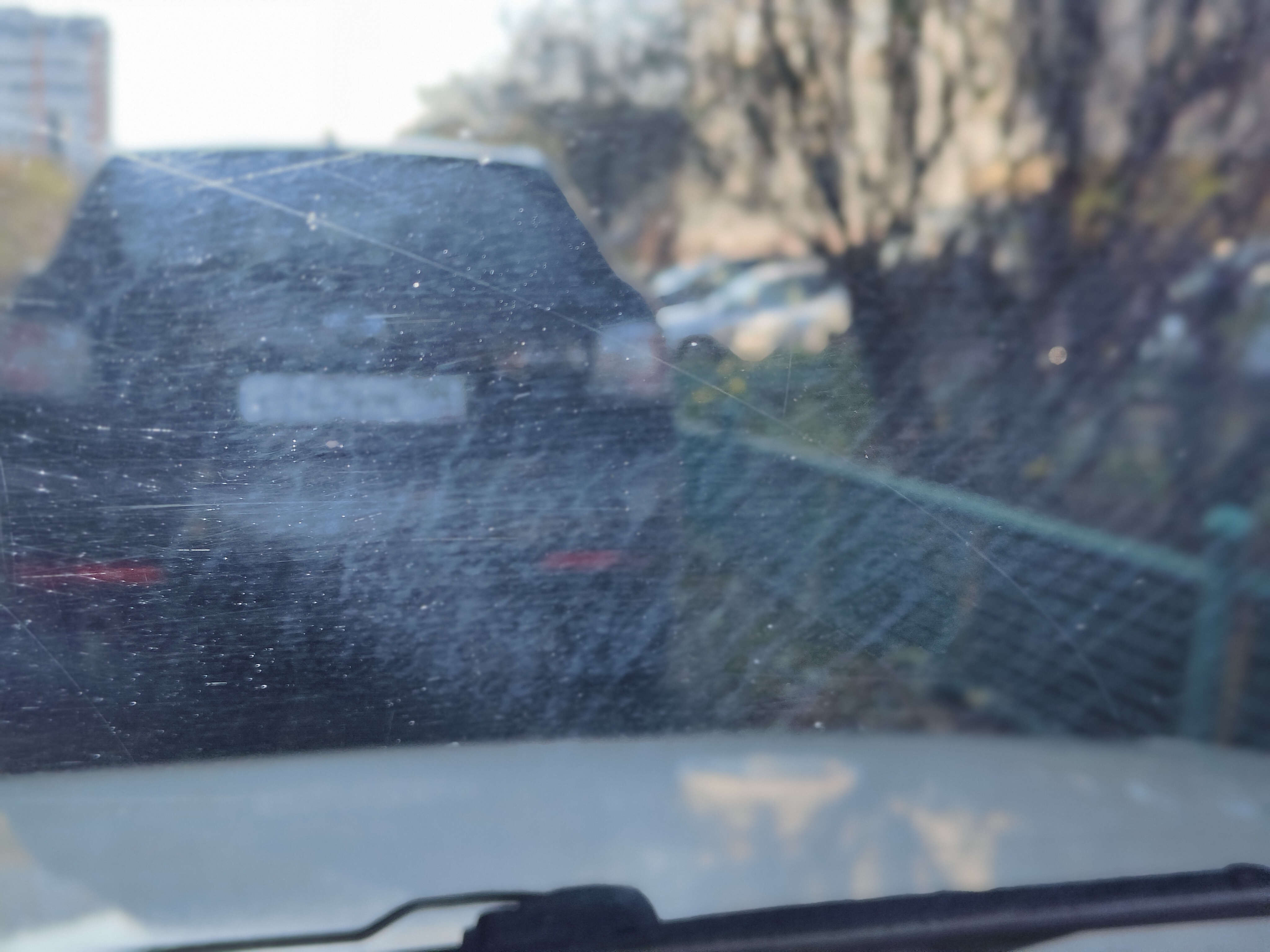

Решил почистить своё лобовое стекло от водного камня. Пересмотрел кучу роликов и остановился на средстве Smart Open LORD STONE 22. Вроде всё делал по инструкции, но в оконцовке получил практически полностью мутное стекло. Я сцуко просто в шоке! Что делать ума не приложу.  В инструкции написано, что если передержать более 2-х минут, стекло может помутнеть, но я вроде как выдерживал эти самые две минуты. После первого сразу и не понял, что у меня какие то разводы стали появляться, подумал, как многие писали, нужно еще несколько раз почистить, за 37 лет накопилось кальция. Ну еще и еще раз, короче получилась полная жопа!
https://upforme.ru/uploads/0010/52/00/208/t643399.jpg
Я такой не один, находил подобные "залёты" в интернет пространстве при применении этого средства, в основном все пишут-только полировать. А чем, как, ни разу этим не занимался, но чувствую, что придётся. Выручайте, у кого есть какой либо опыт. Ну надо же, попал под старую жопу с этим "экспериментом", бес попутал. Сейчас смотрю на своё стекло и вспоминаю, что вчера оно было почти как новое :D

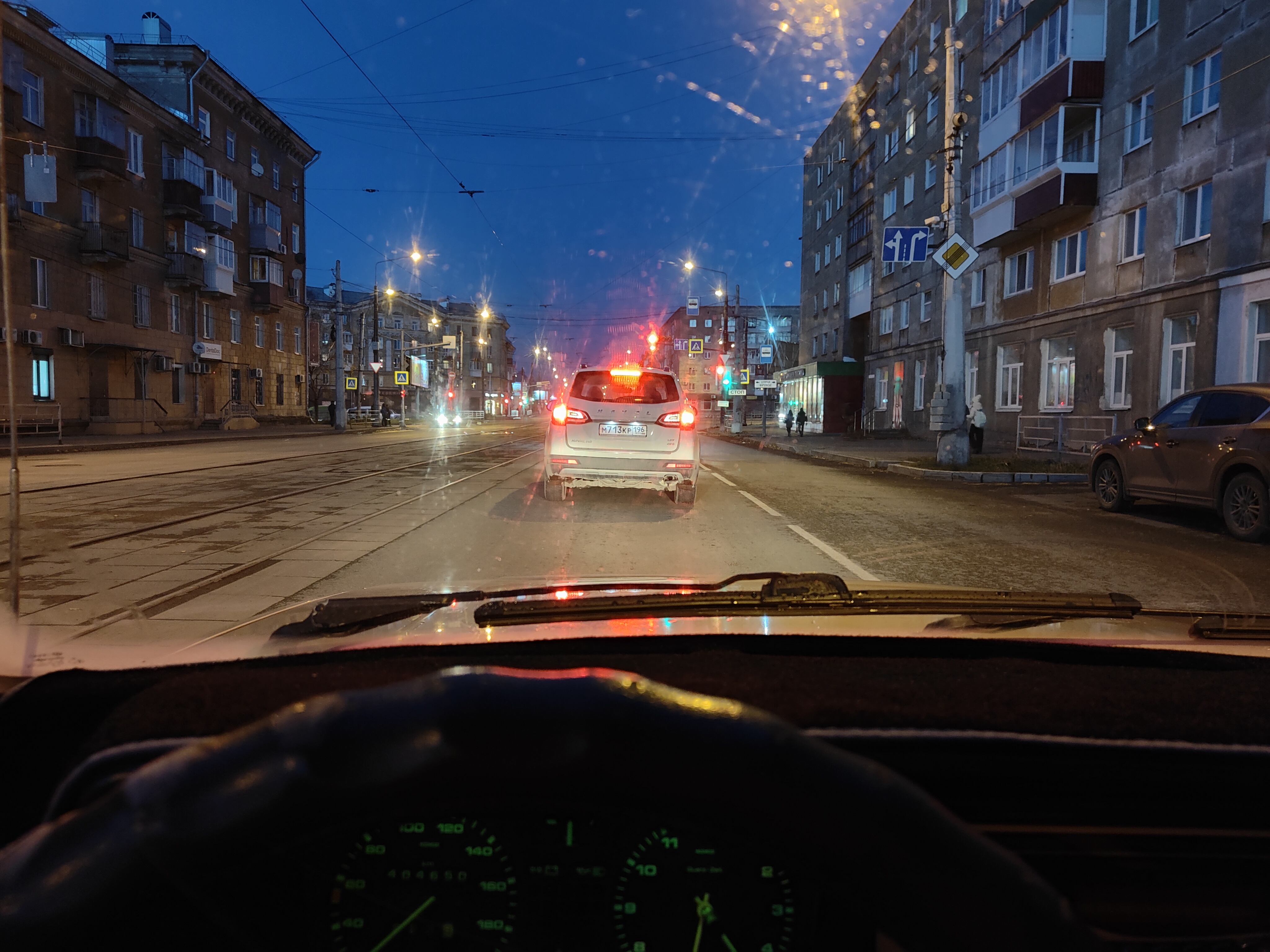

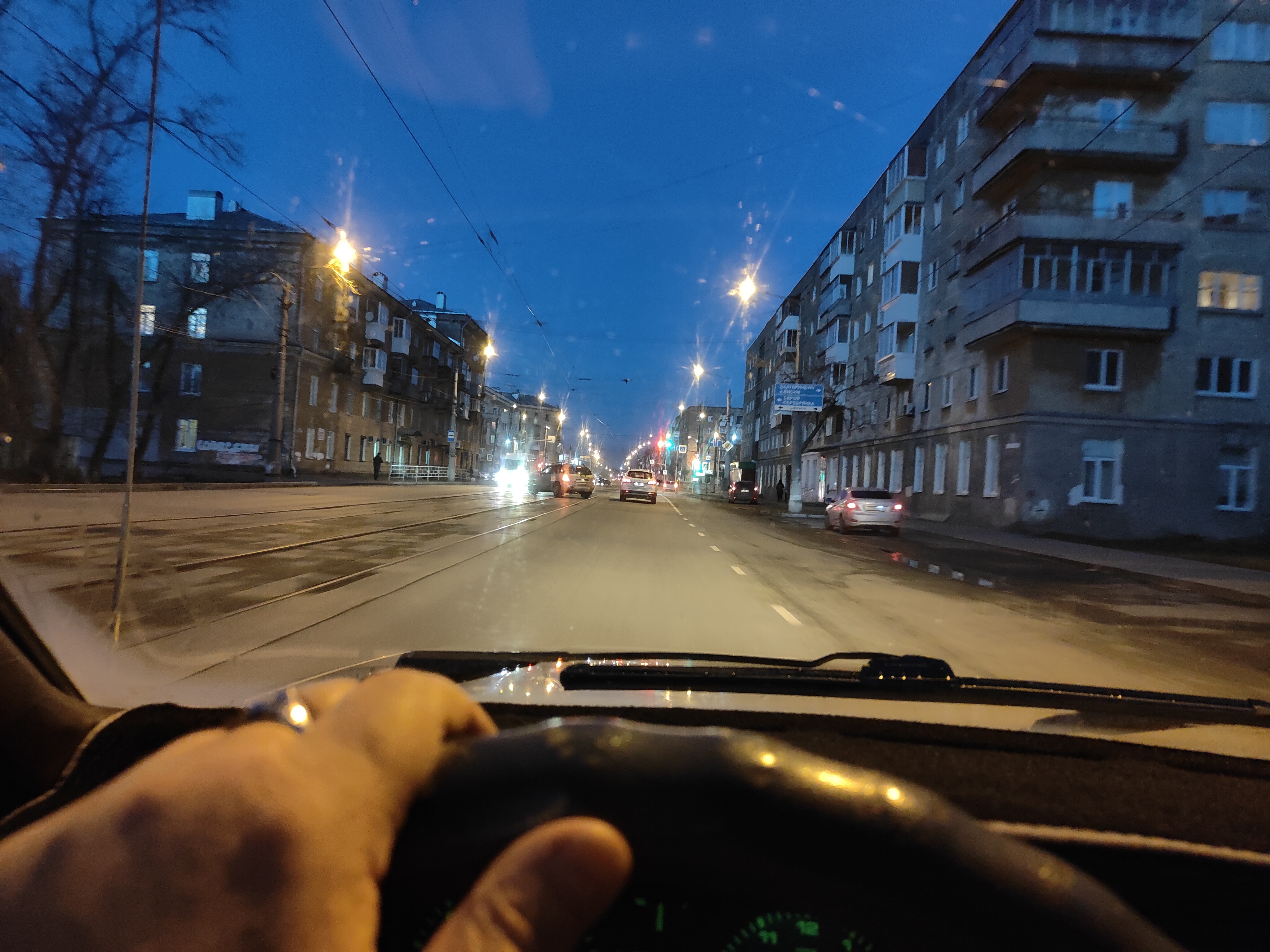

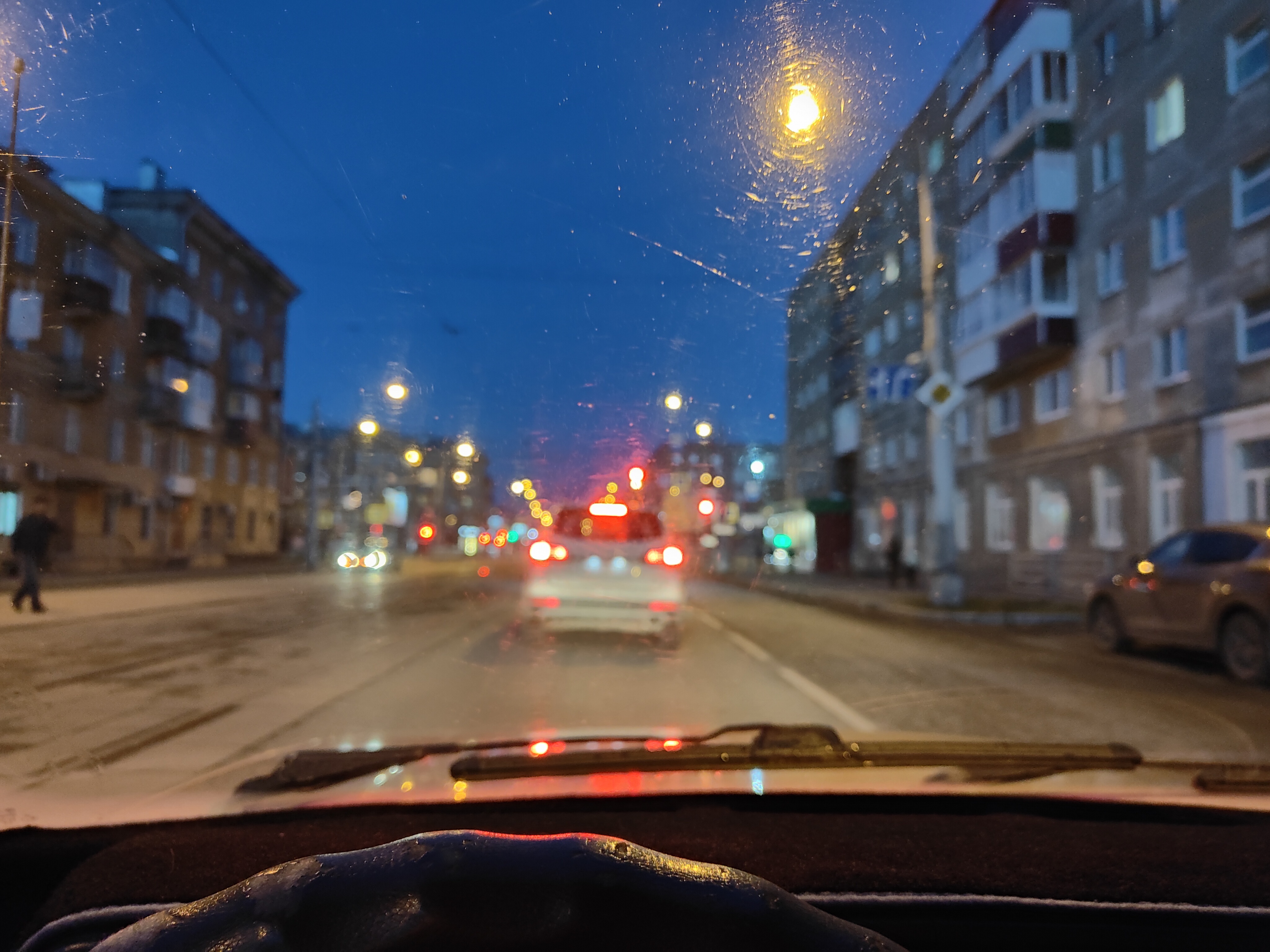

Спасибо за отклик! Но я уже отполировал стекло. Кстати, Glass Cut и им подобные все имеют абразивную основу именно этот самый оксид церия, ну да ладно, дело не в этом. У меня не было задачи отшлифовать стекло, но это бы ушло уйма времени и сил и нужно было бы начинать с абразивных материалов размером 600 хотя бы. Но я бы точно установил тогда новое стекло (стоит у нас на Урале 4000 руб., установка 1-1,5 т.р). Я взял шлифмашинку у знакомого (занимается кузовщиной, покраской) с плавной регулировкой оборотов, купил на Озоне 100 гр. оксида церия + войлочный круг Ф125мм/5мм под липучку. Помыл и протёр стекло насухо. Подобрал оптимальные обороты (вышло где то в районе 600-700 об\мин) и буквально за минут 40, ну может час максимум полирнул эти разводы. Всё, как минимум, вернулось в исходное состояние. Я доволен как слон, что не пришлось замарачиваться с установкой нового стекла. Да, конечно, все старые "зарапки" остались,
https://upforme.ru/uploads/0010/52/00/208/t523599.jpg
ну да и хрен с ним, не особо они мне мешают. В общем вот результат

меня устраивает, это не тот ужас, что у меня получился после описанного мною средства, которое, скорее всего, обожгло стекло, но глубина ожога оказалась мизерной, поэтому удалилась спокойно таки. Ну вот, как то так.

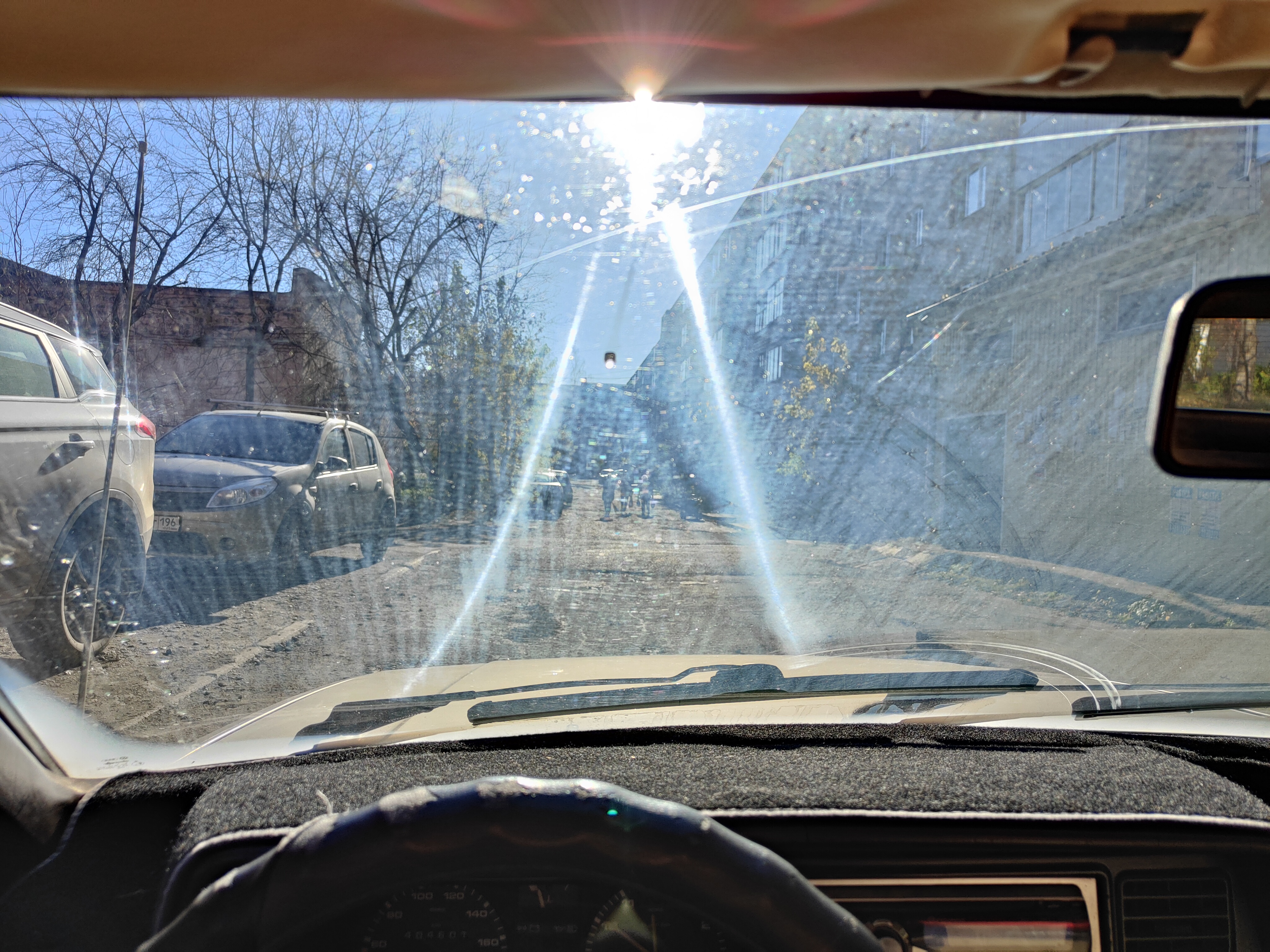

Кстати, а вот что было на солнце
https://upforme.ru/uploads/0010/52/00/208/t611313.jpg

Я эту штуку на алике купил. Около часа натирал лобовуху эксцентриковой шлифмашинкой. Результата особого не наблюдалось, бросил... Прифигел я потом, когда попал под солнце в лоб на закате - вполне себе ехать можно  стало, до того, хоть останавливайся! Крупные царапки остались, а вот мелочь которая расцветает при контровом свете, сильно поубавилась.
