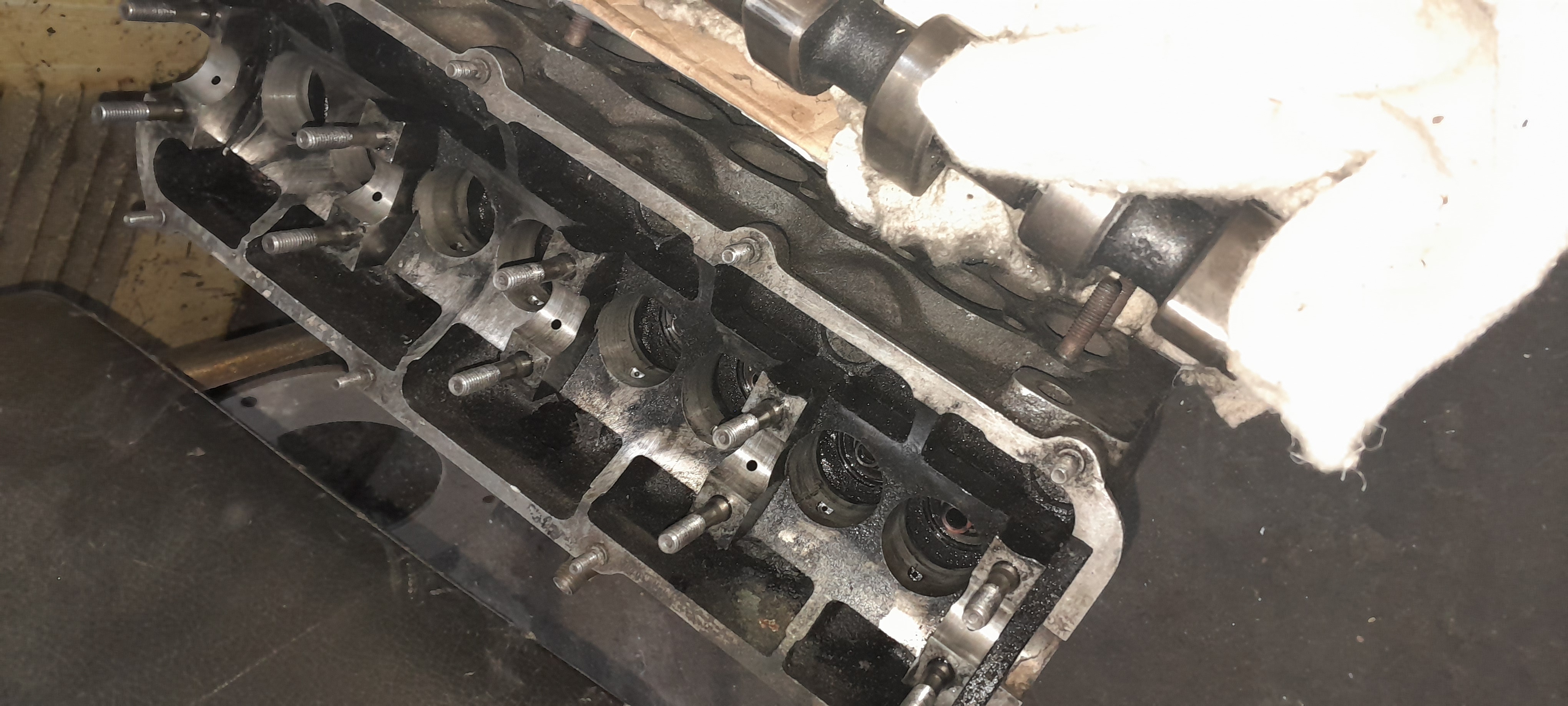

Всем привет, помогите опознать ГБЦ с какими толкателями? Номер 068 103 373T.
Если нет 4 постели рв то гидриковая
А по подробней можно? Как понять нет 4 постели рв(распредвала?)?. На старой голове (выломана резьба форсунки) пять опор под распредвал и она с гидрокомпенсаторами.
На гидриковой нет 4 опоры, под ней маслофорсунка, на шайбовой все 5 присутствуют.
https://upforme.ru/uploads/0010/52/00/1907/t975273.jpg
Федя Рашпиль написал(а):
Это старая голова от JK, не пойму на ней вроде пять опор распредвала? Или я что-то не понимаю, или не туда смотрю.
Ну на бензинках как я написал выше. По твоему фото по другому, похоже на гидриковую. Поидее с 85 на CY должны быть гидрики, у меня на бусе CY первых выпусков и там гбц шайбовая. На ней один слив масла в блок, на гидриковых их 2
понял, спасибо.
