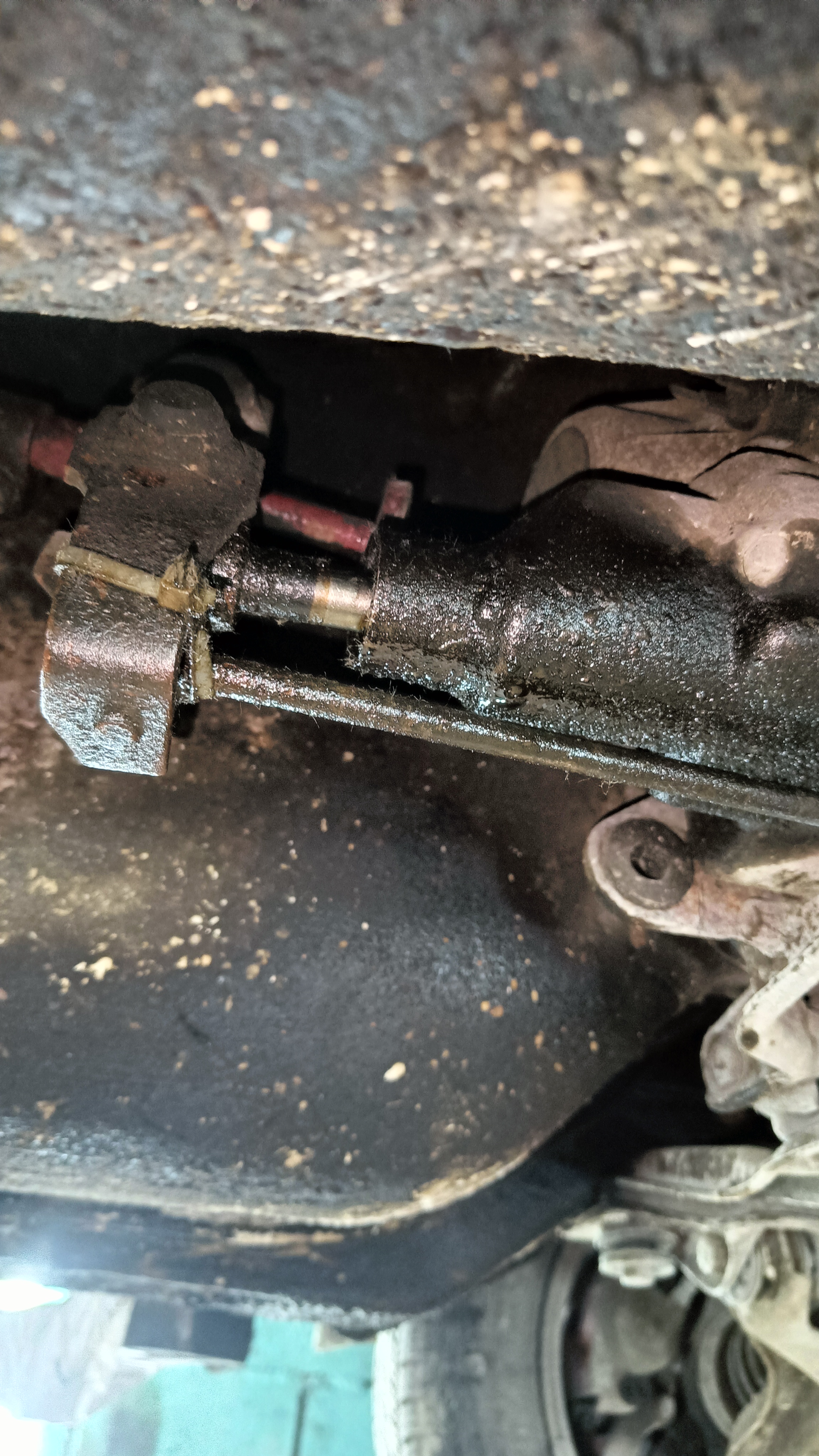

пока в процессе снятие коробки вспомнил, что у меня масло убегает... откуда может? сальники менял
может не хватает чего-то?

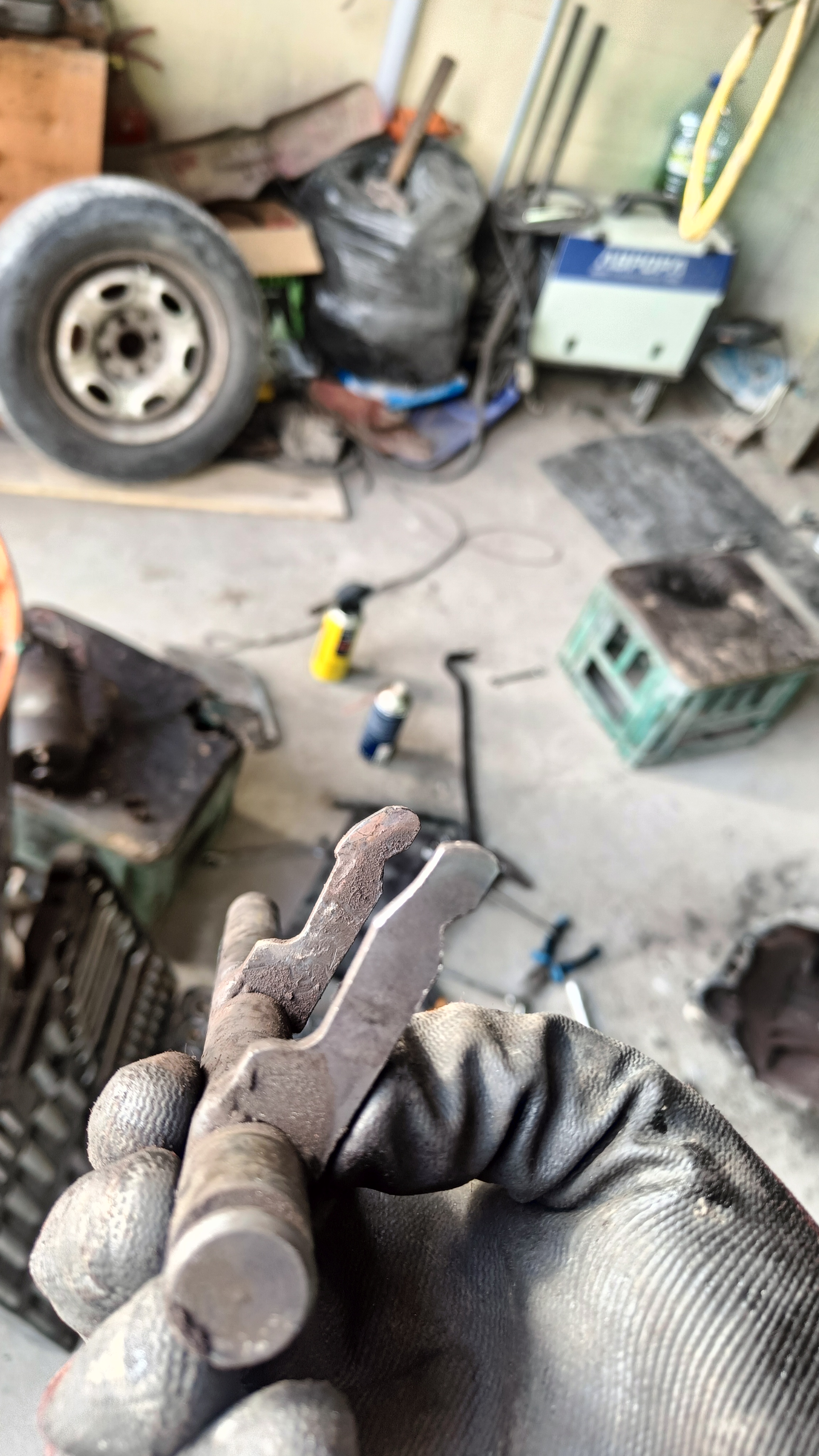

уже сняли коробку, вот виновница торжества, заказал нову,
жду
как понимаю, просто от времени износ
под сальником  в корпусе КПП есть втулка .
если она сильно изношена  , шток болтается как в проруби  и никакой новый сальник не помогает

я не снимая КПП снял заднюю крышку  и поменял втулку .
на 4 ступ  это легко  , только пружину  возвратную надо будет правильно прицелиться и поставить  при сборке .
в грязи видно  саму пружину  , а втулка  находится под сальником

А у меня шток поцарапан был. Пробежался нулевкой - сальника на лет пять хватает. До того - пару месяцев и сопливит уже. Втулка да, но у меня не чувствуется люфта...
надо мне посмотреть мой шток, люфт проверил, не чувствуется, может сальник бракованный попался
еще проверь чтоб сапун  дышал  - сверху КПП  пластик  крышечка  , она должна болтаться  , чтоб при нагреве  воздух мог выйти
болтается, тут всё хорошо, от туда мне даже масло вытекало, когда я её на бок положил
