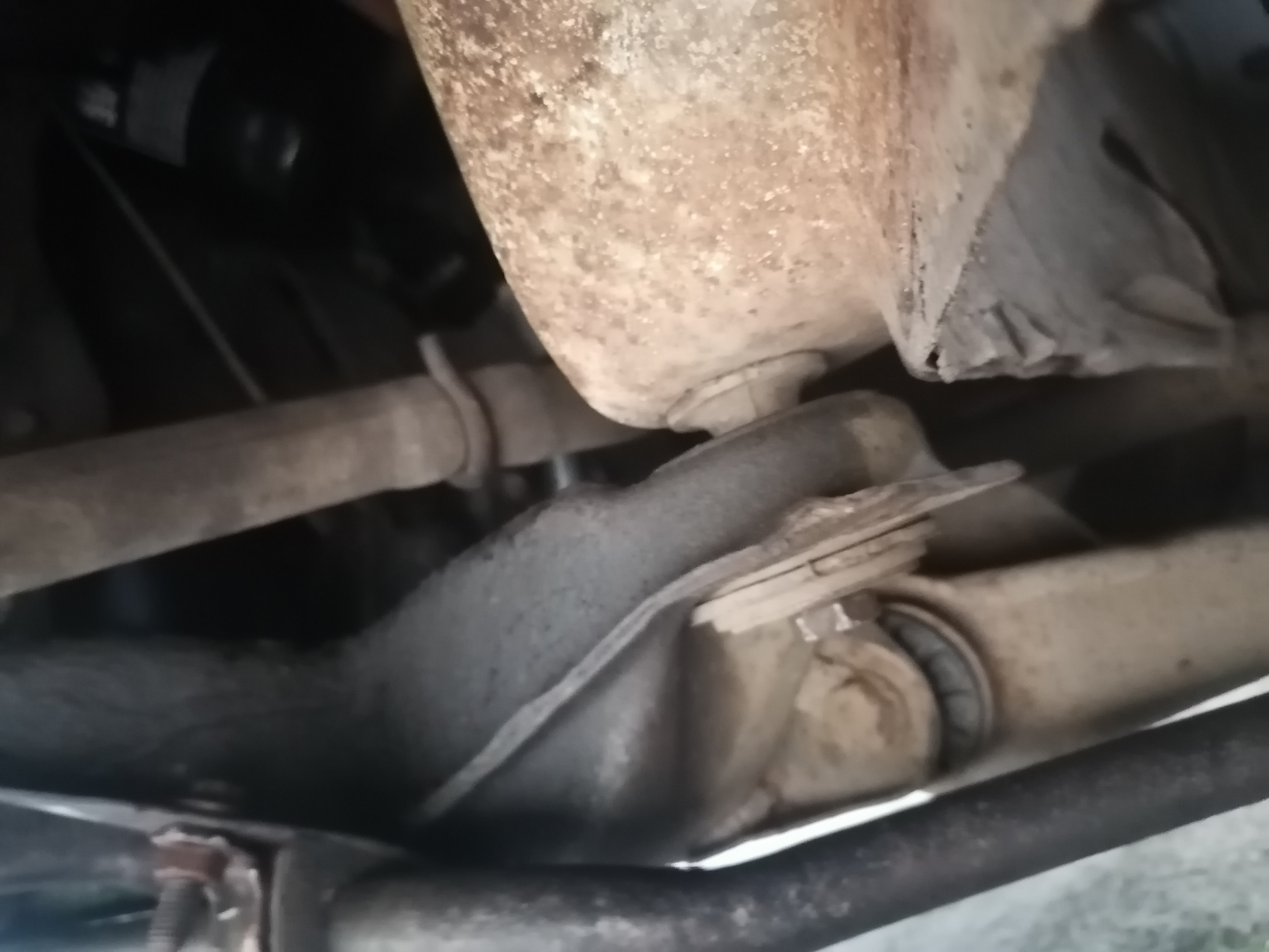

Подскажите пожалуйста. Между подрамником и кузовом зазор в палец, так и должно быть или должен быть почти вплотную. И какие сайлентблоки идут. Смотрел в интернете толком ничего не нашел. Я с РБ на remzona большой выбор и все разные, если несложно скиньте фото или артикул. Пасик 85 года 1.8

зазор  на родных есть  , все  держится за счет резинки .
есть два варианта - оставить родной  , а между подрамником  и кузовом втиснуть кольцо резиновое  с подвески глушителя .
другой вариант  подороже - сайлентблок  от ауди  80 Б4 усиленный  , у него как раз отлив  сверху типа того же кольца .
