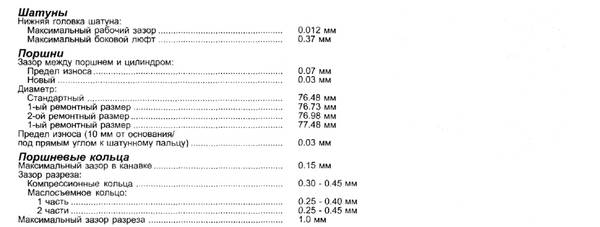

Всем доброго дня. Подскажите пожалуйста на сколько соток вплюс надо расточить цилиндры относительно поршней? Я думаю плюс 0,02-0,03мм. Ступенька на вмт ощущается примерно 0,15мм. Ещё не измерял, но расточить уже охота. И Подскажите ещё допуск по коленвалу. Всем спасибо.

https://upforme.ru/uploads/0010/52/00/1019/t735173.jpg

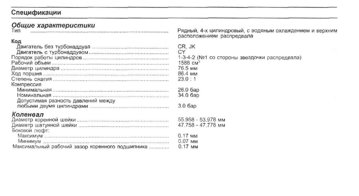

https://upforme.ru/uploads/0010/52/00/1019/t751490.jpg
