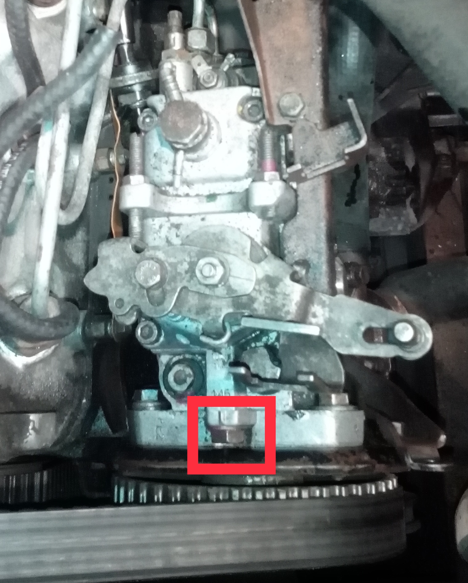

Привет Илья дружище! Подскажи, что делать с протекающим ТНВД, в таком не удобном месте подтекает (тут выше на фото видно болт над которым выбита цифра 146) не знаю как это болт называется, вот подтекает именно под него.
https://upforme.ru/uploads/0010/52/00/795/t952613.jpg

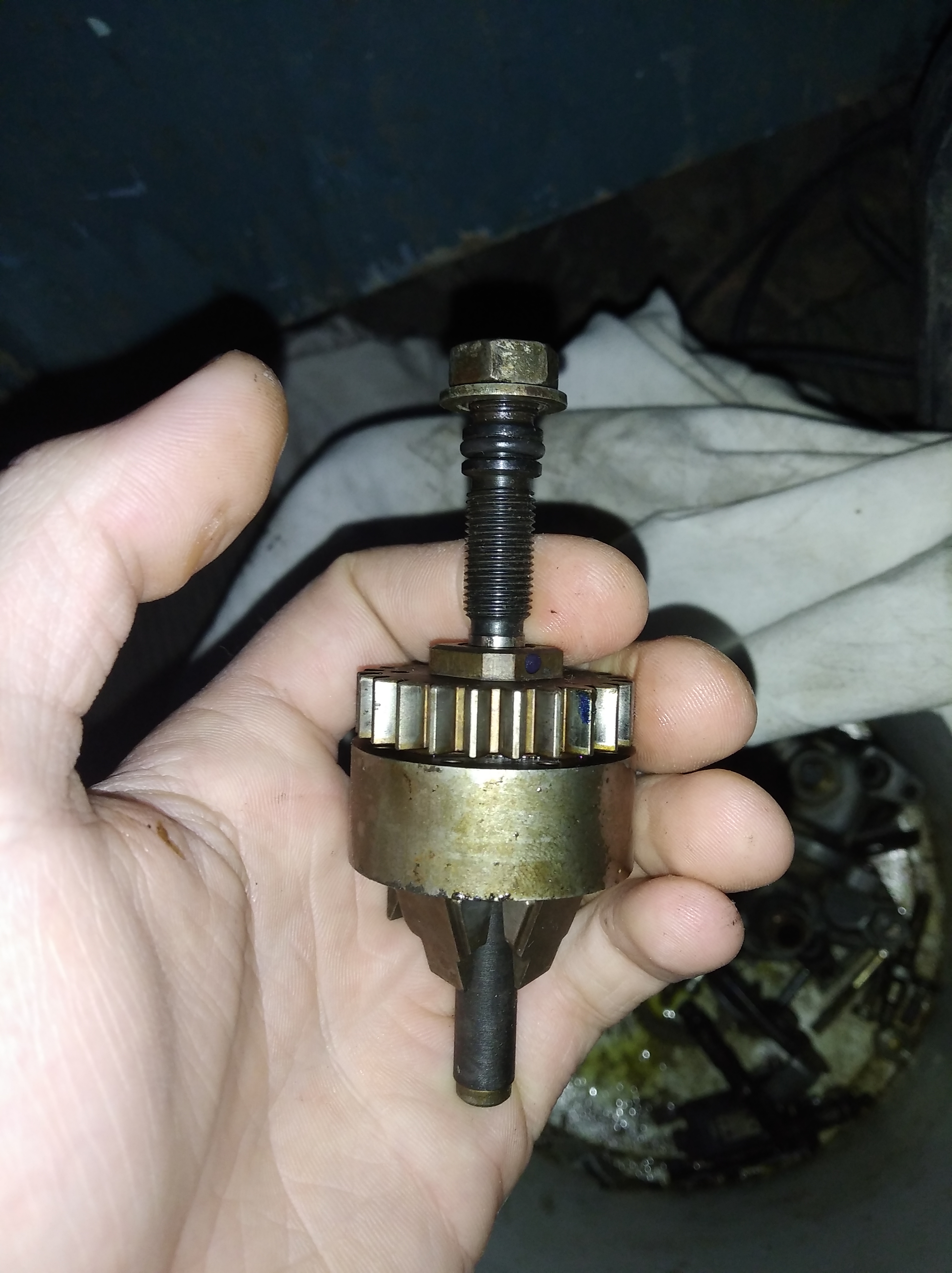

Вот получилось картинку прикрепить. Сегодня только обнаружил, а течёт походу давно. Подмотал под шайбу пакли, течь прошла, но не окончательно, на холостых нет, а после поездки опять заметил мокрое место
Там не болт, а гайка, ну у меня так по крайней мере, а на оси этого так называемого вала резиновое колечко, которому видимо хана. Чтобы поменять надо снять верхнюю крышку, отмечая при этом как стоял Вал газульку и рычаг, аккуратно приподымаем крышку и отцепляем пружину, далее нужно замерить как стоял этот Вал и при сборке в крутить на это же значение. Сразу меняем колечко на валу газульку и под крышкой, можно и втулку за компанию махнуть. Посмотри ролики по разбору насоса бош ve. Обязательно все размечать как стояло. Перед разборкой вычистить тнвд шоб блестел как у кота :D https://upforme.ru/uploads/0010/52/00/1041/t447342.jpg
Отредактировано Илья (07.12.2020 07:50)
Там не болт, а гайка, ну у меня так по крайней мере, а на оси этого так называемого вала резиновое колечко, которому видимо хана. Чтобы поменять надо снять верхнюю крышку, Обязательно все размечать как стояло. Перед разборкой вычистить тнвд шоб блестел как у кота
Отредактировано Илья (Сегодня 07:50)
Большущее спасибо тебе, дружище Илья! 🙏🤗🔥😎

Отдельное спасибо за фотографию, да это именно этот "болт с резинками.
так то да, работы капец, представляю, даже саму резнику такую хрен ещё найдешь
Ремкомплект закажи, номер к сожалению не помню, на просторах интернета надо искать. Насос можно не снимать
