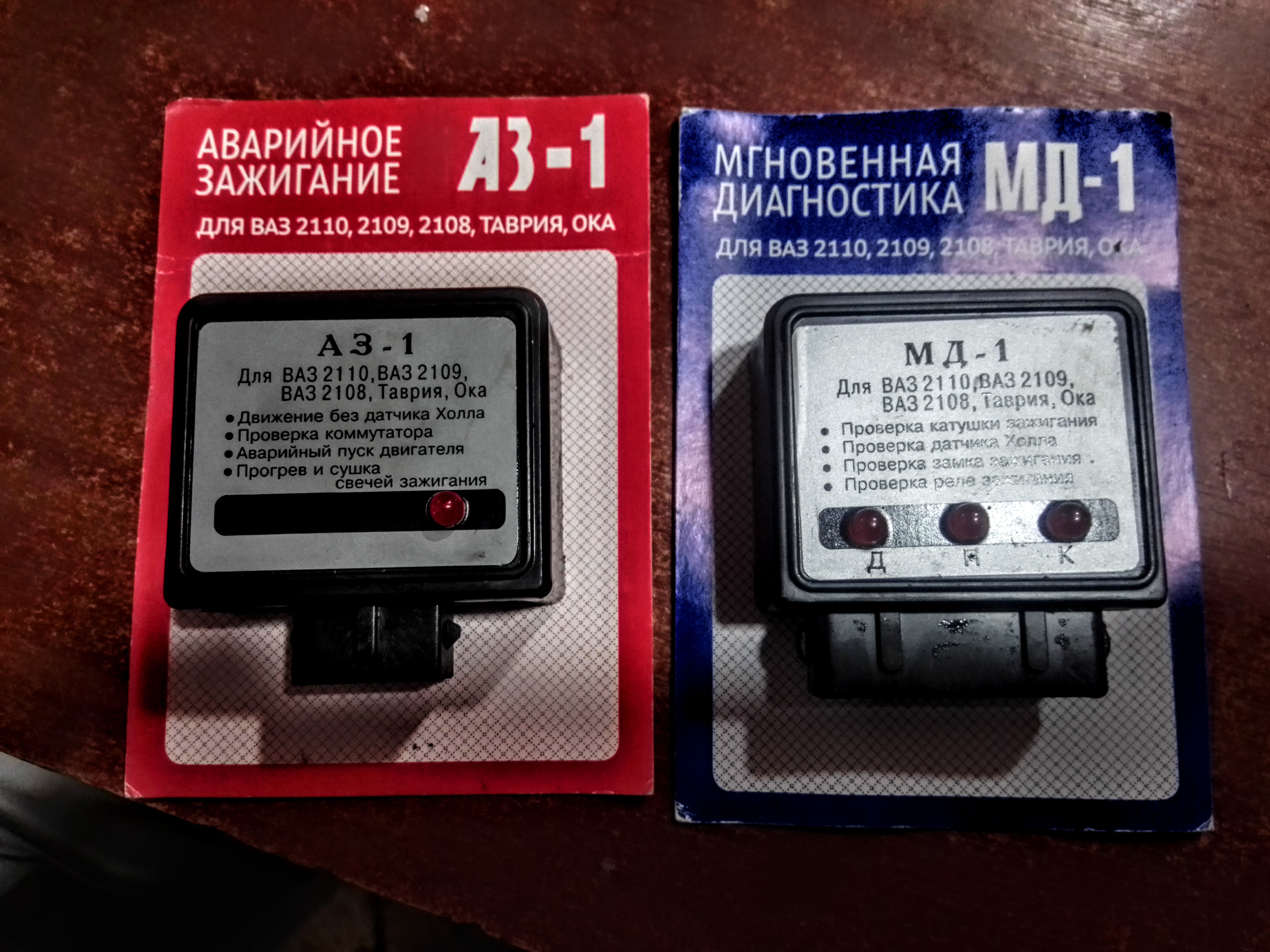

Вспомнил что дома есть это. Брал для таза . Можно им тестить наш крокодил?https://upforme.ru/uploads/0010/52/00/2142/t44690.jpg
106
Можно. Разъемы вроде совпадают.
107
О, крутяк. Спасибо. Боялся тыкать наугад.
108
Только что проверял. Все отлично подошло. Можно тестировать, можно в аварийном режиме ездить.
