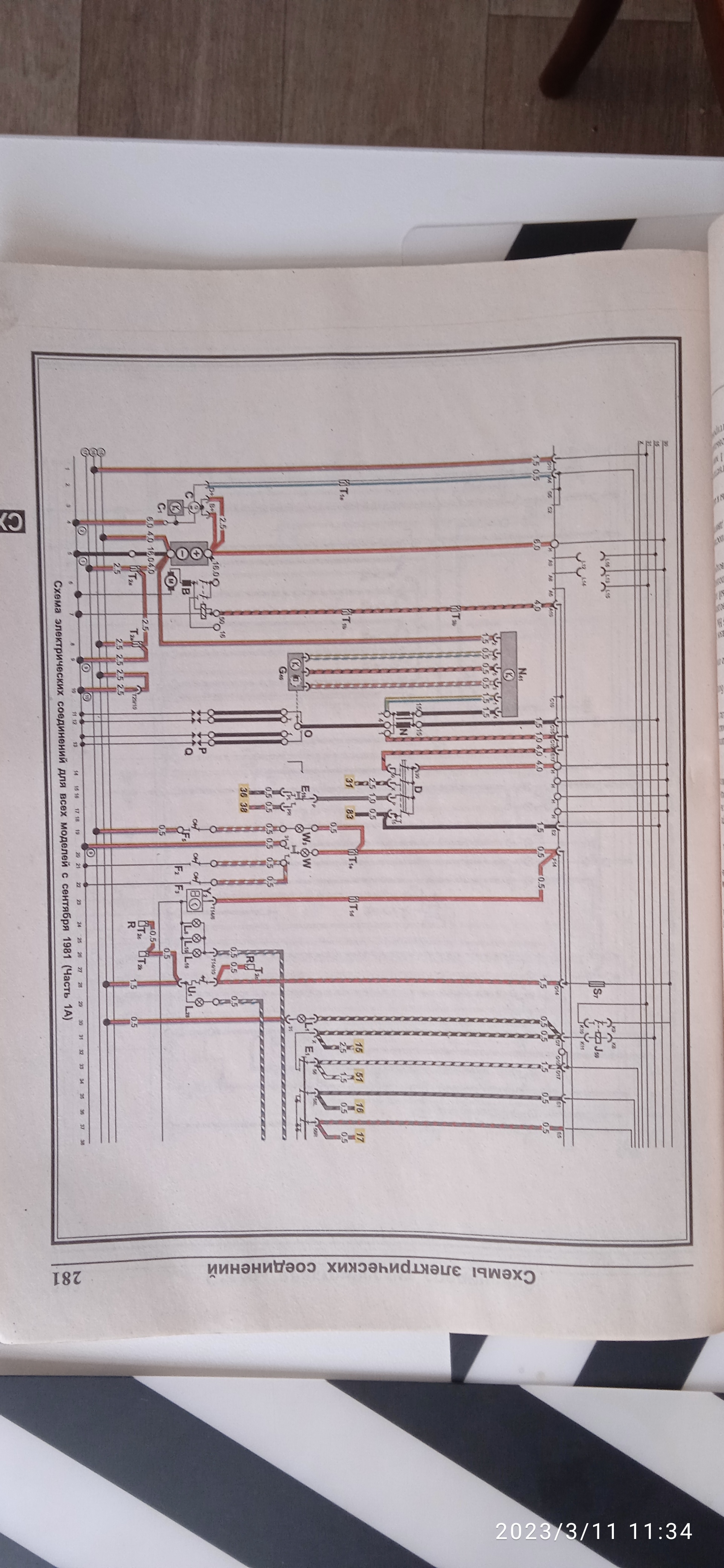

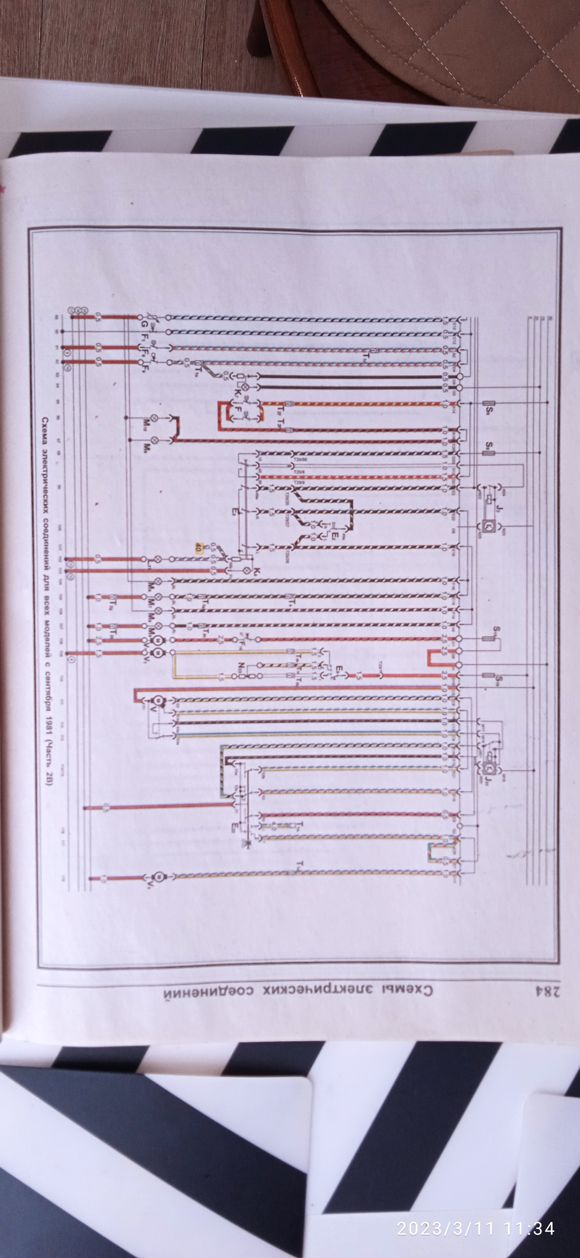

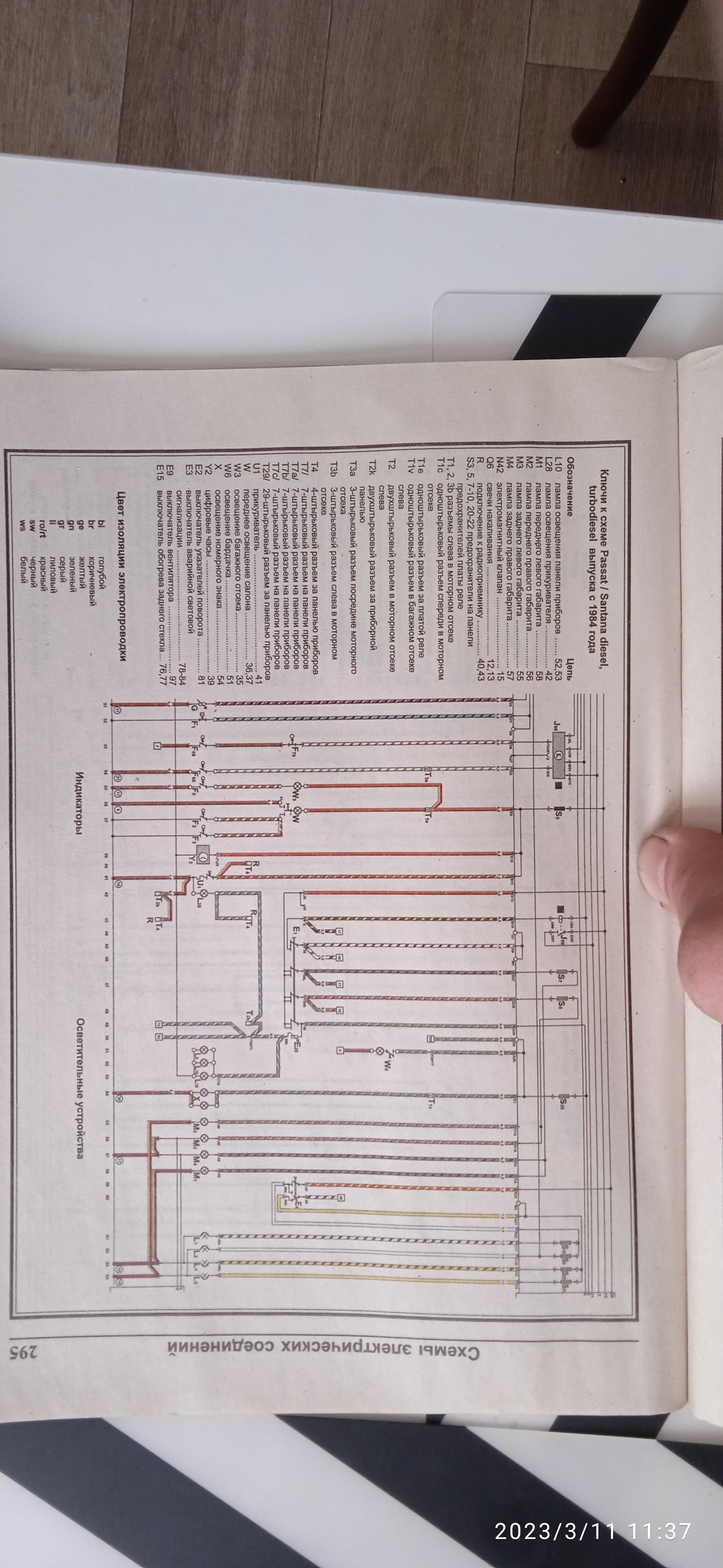

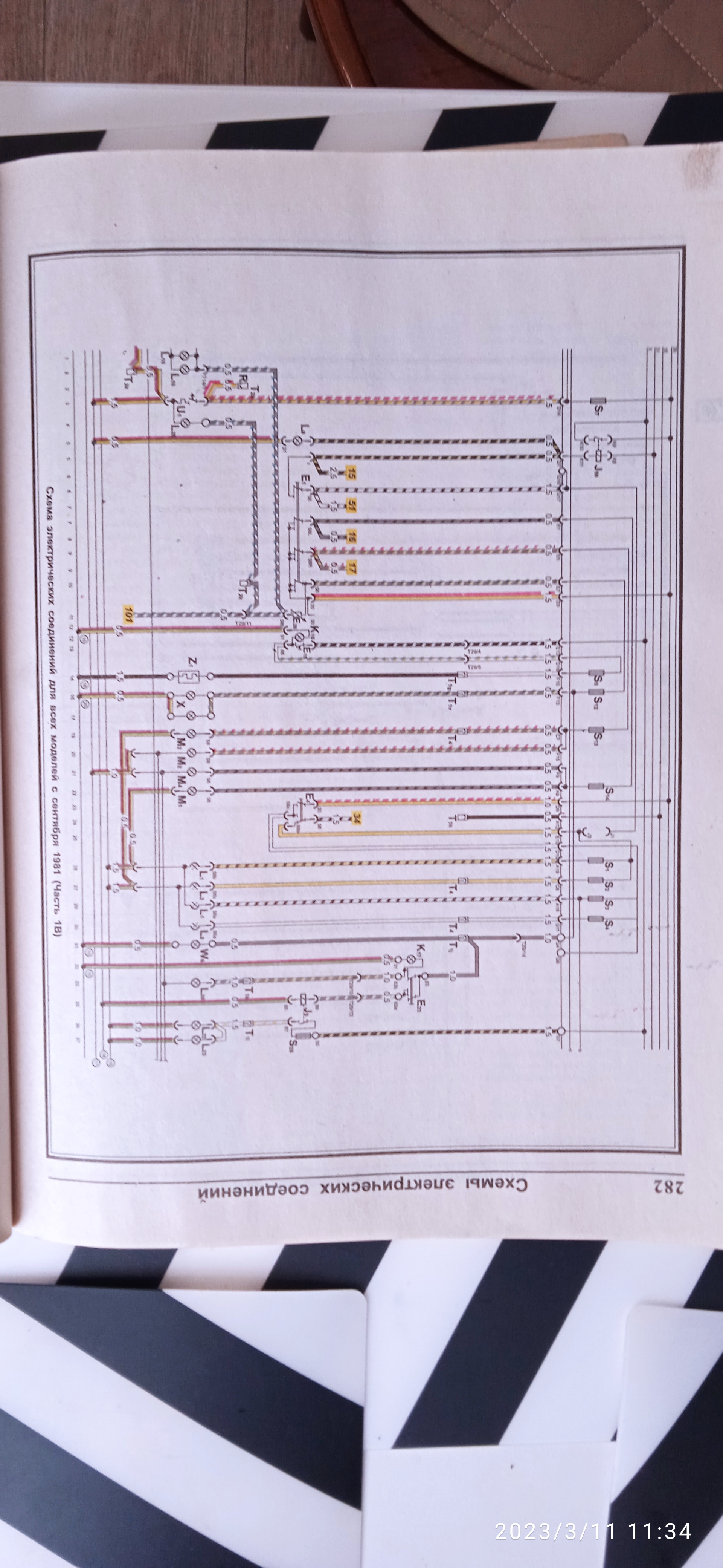

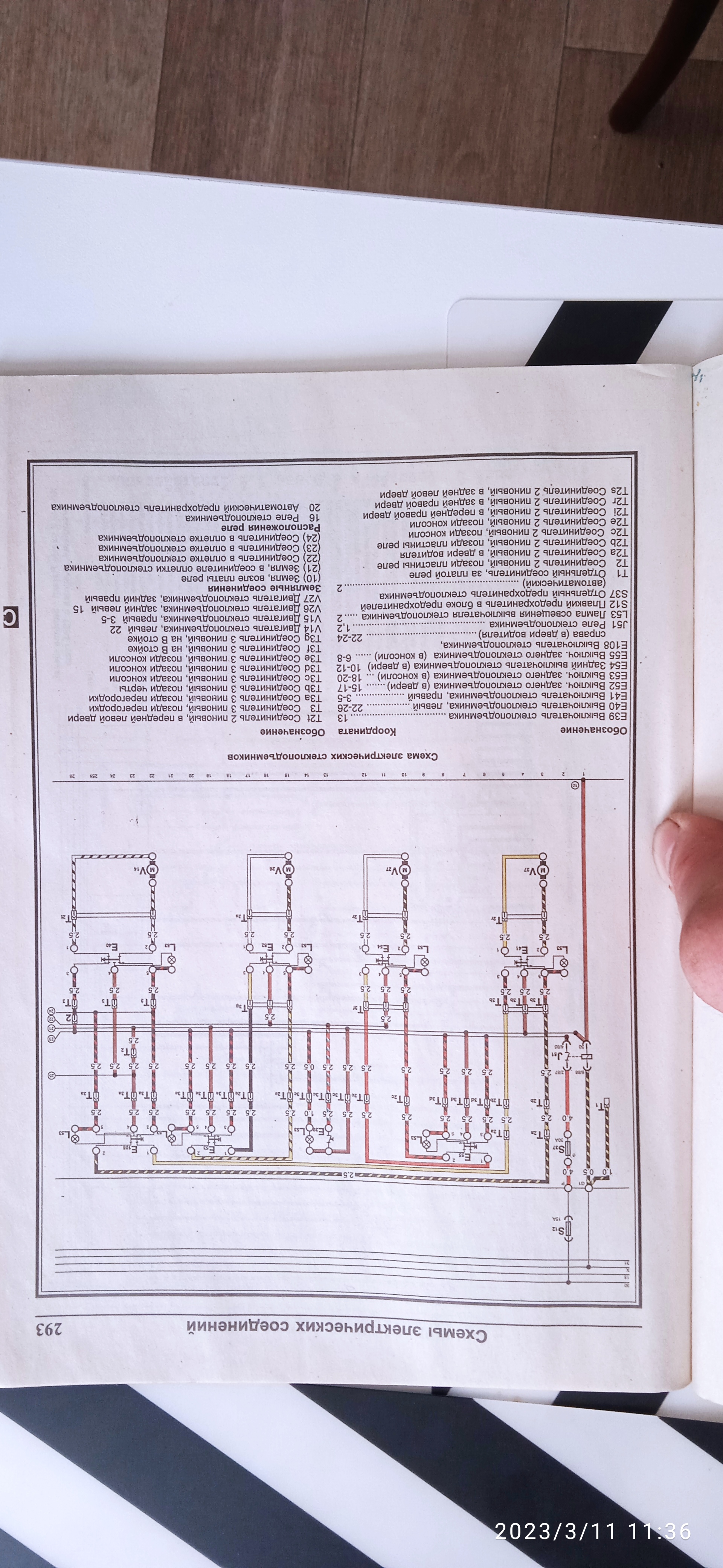

Добрый вечер одноклубники...пролема такая ,,на задний дворник не приходит плюс.
Скиньте пожалуйста схему проводов
P.s.  как в профиле поменять местонахождение?
Отредактировано Заур (08.03.2023 21:09)
97

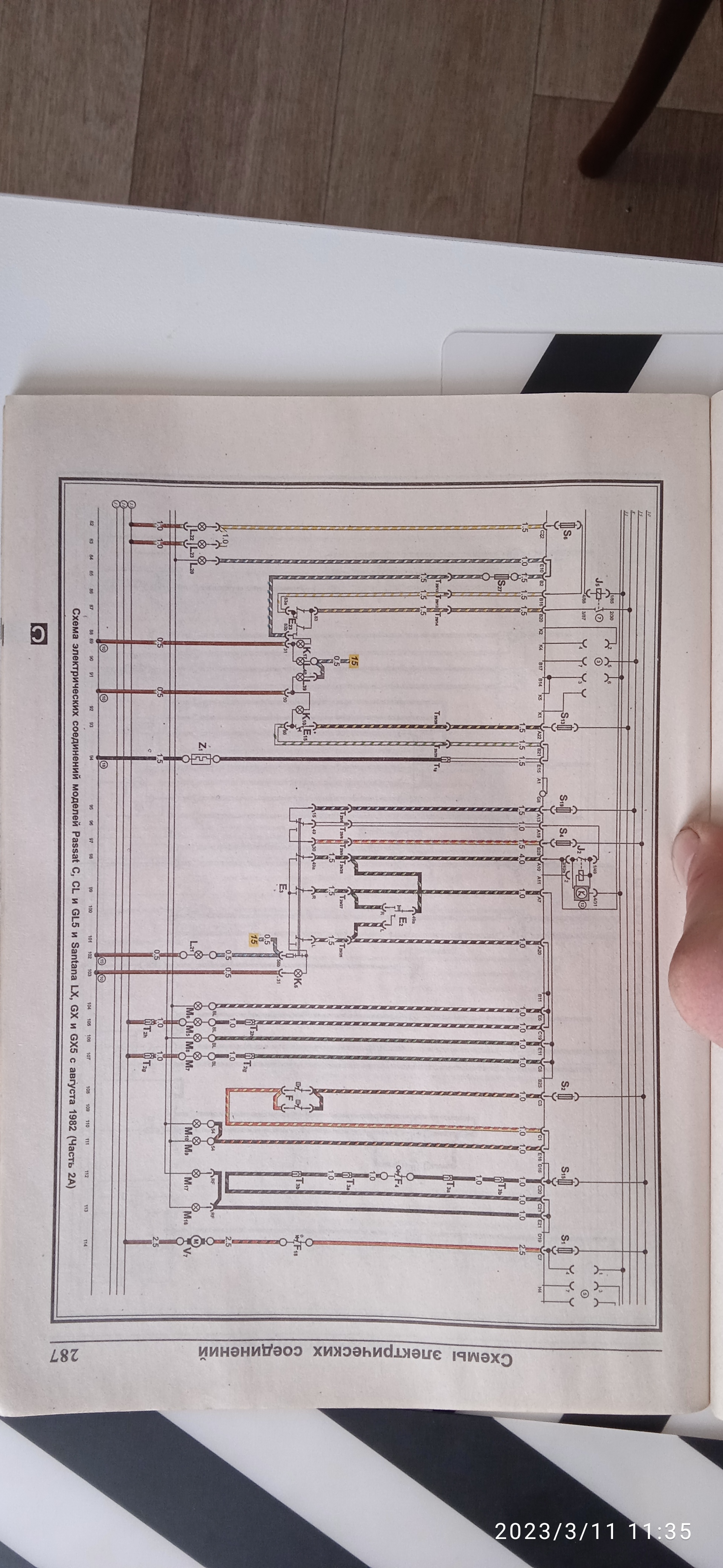

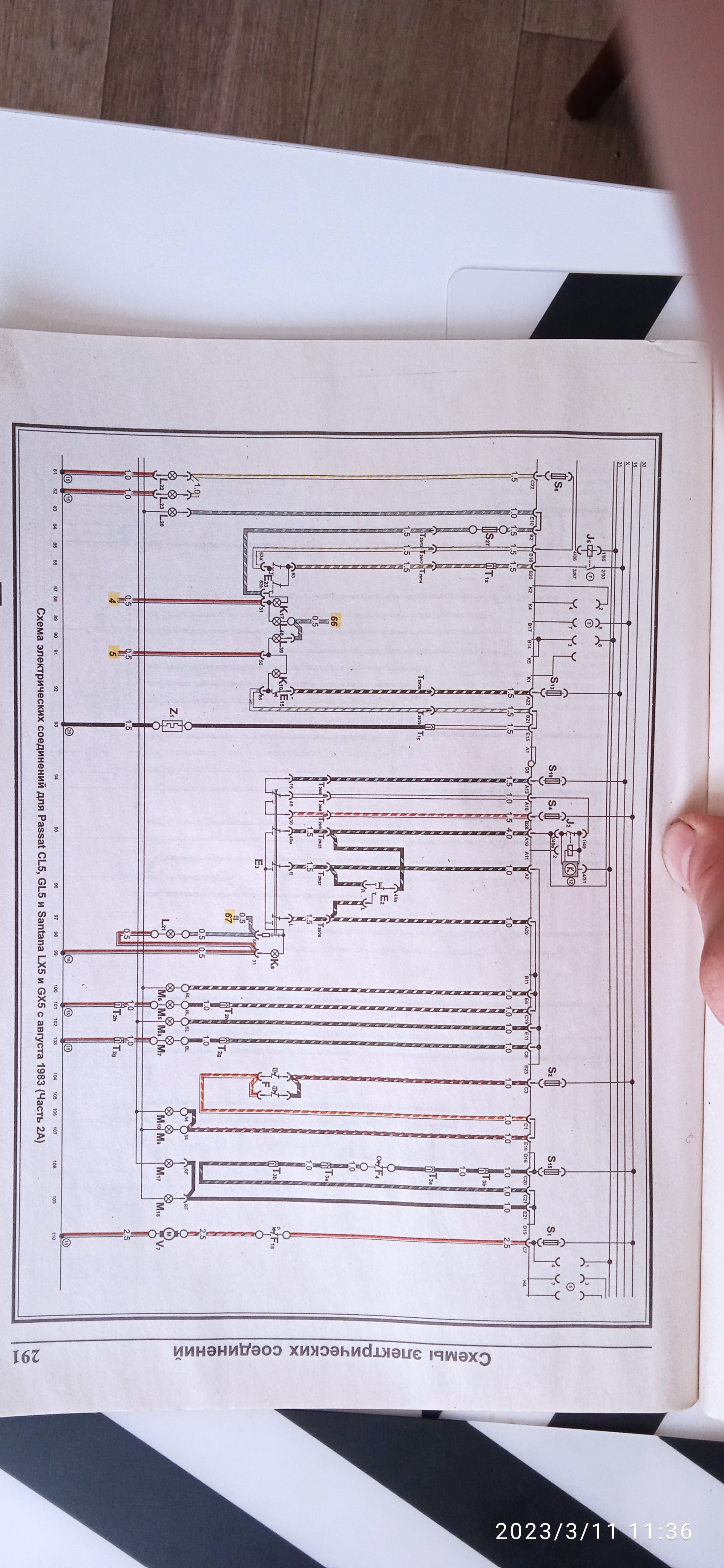

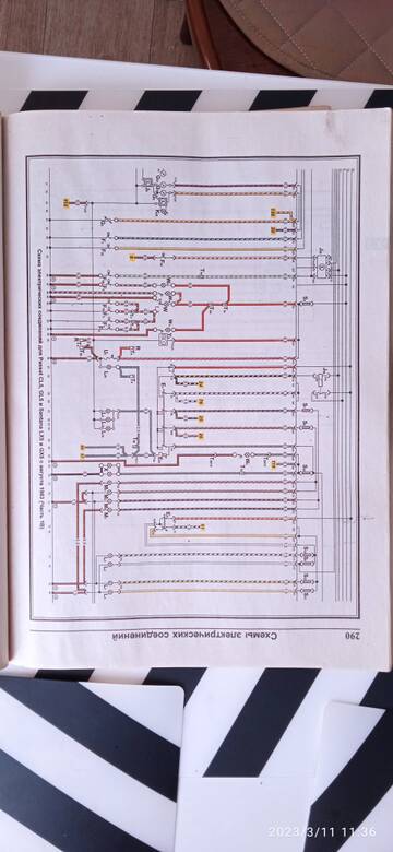

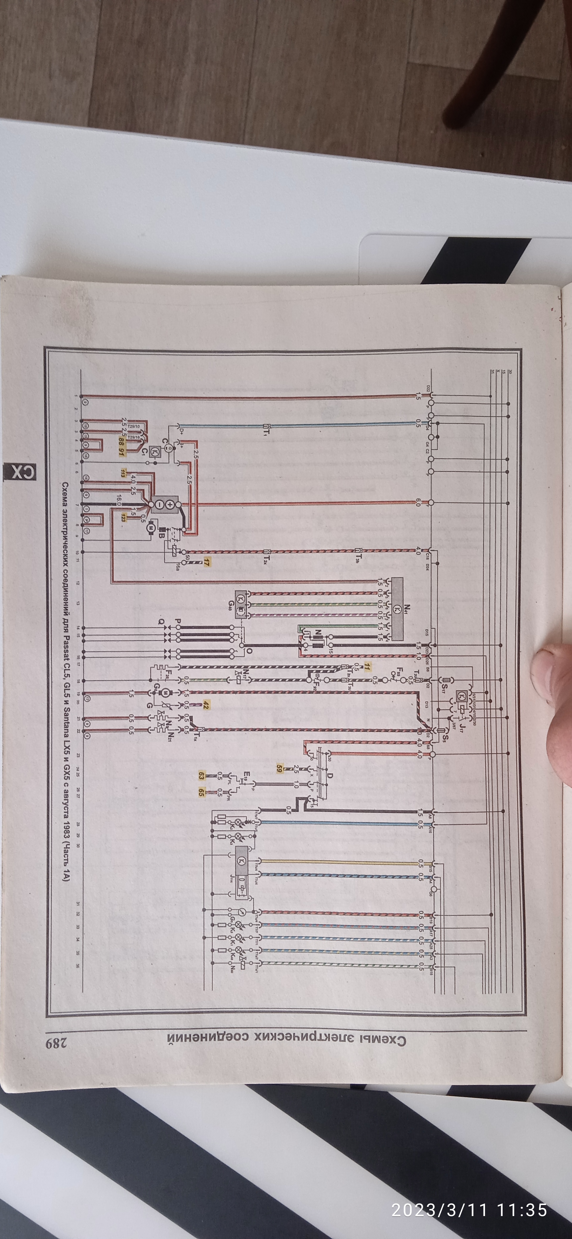

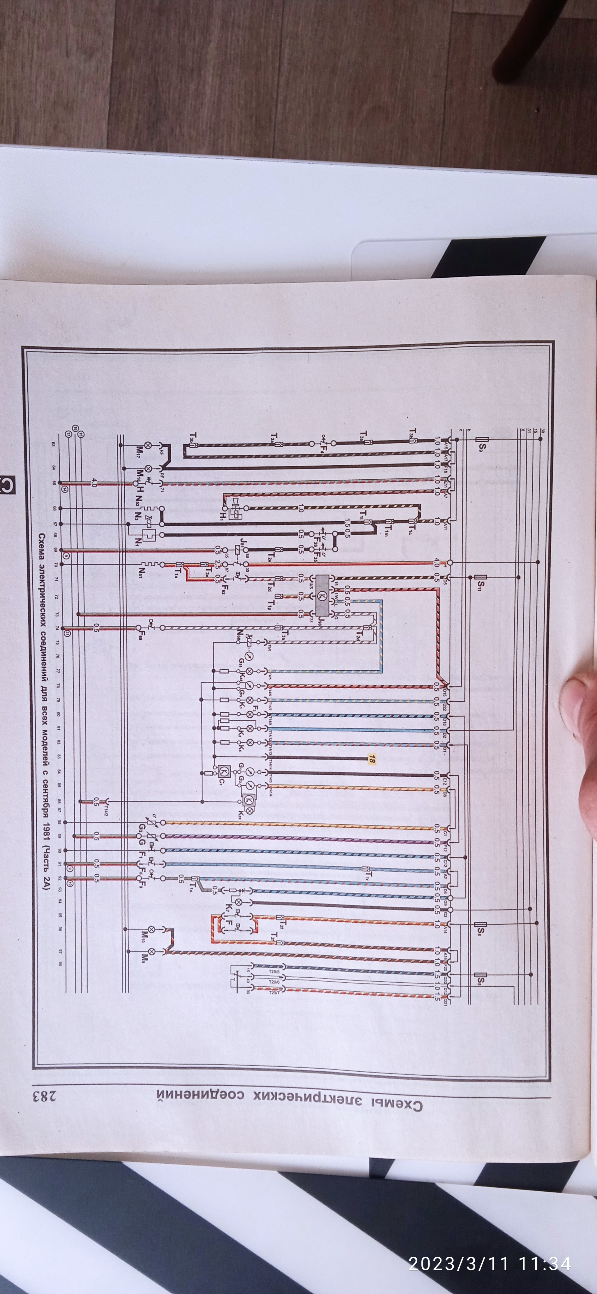

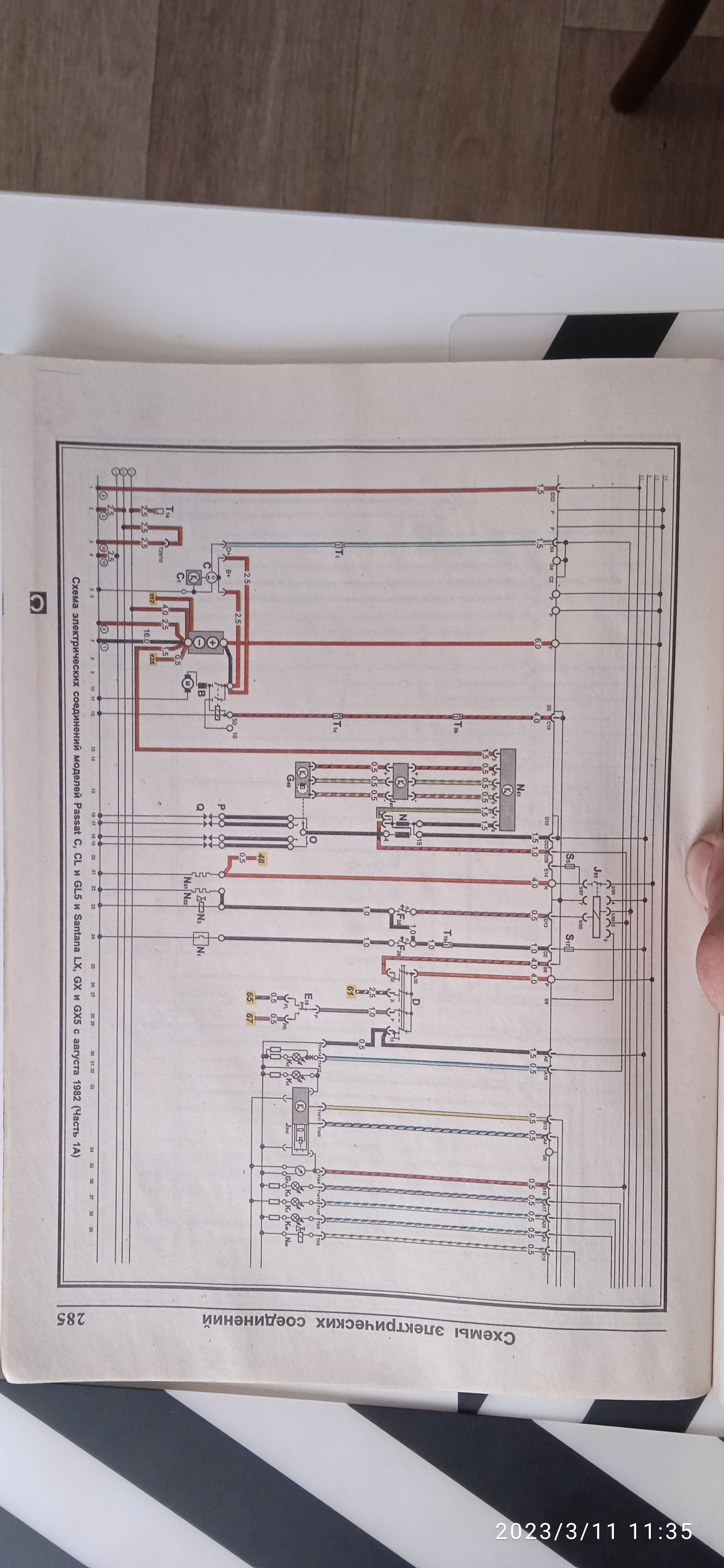

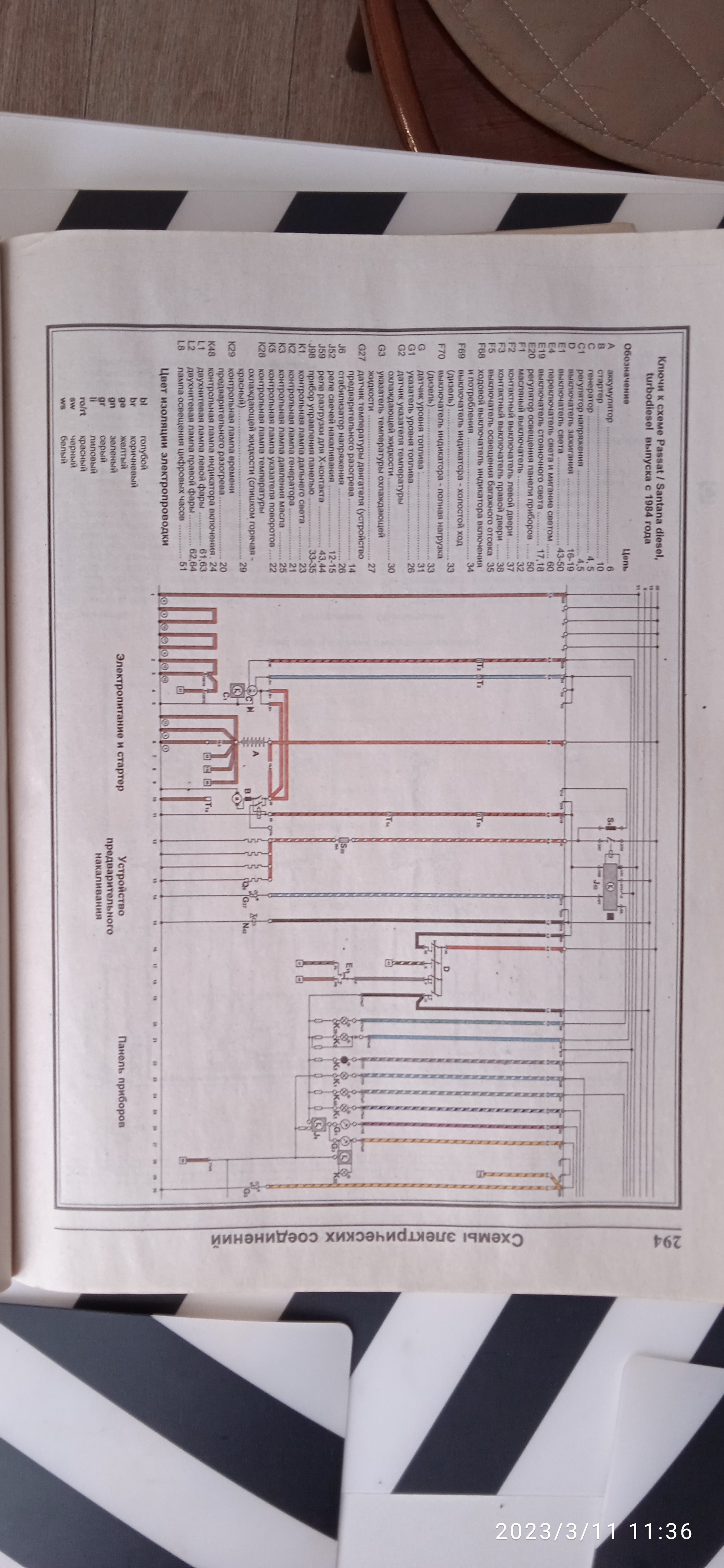

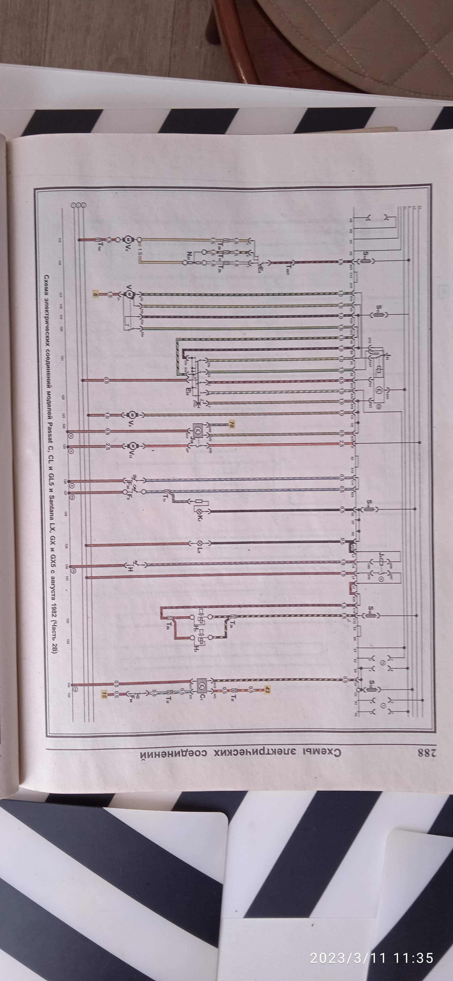

http://uploads.ru/?v=JNcFq.jpg
один  плюс от зажигания  черный  провод  , второй  плюс появляется когда  включаешь  задний дворник подрулевым  из реле заднего дворника , провод вроде черно синий .
еще один  коричневый это масса .
как правило обрывается  под гофрой проводов  в заднюю дверь
