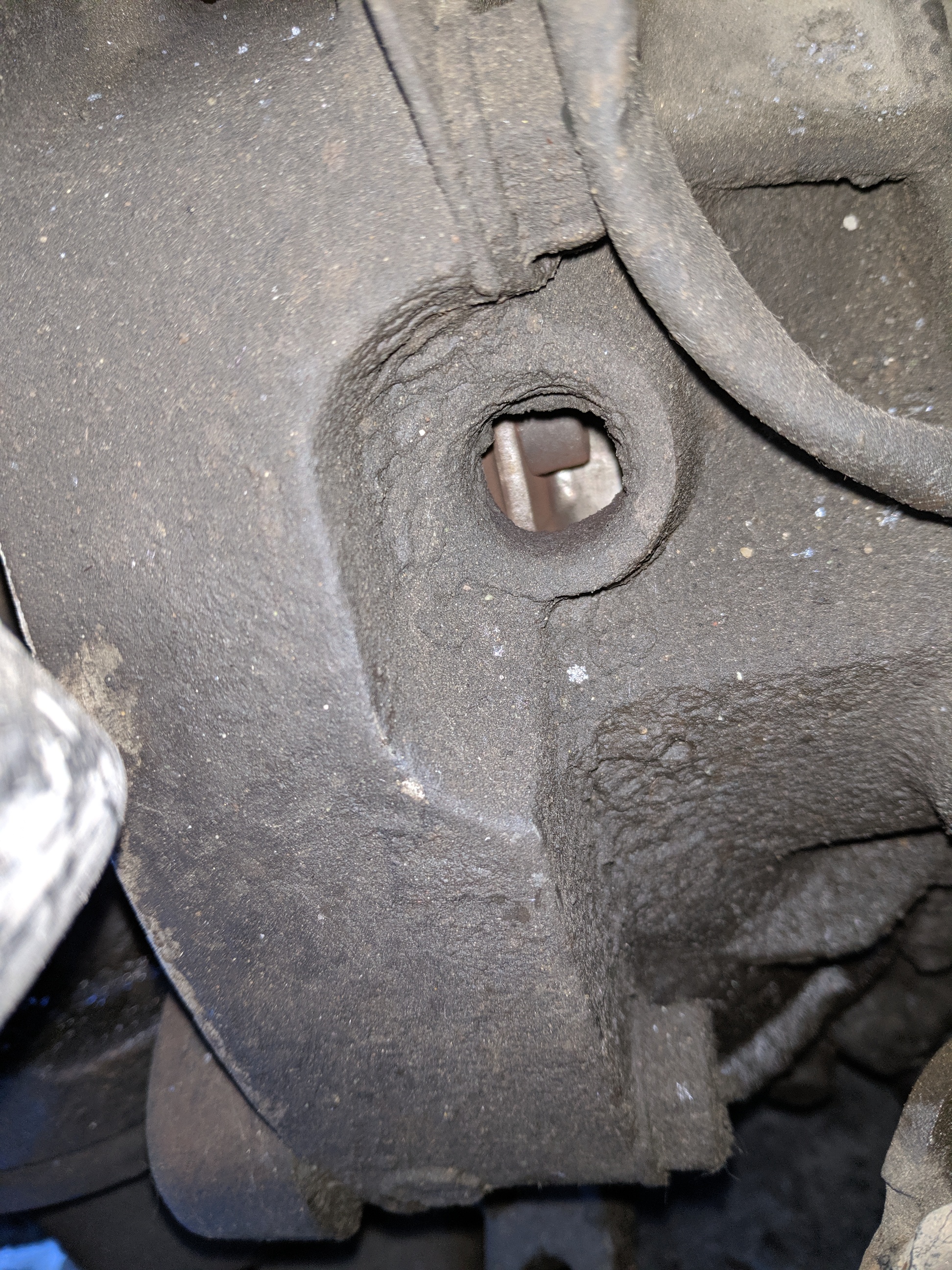

Отверстие в районе рычага вилки сцепления, фонариком светишь увидишь диск
Реально замерить понимаю не получится

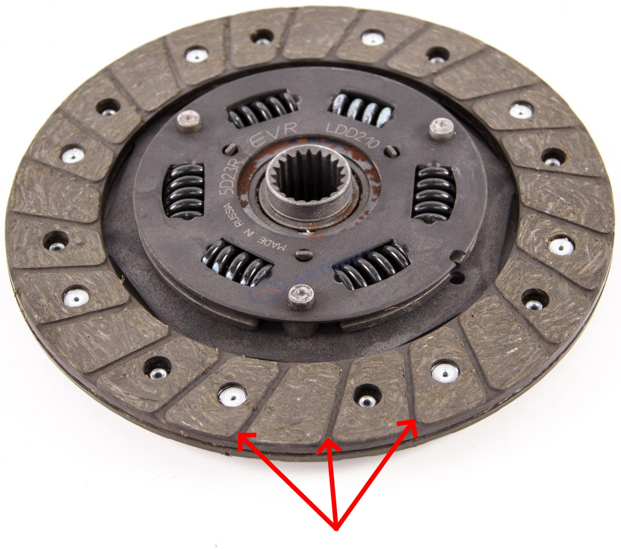

Замерять необязательно, достаточно оценить визуально. На диске имеются канавки, концы которых видно с краю. На новом диске их глубина в районе миллиметра, а на полностью изношенном они уже незаметны.

Не всегда видно канавки.. Я отвёртку тыкнул, потом штангелем это место замерил...

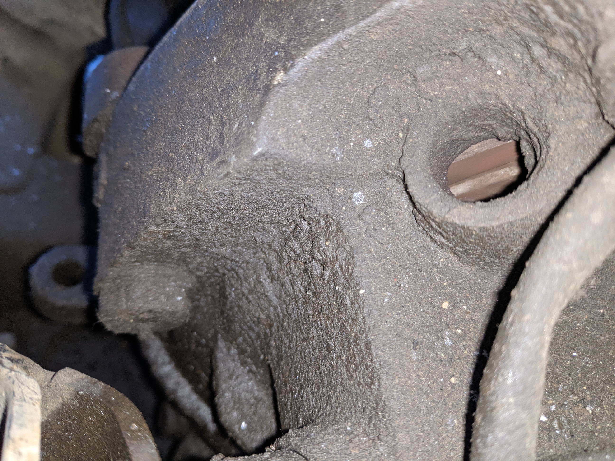

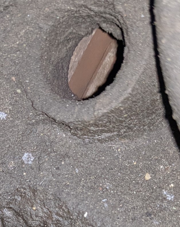

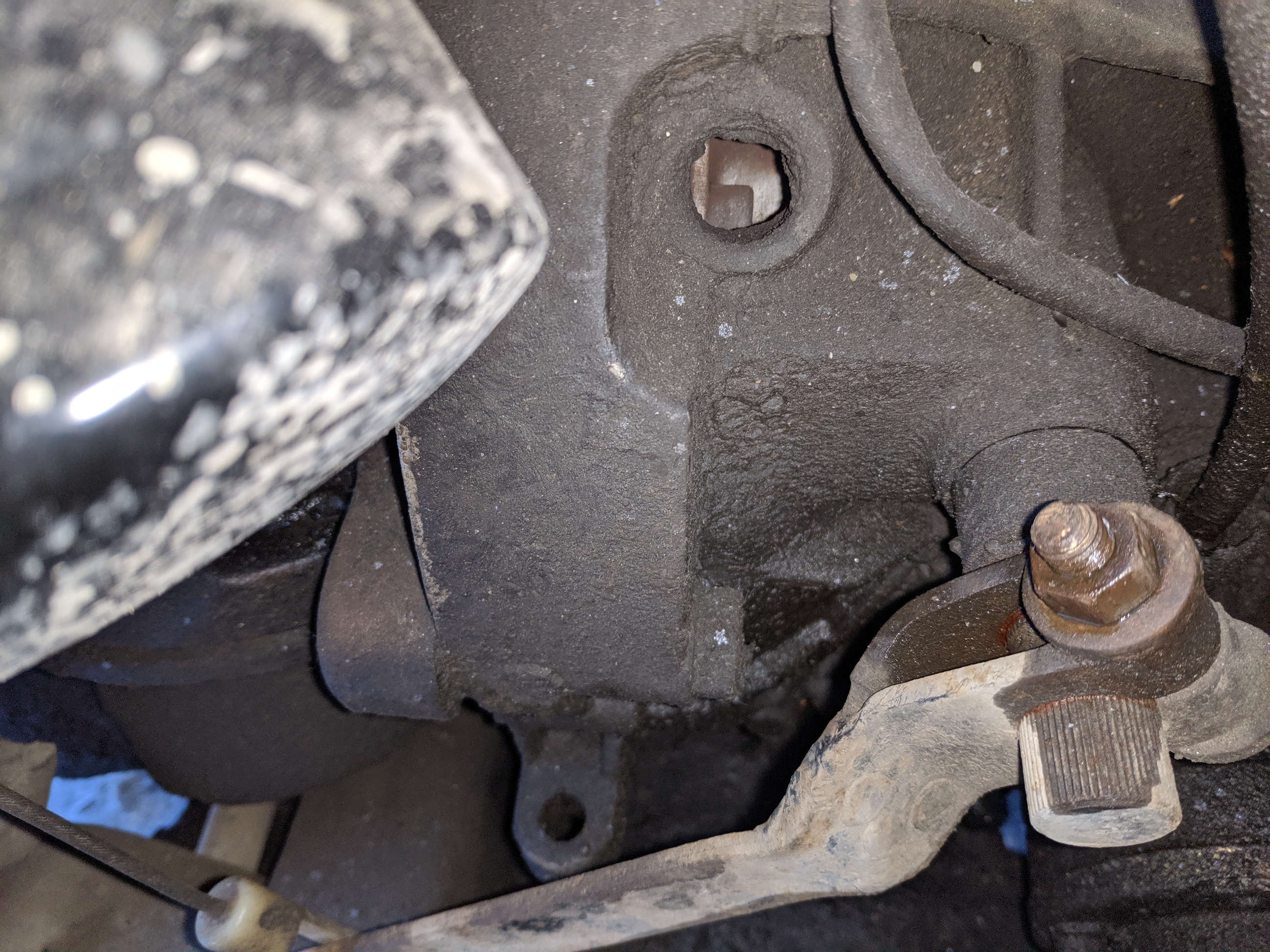

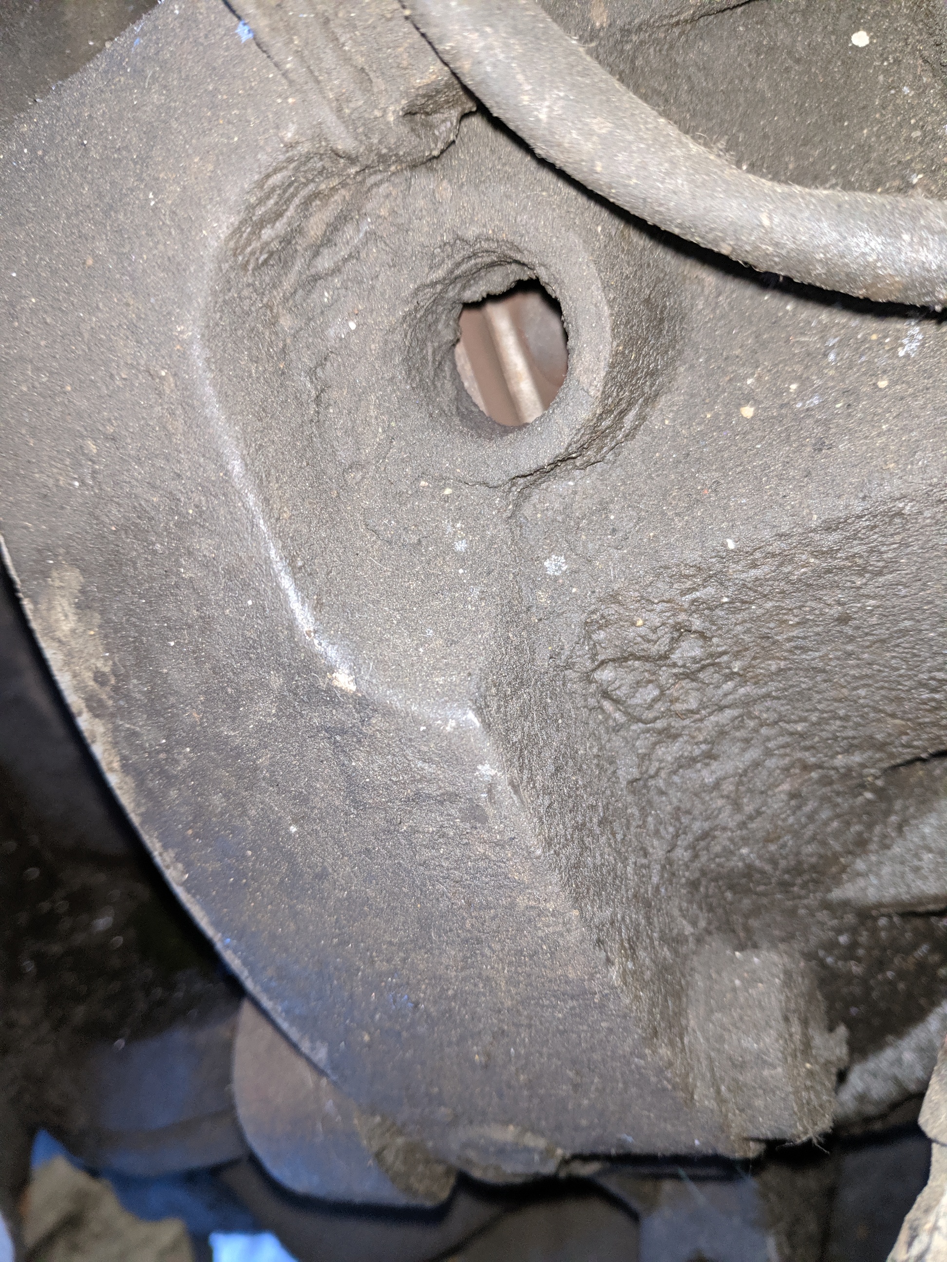

В общем чуда не случилось, к моему великому сожалению [взломанный сайт]  Рычаг хорошо на валу сидел. Сбросил трос-ход рычага очень большой, как мне показалось. Переставил рычаг в новое положение, выставил холостой ход. Попробовал выжимать...ну, вроде выжимает, но без работы двигателя. Завёл двигатель только попытался чуть нажать на педаль-сразу шум (явно по металлу). Всё, эксперименты сразу прекратил, понял, что, что то там внутри "однозначно".Сфоткал через отверстие диск, или что там такое видно, ни разу не смотрел и не видел в таком виде.
https://upforme.ru/uploads/0010/52/00/208/t21944.jpg
https://upforme.ru/uploads/0010/52/00/208/t41405.jpg
https://upforme.ru/uploads/0010/52/00/208/t65932.jpg
https://upforme.ru/uploads/0010/52/00/208/t15777.jpg
https://upforme.ru/uploads/0010/52/00/208/t27509.jpg
Оцените, у кого есть опыт визуальной оценки. И еще снял ролик, как это всё "жужжит" при подведение вилки к корзине (скорее всего цепляет по диафрагментарной пружине, проще, по лепесткам). Куда только подшипник делся? Вот сам видос
https://youtu.be/TJeJRDLBQhw
Посмотрите, плиз, сделайте  какой нибудь вывод, что к чему, что нужно, что целое. В общем жду советов [взломанный сайт]

Крути колено пока не увидешь диск между корзиной и маховиком..
По звуку похоже на то что выжимной провернуло, а вилка чешет по корзине...
Отредактировано Илья (13.01.2020 13:16)
100%, у меня было то же самое.
И влику наверняка тоже погнуло при этом, и задрало/сломало направляющую.
Аааа, то есть на фотках диска и не видно?
