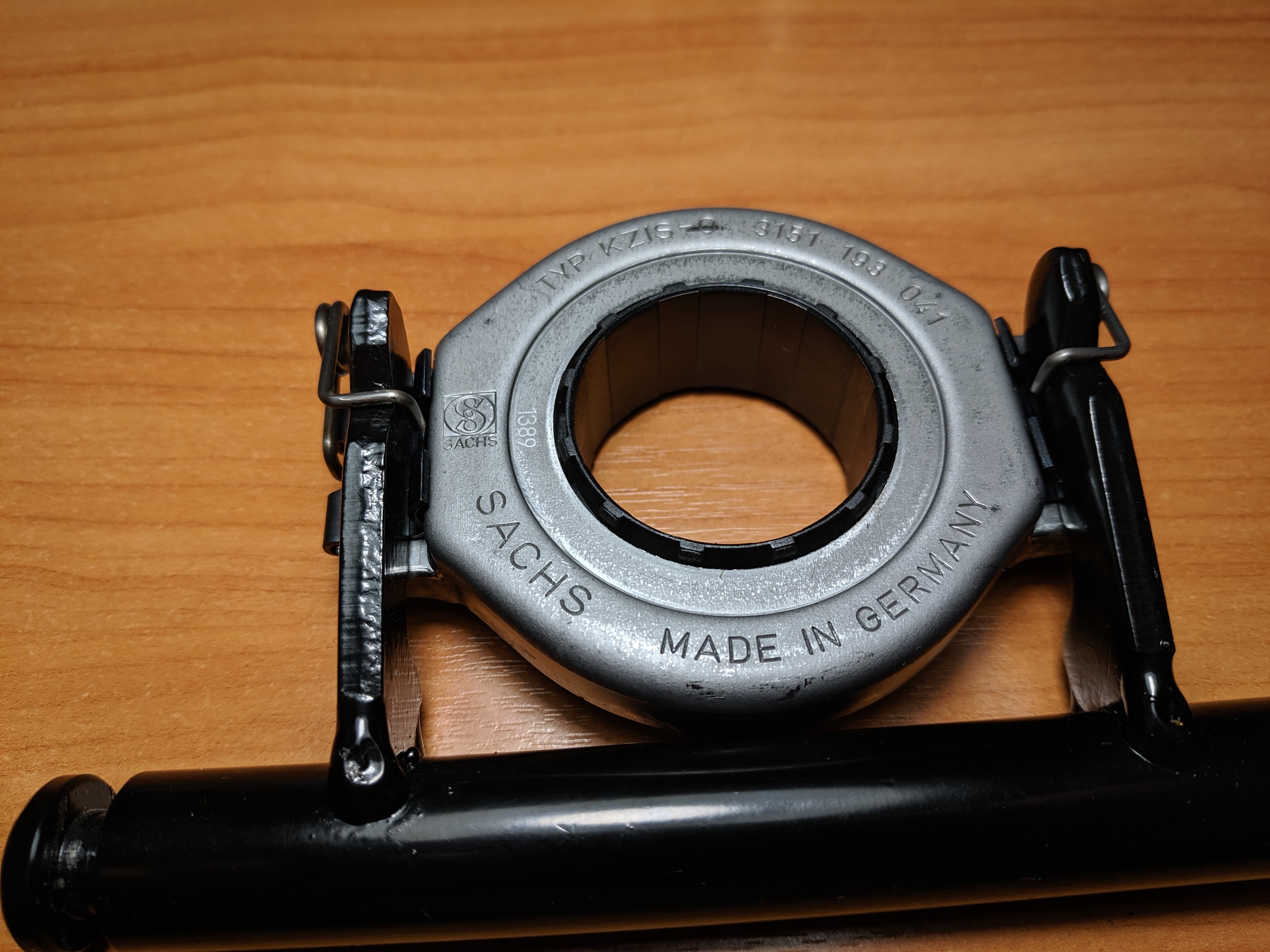

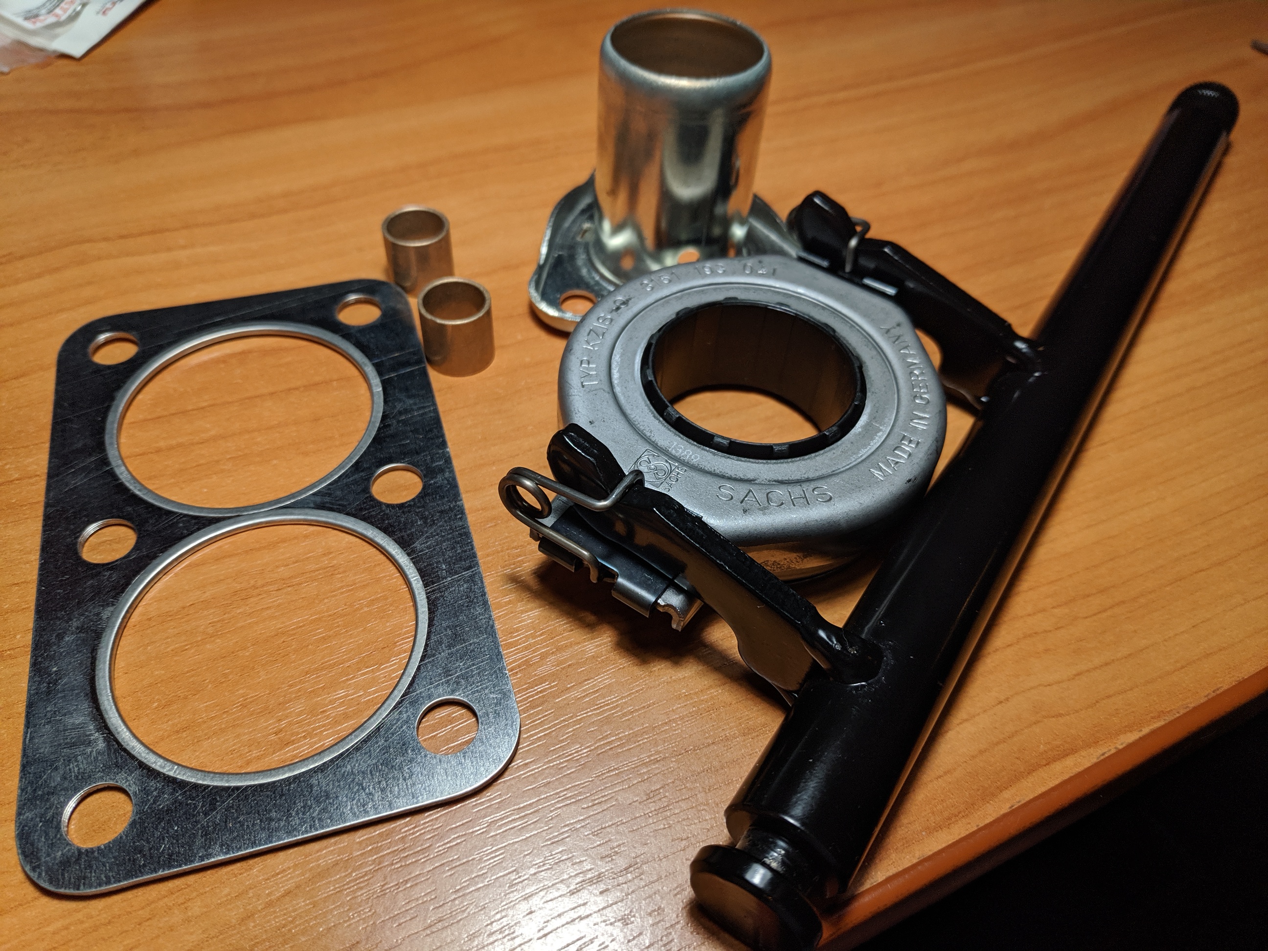

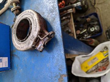

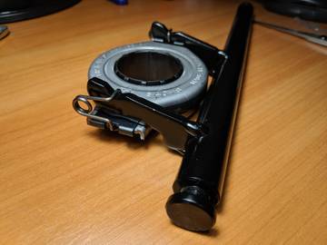

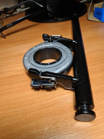

Подскажите, именно так должен "пристёгиваться" подшипник к вилке?
https://upforme.ru/uploads/0010/52/00/208/t73387.jpg
https://upforme.ru/uploads/0010/52/00/208/t37597.jpg
https://upforme.ru/uploads/0010/52/00/208/t61627.jpg
закати к кентам в гараж  и за пару часов не спеша сам все сделаешь .

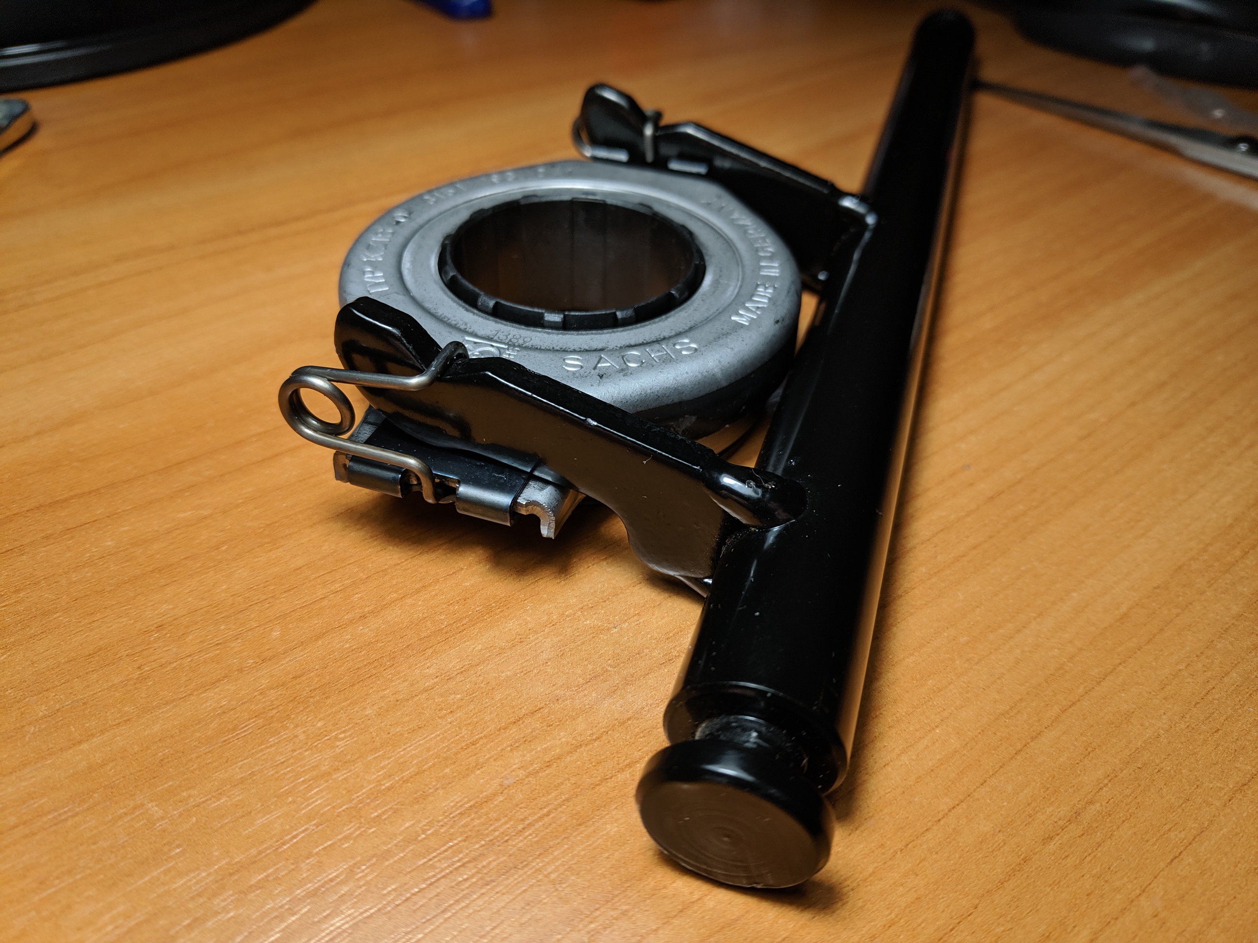

Выжимной ставится пружинами кверху
Да, выжимной надо повернуть на 180 градусов вокруг его оси (чтобы ушки пружин смотрели на ось вилки).
Так, я понимаю, правильно?
https://upforme.ru/uploads/0010/52/00/208/t18294.jpg

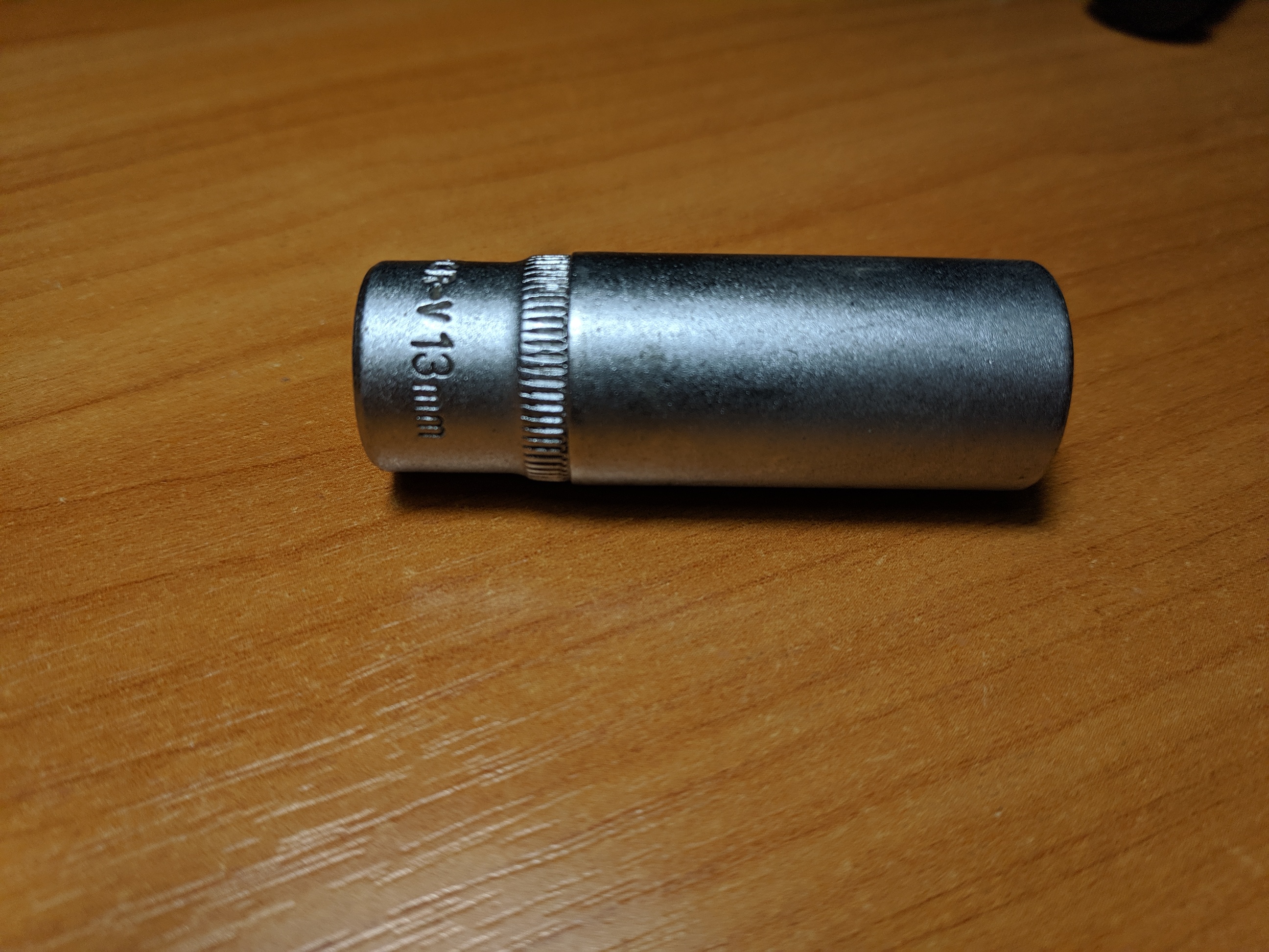

Центровка длиной головкой 13 по-моему..
Типа этого?
https://upforme.ru/uploads/0010/52/00/208/t39763.jpg

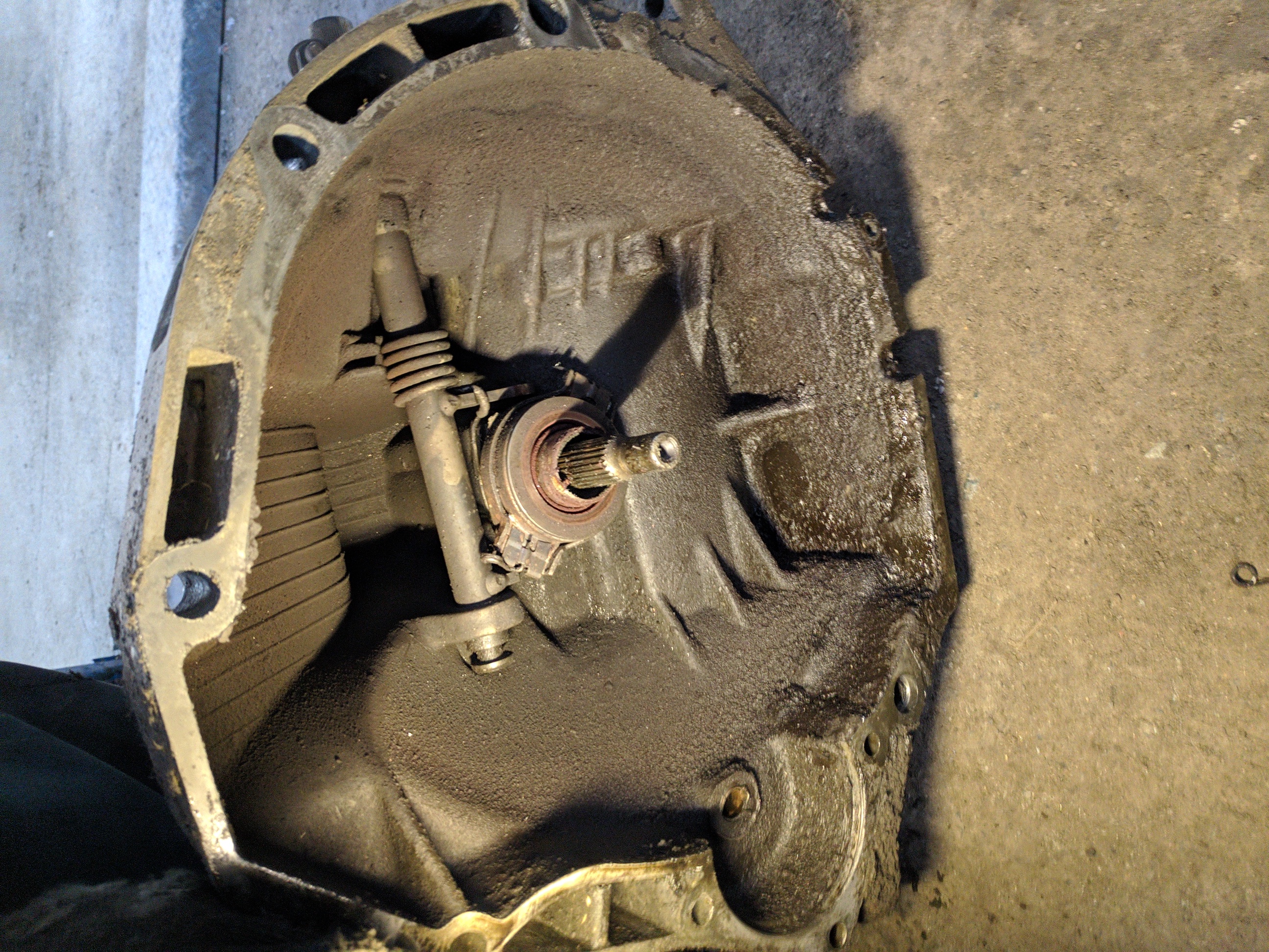

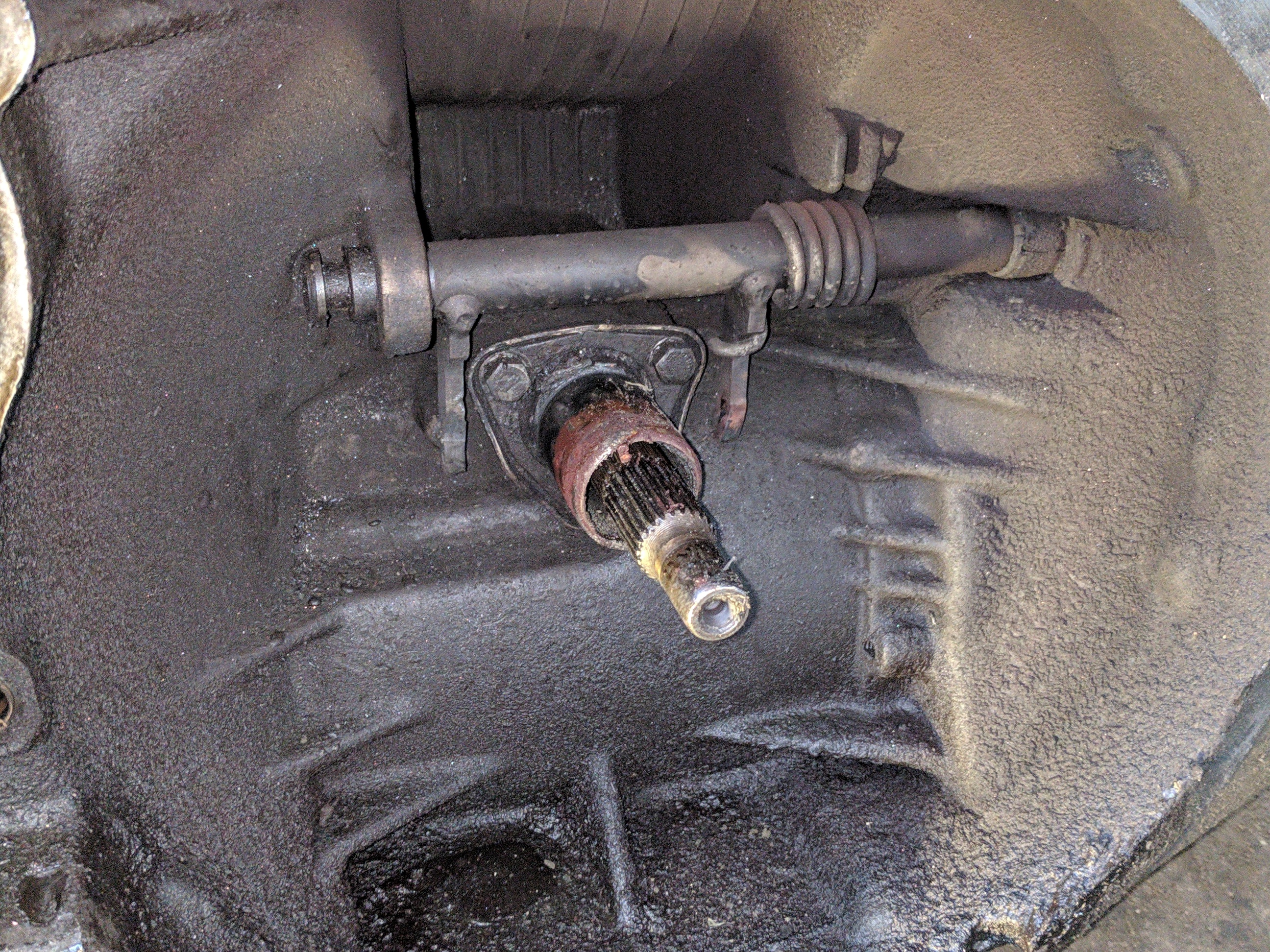

В общем сегодня меня "приняли" в автосервис. Скинули коробку твои что там было
https://upforme.ru/uploads/0010/52/00/208/t40902.jpg
https://upforme.ru/uploads/0010/52/00/208/t74920.jpg

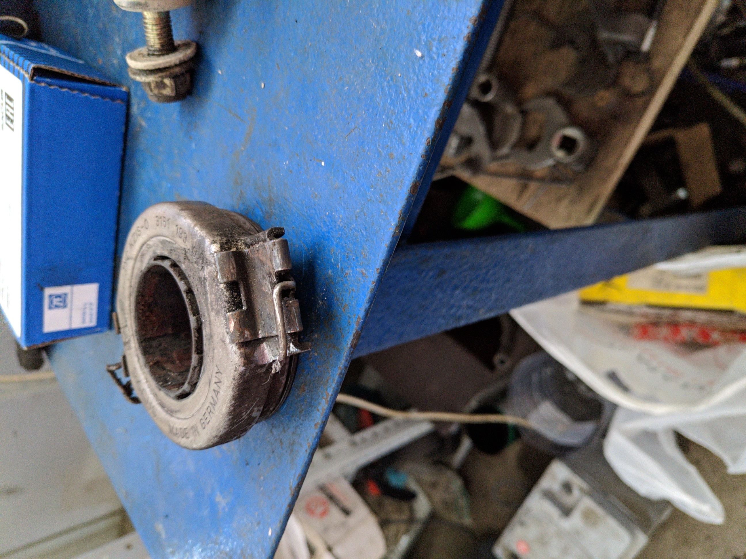

Как я  и предполагал, и не только я, другие тоже, провернуло подшипник и его пружинки пришли в негодность, особенно одна, полностью смомавшаяся
https://upforme.ru/uploads/0010/52/00/208/t82960.jpg
https://upforme.ru/uploads/0010/52/00/208/t24725.jpg

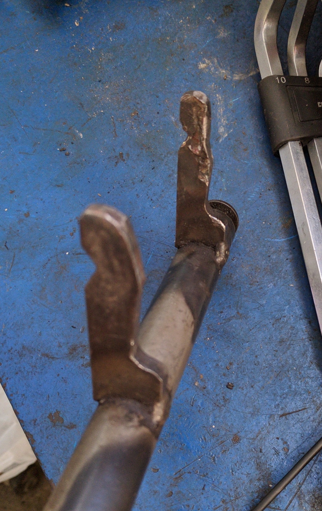

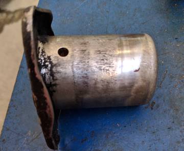

А все из за того, что вилка пришла в полную негодность
https://upforme.ru/uploads/0010/52/00/208/t46281.jpg
особенно одна лапка, с которой, предполагаю, и соскочил подшипник.

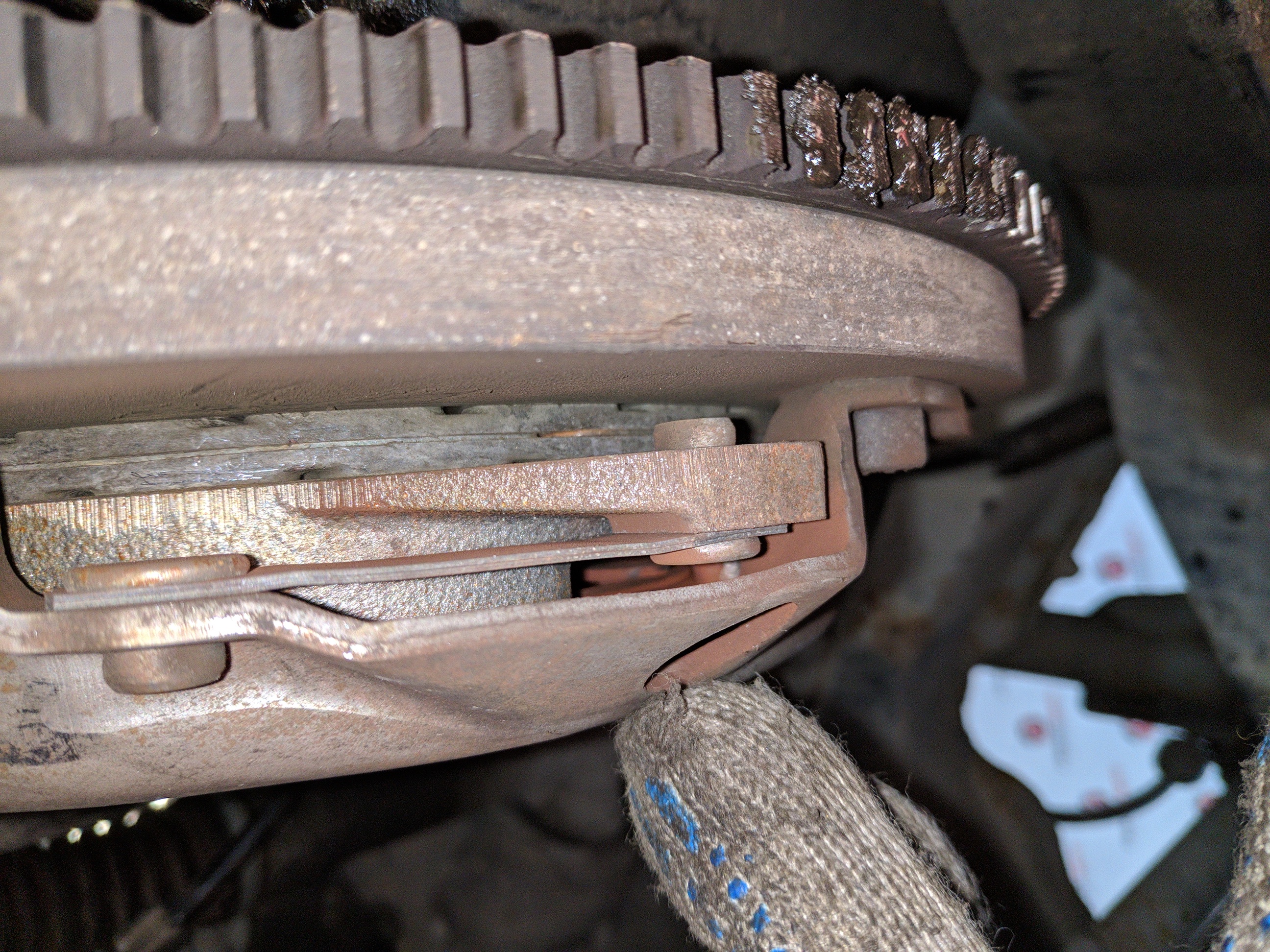

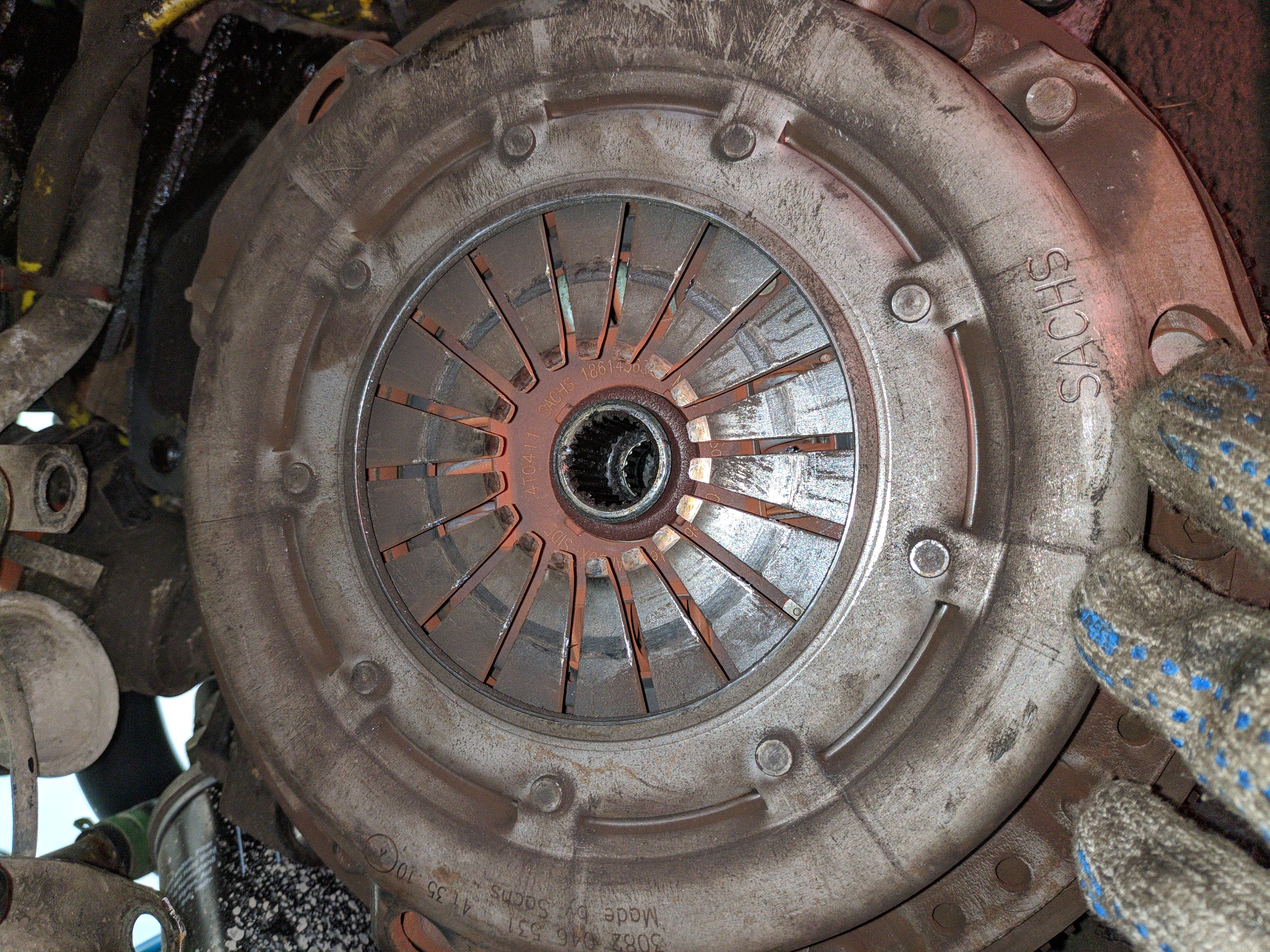

Корзину снимать не стали, я посмотрел её состояние, состояние и толщину ведомого диска
https://upforme.ru/uploads/0010/52/00/208/t10384.jpg
https://upforme.ru/uploads/0010/52/00/208/t12420.jpg

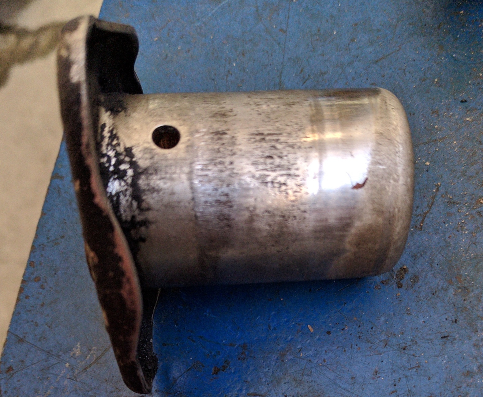

и сказал ребятам, чтобы все оставили как есть, эта корзина с диском ещё меня переживет. Направляющую
https://upforme.ru/uploads/0010/52/00/208/t39809.jpg
тоже заменил. Втулка стартера в хорошем состоянии. В общем поменяли полностью привод сцепления и все. Сцепа работает как часики, ничего не шумит, не гудит, всё норм! Кстати, подшипник оставил, с ним ничегошеньки не случилось, только пружинки поставить новые, он ещё будет работать и работать. Ну вот, как то так закончилась моя эпопея с ремонтом сцепления. Всем спасибо и хороших дорог!
