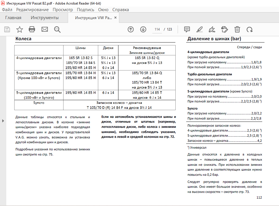

Выдержка из штатного руководства по эксплуатации:
https://upforme.ru/uploads/0010/52/00/2/t408716.png
Хорошо бы иметь информацию о максимально большого размера шин и дисков которые подойдут на Б2
