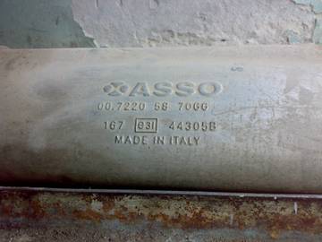

Снял сегодня я свой задний глушитель-фиг там, не  Bosal233-269 стоял, а АSSО
http://sd.uploads.ru/t/gYZoU.jpg
Как не искал его в своих ранних заказах, не нашёл. Но он очень хорошо вписывается в мою систему. То есть, у меня на выходе резонатора (средний глушитель) диаметр трубы (наружный) 50 мм, а у этого глушака на входе где то 45-46 мм (наружный), а так труба 42-я, на входе просто "выдавлена" до   "нужного размера". Заплатку в том году ставил сверху
http://sd.uploads.ru/t/yokVx.jpg
хоть бы хны, стоит нормуль, ну и проварил "больное" место
http://sd.uploads.ru/t/9CJeP.jpg
Но сварной (жестянщик так то, мой родственник, он двери мне все переваривал) сказал: так то д.Сергей, нужно новый уже покупать, так как труба держится только на этом месте, где варили, а по идее она еще внутри на перегородках приварена внутри (но они уже все умерли). Я сказал да, закажу обязательно. А эта походит полгода да и ладно, к зиме поменяю. Ну вот как то так... [взломанный сайт]

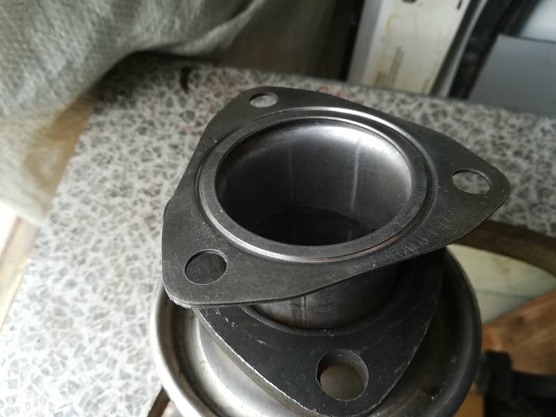

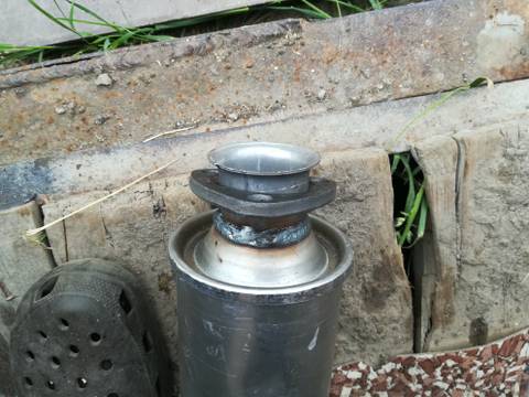

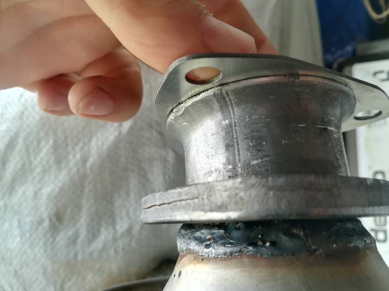

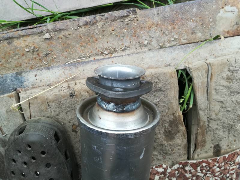

Купил себе https://forumupload.ru/uploads/0010/52/00/2163/t873845.jpg
Резонатор новый и прокладку а может там кольцо надо конусное, а то разберу и не соберу😀
https://forumupload.ru/uploads/0010/52/00/2163/t235286.jpg
https://forumupload.ru/uploads/0010/52/00/2163/t83473.jpg
143
Там нет прокладок, там кольцо конусное
144
значит оно там должно стоять,можно разбирать?
145
Разбирай
146
Разбирай
Всё получилось, было кольцо, с разными уклонами, с одной один уклон с другой отличается
