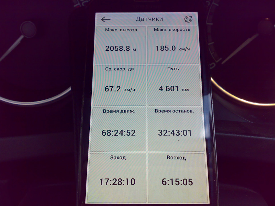

будешь  его вспоминать
другие машины так не умеют  за  жизнь цепляться ))
https://upforme.ru/uploads/0010/52/00/8/t687887.jpg
