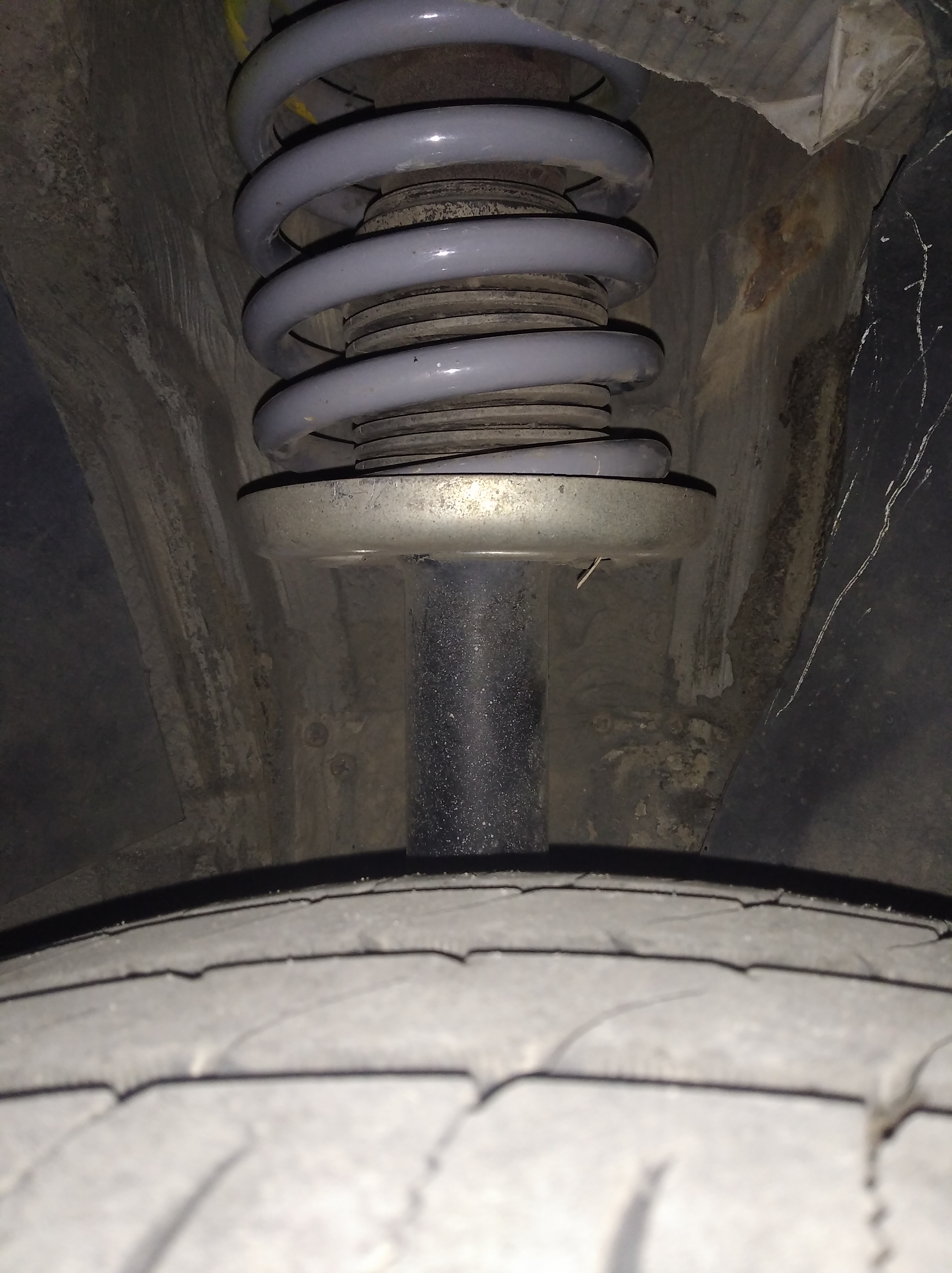

Почему не стоит ставить вазовские пружины
Пружины задние 09 подрезаные до размеров родных, толщина прута такая же как у родных, диаметр тот же, но шаг навивки меньше...
Аморт до отбойники не достанет, пружина сложится раньше.. Погоняю так немного, потом обратно старые воткну, руки чесались, надоела самоизоляция

И попутно вопрос почему когда авто домкратишь ход аморта огромный, опускаешь работает меньше половины?

Девятка немнго полегче пассата, так что ее пружины ожидаемо слабее наших...

Да, чуть загрузить багажник и сложится пружина, до отбойника может не дойдёт. Но прокатился по ямкам, колбасит меньше вроде..
Поделиться14808.04.2020 19:29
почему когда авто домкрат шт ход аморта огромный, отпускаешь работает меньше половины?
Значит, пружины коротковаты или просели, и шток аморта слишком сильно задвинут в корпус
Поделиться14908.04.2020 19:33
Надо б3 искать
. Боюсь только сильно задерет зад, надо будет резать, амо стоит от б3 с домиками. И какая должна быть высота отбойника, а то у меня длинные походу..
Поделиться15008.04.2020 19:39
Я себе на хетч пружины от Б3 ставил, было прям отлично, 3 года так откатал до разбора. Они всего на 1 виток длиннее, зад сантиметра на 3 выше станет. Теперь лежат, ждут, когда я их на сарай поставлю))
Мягче кстати от них совсем не стало, так что можно вместо замены пружин подложить под тарелки куски трубы по диаметру аморта
