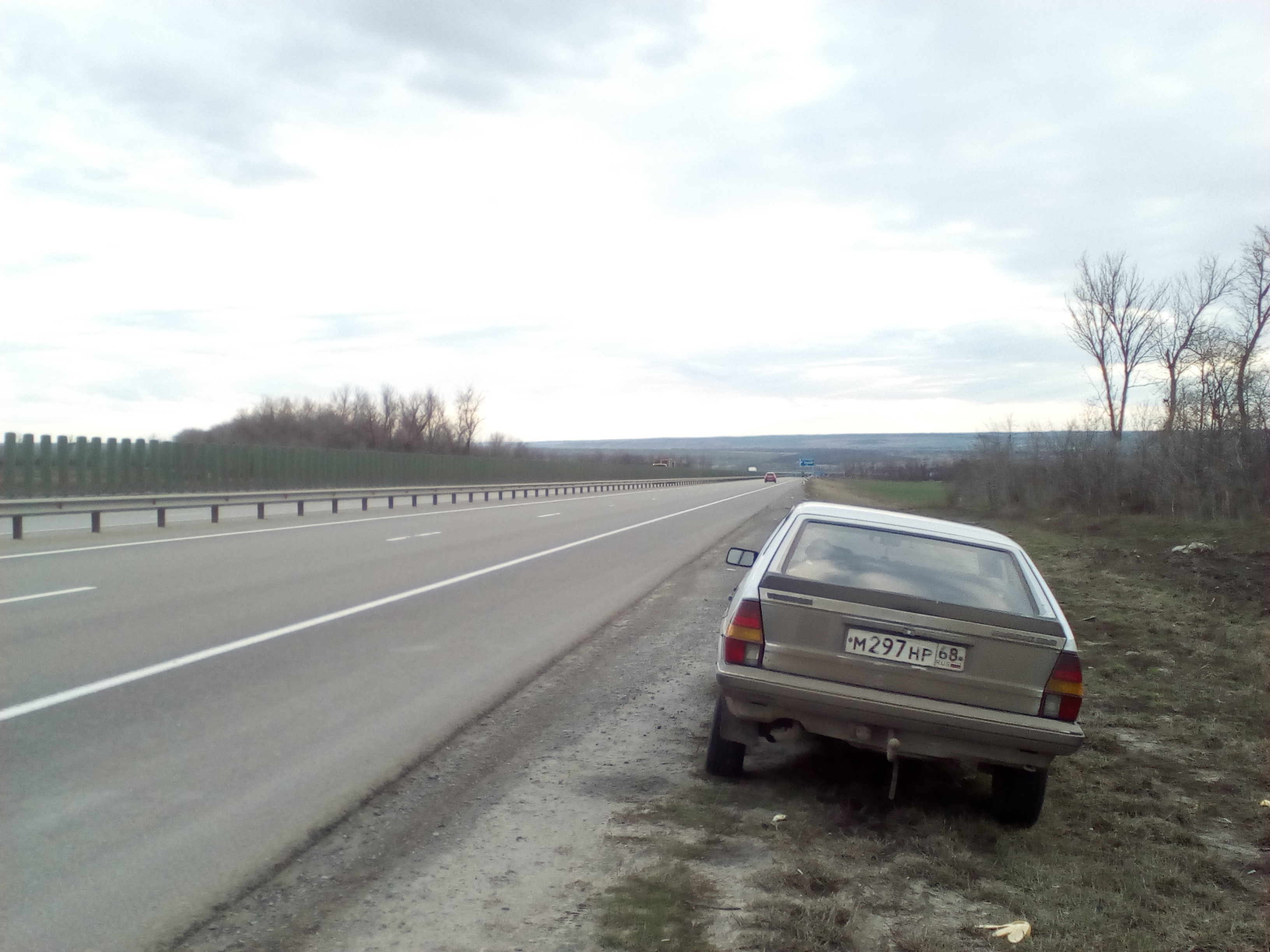

Вот так было прошло весной, незадолго до разбора
https://upforme.ru/uploads/0010/52/00/720/t20177.jpg

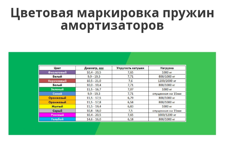

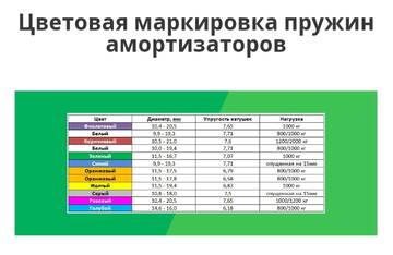

https://upforme.ru/uploads/0010/52/00/739/t502790.jpg
Надеюсь, что информация нужная
