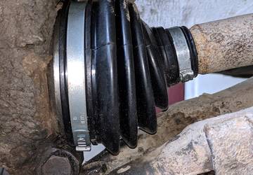

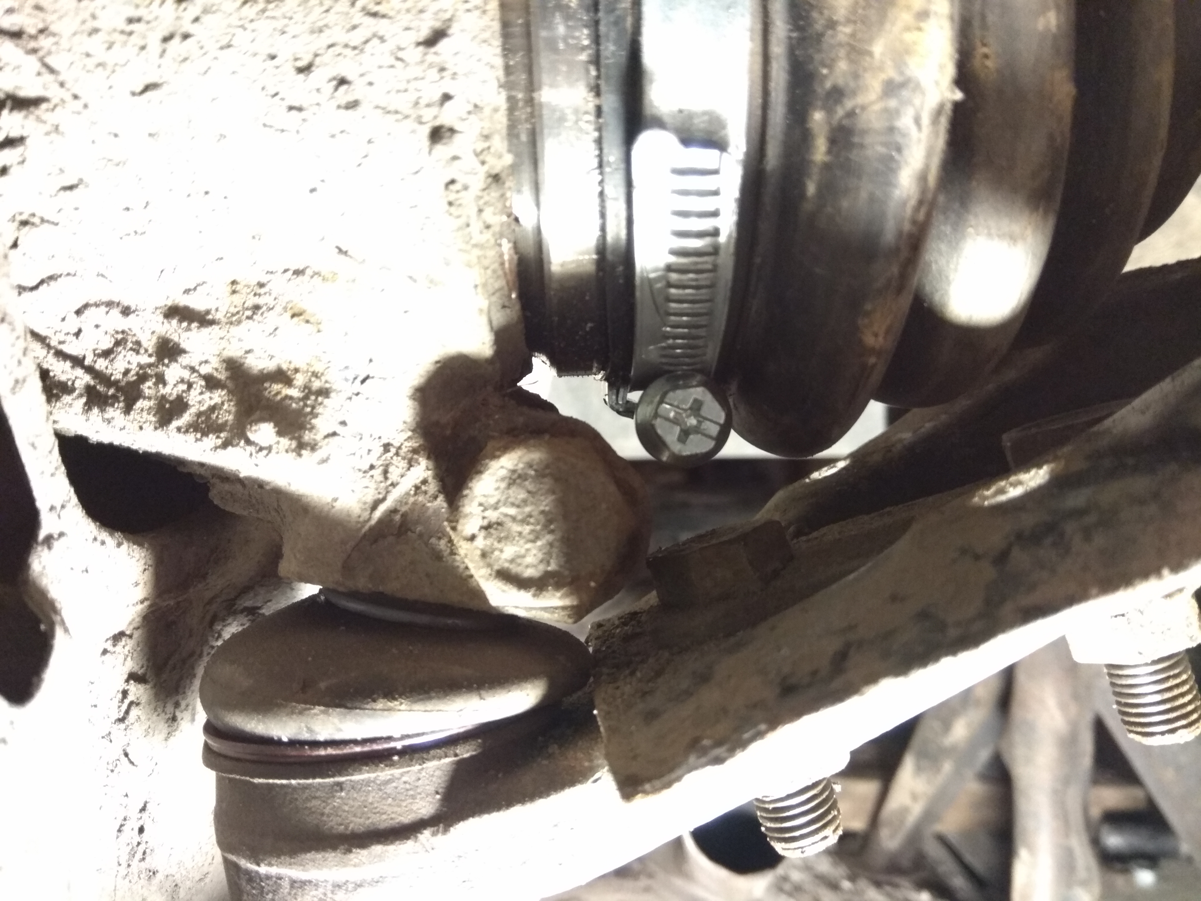

Выкладываю, что у меня по факту, сегодня меняли правый пыльник и на левом поставили слетевший хомут. ВОт реальные зазоры, которые есть на самом деле. Максимальный зазор от места зажима до кулака 2 мм, где там ещё винтовой зажим должен влезть-ума не приложу (тоже и мастера говорят в сервисе)
https://upforme.ru/uploads/0010/52/00/208/t97121.jpg
https://upforme.ru/uploads/0010/52/00/208/t14571.jpg
Отредактировано Старый (26.02.2020 15:24)
Вот-вот, я про тоже :dontknow:

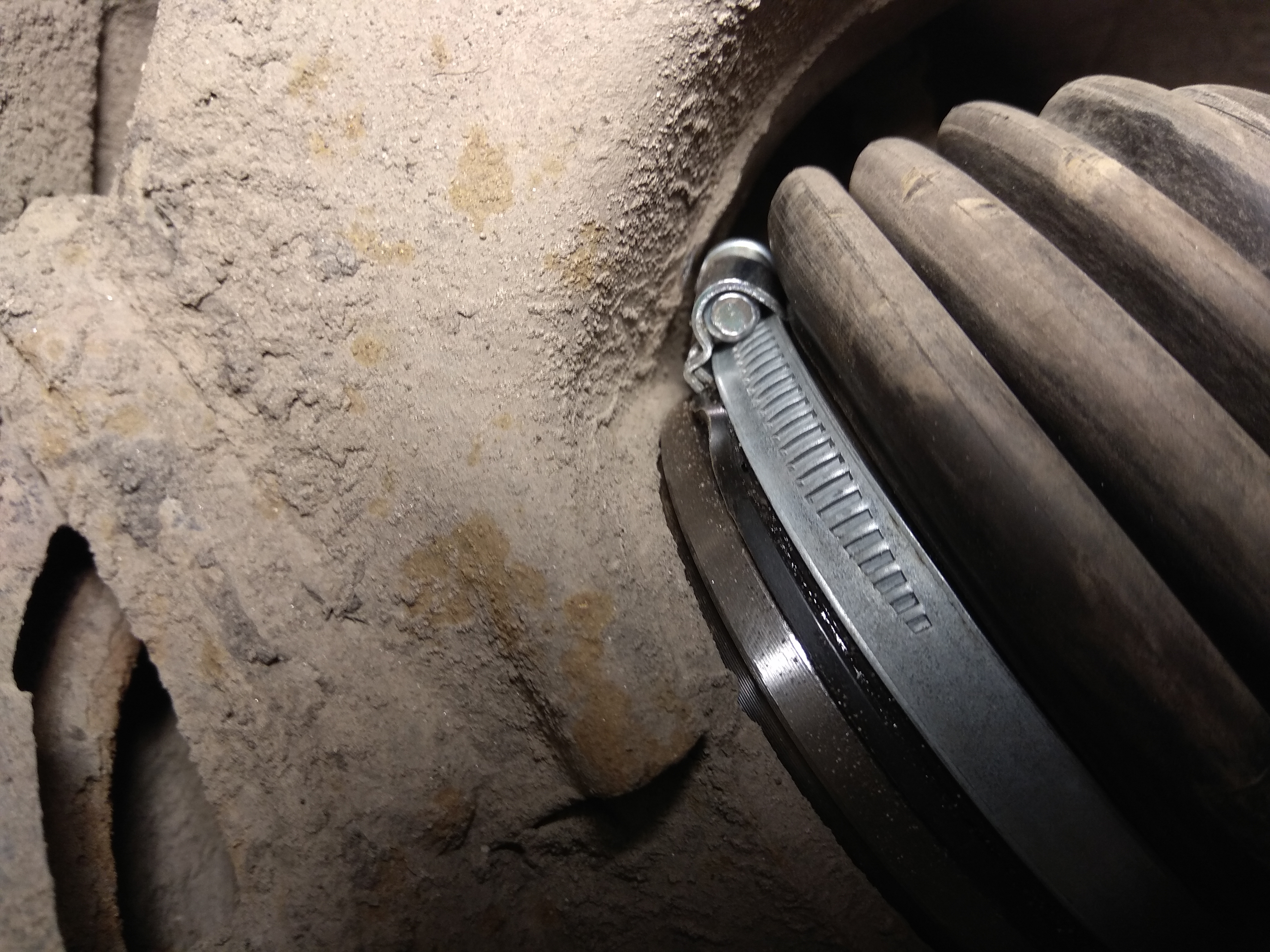

У меня миллиметров 5 есть:
https://upforme.ru/uploads/0010/52/00/720/t41856.jpg
Это всего, максимум! И как у вас в эти 5 мм встанет винтовой зажим? Вы в месте зазора покажите свой зажим, чтобы видно было, как именно он здесь стоит. А то, что вы выложили- один в один, что и у меня. Выложите момент прохождения зажима вблизи кулака и ракурс, как у меня попробуйте сделать на фото, тогда что то будет понятно. А так это фото не информативно, имхо
Отредактировано Старый (03.03.2020 10:12)

Присоединяюсь к вопросу :question:

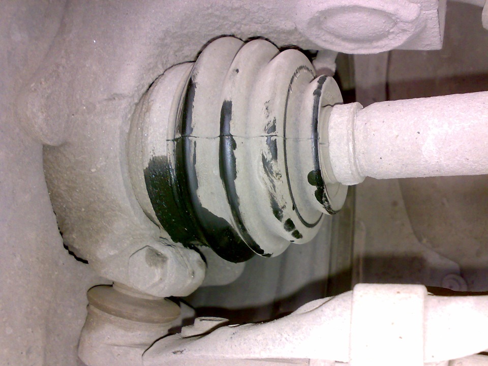

А что за пыльник стоит? Вроде вы писали, что у вас Балаковский от Калины, резиновый стоит. На этом пять штук гофров, у меня на первом снимке стоит от Калины Балаковский, там вроде как обычно-четыре гофра [взломанный сайт]

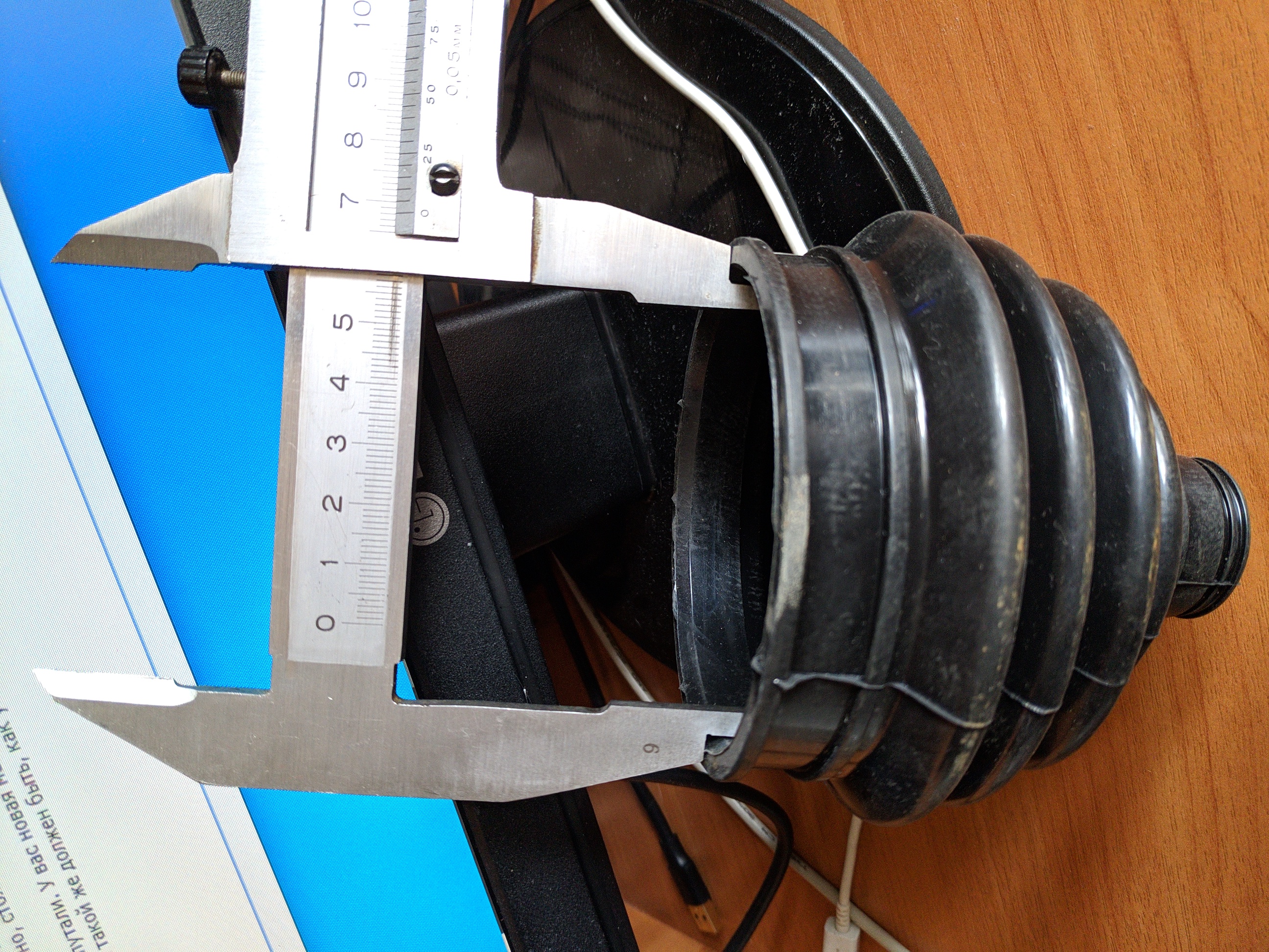

Что то вы батенька нас совсем запутали. У вас новая машинка, если я не ошибаюсь, тоже 4-х цилиндровая, как и у меня. И шрус у неё тоже такой же должен быть, как у меня, то есть 80 мм, вот как раз показываю балаковский пыльник, он диаметром 76-78 мм
https://upforme.ru/uploads/0010/52/00/208/t19198.jpg
А 90 мм шрусы, как подтвердил Илья и на Ехисте тоже самое, это на 5-цилиндровые идут. Да к какие у вас всё таки? Вопрос повис [взломанный сайт]

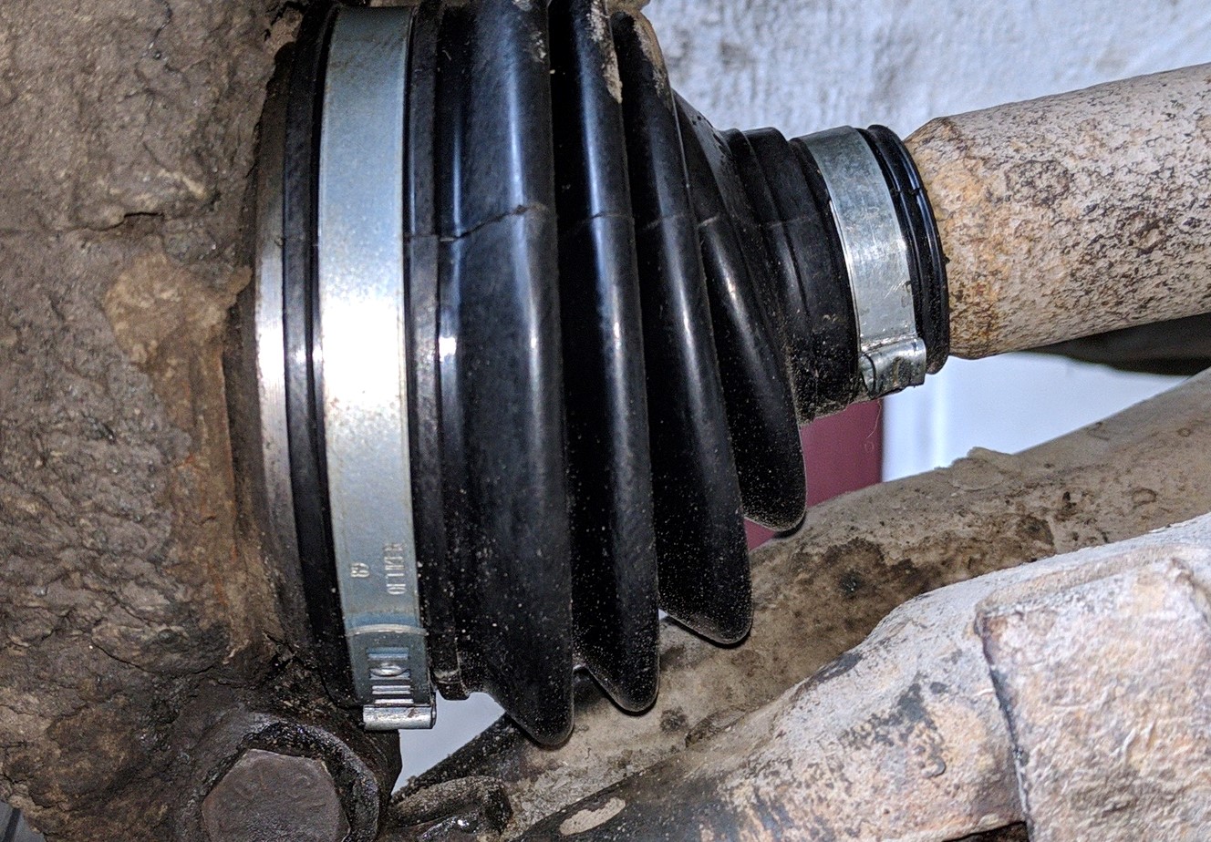

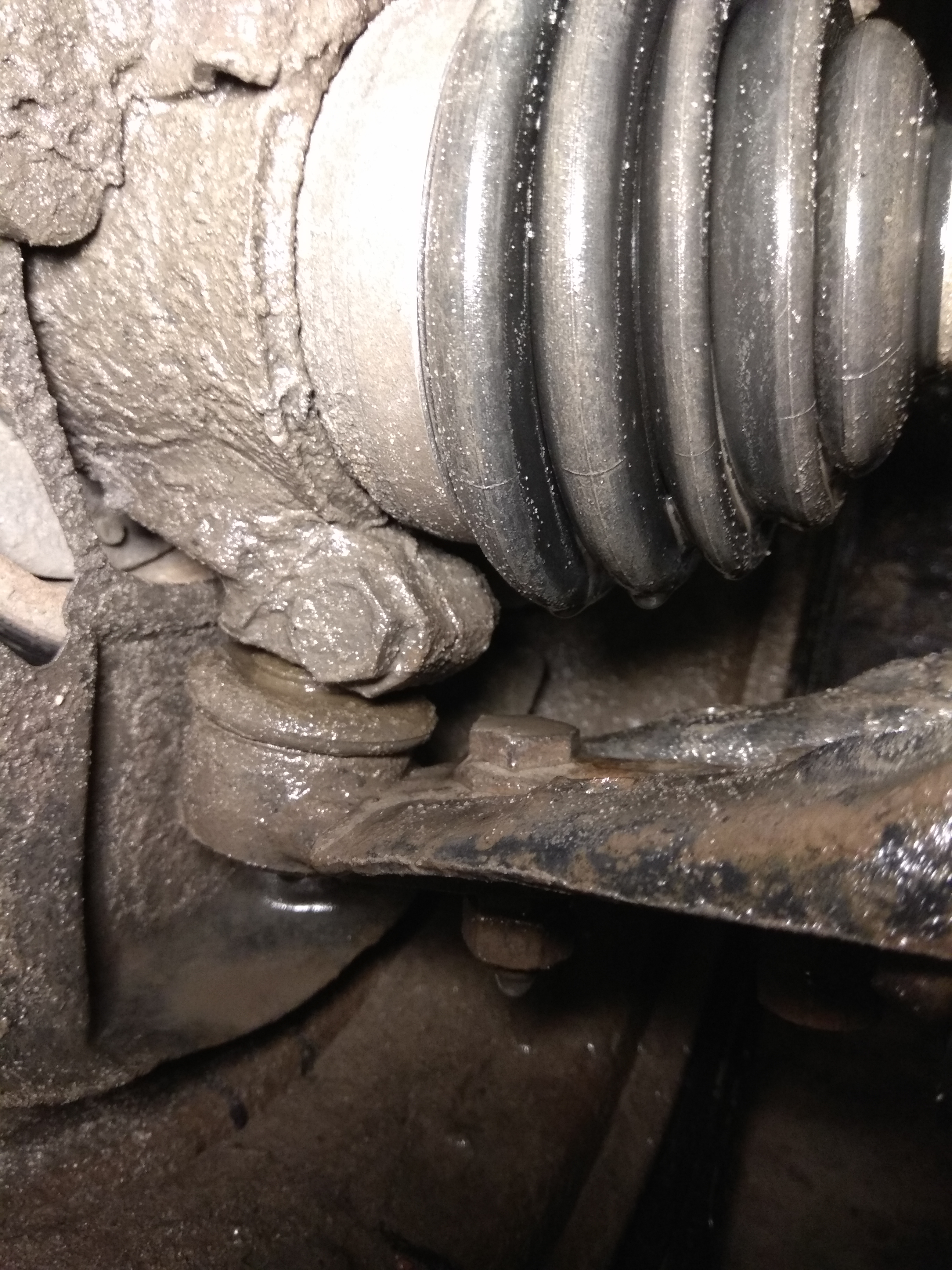

Наконец-то добрался до замены шрусов на новом сарае. Всё же глазомер меня обманул, и здесь стоят шарниры диаметром 80 мм, какие и должны быть на 4-цилиндровой машине.
Традиционно поставил червячные хомуты. 2-3 миллиметра от корпуса червяка до поворотного кулака точно есть:
https://upforme.ru/uploads/0010/52/00/720/t607504.jpg

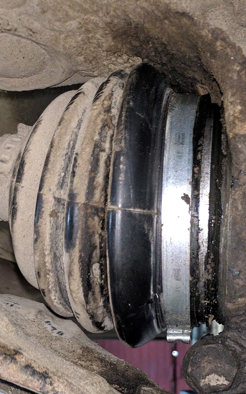

Так ты сфоткал снизу,  а в верхней части как?
с 80 мм гранатой вверху еще больше места )

Вверху места вагон. Самое тесное место - где палец шаровой зажимается
Ни хрена не пойму как у вас там получалось,  или у вас хомуты особенные?  :dontknow:
У меня цеплял хомут именно сверху и цеплял,  даже обычный под клещи если неправильно зажать будет цеплять..
У Старый выше тоже не получилось и по его фото выше видно что сверху места меньше.  Шрус 80мм
Самому интересно стало, может кулаки отличаются? %-) У меня такого вопроса даже не возникало, пока ты про это не написал. На днях полезу менять второй ШРУС, сфоткаю верх :rolleyes:
Мне кажется, на фото Старого там просто грязь налипла и засохла, потому и кажется, что места меньше :crazy:

Залез, не утерпел :crazyfun: Места вверху и вправду маловато, но и здесь видно, что не цепляет. Миллиметра полтора до кулака есть :hobo:
https://upforme.ru/uploads/0010/52/00/720/t335190.jpg
Залез, не утерпел  Места вверху и вправду маловато, но и здесь видно, что не цепляет. Миллиметра полтора до кулака есть
