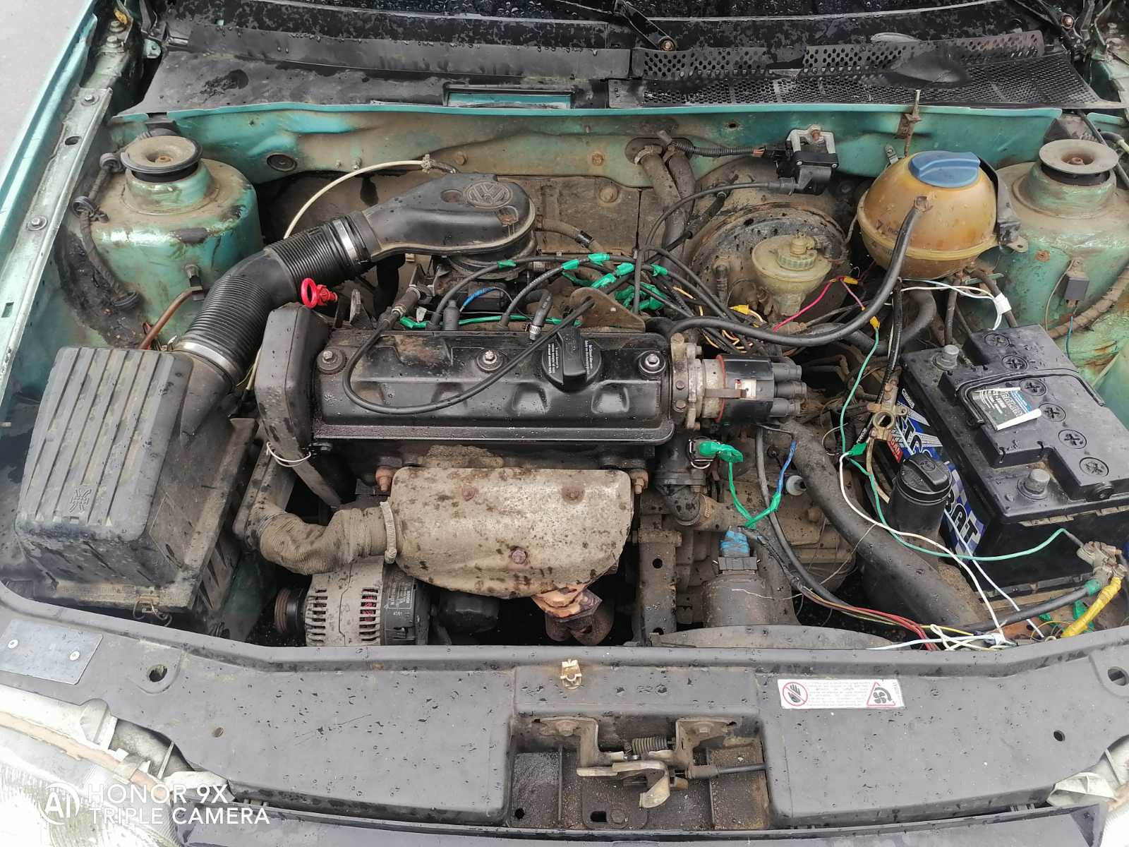

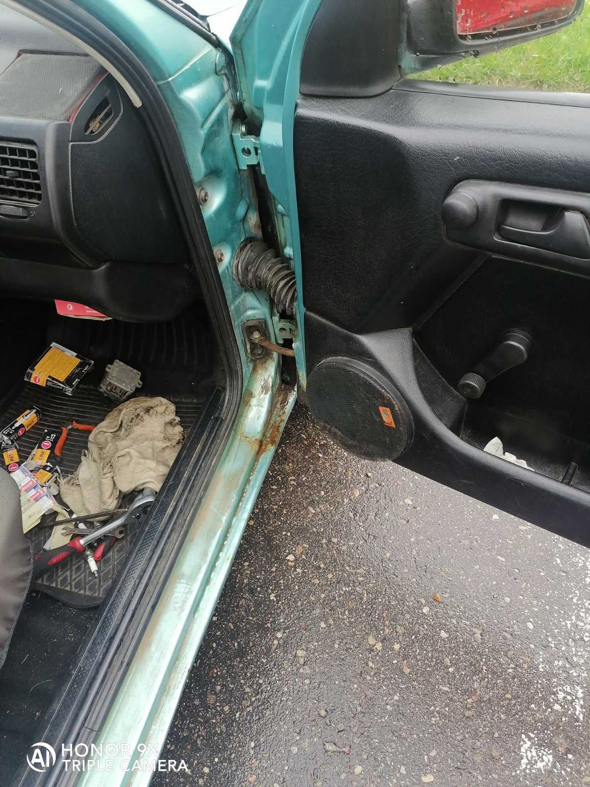

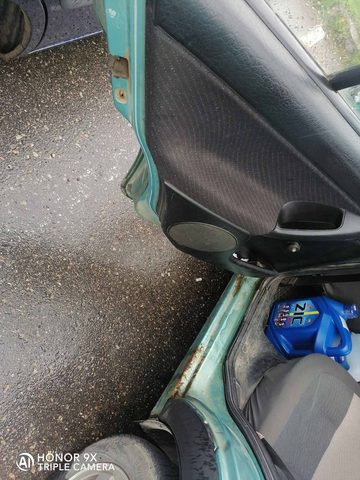

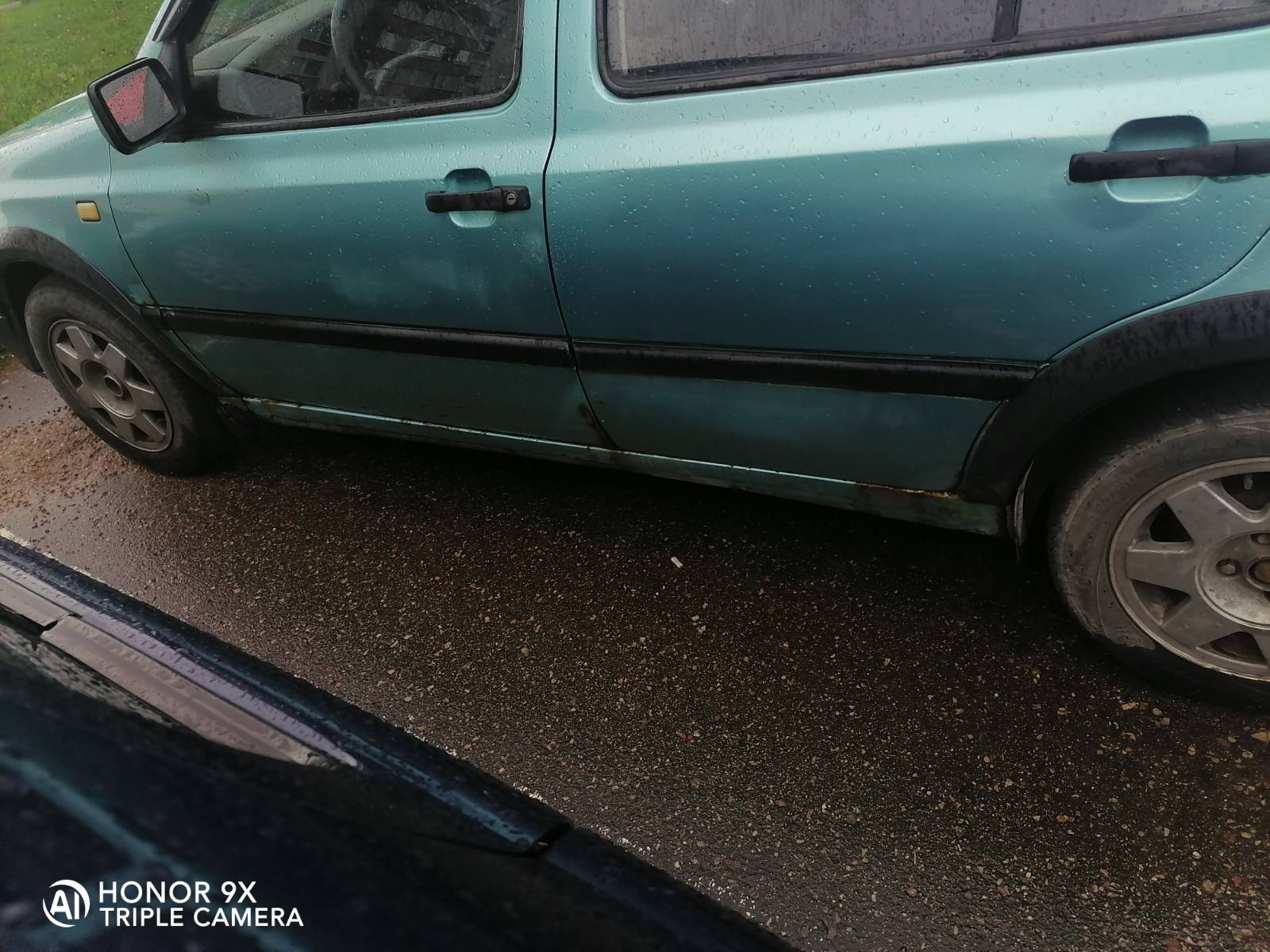

Забыл рассказать про гольф 3 приехал и прослезился пол почти весь сгнил пассажир может ногами пробить дноа подкапотка ужас у меня такого нет все в проводах на скрутках.В субботу поеду смотреть Б4 пассата 1.9 дизель94г не хочу  особо другую марку.

Гольфы 3 - машины очень гниючие, да и Пассаты Б4 от них не отстают. Какой-то провал был у VW с качеством окраски кузовов в середине 90-хх.
