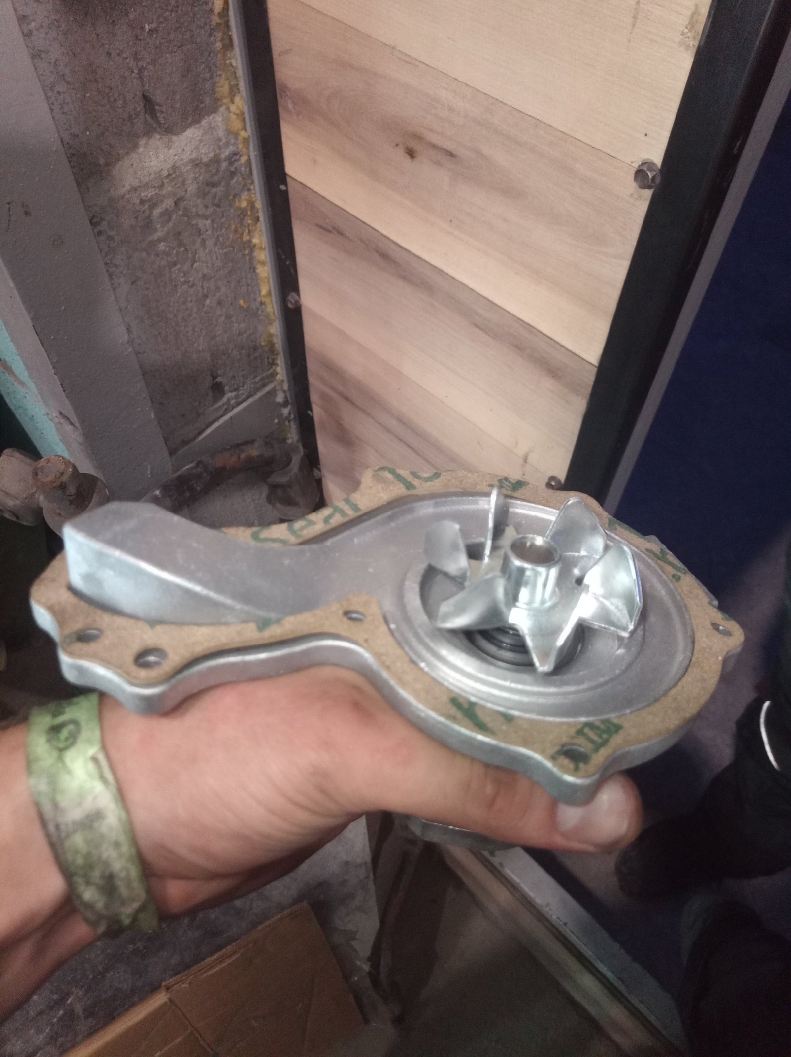

Внимание, знатокам! Вопрос! Герметик нужен или нет? Ставлю новую "вставку" помпы и думаю(старая начала подвывать тихонько, оставляю на чёрный день), наносить герметик или нет:)
Благодарен за ответы.

я одну сторону прокладки  намазываю  ( к помпе )
просто чтоб не соскочила при установке
Не наносил. Сухо.

хочу напомнить, что герметик должен быть чем-то типа  VICTOR REINZ 702457120, а никак не всяким там дешевым красным дерьмом
159
Естественно, только "Витёк". Красное дерьмо мой пассат не видит. Если и пользуюсь герметиком, то только таким.
Нанёс герметик и на помпу, и на сам корпус. Сосед убедил, у него Волга восстановленная и в ней все прокладки пробковые, сказал если без герметика, то текут.

У меня прокладка прорезиненый алюминий, без герметика, сухо.

пробковая прокладка сразу потекла, даже с герметиком   :nope::) теперь я снова в процессе разбора всего обратно

пробковая прокладка сразу потекла, даже с герметиком    теперь я снова в процессе разбора всего обратно
а что за фирма помпы ?
даже  дерьмовая пробка  не может сразу течь  , если она не порвалась .
либо сделана из крошки на непонятном клее
163
hepu фирма. ну и по всей видимости порвалась она. не думаю, что я перетянул её.
загадочно.
Отредактировано Wild Owl (16.07.2024 02:48)
164
на Хепу я тоже нарывался  давно .
загремела через 5 тыс км .
сейчас стоит Дольц  ( и  давно стоит )  и пока работает
165
буду надеяться, что меня это обойдёт.
посадил просто на герметик и всё хорошо
