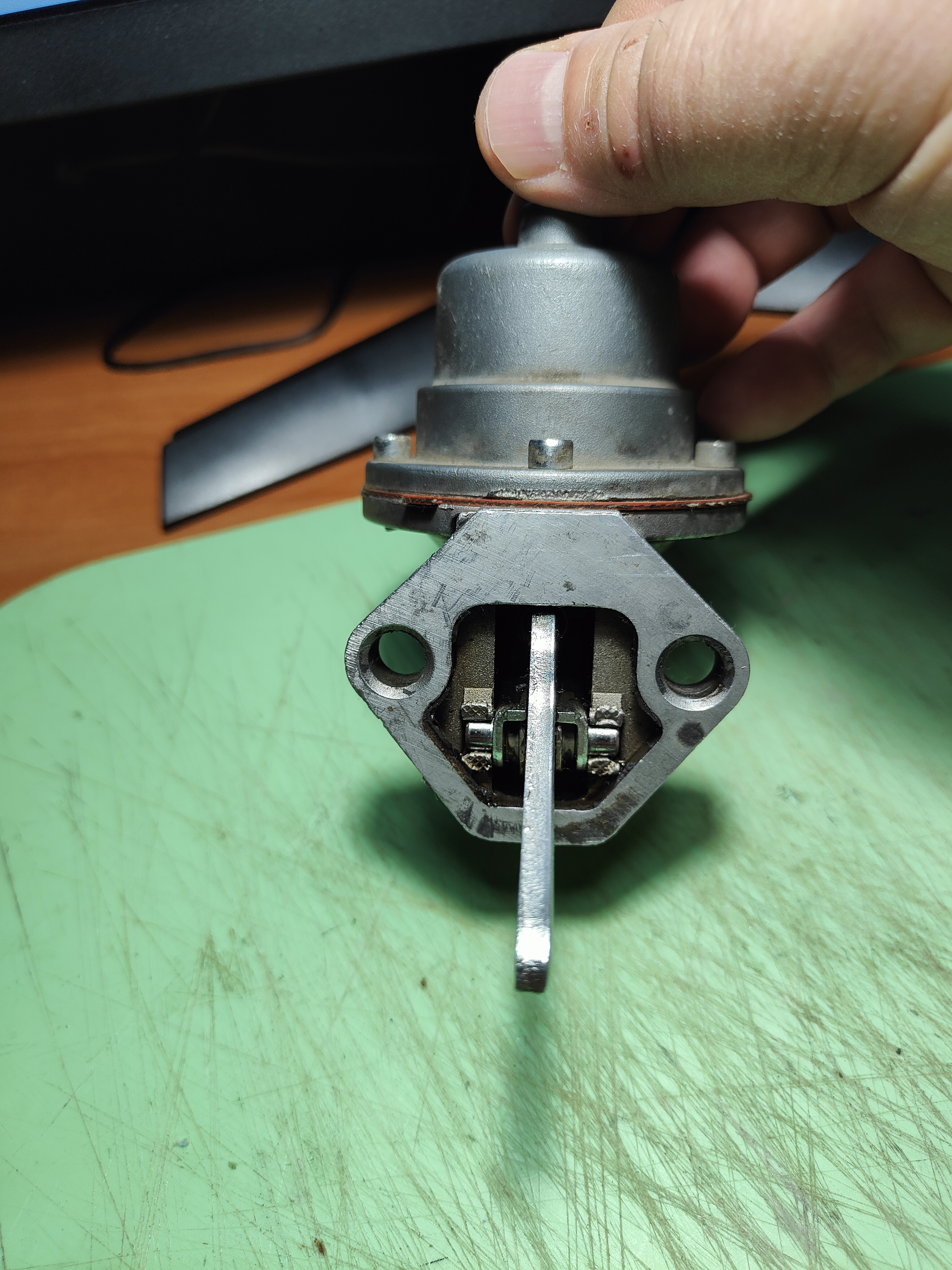

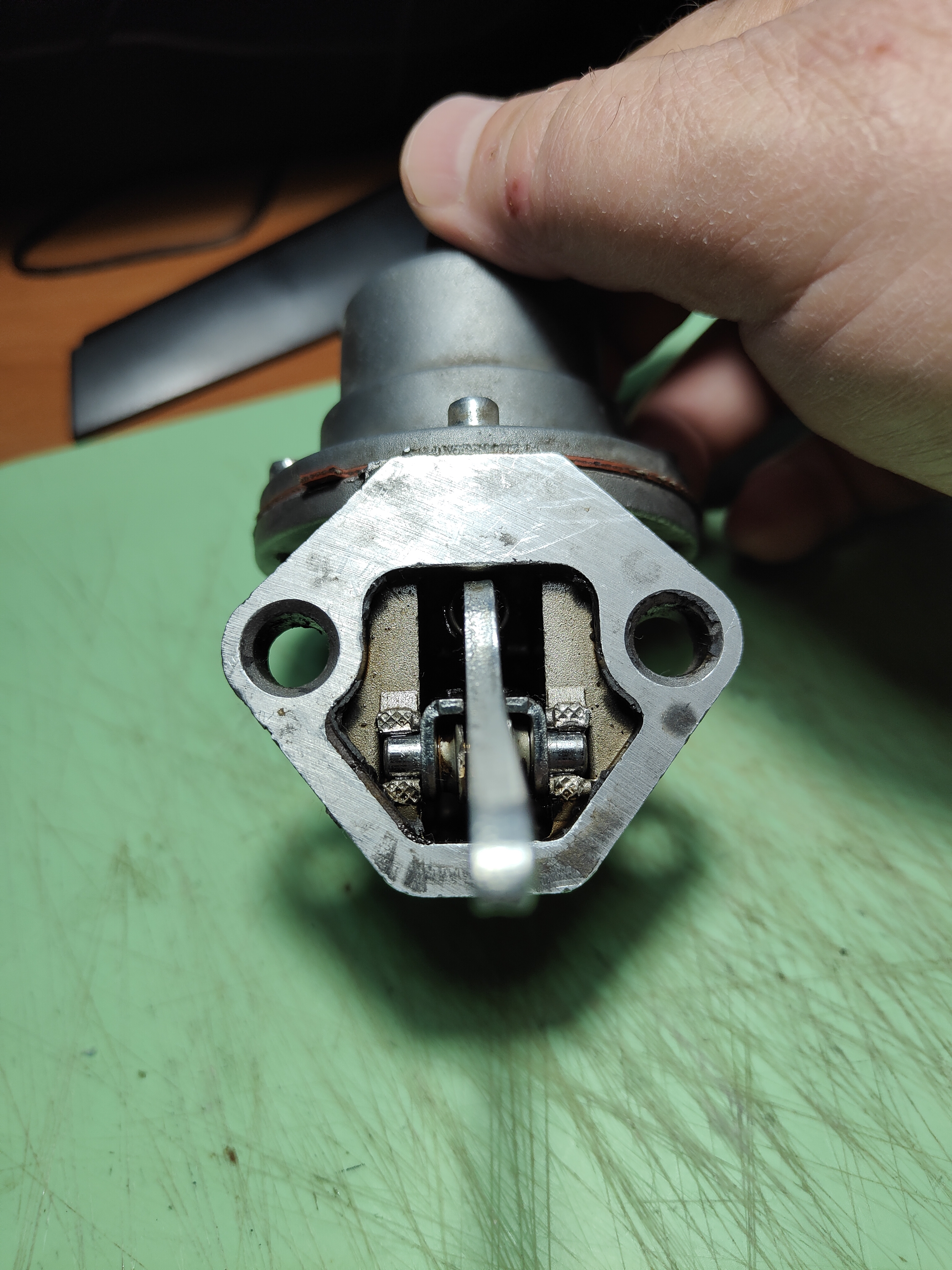

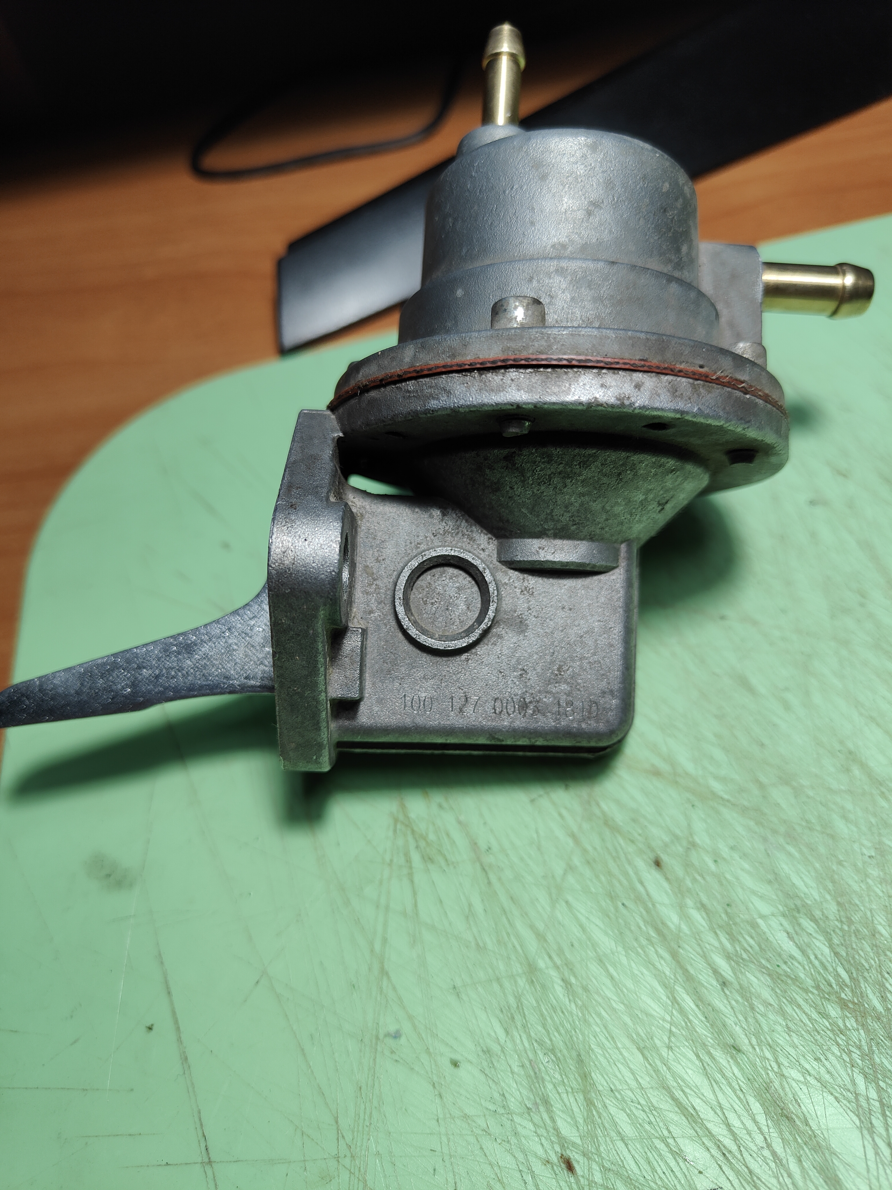

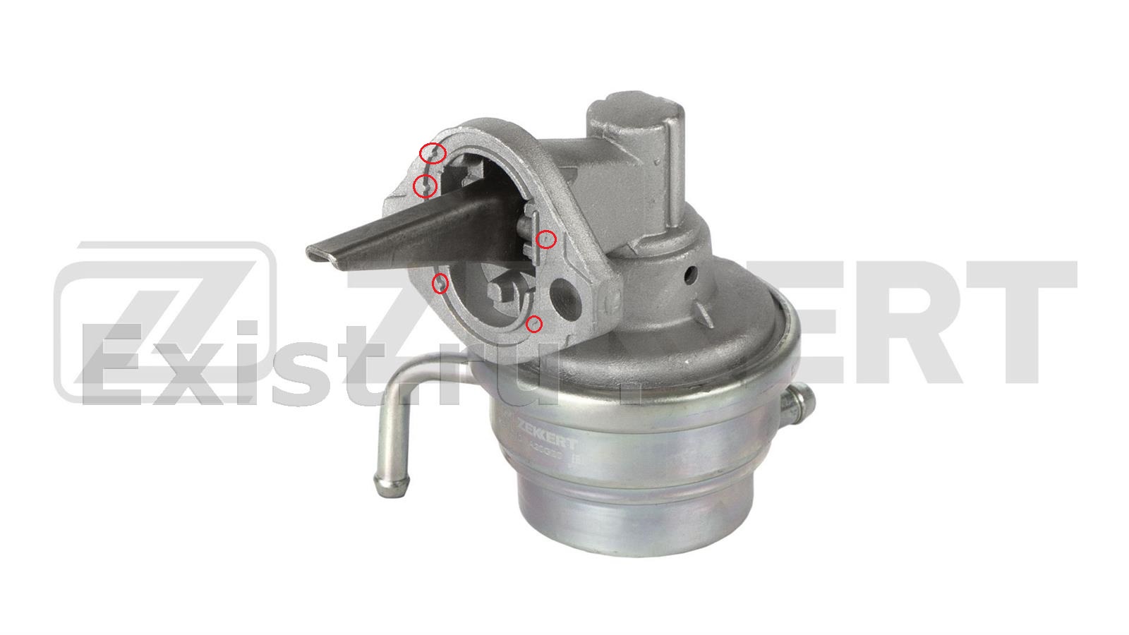

Прошло 4 года, с тех пор, как мне установили разборный бензонасос Мейли 100 127 0003. И вот машина стала "задыхаться" на больших оборотахи и может вообще заглохнуть прямо на ходу. Ездить стало не возможно. Заказал насос какой то фирмы Зеккерт 1010, потому что ждать хорошего две недели нет времени. Вопрос в следюующем, я посмотрел фотки этих неразборных насосов, они все ставятся без проставки, через которую у меня стоял этот насос. Это так и должно быть, почему такие разные конструкции насосов, и галвное, подходят и те и те, только одни прямо на движок прикручиваются через уплотнительное кольцо, а разборные через проставку и прокладку между насосом и проставкой. Так и должно быть? Чё то я запарился в сомнениях.  o.O https://upforme.ru/uploads/0010/52/00/208/t706048.jpg

так то вроде и мембрана у этого насоса скорее всего целая, держит вакуум, но ход совсем маленький стал, половина хода просто люфт, А уже потом нажатие идёт, поэтому наверное и не хватает его мощности

С чего ты взял что они без проставки ставятся?
Это теплоизолирующая проставка и бензонасос ставится только через неё, и длина рычага рассчитана на использование с проставкой

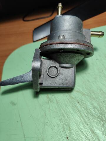

ну я поставил без проставки вчера, под шляпки каждого из болтов подкинул по три шайбы, чтобы протянулись, сразу бензиновый "голод" карба пропал и я увидел полностью заполненный бензином топливный фильтр (до смены насоса он был сухой практически). Хм...тогда получается для установки насоса нужны два резиновых кольца? Одно ставить в площадку самого насоса, а другое ставить в саму проставку, по другому без протечек масла не обойтись. А с насосом идёт всегда одна прокладка. А в проставке прокладка так усохла, что с трудом выковырял её, она больше похожа была на картон ссохшийся, чем на резину.  Насос работает, согласен будет более горячий, чем с проставкой, на что это повлияет? Ну почему тогда наразборные насосы не идут как разборные с плоской поверхностью и обычной прокладкой между насосом и проставкой? Можно, конечно, присобачить проставку на герметик, но это уже будет колхоз, так как всё таки на нём есть выемка для установки обычного резиного уплотнительного кольца.  НО. нет в этой выемке удерживающих кольцо "скоб",
https://upforme.ru/uploads/0010/52/00/208/t428293.jpg
без которых при установке кольцо тупо может вылезть и "прожаться" с перекосом, в итоге течь масла...
Ну дак что делать то, какие мысли в итоге то? Что, переустанавливать?

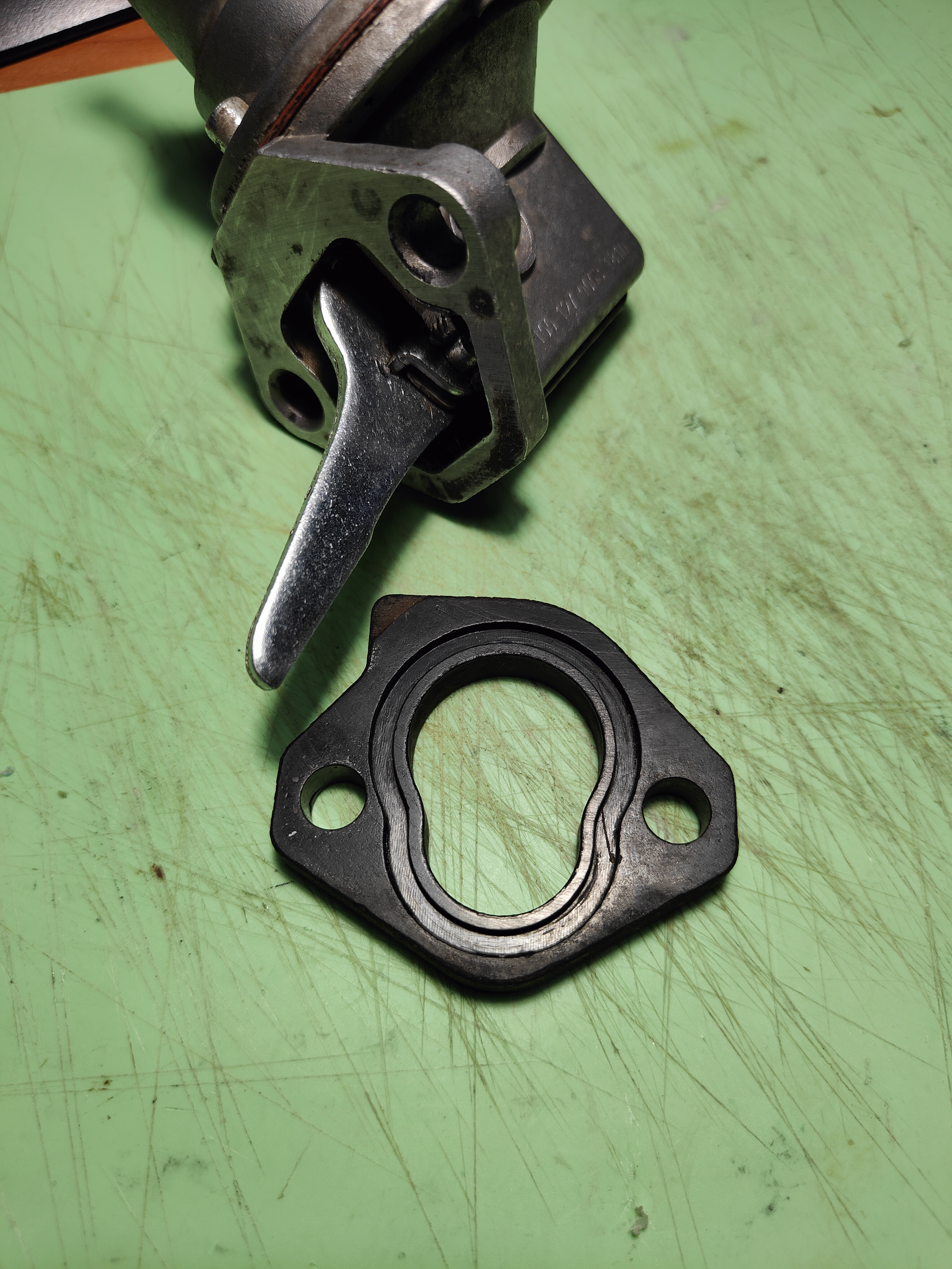

Глянул я как выглядит прокладка, установленная в проставку
https://upforme.ru/uploads/0010/52/00/208/t34773.jpg
https://upforme.ru/uploads/0010/52/00/208/t51735.jpg

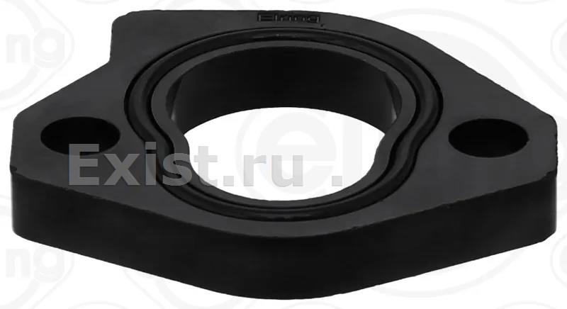

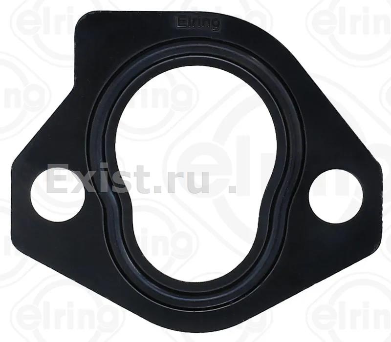

Хм...ни фига там не кольцо, там специальная какая то прокладка не круглого сечения. В общем заказал я эту проставку, сегодня её заберу и поставлю с ней, так будет видимо правильнее. Считаем вопрос решён.
Отредактировано Старый (15.09.2025 11:05)
Там 2 кольца, одно на насос, другое на проставке и да, при установке бывает вылазит.
