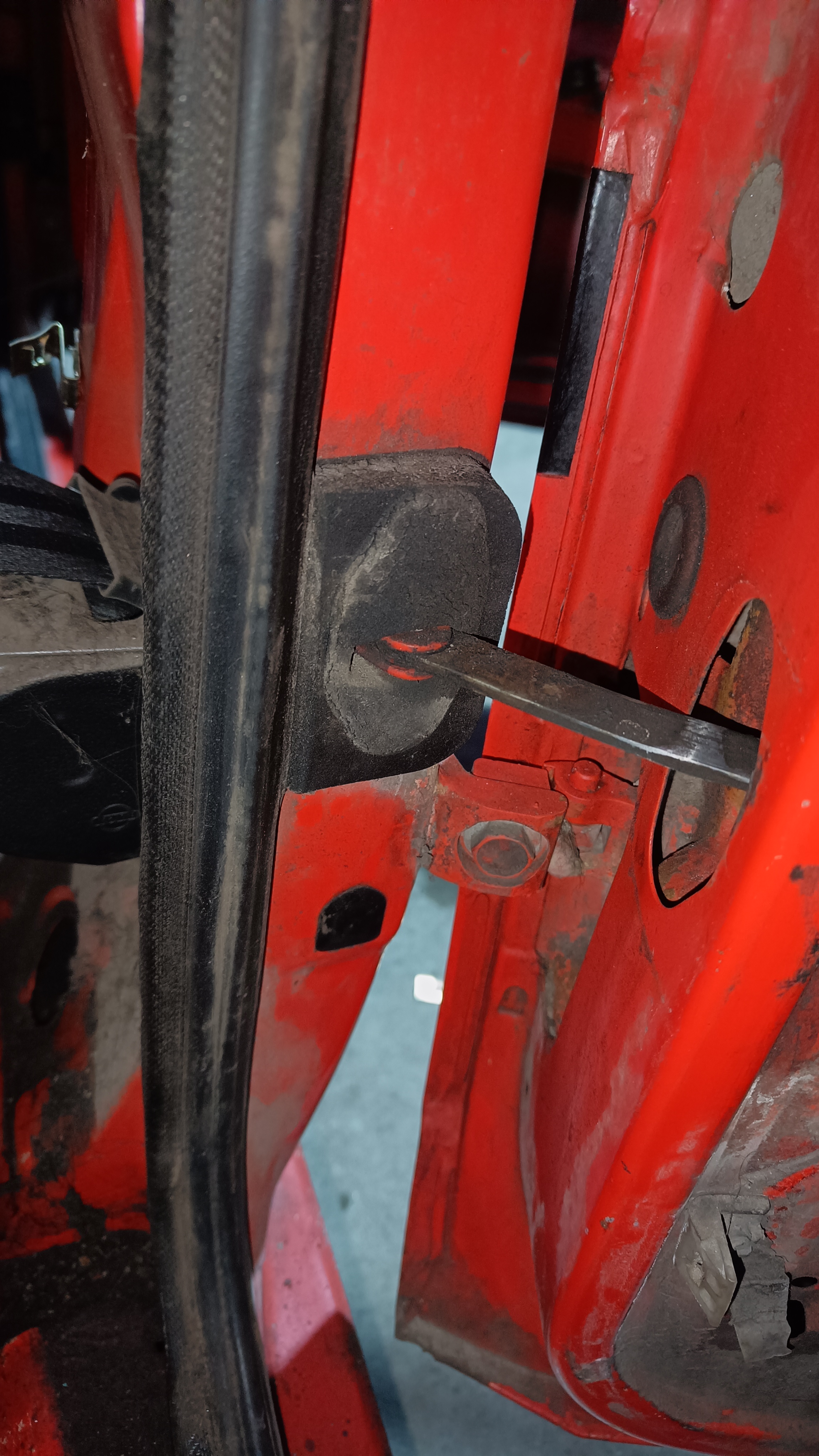

Дошел я до завода проводки в задние двери, для электронного центрального замка. С чем я столкнулся? А с тем, что в кузове нету отверстия для этого... Есть небольшое, но я так понимаю оно под концевик, хотелось бы все в резиновые гофры штатные поместить, а тут вот тебе... Есть заглушка в двери, но она выходит в концевик... неужели придется делать самому? По всей видимости да, тогда вопрос, к тем, у кого есть отверстия с завода, где должны быть отверстия под гофры?
Почему я не исключаю вариант, что в пассате вообще не задумывалась проводка в задние двери? ну мог же быть с завода вакуумный цз и элеткро стеклоподъёмники.https://upforme.ru/uploads/0010/52/00/2568/t93932.jpg
благодарен всем за ответы:)
240
Я и в передние пилял сам. Где? А купил подходящую гофру, ей и прицелился... Но рекомендую брать на полсантиметра короче расстояние, чем намеряешь. У меня чуть с натягом при полном открытии вышло. Впрочем, работает уже лет 15...
