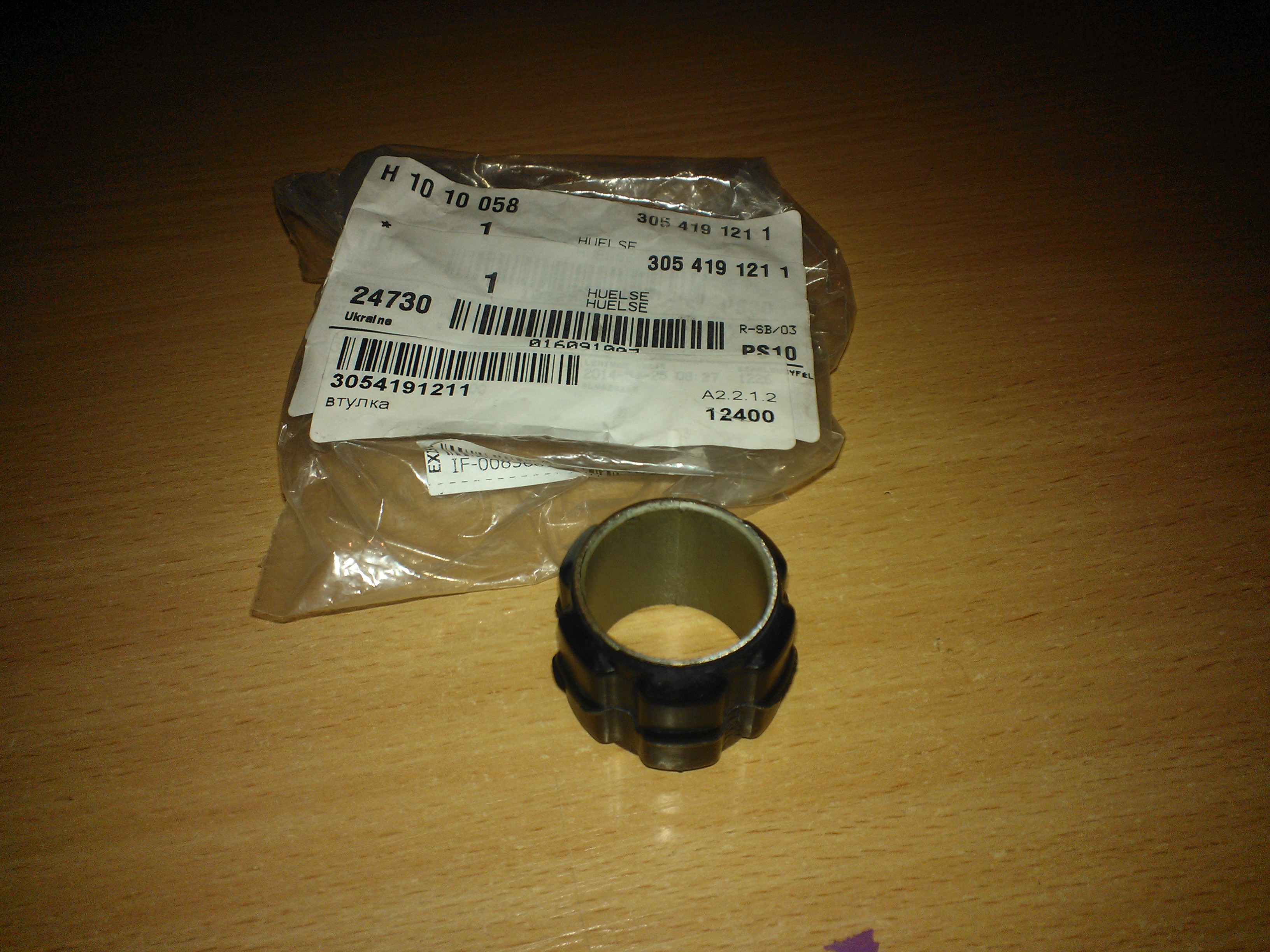

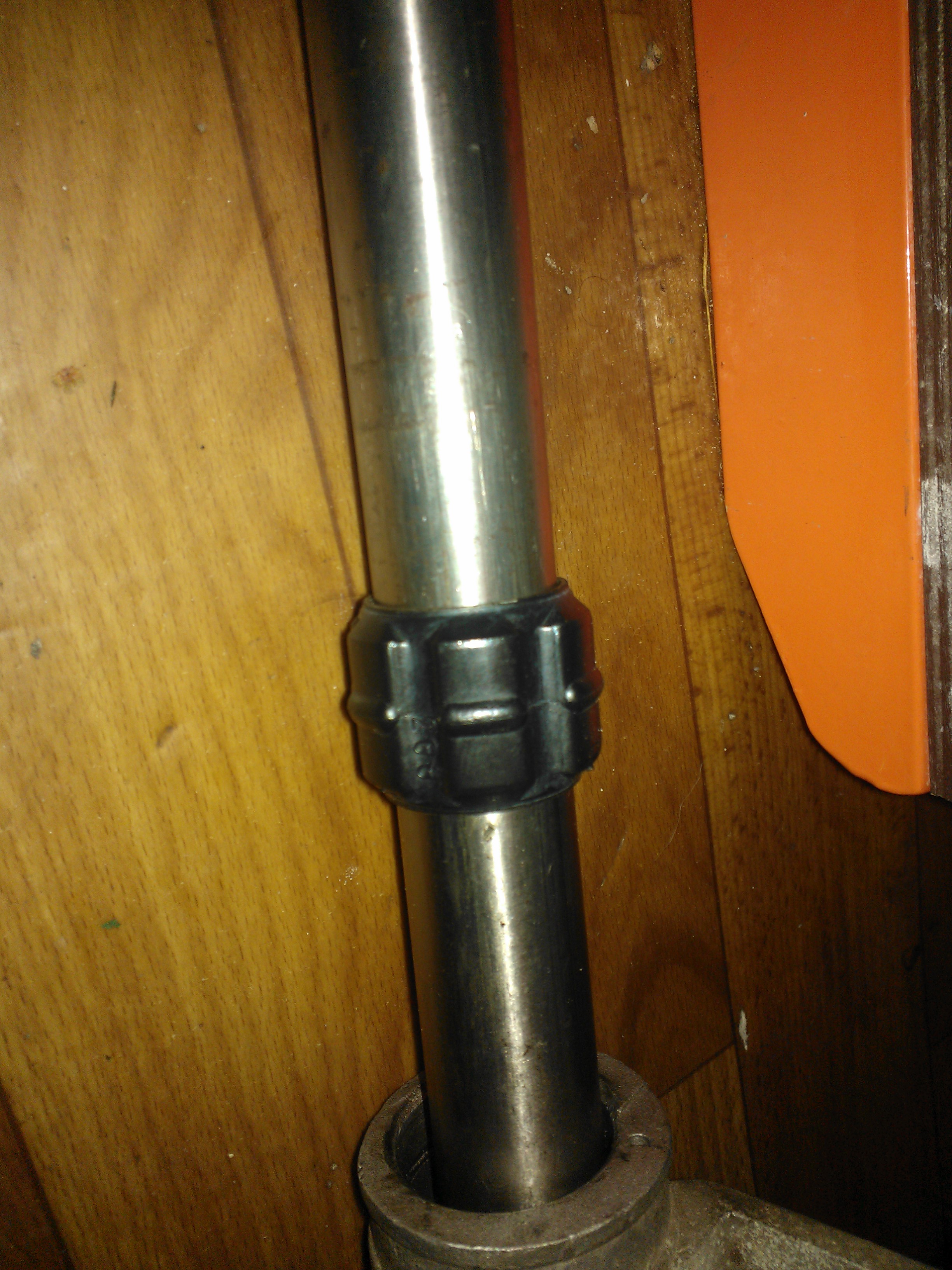

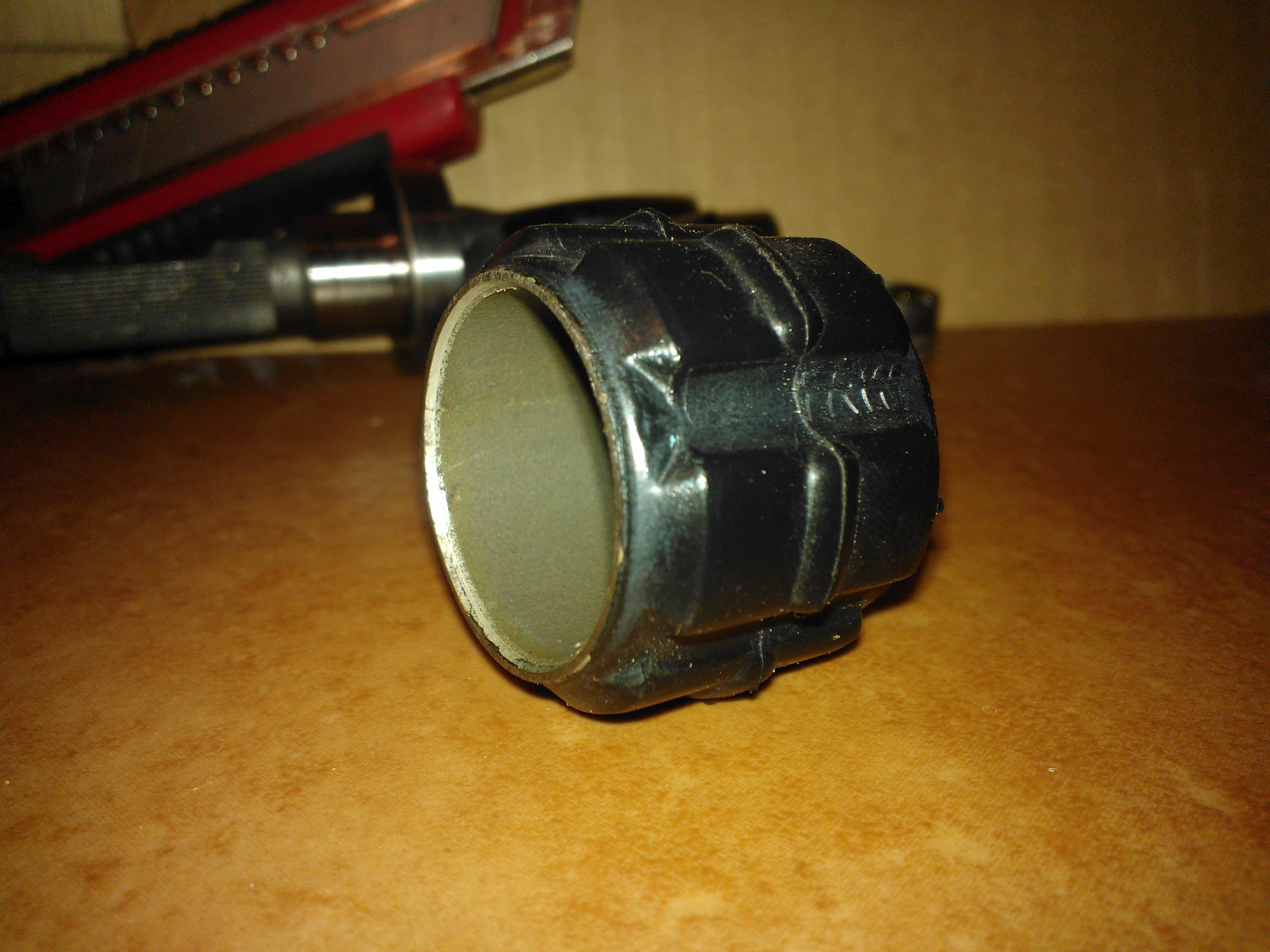

я у себя решил иным способом ,хитрую пластмаску из капролона я не нашел но нашел чем заменить ,короче у фольцваген гол такая же рейка но ее можно купить по запчастям на екзисте вот фото покупайте и делайте артикула на фото.
вроде фото 14 года так и езжу с того времени смазывал все графиткой,с того времени сменил 2 пыльника

вот и хорошо .
когда кончится  родная рейка  ( на машине )  и еще одна в запасе , бедет чем поремонтировать   :flag:

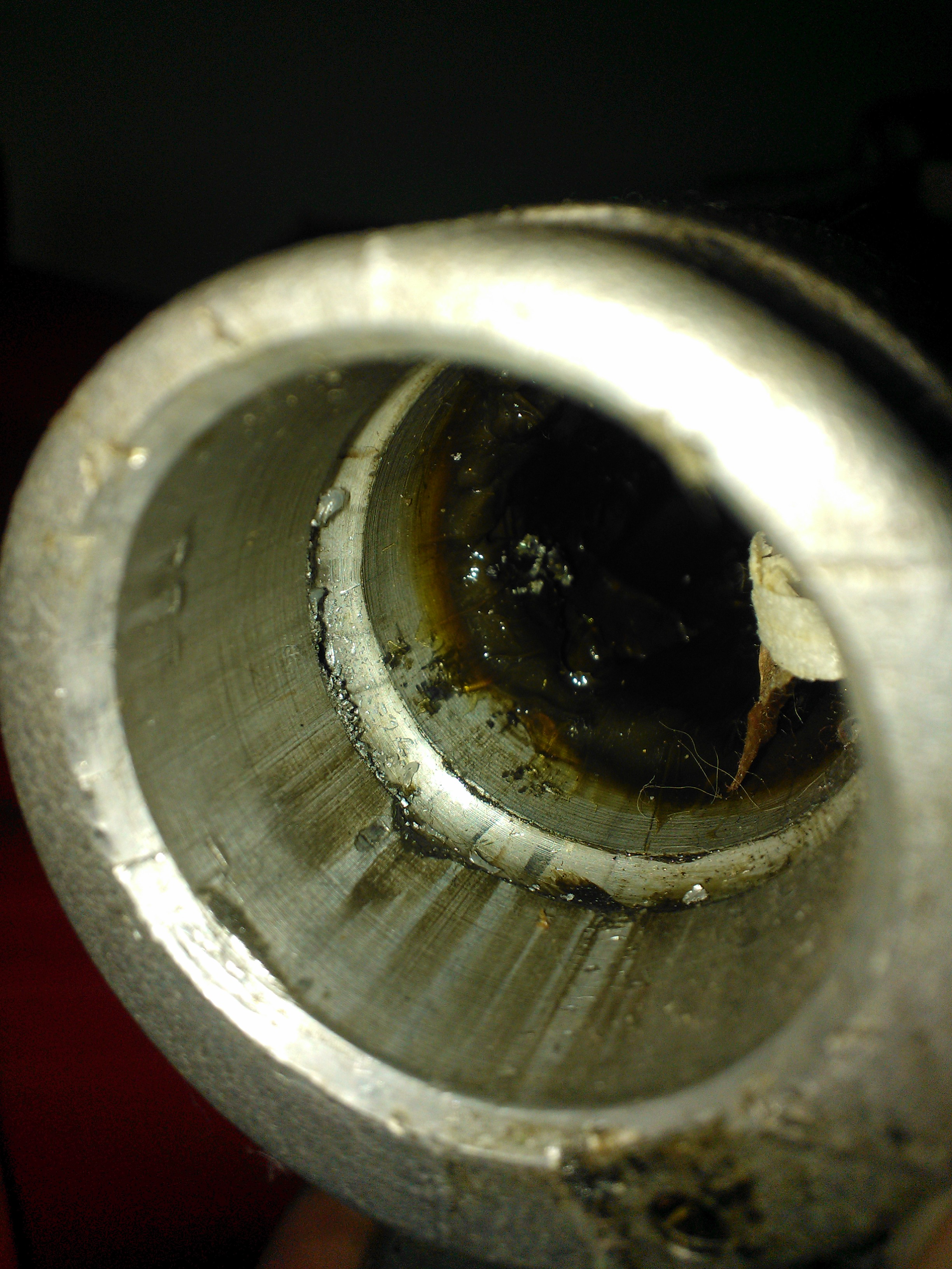

как вынуть шток из корпуса рейки?
Хотел корпус в цветмет сдать, а разобрать не могу [взломанный сайт]

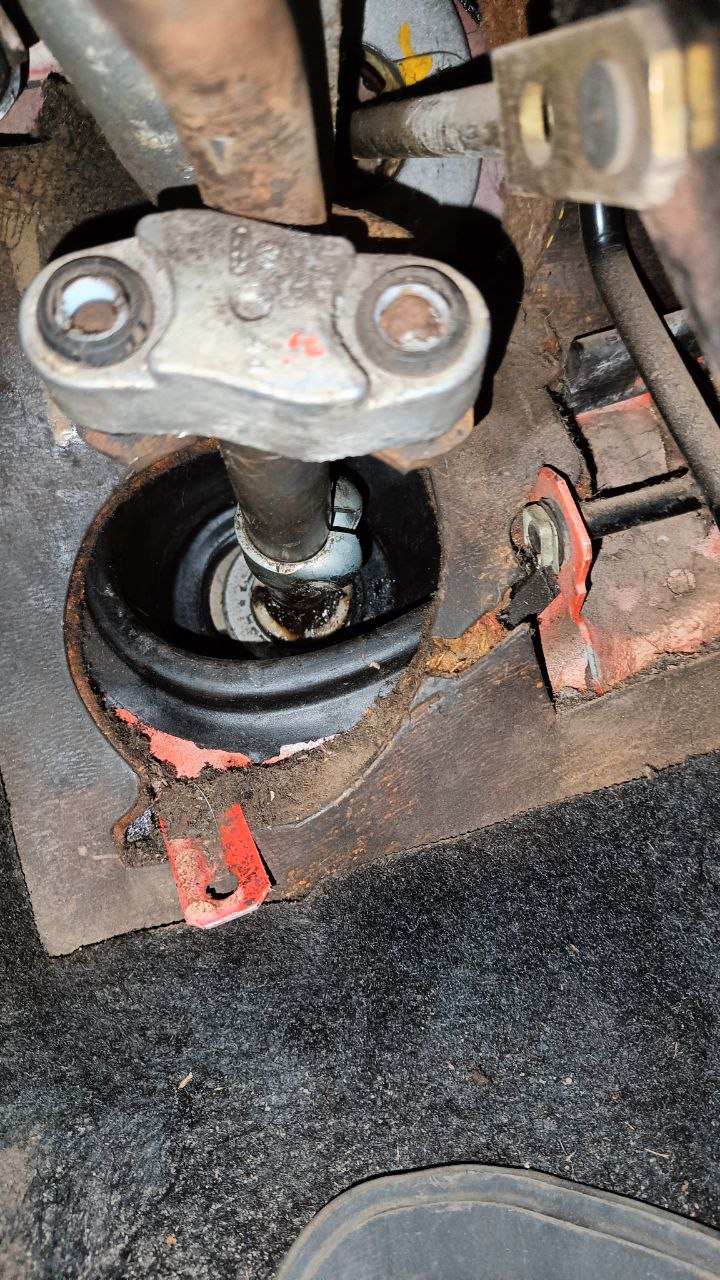

Форумчане, столкнулся с проблемой
Начал снимать свою рейку без ГУ, чтобы поставить ГУ...
Все болты открутил, рейка ходит свободно, но не могу её вытащить, она сидит на така называемых "шпильках"(само собой гайки я открутил с них), которые в кузове, тяну на себя, а снять не позволяет другой конец, который в арке. Со стороны салона открутил болт, подозреваю, что нужно как-то ещё колонку вытаскивать
Подскажите, что может ещё мешать?

колонку отделять  , освобождать от пыльника .
со стороны арки  еще два болта должны держать за кончик .

да,  болты с кончика откручены были
а держал её концевик рулевой колонки, который непосредственно в рейку входит, еле как вытащили, после этого всё свободно вышло
главное что справился )
