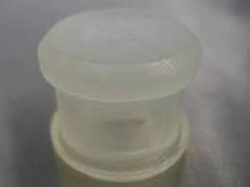

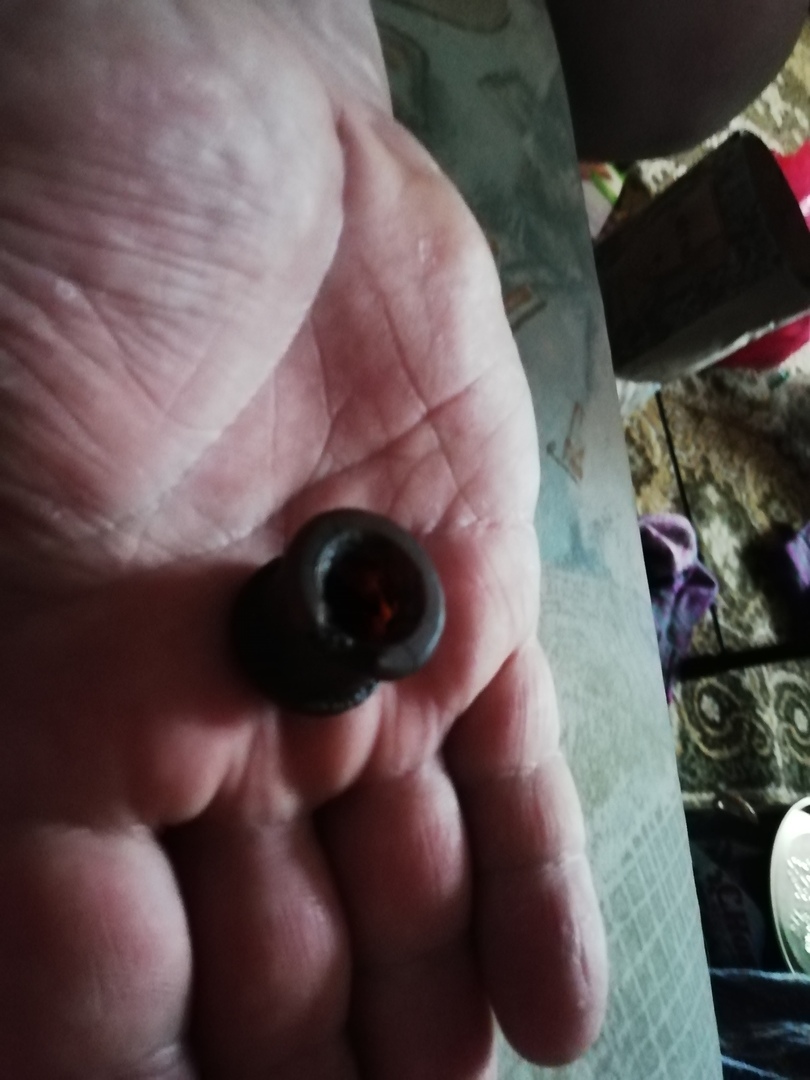

все сделал старую снял новую поставилhttps://upforme.ru/uploads/0010/52/00/1478/t92988.jpg
https://upforme.ru/uploads/0010/52/00/1478/t29995.jpg
а это то что поставилhttps://upforme.ru/uploads/0010/52/00/1478/t72545.jpg
Народ в чем еще копать ума не приложу [взломанный сайт]  сегодня опять из втулки выскачил вставил назад что делать не знаю [взломанный сайт]
Видимо, изношена сфера, которая вставляется внутрь этой втулки. Либо наваривать и обтачивать, либо менять эту часть кулисы...
объясни мне (дураку [взломанный сайт]   )как может металл сноситься в пластиковой заглушке там не было такой силы трения да и втулка которую я вытянул не протерта! [взломанный сайт]
я х.з, но у меня этот шарик был сильно изношен..., пришлось колхозить от подшипника.... к сожалению фото в начале темы умерли...
будем думать

на этом месте должна быть резиновая втулка, которая приходит в негодность от времени.
VAG 811 711 279 - оригинальный номер.
OSSCA 08532 - замена, я заказывал себе этих 2, с первого раза не получилось. испортил резинку.
как это делается. эта "лапка" снимается, и в неё запрессовывается эта новая втулка, у меня без снятия не получилось, пробовал греть, только испортил запчасть в итоге.  после чего её нужно поставить на место, ставится она туда непросто также, с натягом и втулка норовит каждый раз "убежать", но доля сноровки и всё получится.
пока ждал деталь, ездил так: плотный кусок резины и сверху два хомута, один держал другой, точно также работало.
