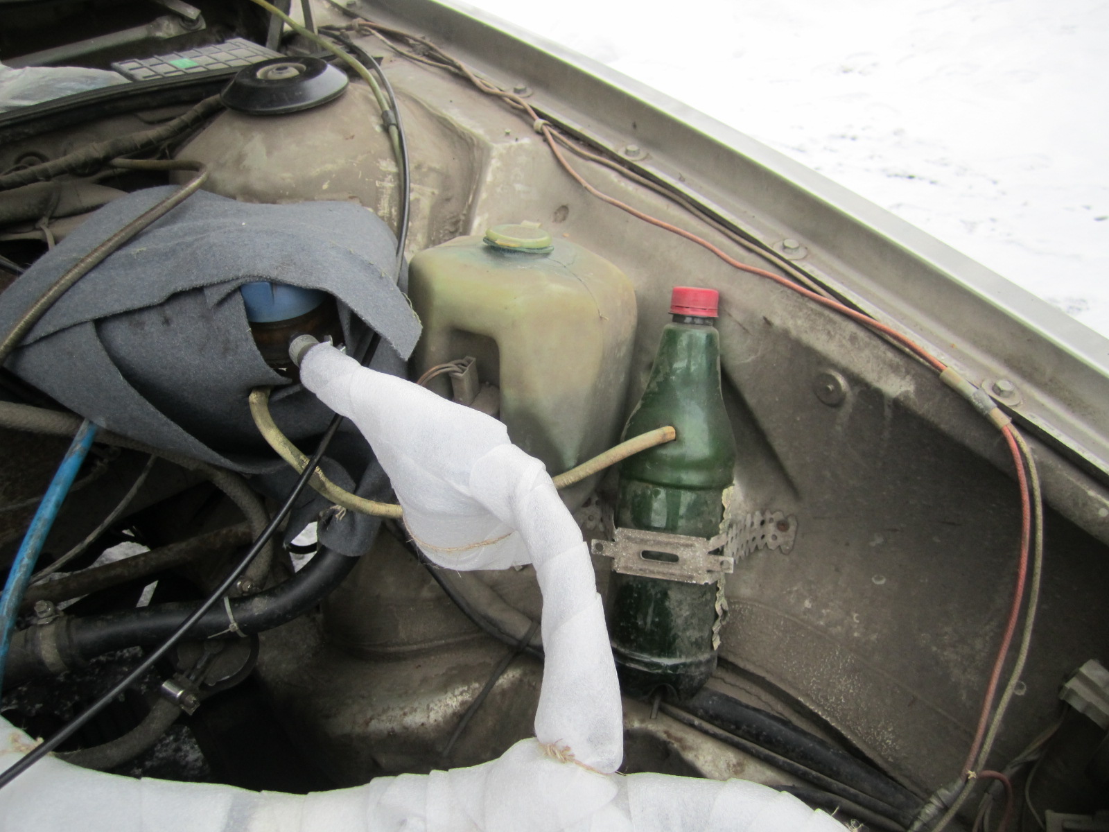

у меня идет циркуляция .
https://a.d-cd.net/dbc8146s-960.jpg
циркуляции не должно быть при нормальной температуре в одном случае, если РБ подключен к низу радиатора, тогда циркуляция появится после открытия термостата. По родной схеме подключения РБ циркуляция должна быть всегда

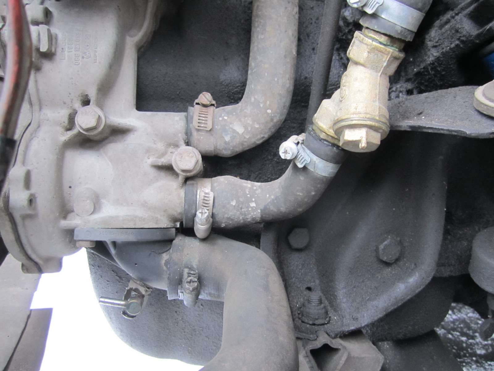

Приветствую всех!хочу поделиться своими "колхозными"делами.....много лет назад поставил краник в нижний патрубок  помпы, сливаю летом практически полностью, зимой только из радиатора (термостат закрыт)........а в патрубок к помпе всандалил водяной фильтр грубой очистки, периодически промываю,сливаю тосол только из головки блока до его уровня., хочу ввернуть в крышку этого фильтра сайдинговый саморез, чтоб при сливе было меньше потерь...
https://upforme.ru/uploads/0010/52/00/2302/574445.jpg
несколько лет назад при полностью закрытой крышки РБ, давлением выдавило тосол через прокладку ГБЦ, доехал с доливами воды.....набирать и экспериментировать с другими крышками не стал (всё таки муторное дело менять прокладку ГБЦ), просверлил отверстие в РБ, вывел узкий шланг в рядом установленную полторашку, теперь (особенно летом) при нагреве тосола и , соответственно , его расширении, "излишки" уходят в бутыль, а при остывании двигателя всасываются обратно.....так что, теперь всегда спокоен за состояние проклаки ГБЦ!......... В узкий патрубок на РБ вставил топливный проточный фильтр (он сейчас обмотан утеплителем), фильтр просто меняю периодически (отечественные,недорогие).  Вот такие мои "заморочки"! если в чём то не прав, - подскажите!
