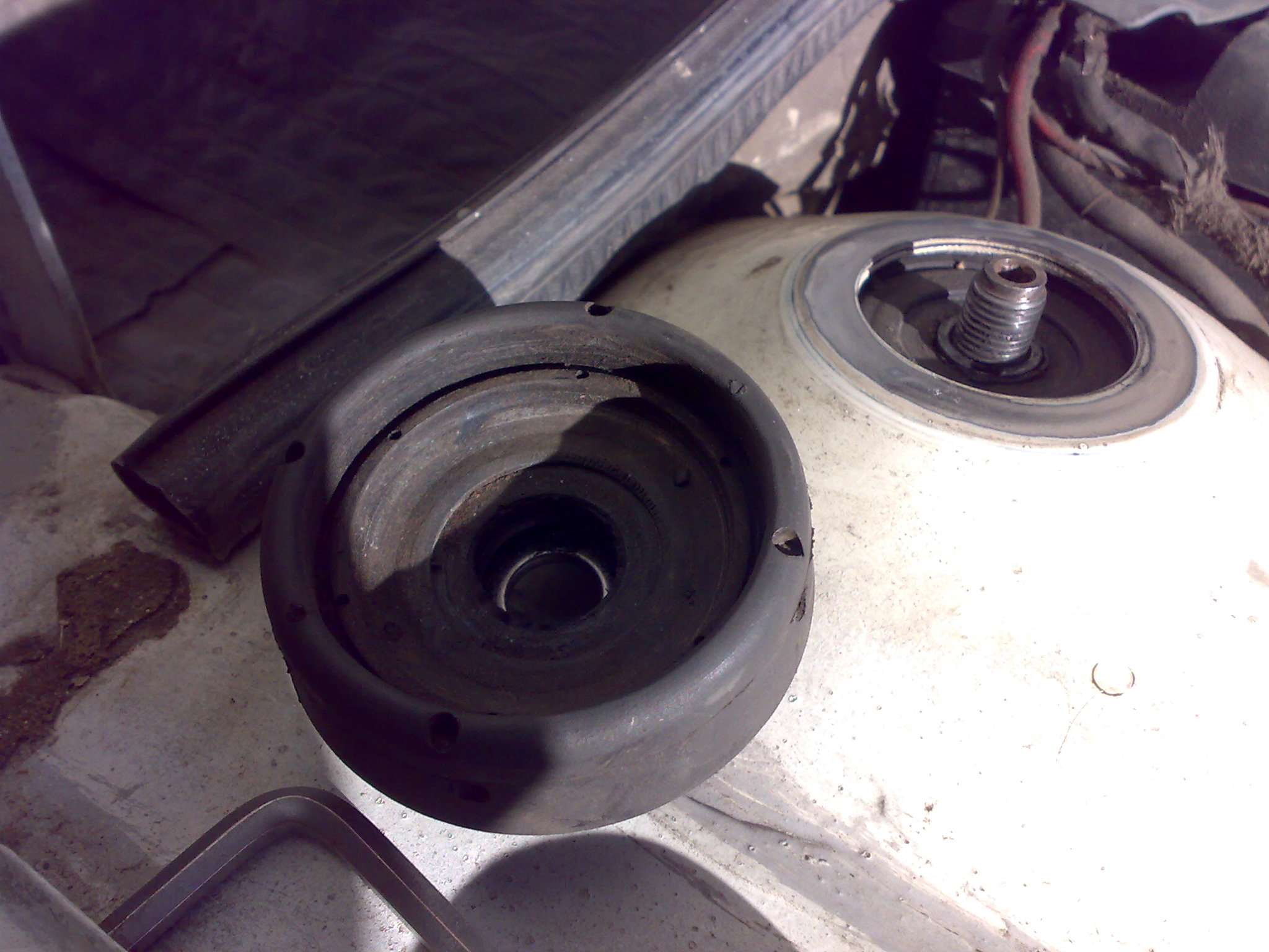

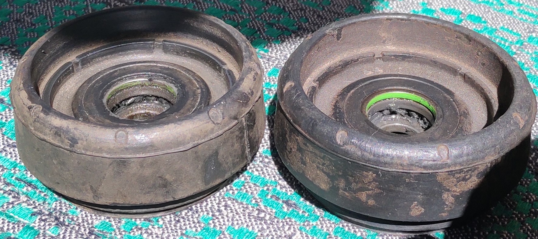

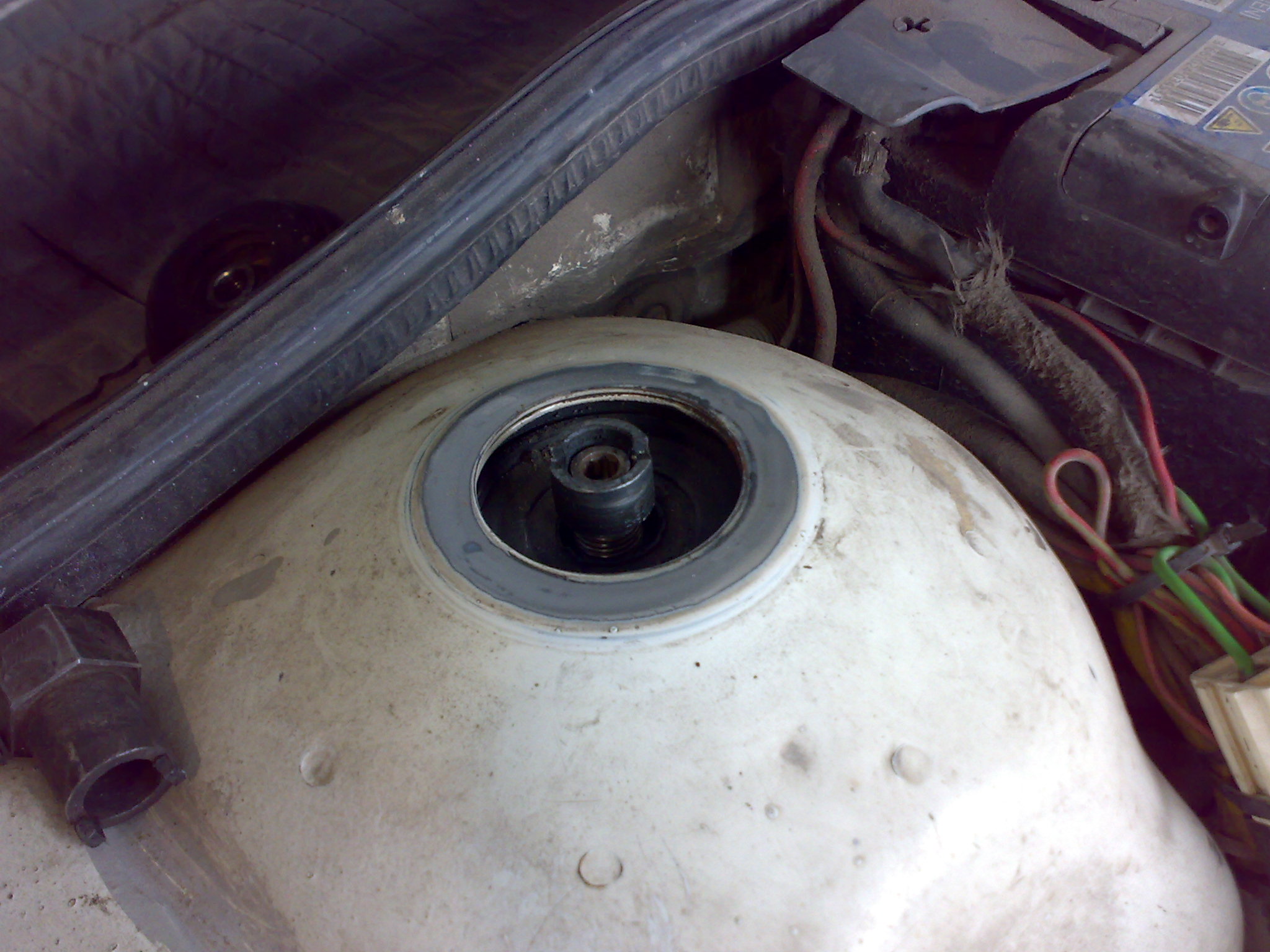

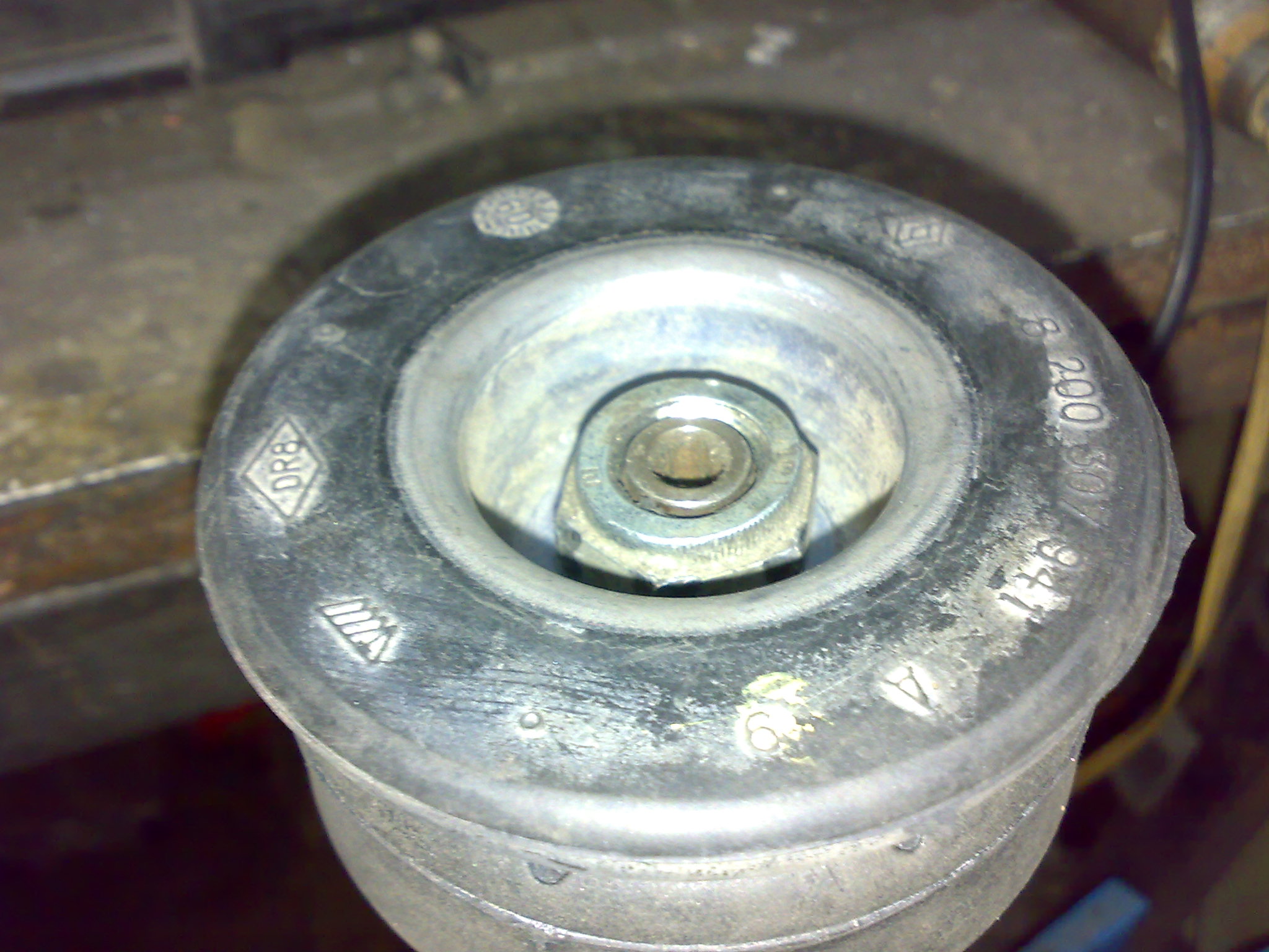

предистория - опора застучала , поменял и стук прошел ( ненадолго )
разберемся что где и почему стучит .

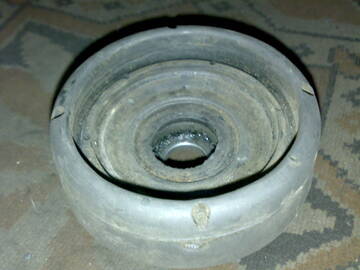

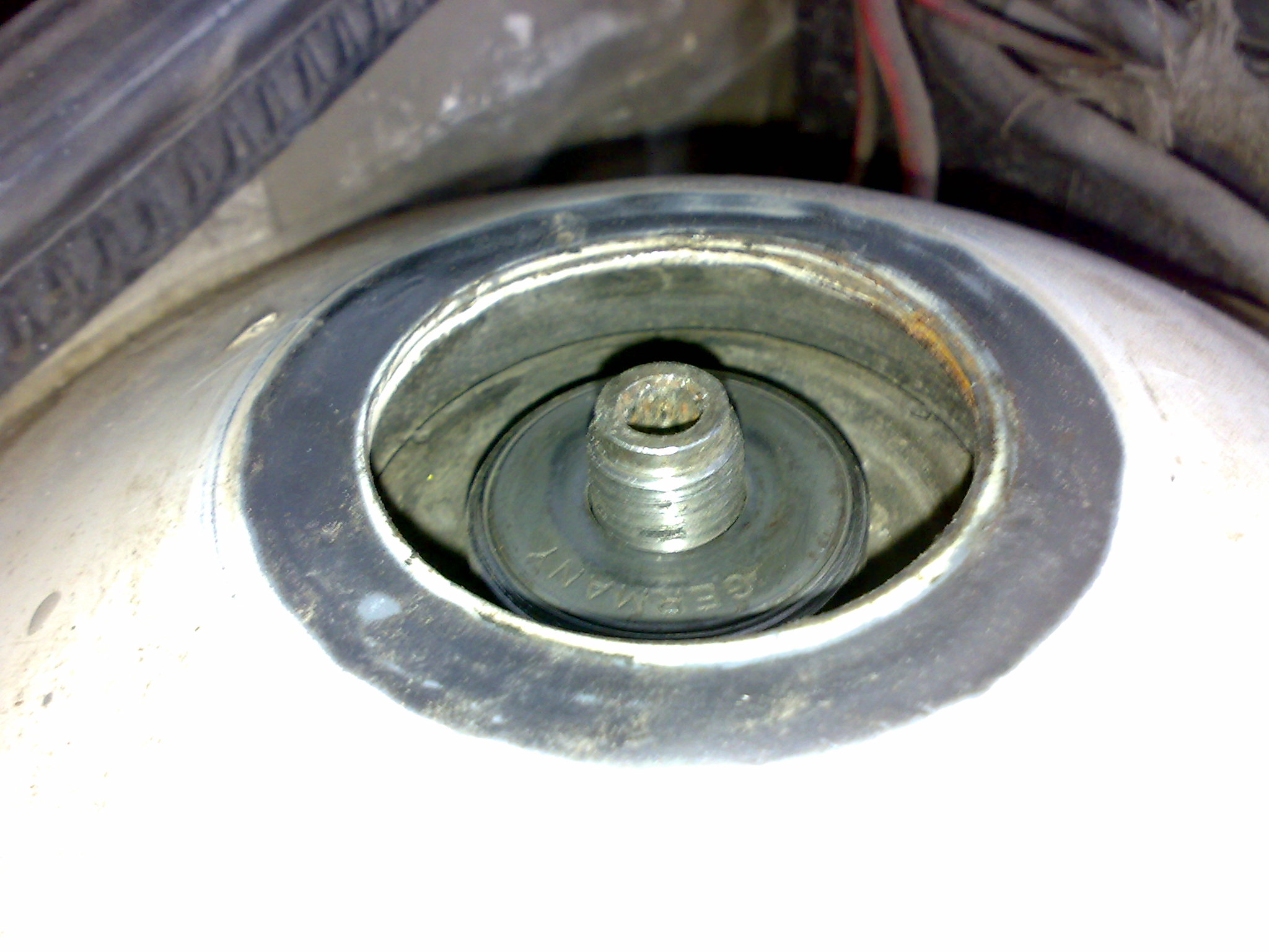

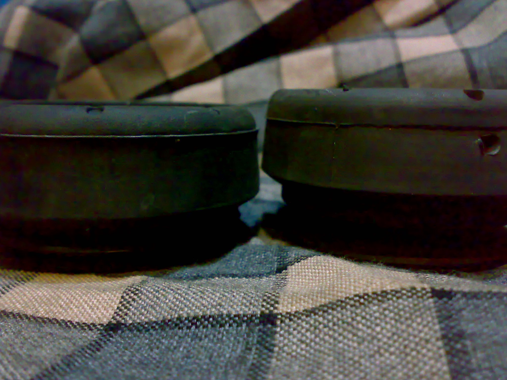

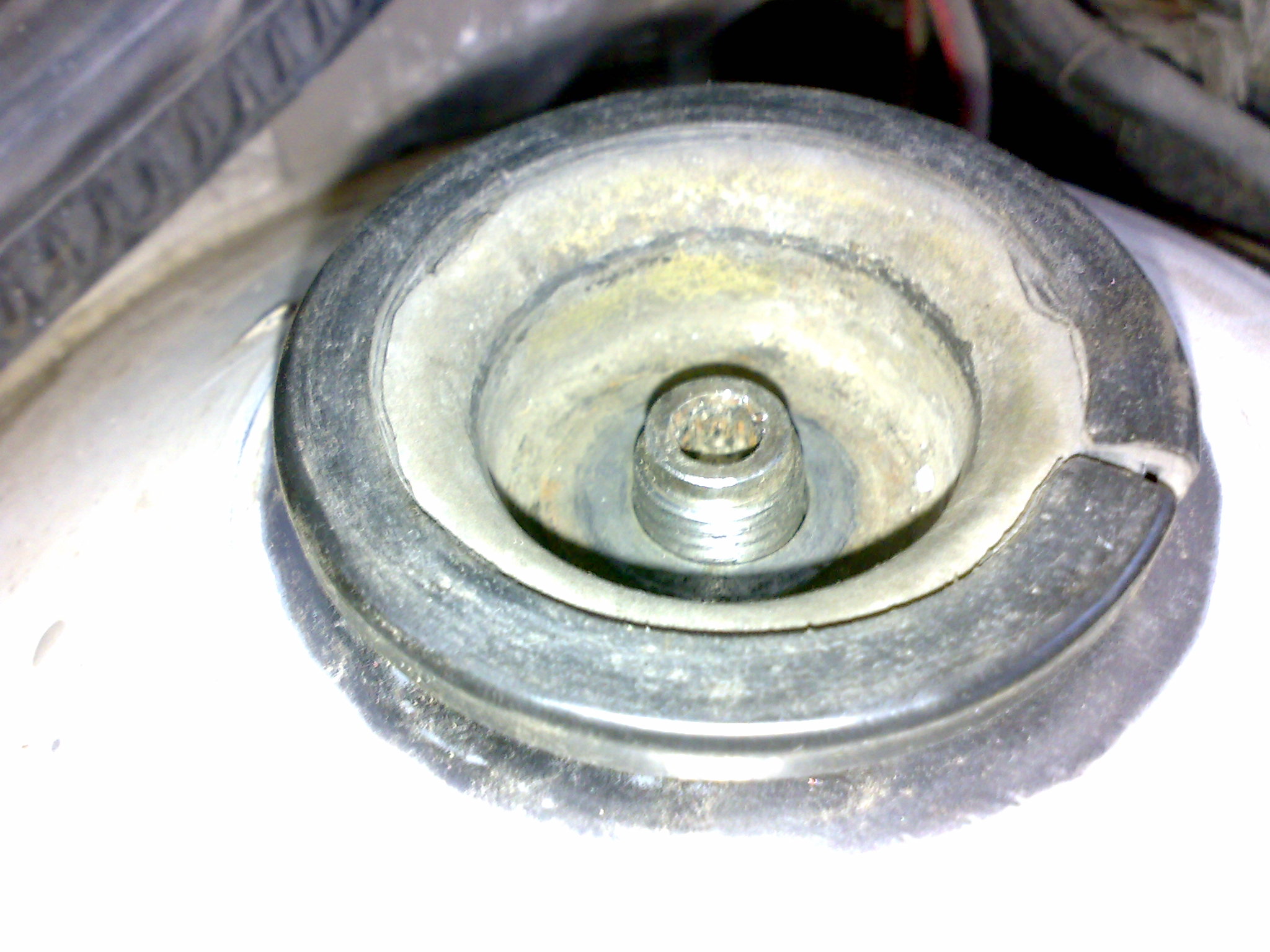

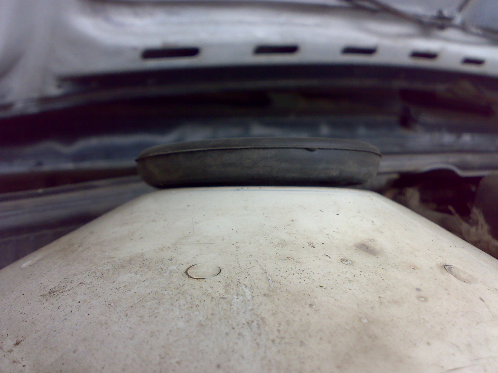

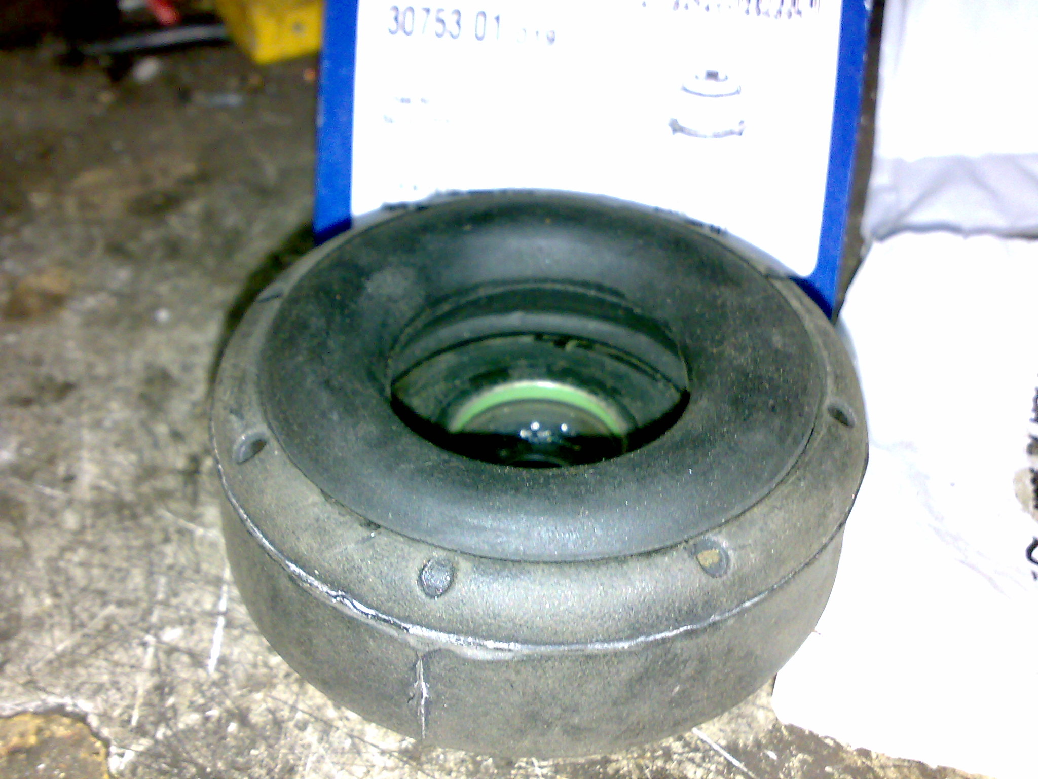

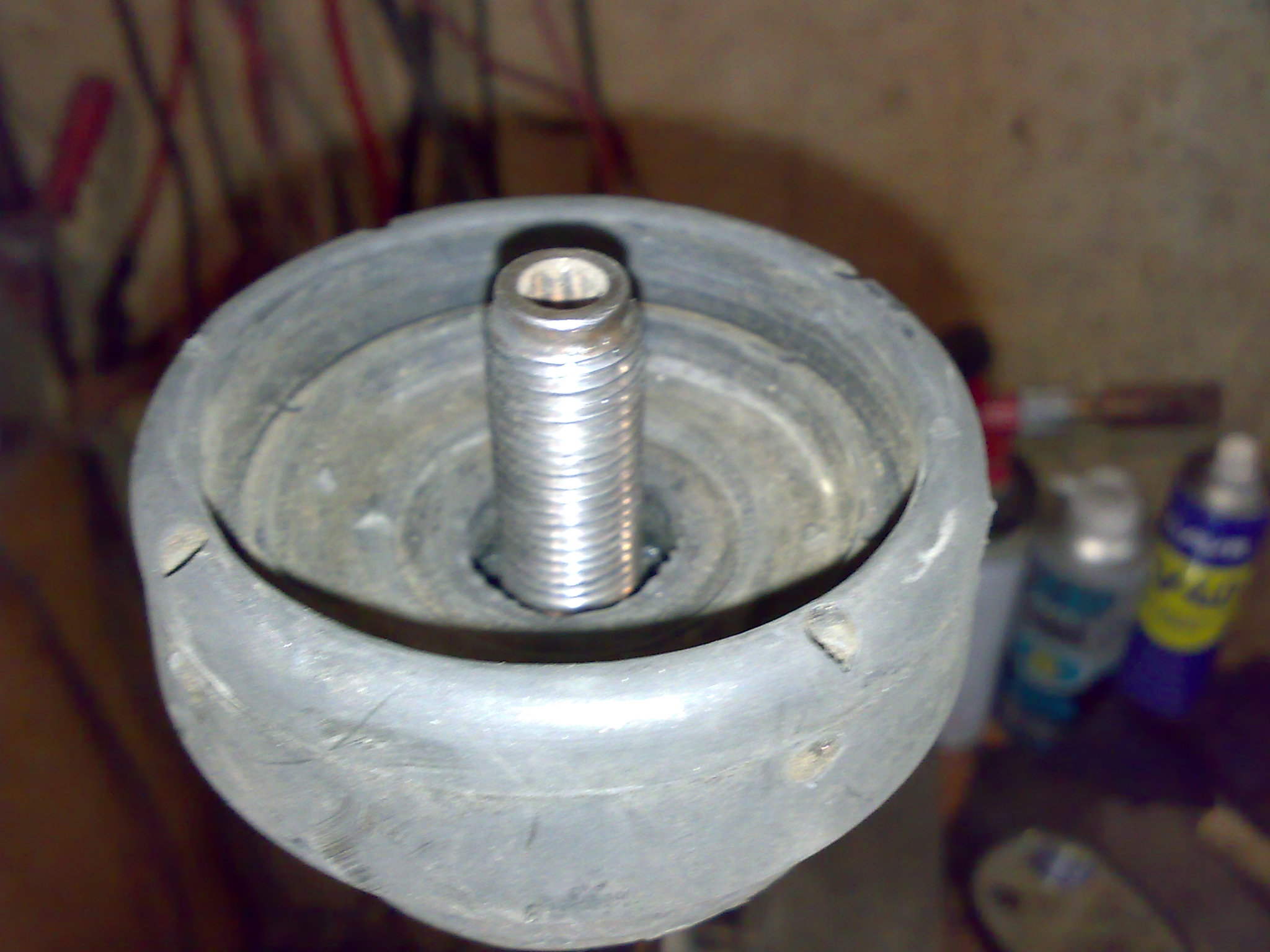

резина в порядке

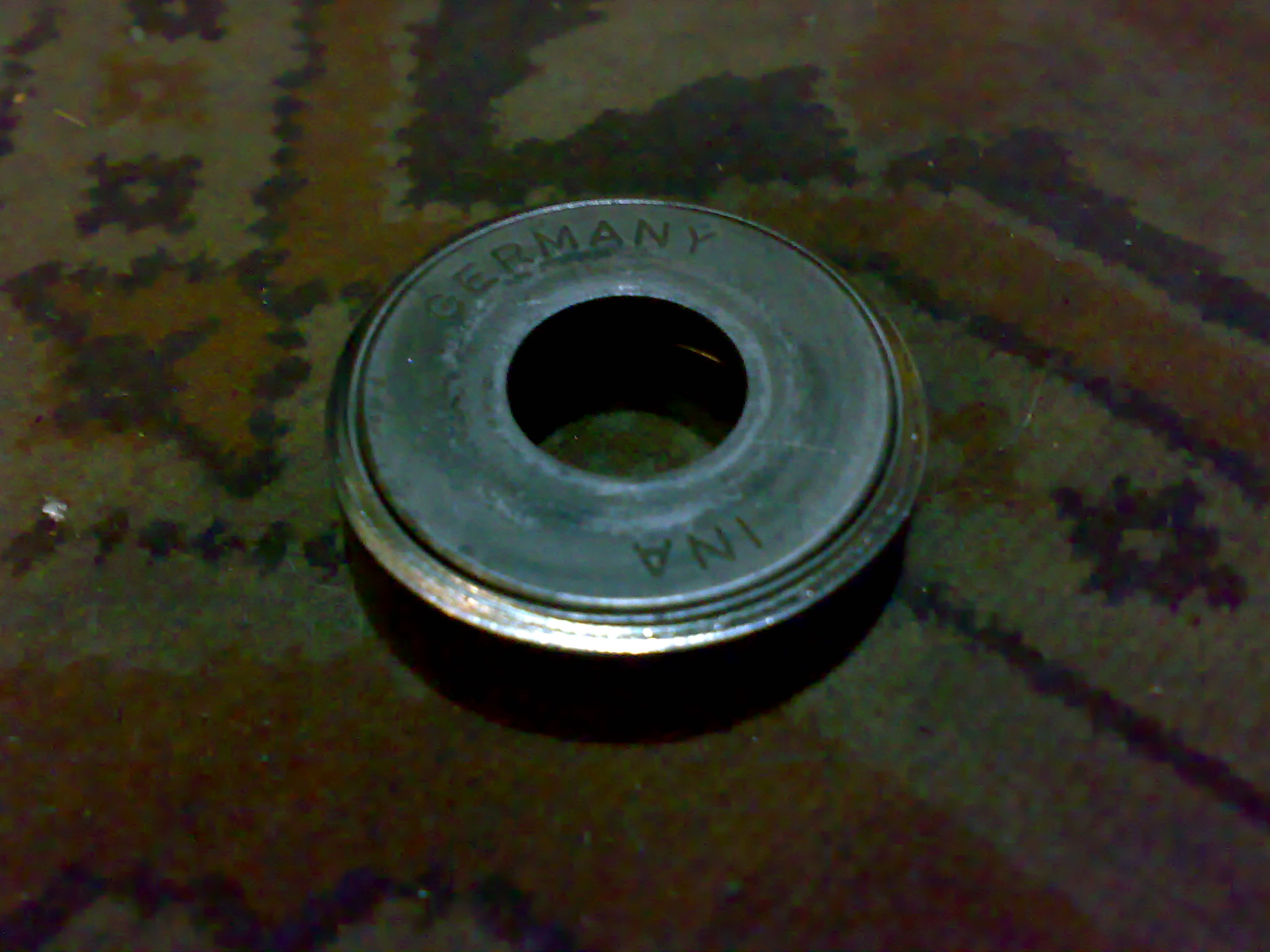

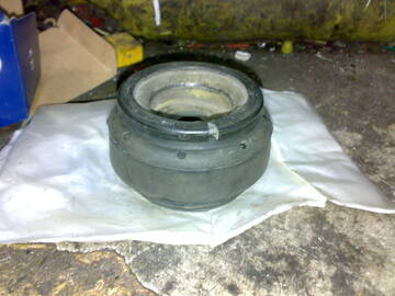

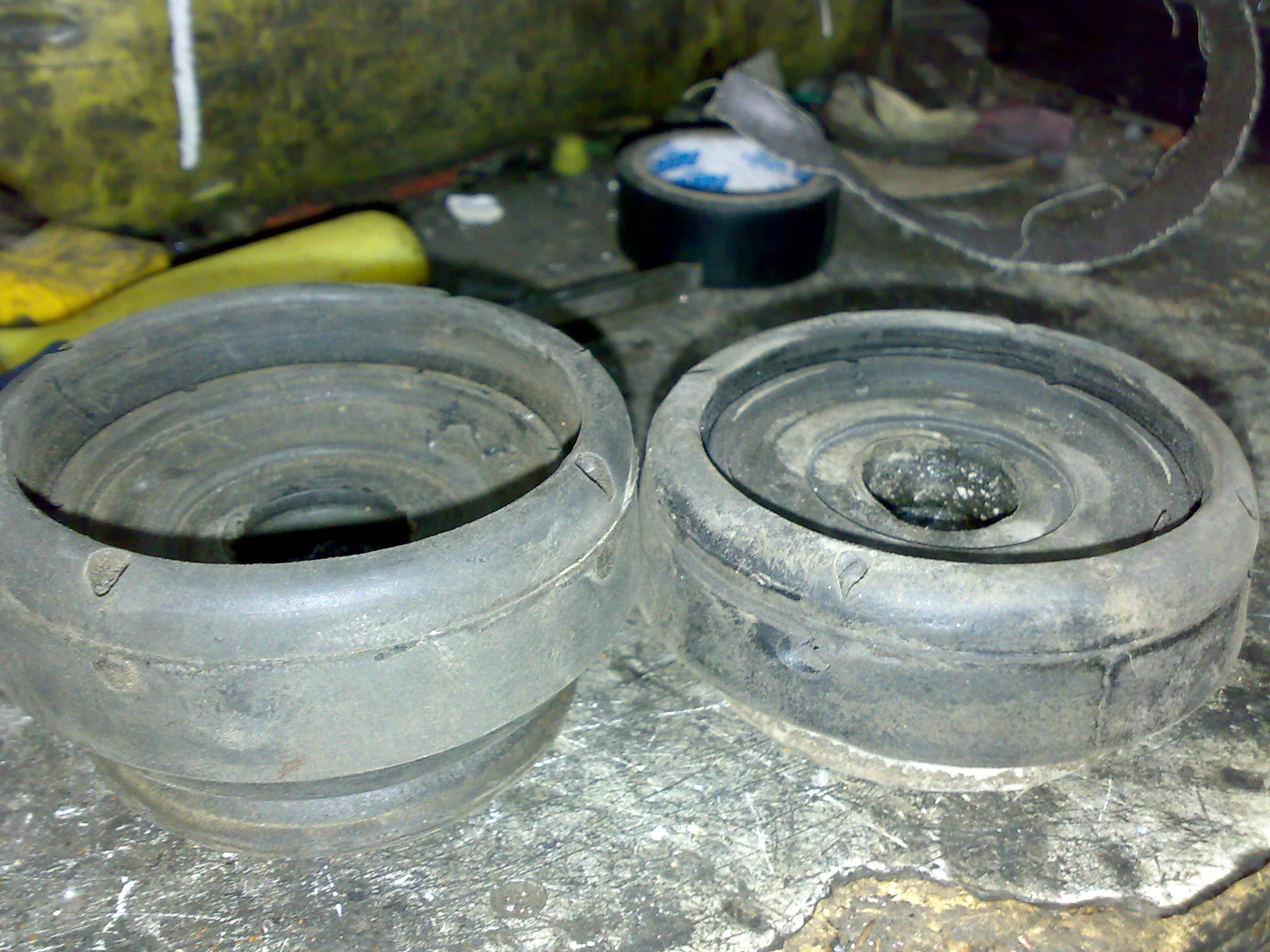

а вот с обратной стороны видно даже следы касания чашки пружины

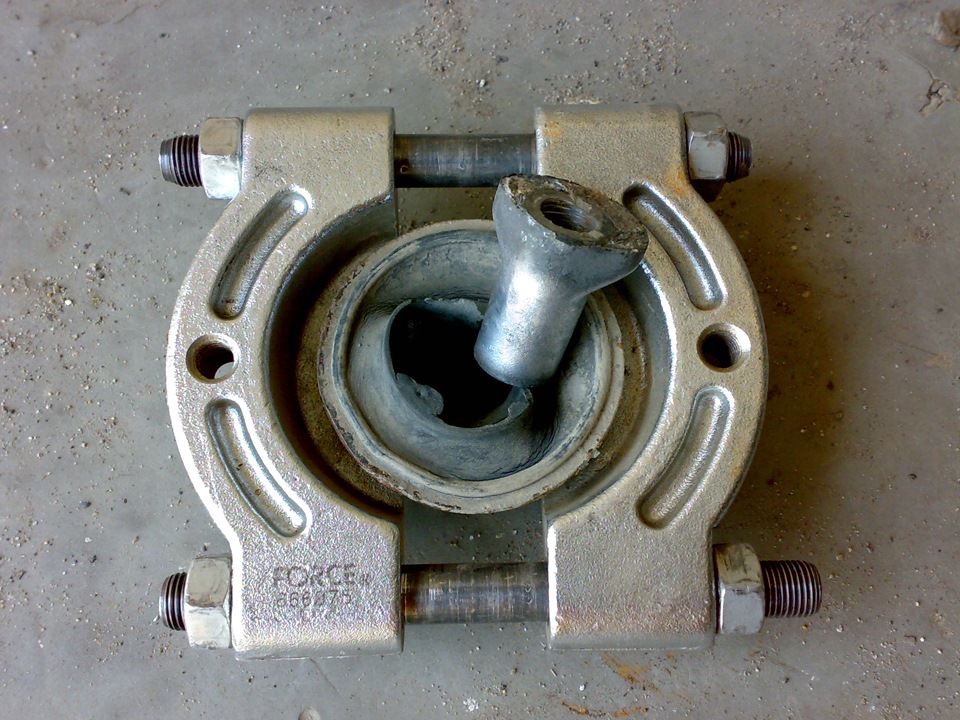

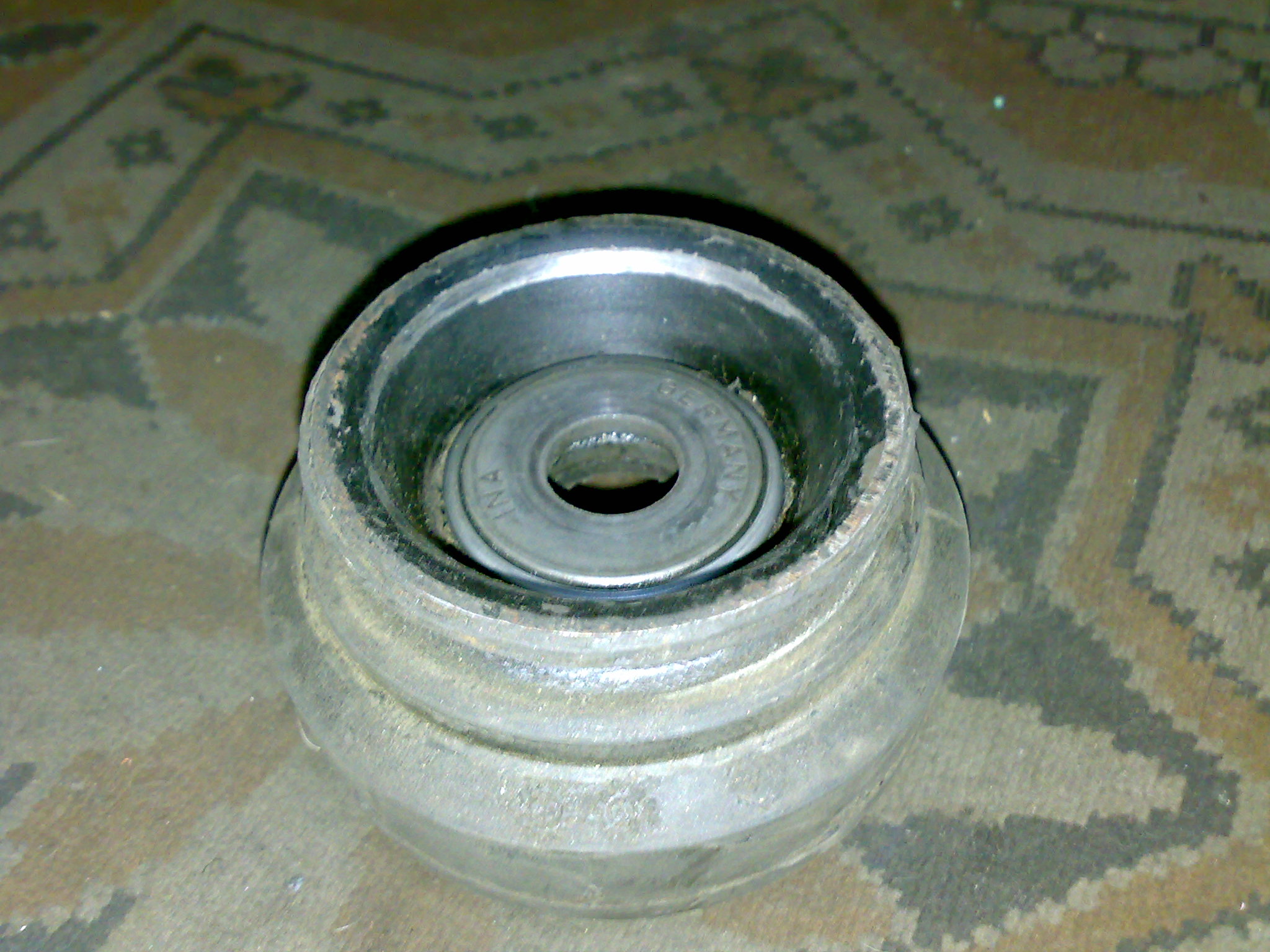

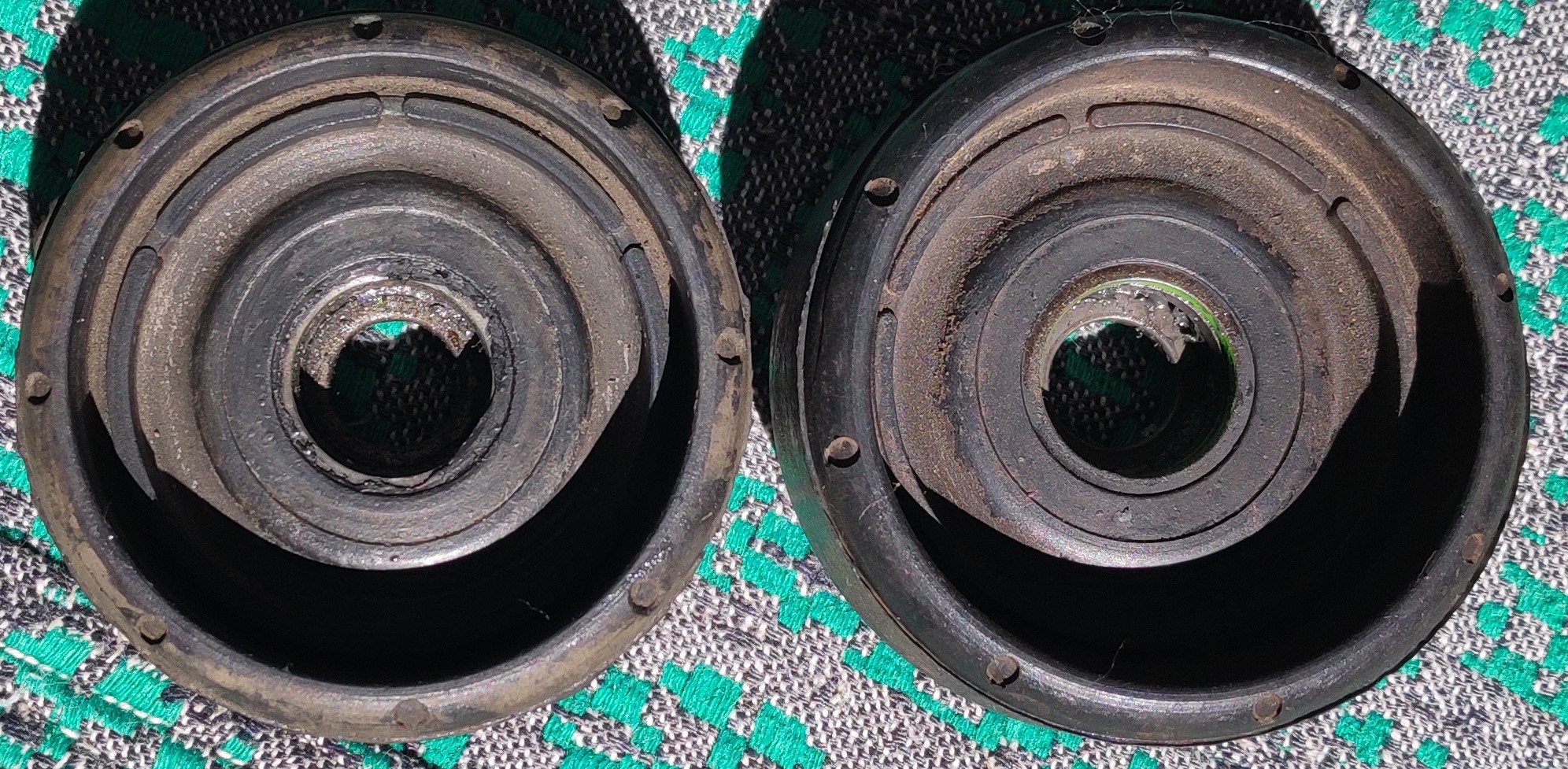

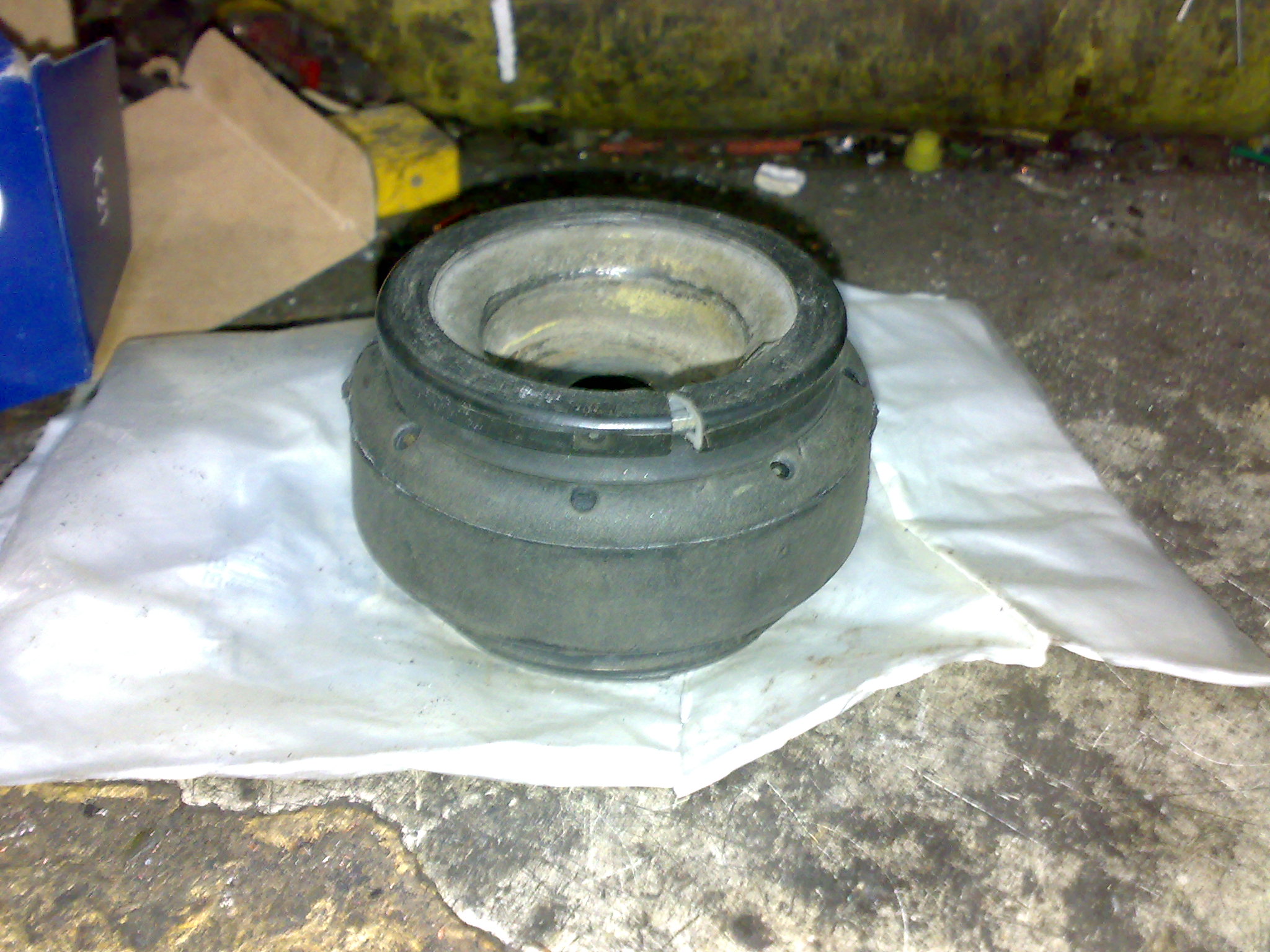

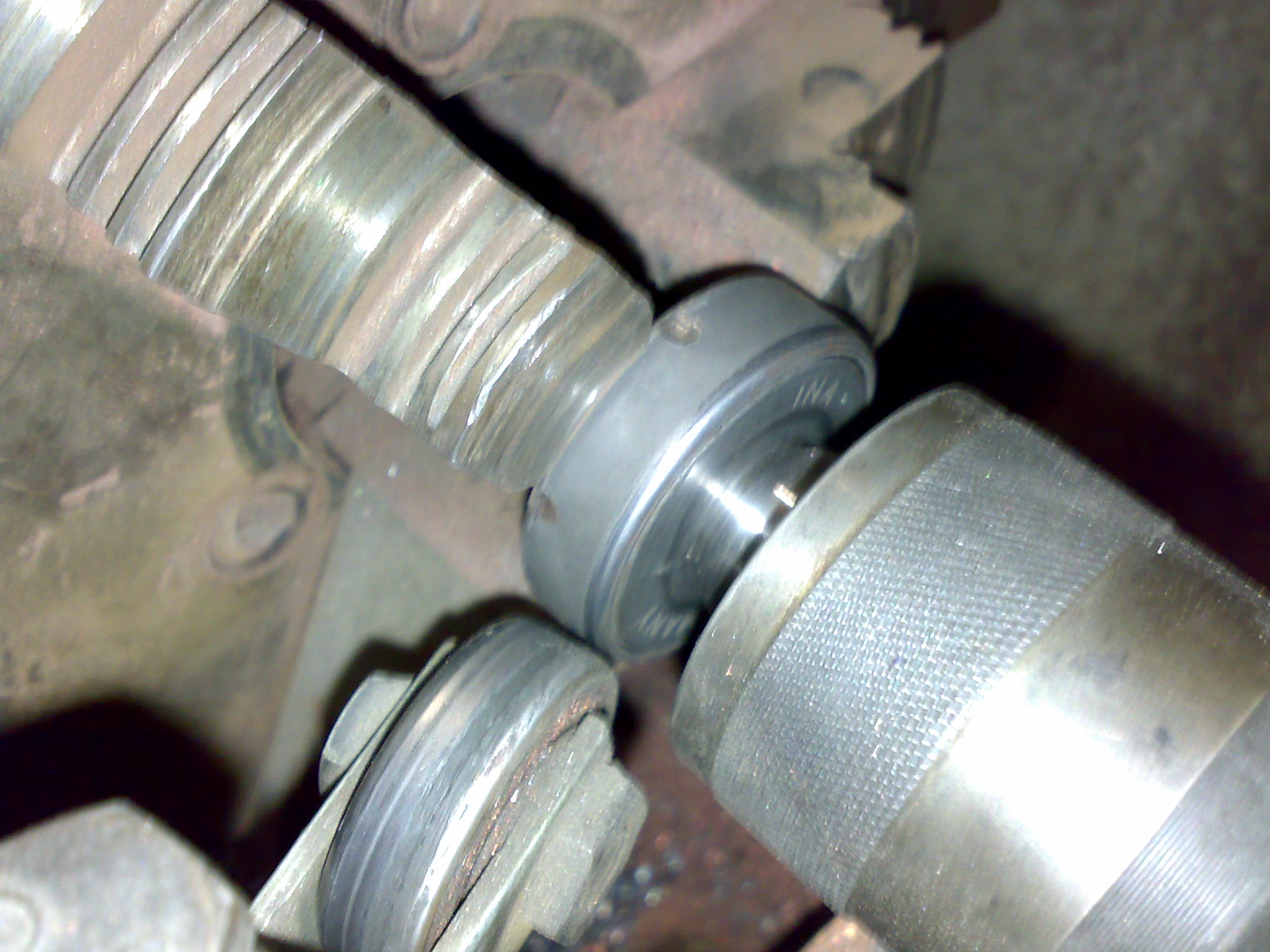

причина - опорный подшипник , люфт по вертикали и горизонтали .но если просто прокатать вальцовкой , то люфта нет
и можно собирать и ставить его обратно - сколько то будет работать

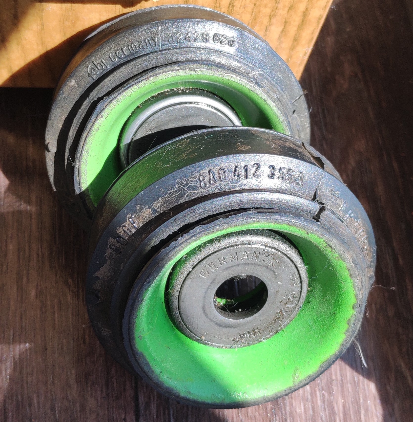

а почему же он разбирается ?

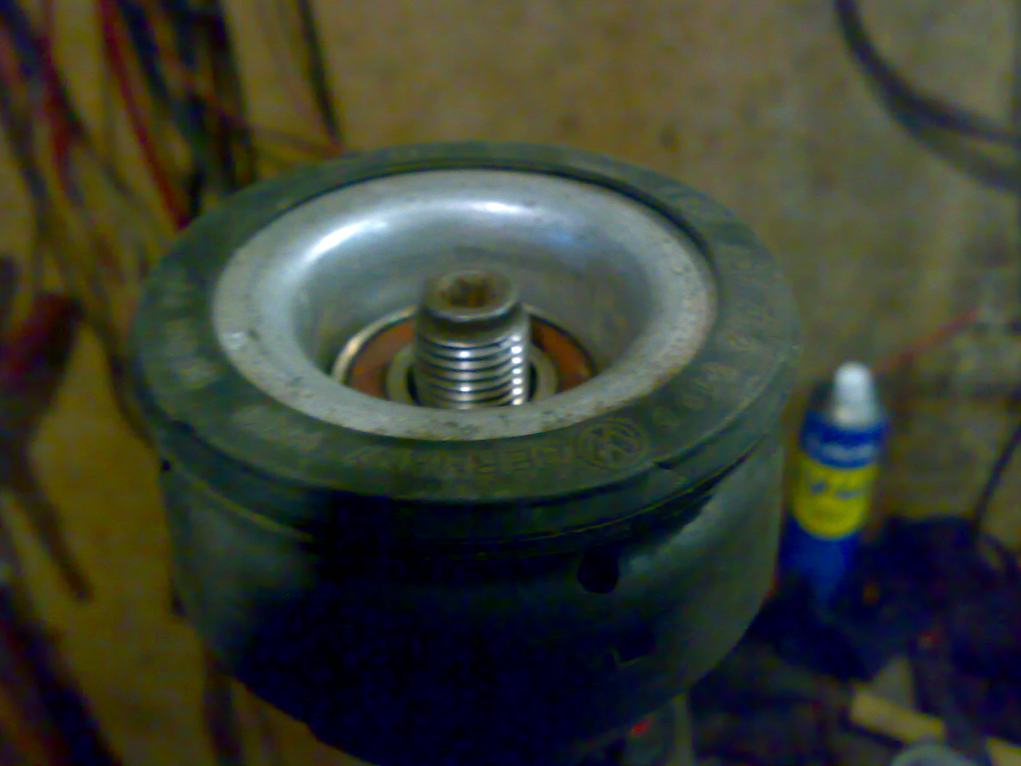

все просто - опорный он только в одну сторону , а при падении колеса в яму ( либо в прыжке через лежачих ментов ) весь кулак поворотный с колесом повисает на бедном подшипнике , который завальцован тоненькой жестянкой и начинает его разрывать .

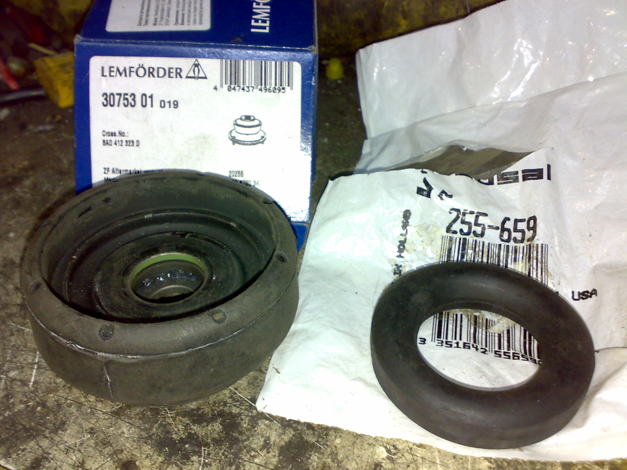

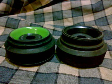

установка опорников от Гольф 4 , Жигули и тд меняет картину - просто опорник Гольфа по другому устроен и так легко не разбирается , в Жигулях вообще шариковый а не опорный и работает пока не заклинит

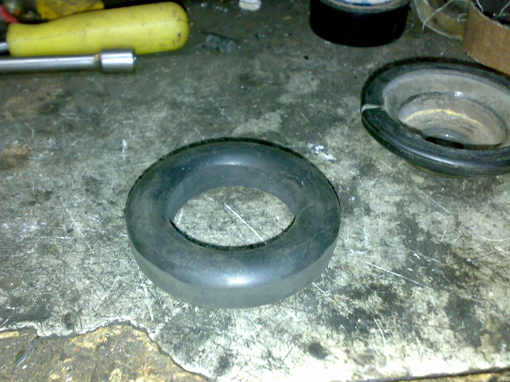

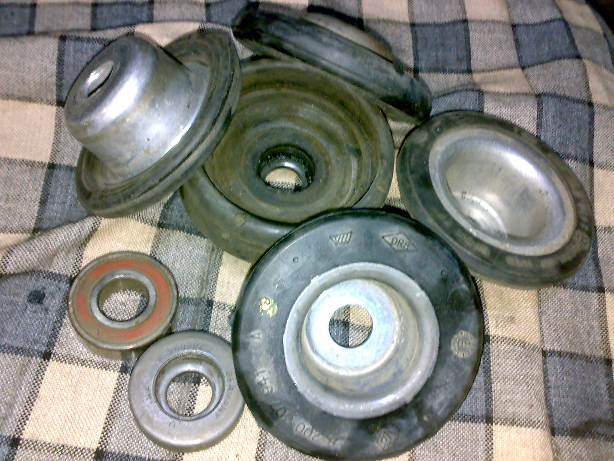

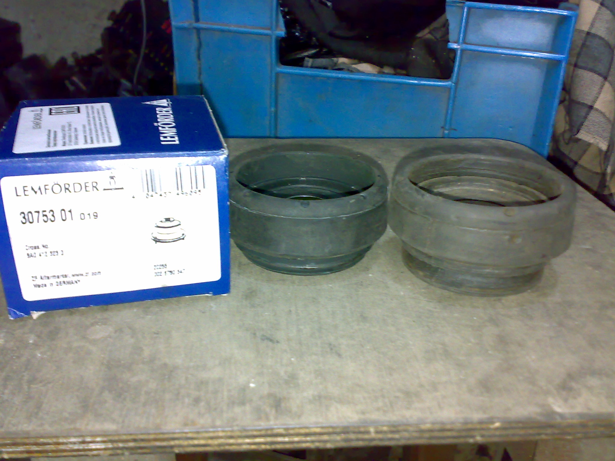

пороемся в мусоре - чего подходящего попадется ?

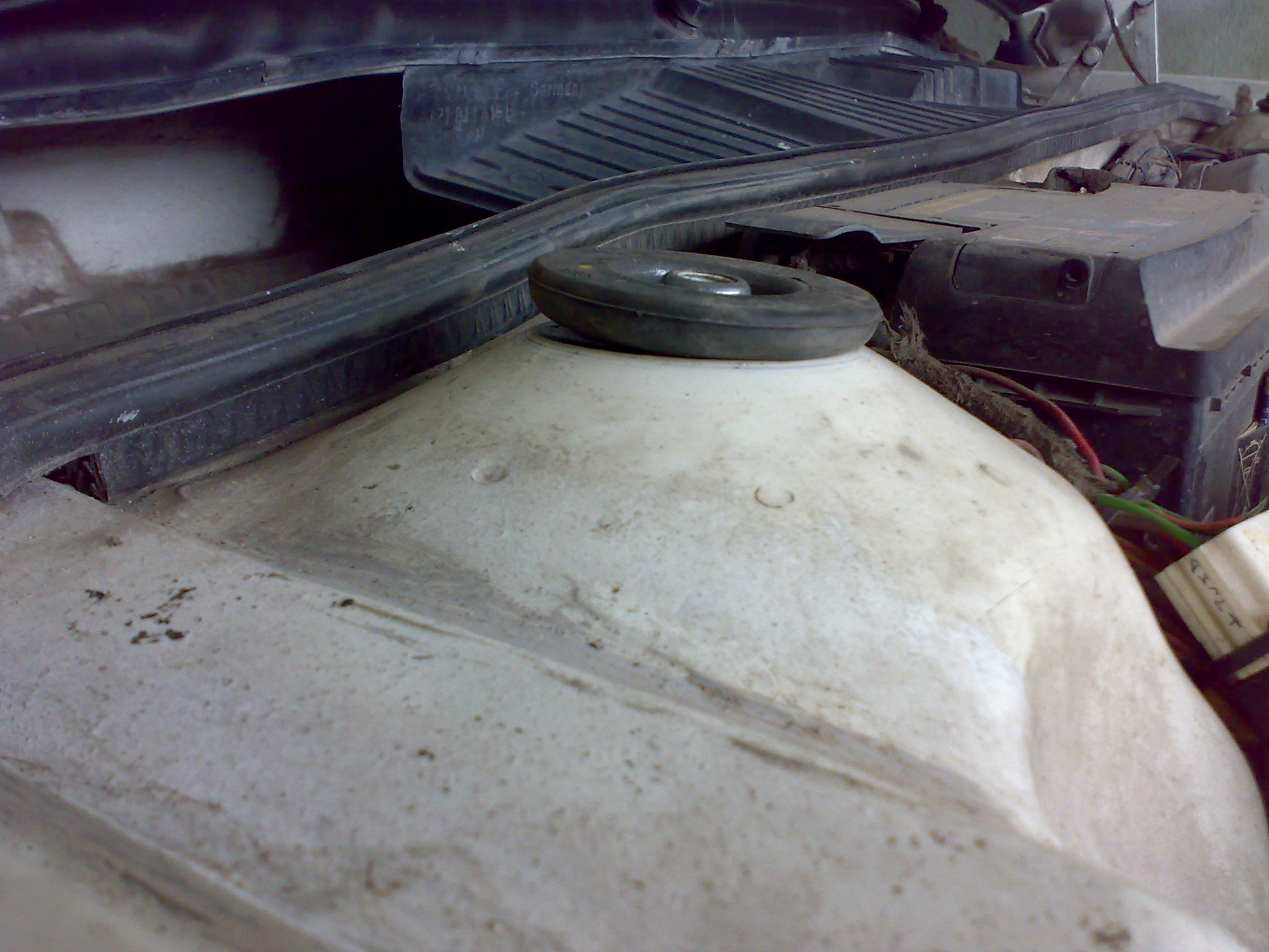

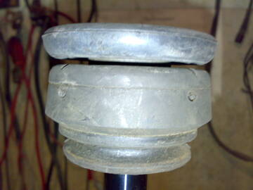

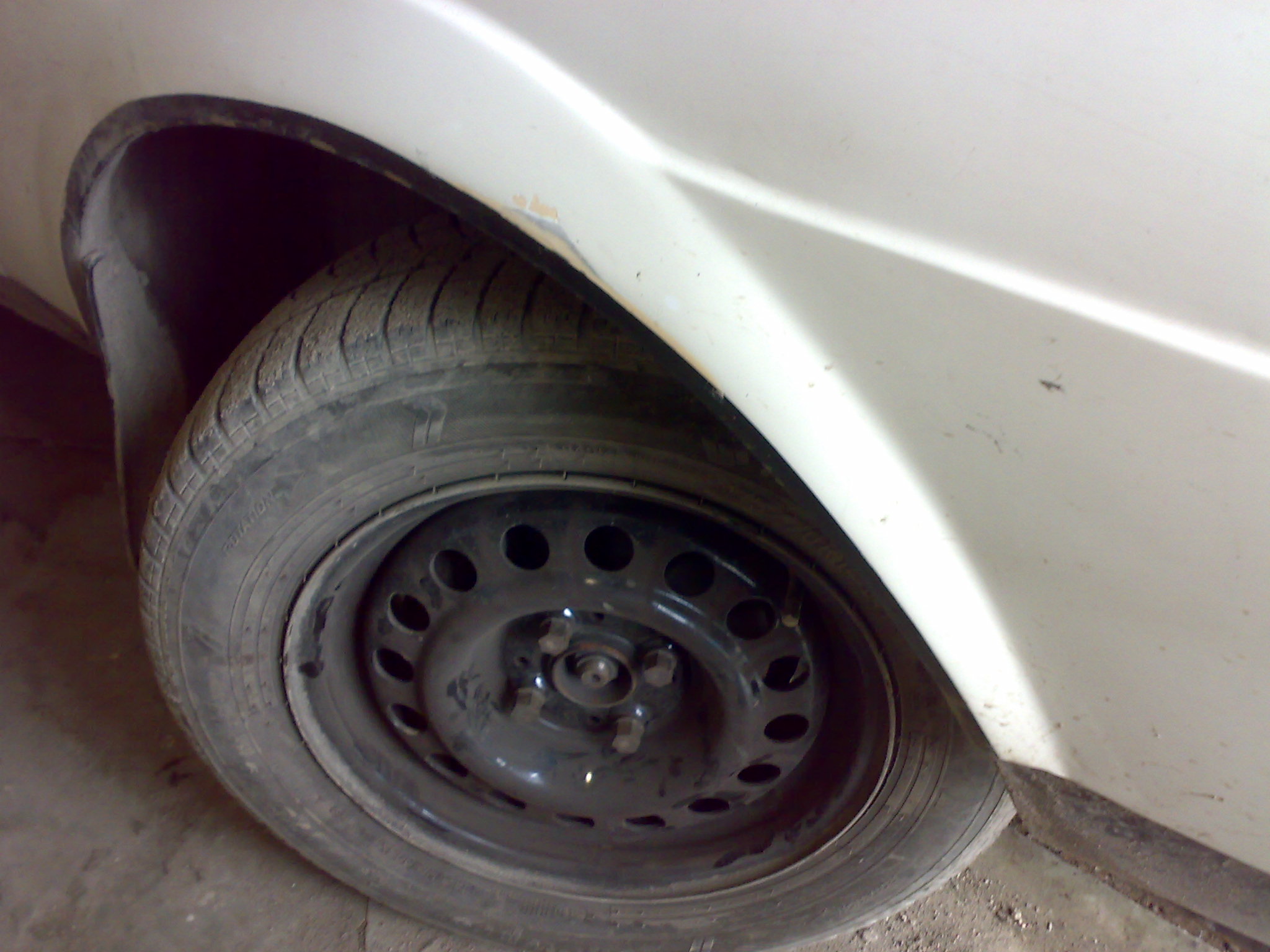

хочется собрать так , но низзя - при повороте руля стойка наклоняется ощутимо , можно либо шток согнуть , либо стакан порвать ( если силенок хватит руль повернуть )

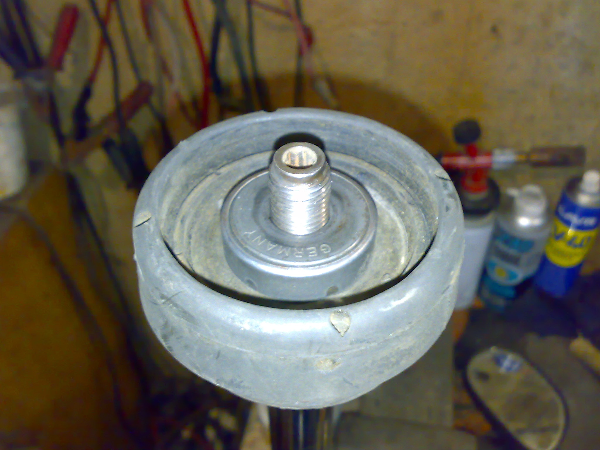

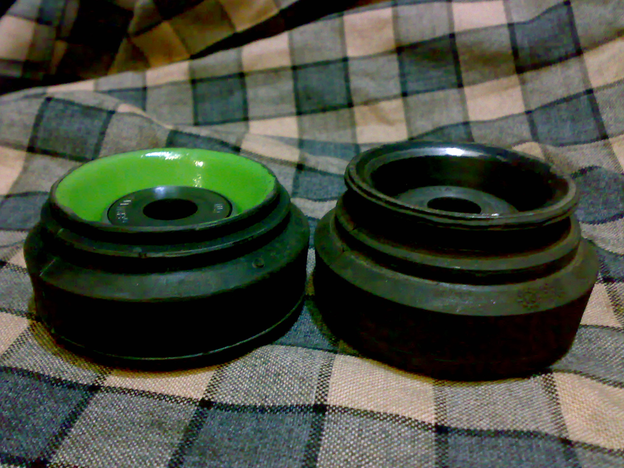

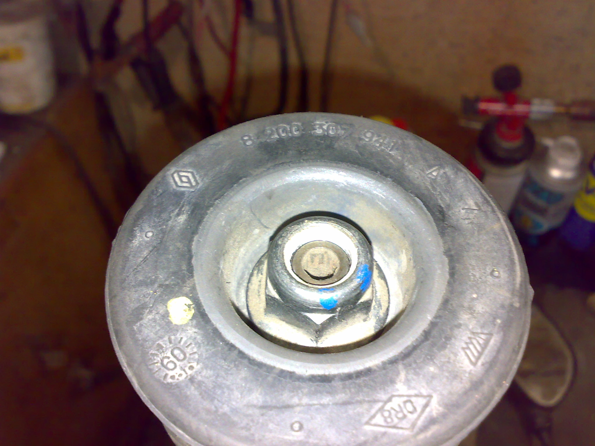

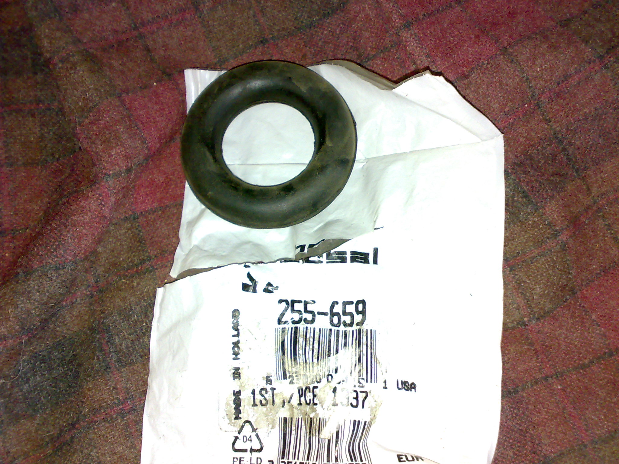

чашки от Рено логан вроде , сразу с демпфером .
высоту подбирать индивидуально .

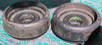

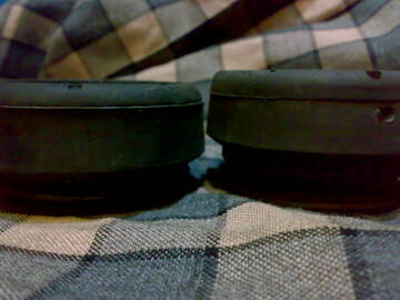

не забываем что опоры есть 3 видов по высоте - от 41 до 64 мм

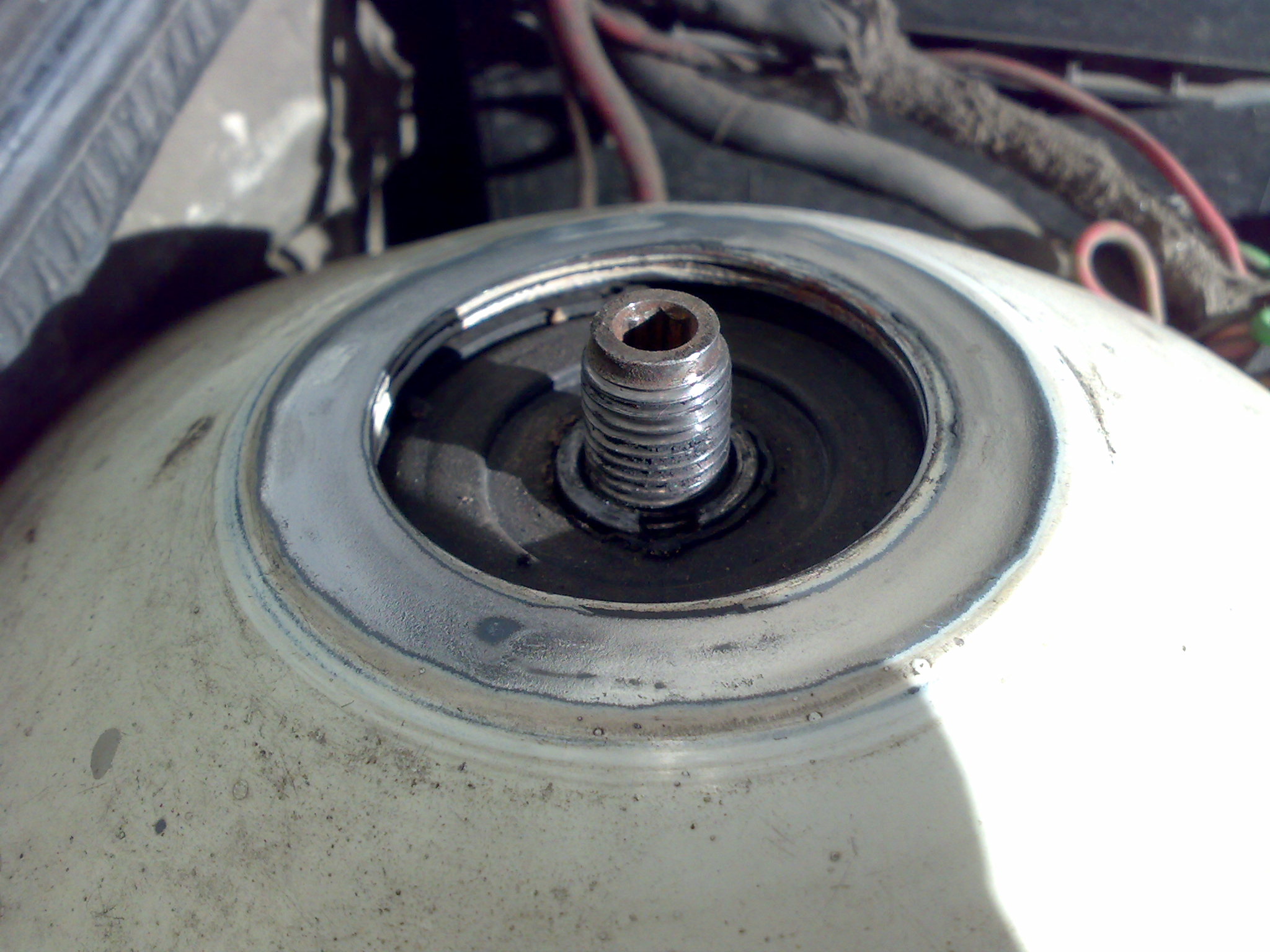

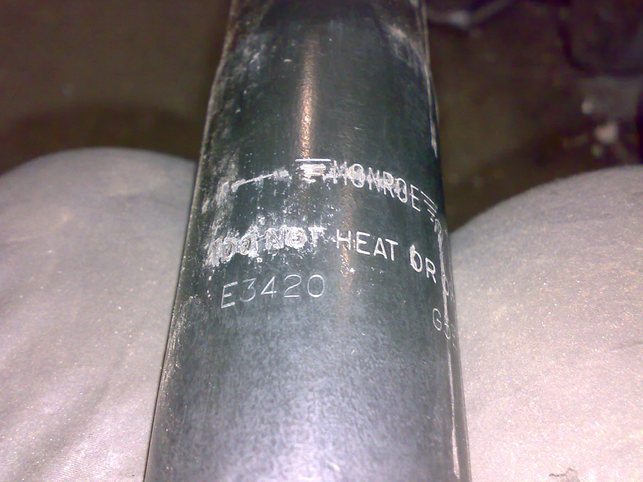

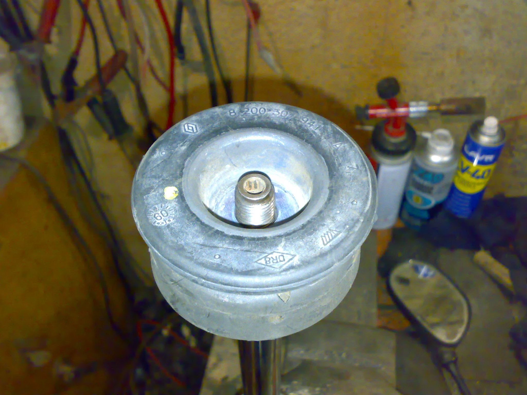

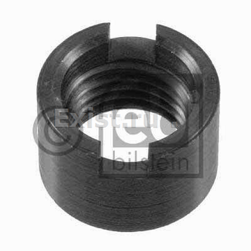

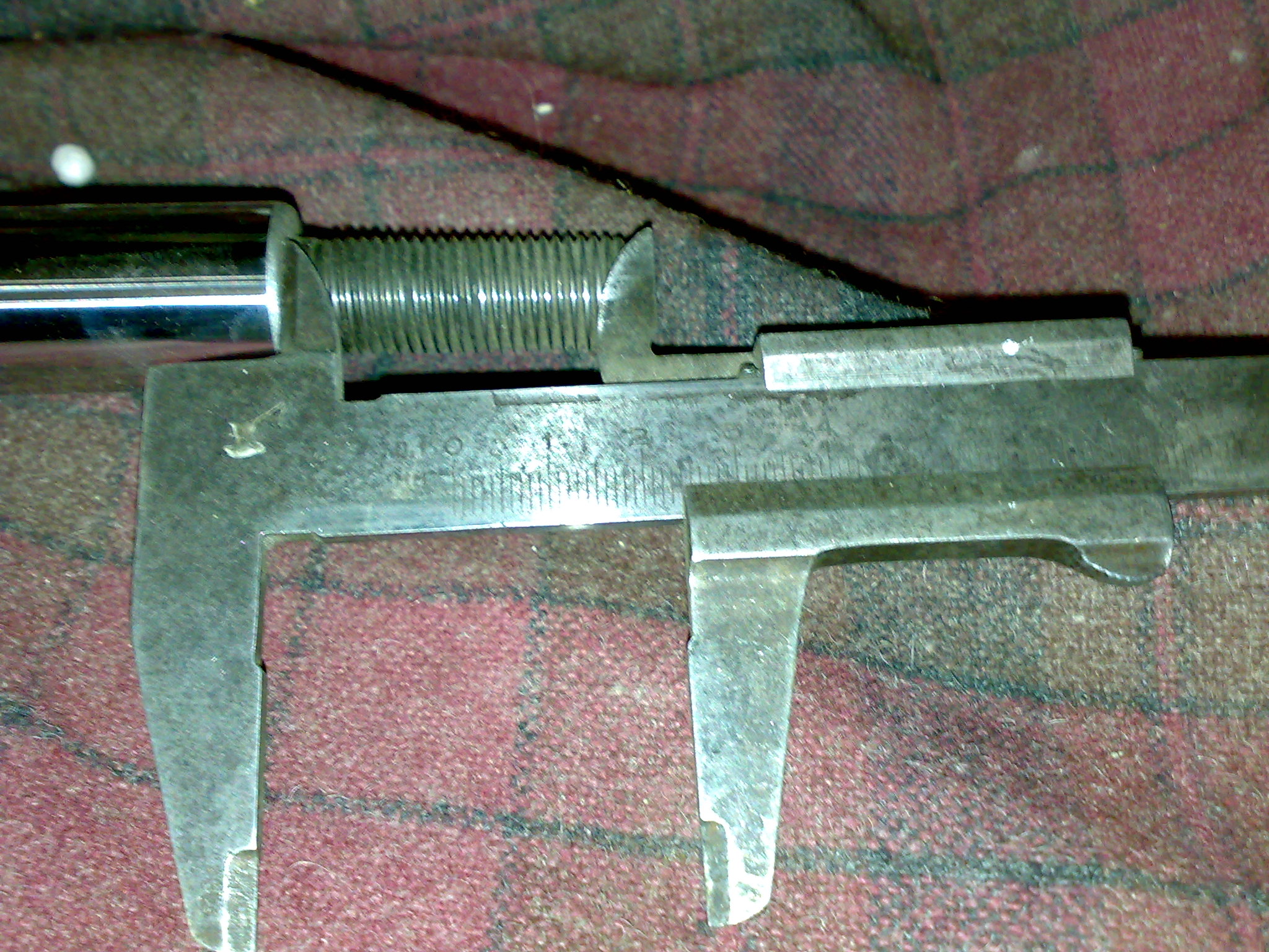

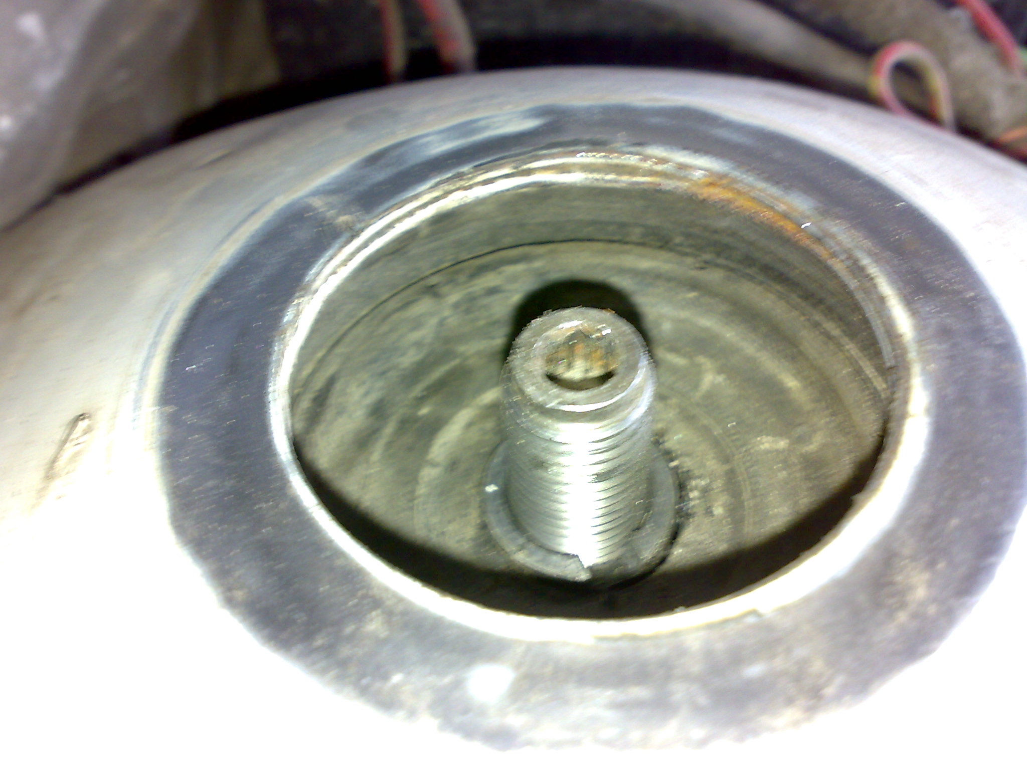

амортизаторы у меня с удлиненной резьбовой частью

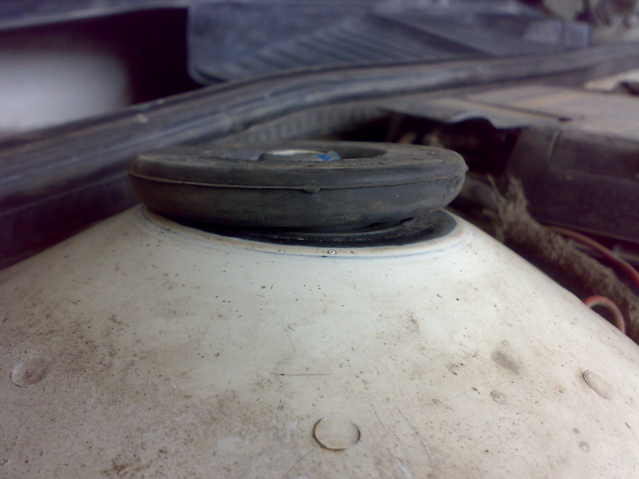

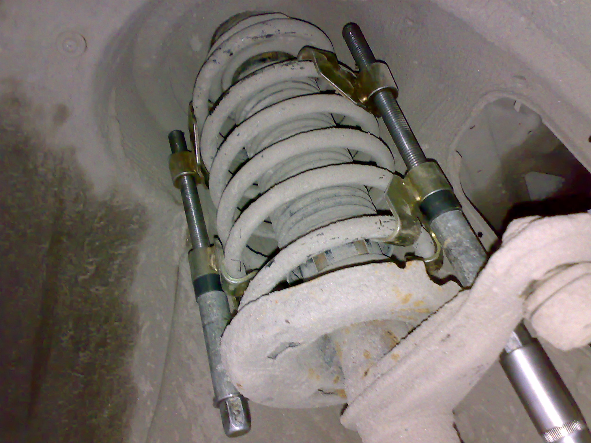

в итоге попроще , чем точить чужой опорник или слушать бряканья на каждой глубокой яме
