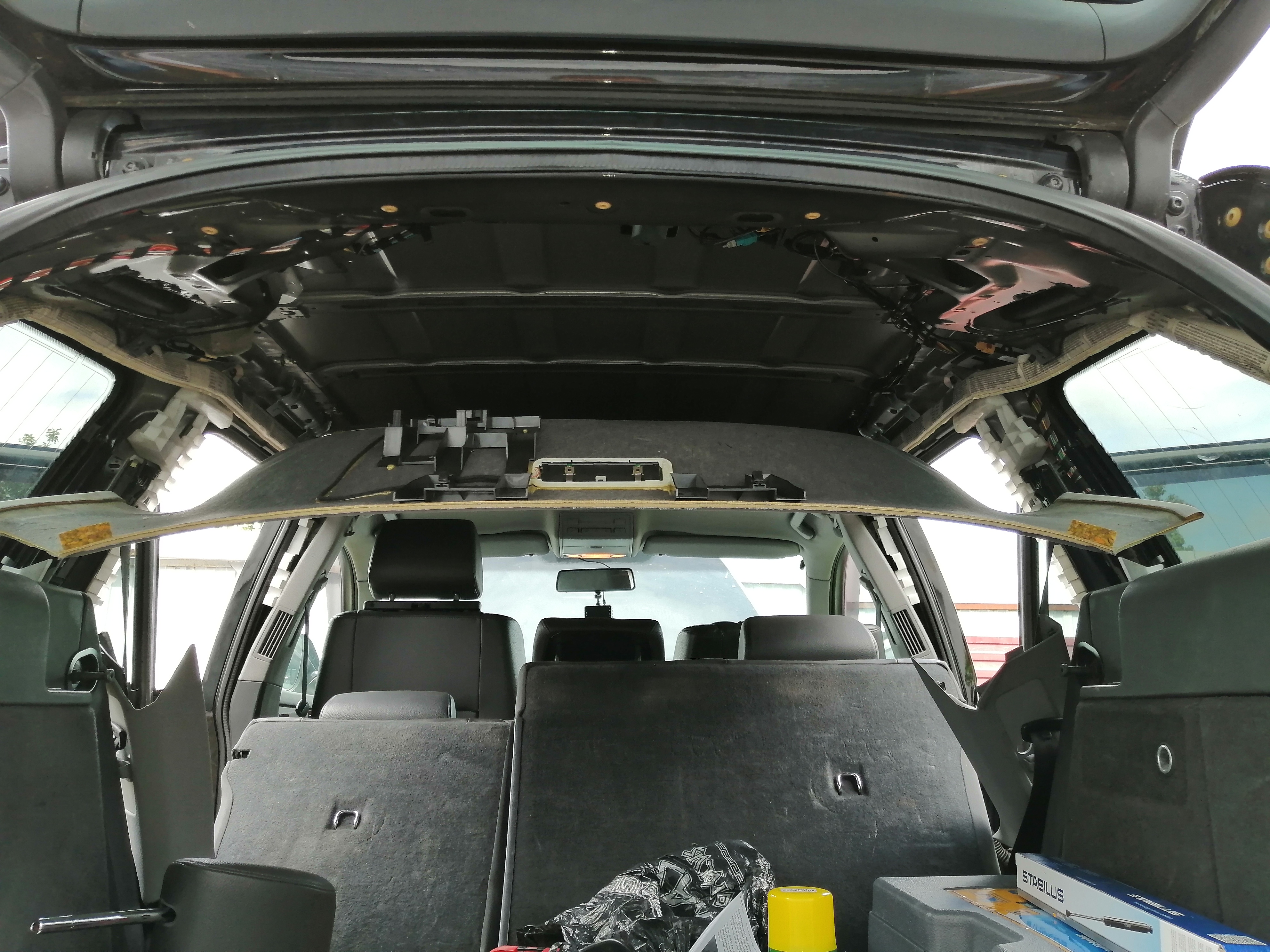

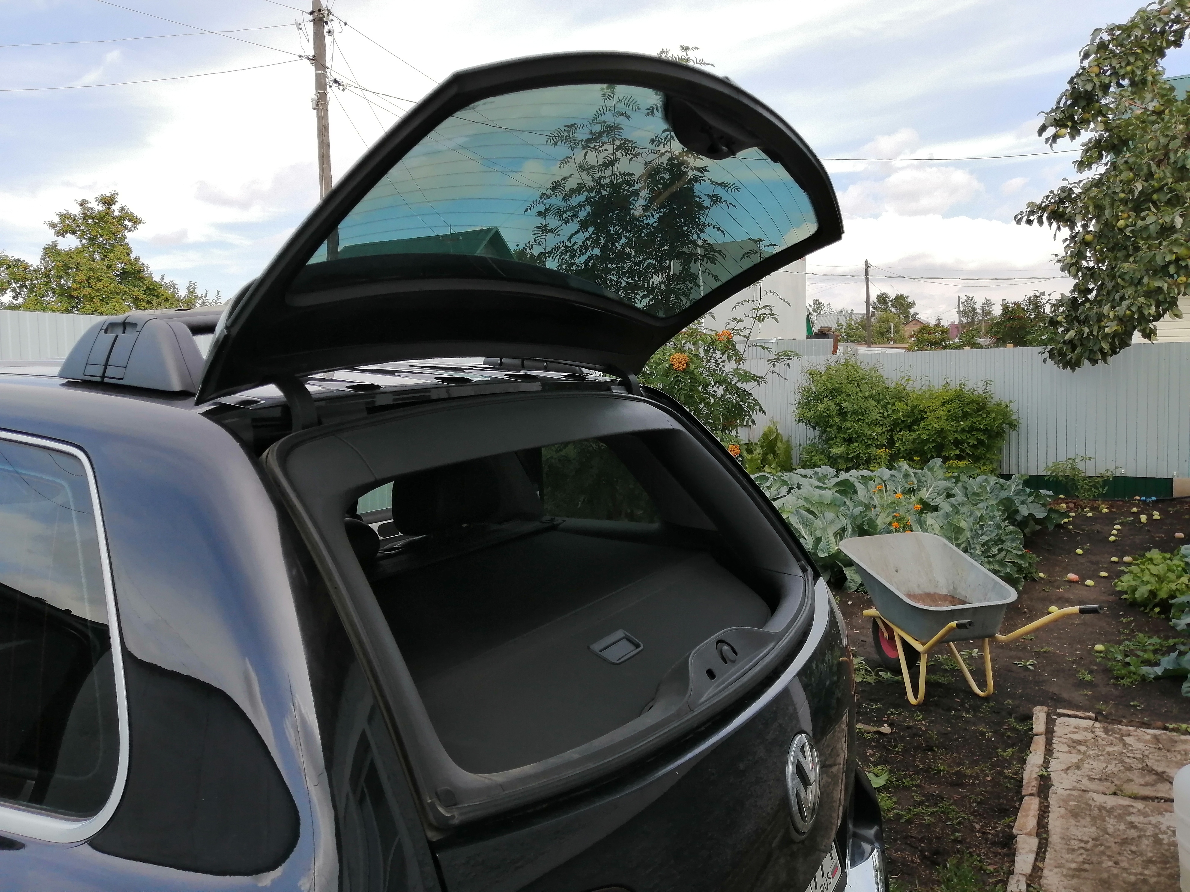

Первым делом я занялся газлифтами пятой двери. Дверь сама еще худо-бедно держалась в поднятом положении, а вот упоры стекла двери умерли совсем. Газлифты на Туарегах первого поколения расположены горизонтально под потолком, чтобы к ним добраться нужно частично снять обшивку потолка. Выглядит это вот так:
https://upforme.ru/uploads/0010/52/00/2/t792722.jpg
В принципе, разбирается все это дело довольно легко и быстро, без необходимости полного демонтажа обшивки потолка. Если газ лифты самой двери были еще живые (у меня не получилось сжать ни правый, ни левый), то на стекло были полностью вытекшие.
Итог проделанной работы:
https://upforme.ru/uploads/0010/52/00/2/t316730.jpg

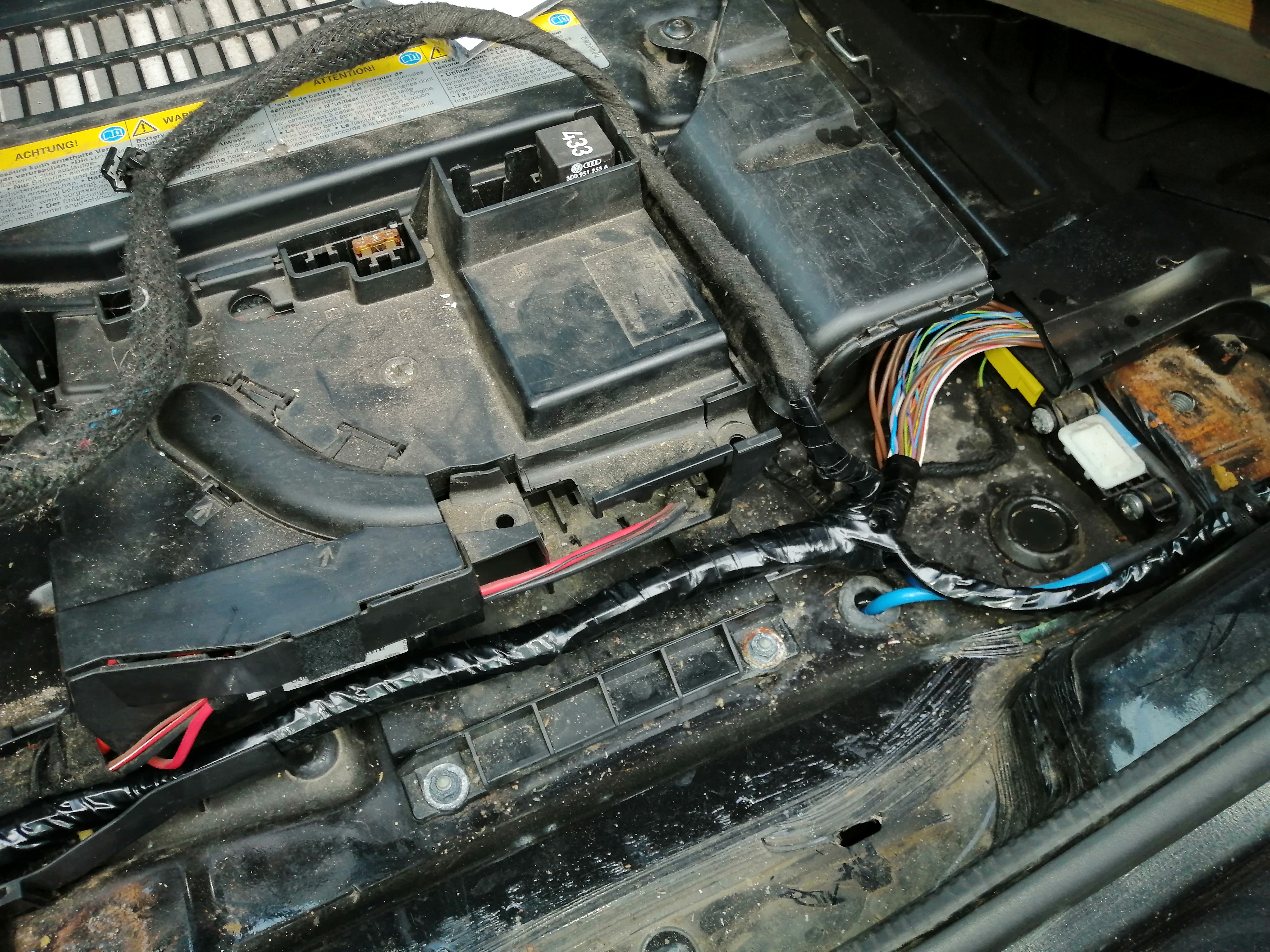

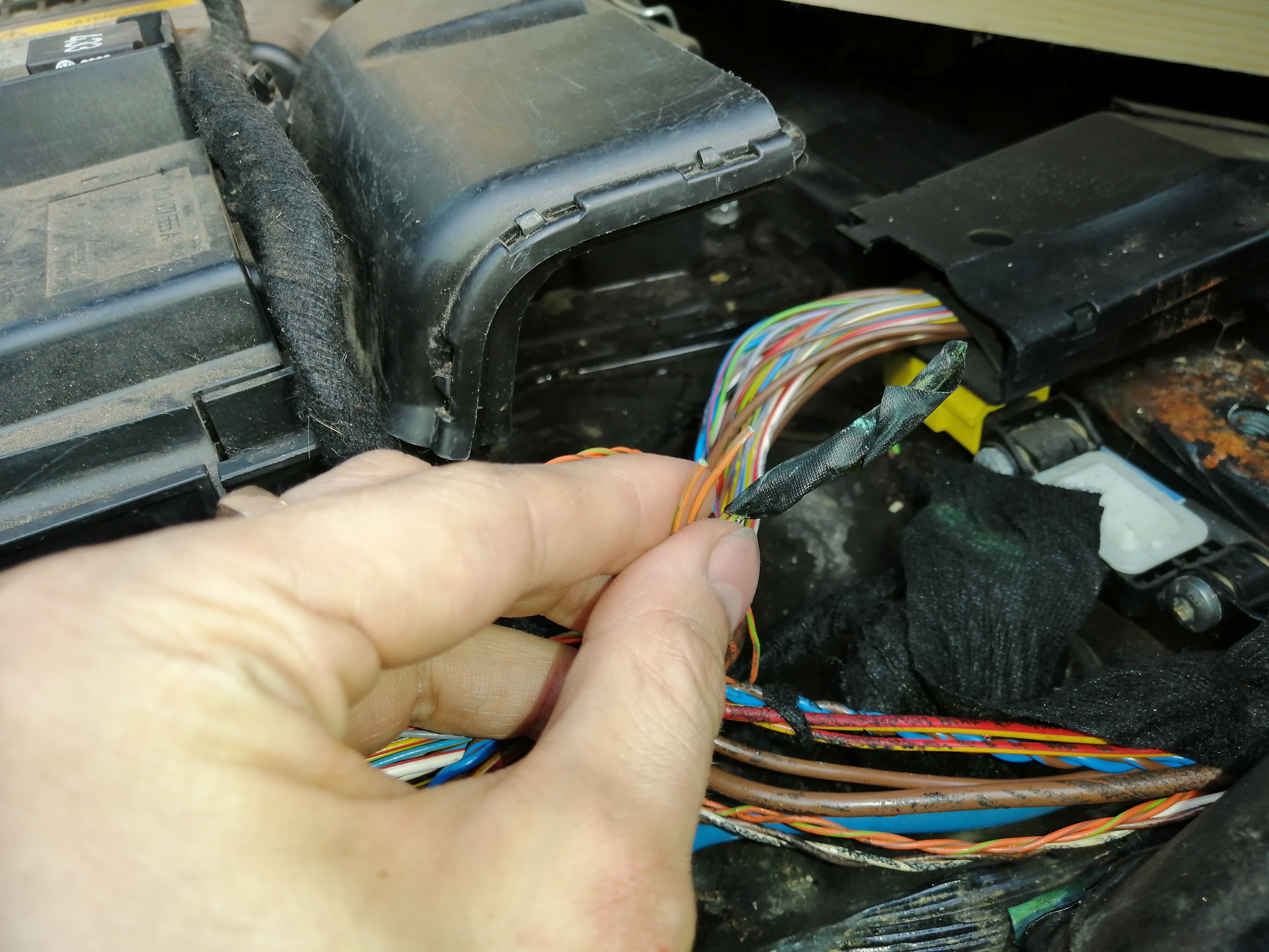

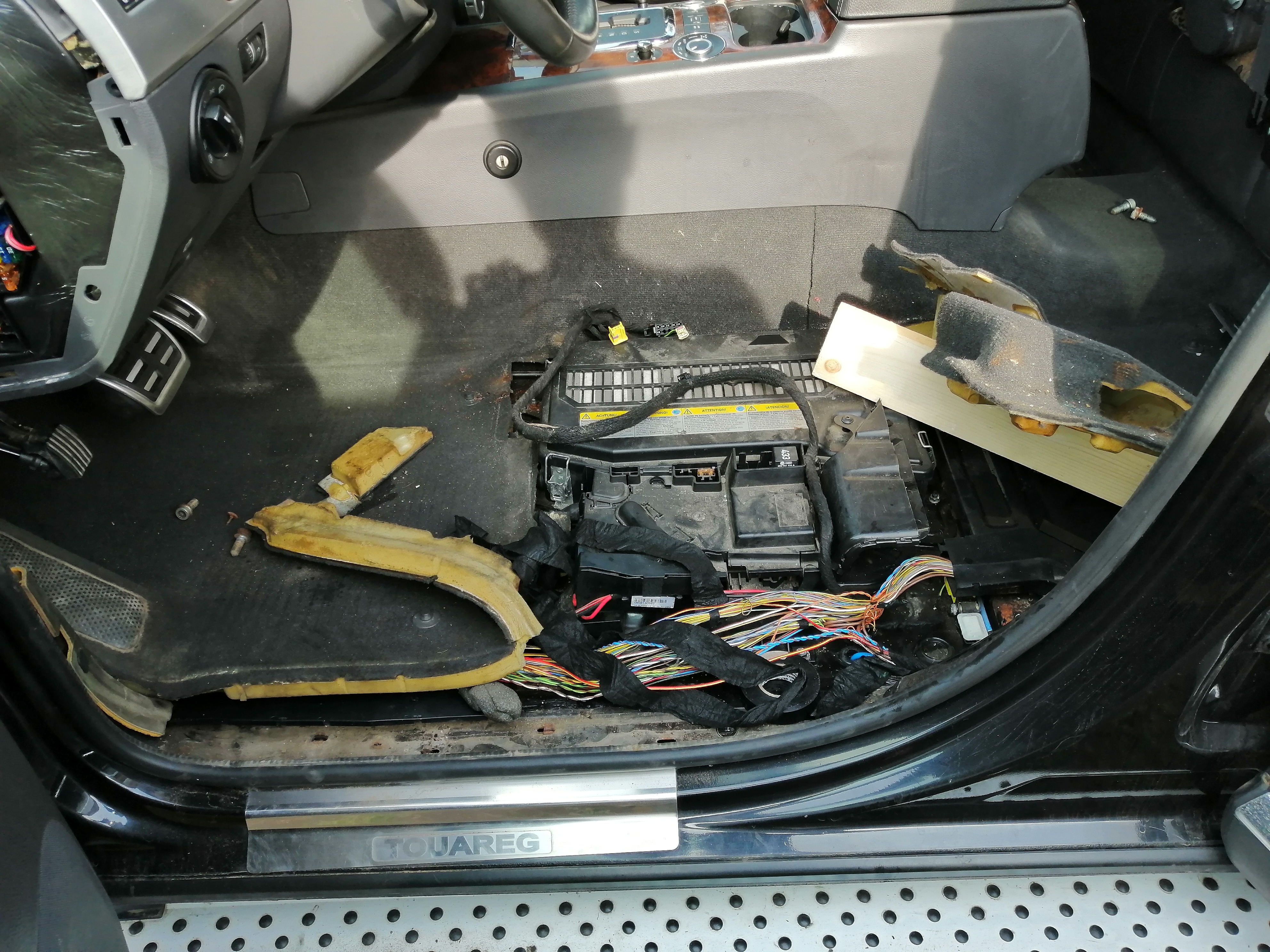

Далее я полез разбирать пластик с левой стороны, чтобы добраться до косы с мать-их скрутками.
Перечень работ: полный демонтаж водительского сиденья и пластиковой обшивки с левой стороны.
Осмотр показал, что скрутки, расположенные в косе в ногах водителя уже переделаны и находятся в свеженькой термоусадке. Ладно, разматываем косу до центральной стойки, где находятся скрутки проводов CAN-шины.
https://upforme.ru/uploads/0010/52/00/2/t93079.jpg
Этой фоткой я пугал жену по Вайберу)))
А вот и искомые скрутки:
https://upforme.ru/uploads/0010/52/00/2/t258965.jpg
Одна рассыпалась, пока я разматывал косу; вторая держалась под заводской изоляцией, но уже вся позеленела. Скрутки я зачистил, заизолировал и замотал косу обратно.
https://upforme.ru/uploads/0010/52/00/2/t243384.jpg
Позже посмотрим, что покажет диагностика.

отгнивший проводок показывает что в салоне  была вода .
при разборке  луж не было ?
Была. Как мне объяснили знающие люди: у Туров это не баг, а фича. Сливные каналы под капотом надо почистить. В ближайшее скатаюсь на сервис, сам я к ним хрен доберусь.

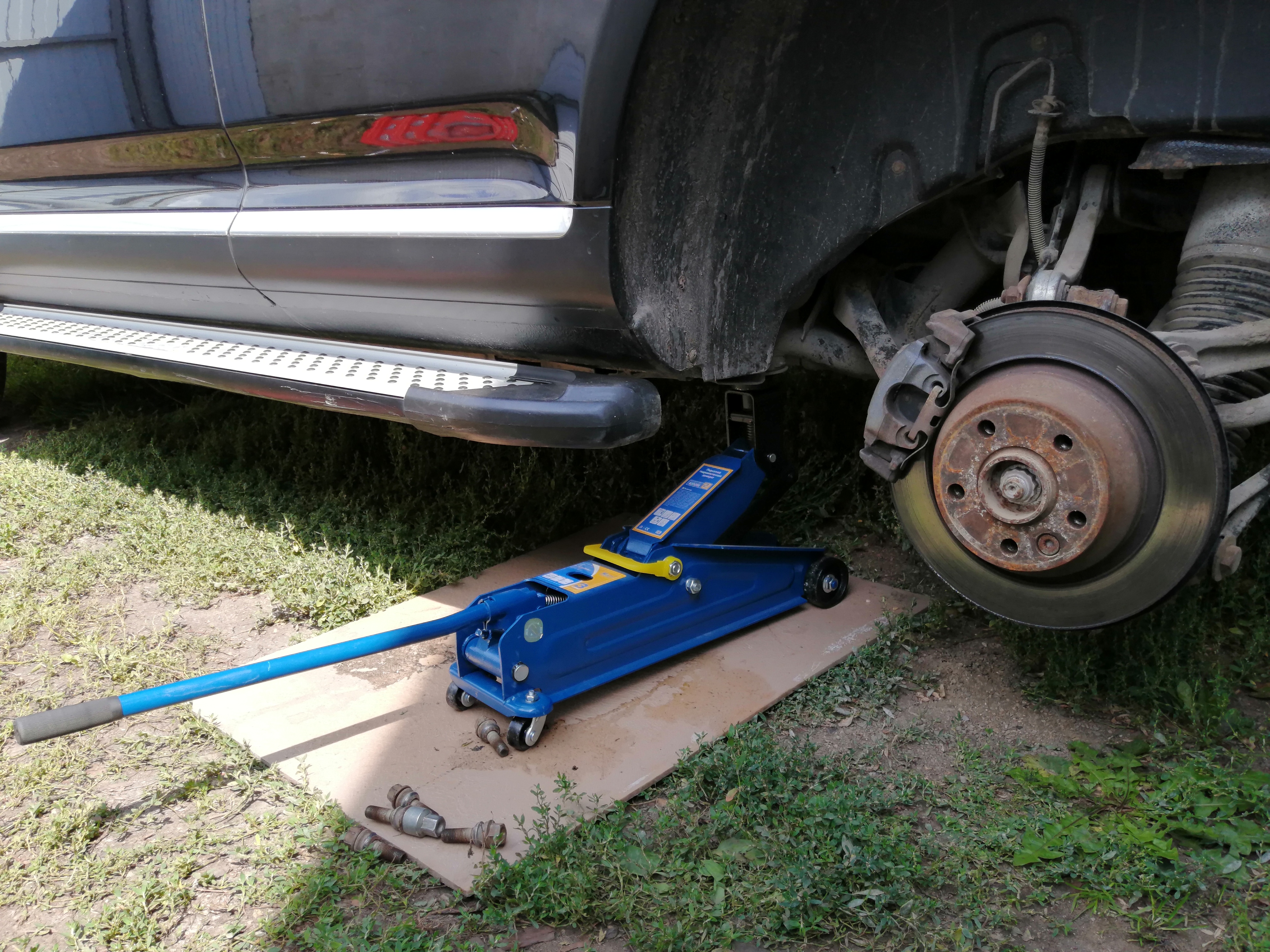

Все-таки полез я чистить сливы) Оказывается, к ним довольно просто подобраться, сняв передние подкрылки (блин, что-то поленился сфоткать). Заодно отец помог поменять задние тормозные колодки.
Заодно приобрел себе вот такого помощника:
https://upforme.ru/uploads/0010/52/00/2/t926943.jpg
3-тонный домкрат Kraft. Наверное, единственный подкатной 3-тонник, который весит меньше 20 кг.

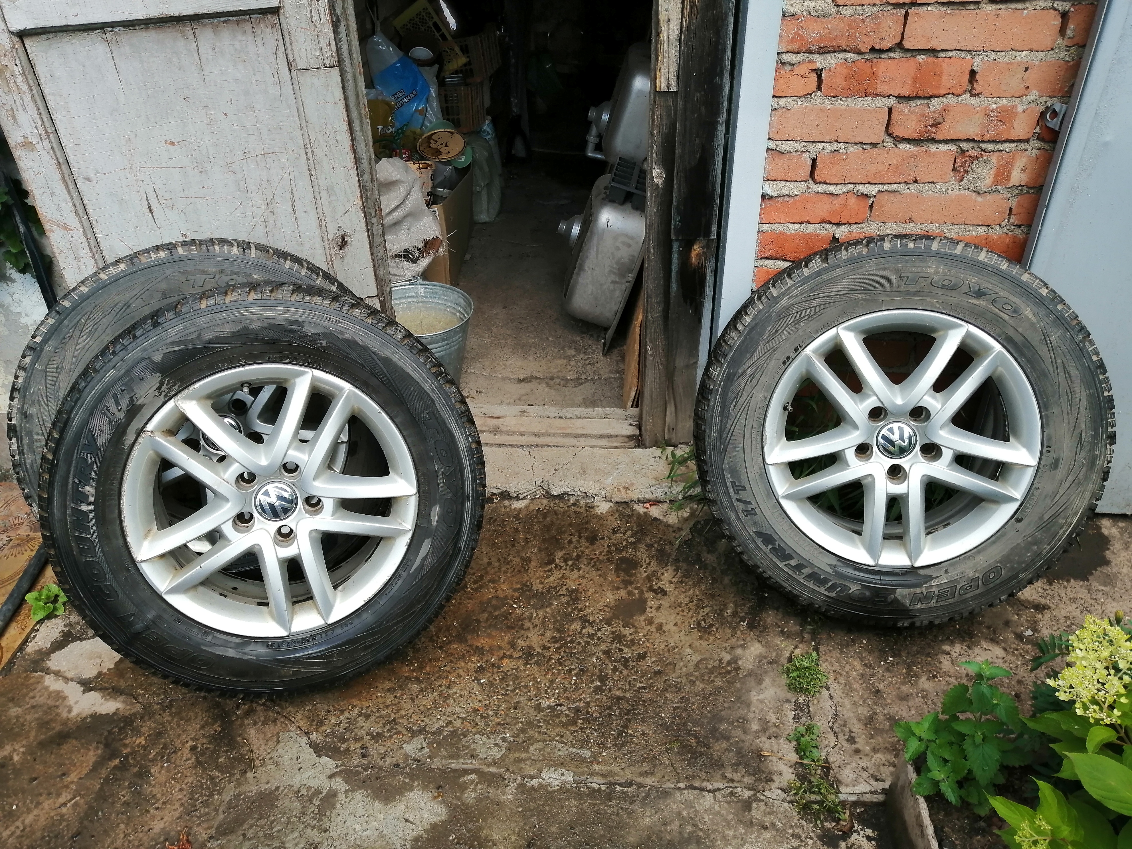

Заодно привел в порядок зимние колеса, а то все в глине были. Пока с Уфы вез, багажник угваздал
https://upforme.ru/uploads/0010/52/00/2/t358114.jpg

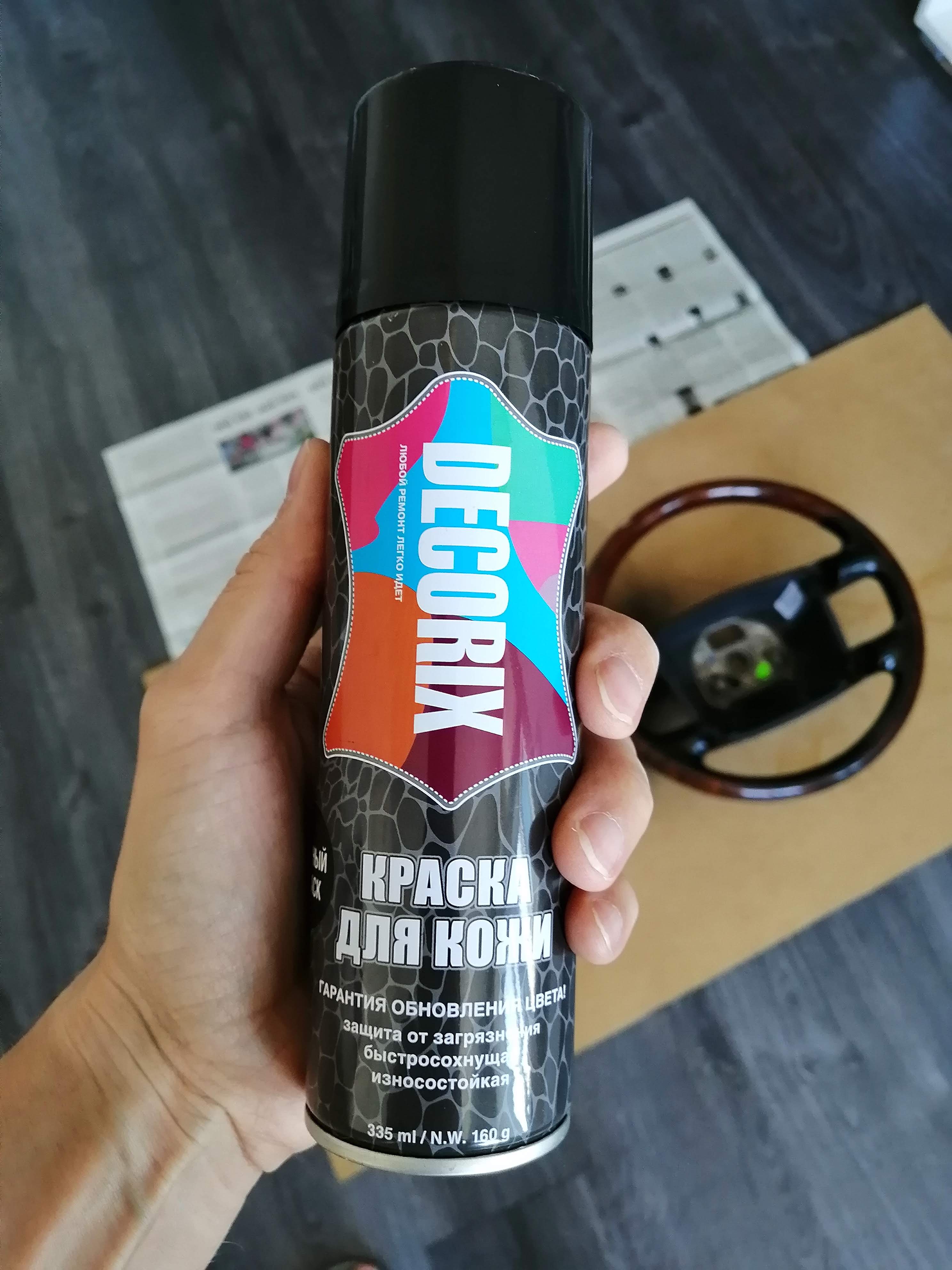

Раздобыл себе ништячок:
https://upforme.ru/uploads/0010/52/00/2/t617686.jpg
Кожа немного потертая, но, думаю, это можно исправить обычной подкраской. На днях жду краску. Также заказал комплект для перетяжки селектора АКПП. Искал в Китае, нашел в Волгограде. Посмотрим, что получится)

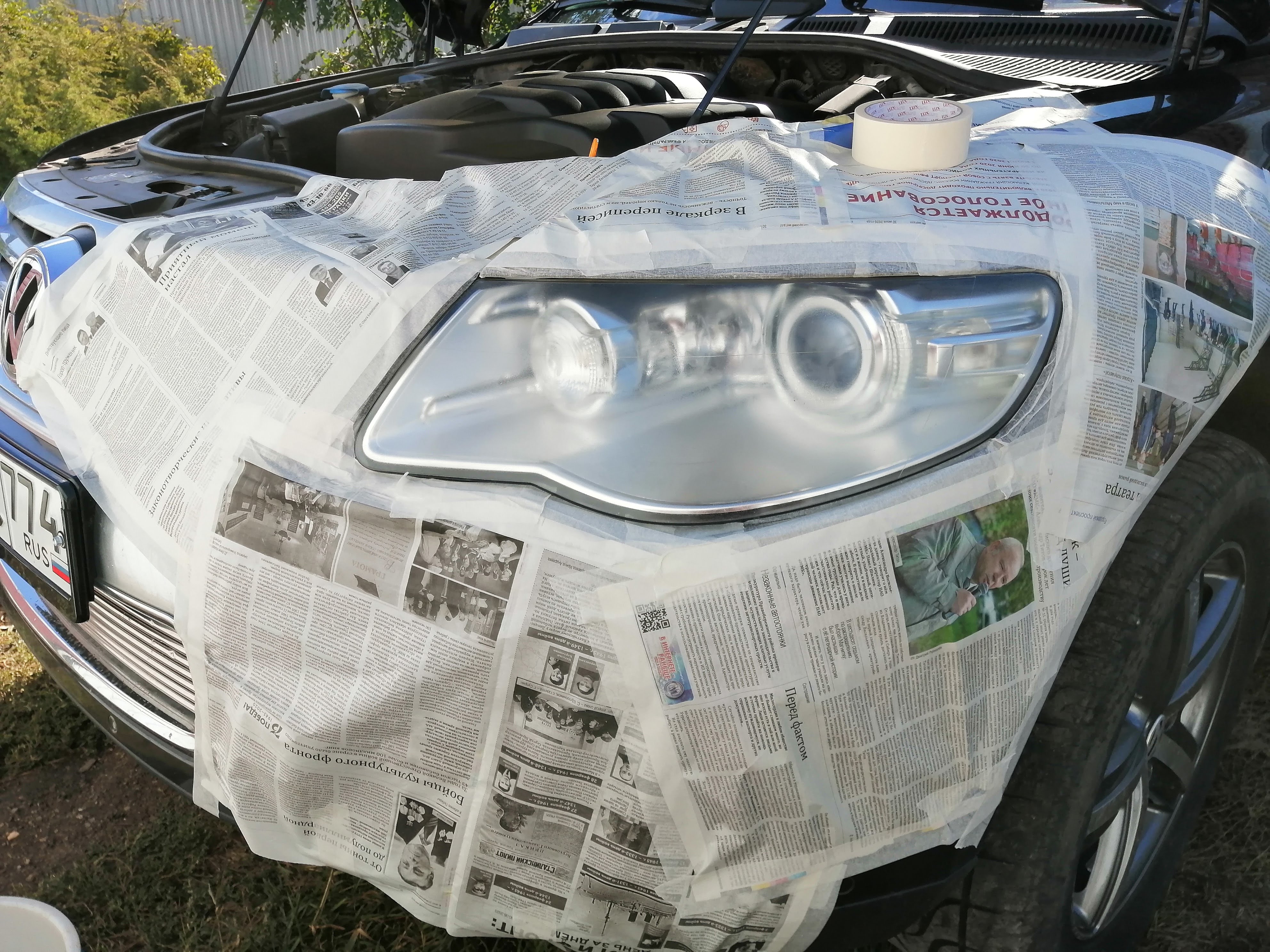

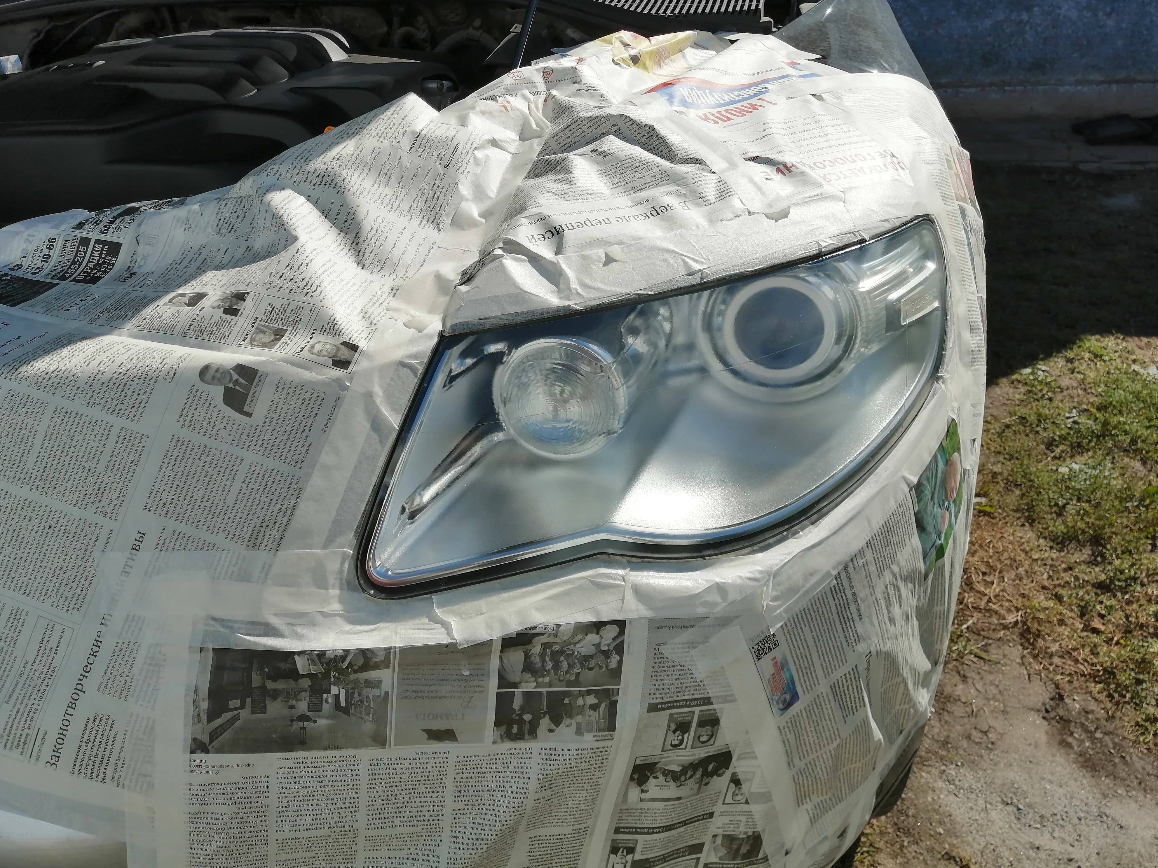

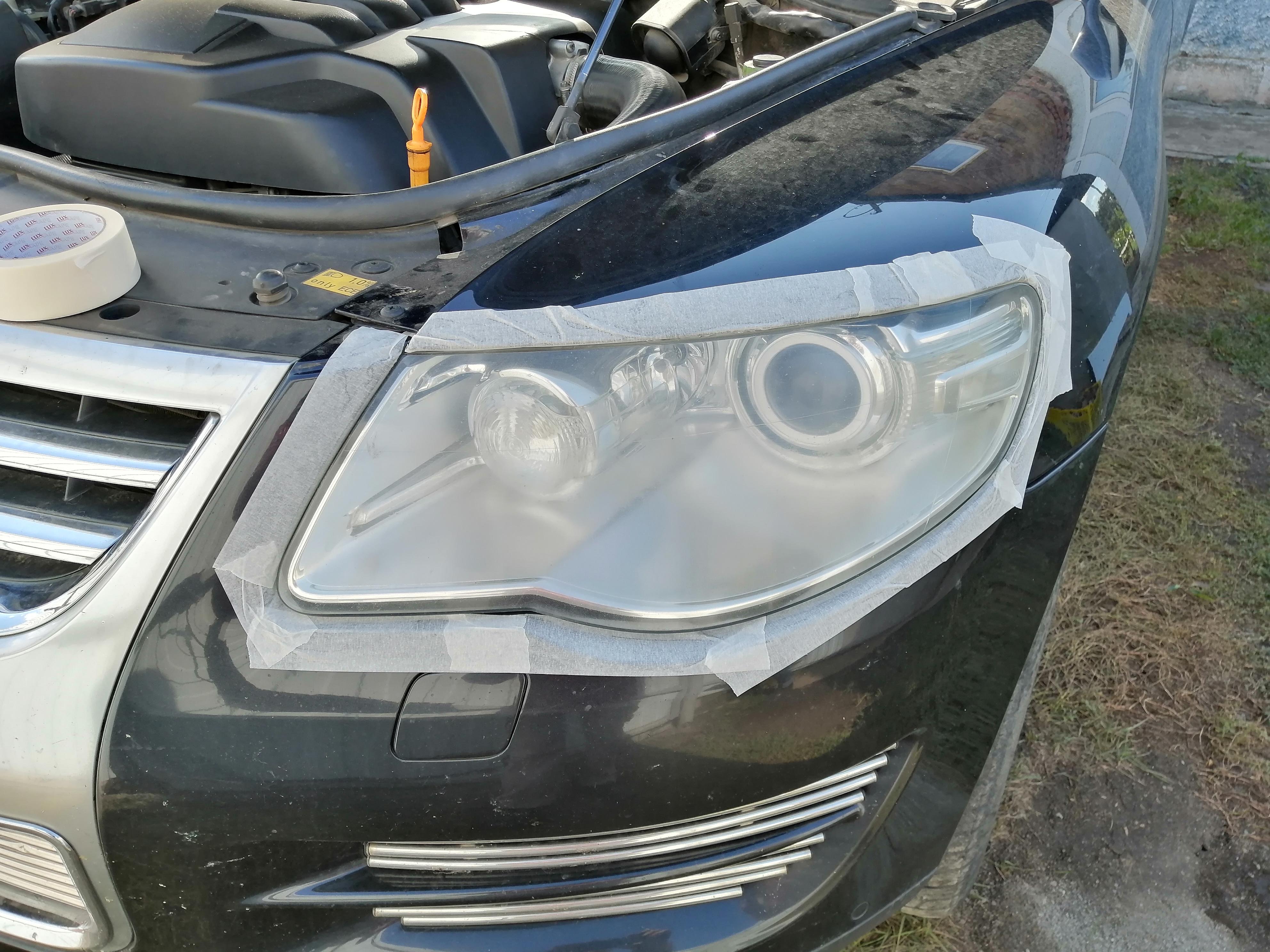

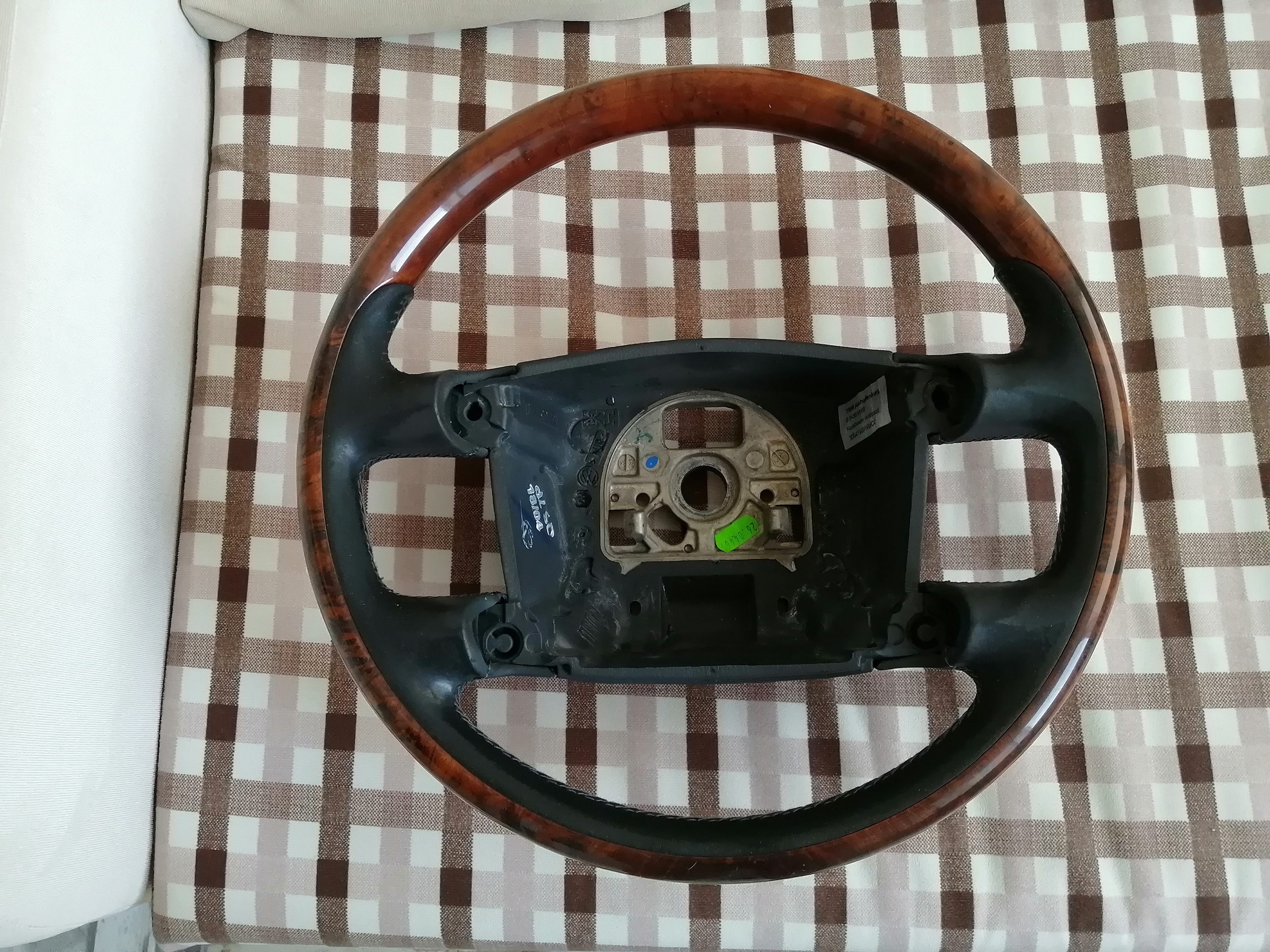

Сегодня поставил, наконец-то, деревянный штурвал и занялся восстановлением пластика фар.
Еще при покупке авто обратил внимание, что стекла фар были изрядно пошарпаны. Возможно, их уже пытались отполировать самостоятельно. В пятницу затарился малярным скотчем, наждачкой с зерном 800, растворителем и лаком. Сильно заморачиваться не стал, потому как до недавнего времени рассматривал покупку стекол фар у китайцев, но поддался уговорам попробовать отполировать старые стекла.
Заклеил пространство вокруг фар малярным скотчем, заматировал наждачкой (стекла были настолько убиты, что после шлифовки наждачкой смотрелись не намного хуже). Затем обезжирил и нанес несколько слоев лака с промежуточной просушкой. Так называемый вау-эффект есть, последующая эксплуатация покажет надолго ли.
Фара до обработки:
https://upforme.ru/uploads/0010/52/00/2/t670456.jpg
Фара после обработки наждачкой (смотрится почти также. Только стала матовой равномерно, а не пятнами):
https://upforme.ru/uploads/0010/52/00/2/t98663.jpg

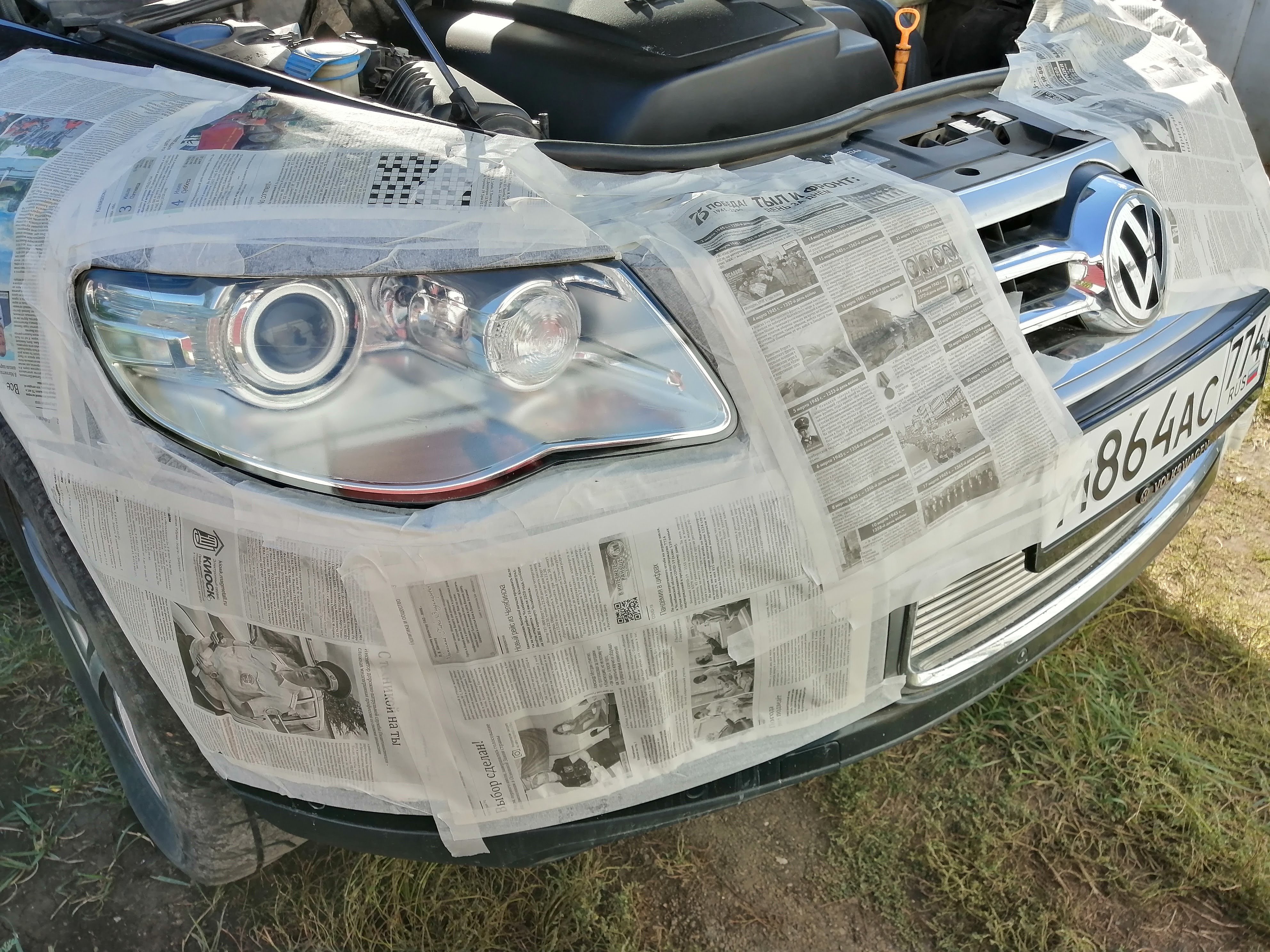

Фара после нанесения первого слоя лака:
https://upforme.ru/uploads/0010/52/00/2/t172960.jpg
Стекло правой фары было почти матовым. Окончательный результат:
https://upforme.ru/uploads/0010/52/00/2/t276458.jpg
Установленный "штурвал":
https://upforme.ru/uploads/0010/52/00/2/t366375.jpg
В общем, красоту навел. Можно кататься дальше)))
P.S. Когда обновлял кожу на руле, брал вот такую краску:
https://upforme.ru/uploads/0010/52/00/2/t843300.jpg
Укрывистость хорошая, ложится ровно, неплохо закрашивает даже довольно сильные потертости (наносить только нужно в несколько слоев). Может, кому пригодится такая информация.
